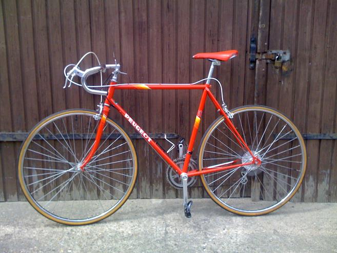

Ich häng mal noch ein Bild von dem kopletten Rad an, damit ihr meinen ganzen Stolz auch mal zu sehen bekommt.
Nochmals vielen Dank für die Hilfe!

Das HLE Paperl ist die neuere Variante des Carbolite 103er Paperls ... auch als Wasserrohr mit Bruchgefahr an den muffenlosen Übergängen bekannt. Ansonsten könnte der Rahmen auch noch Blechausfallenden aufweisen, so daß Du mit höherwertigen Laufradsätzen bereits ein Problem mit der Klemmung durch den Schnellspanner bekommst und i.d.R. bei jedem LRS die Achsen kürzen müßtest.
Das Cobier wurde intern auch mit der Modellnummer P4 bezeichnet und war das absolute Einsteigerradl ... es bewegt sich ungefähr auf Kaufhaus-Niveau. Ordentliche Qualität fängt bei Peugeot erst ab dem P10 an ... und angesichts der heute für diese Klassiker verlangten Preise würde ich immer eher zu einem PR-10 oder PSN-10 raten. Diese hatten bereits deutlich wertigere Ausstattungen und Rahmensätze (3 Tubes Reynolds 531 oder Vitus/ Super Vitus) ... diese sind leichter und gleichzeitig sehr deutlich stabiler.
