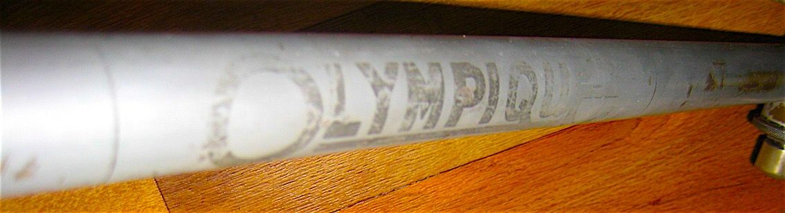

decal.unterrohr.jpg dropouts.jpg gabelkopf.jpg kettenöler.kurbelgarnitur.jpg lenkkopflager.jpg pedalarm.jpg sks.jpg

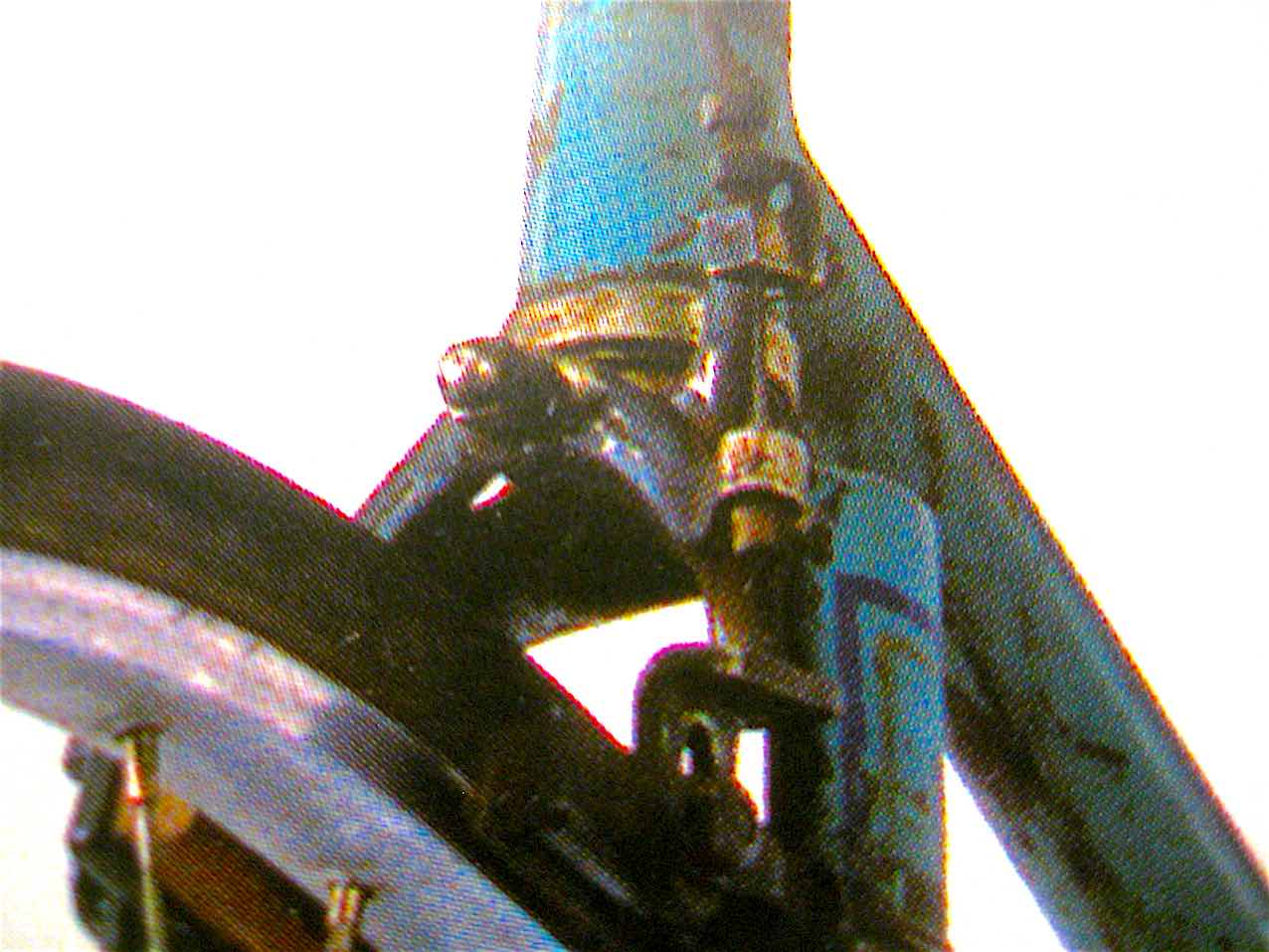

Es gibt aber ein paar Details, welche für mich doch eher in die 30er deuten. So ist die Strebenanlegung an der Sattelmuffe für 20er schon fast zu filigran; das paßt also besser in die 30er. Ebenso hat der Steuersatz schon volle Höhe, was ebenfalls besser zu den 30ern paßt. Gleiches bei den Bremskörpern, die ja keine außen liegenden Federn sondern bereits innenliegende Federn aufweisen. Die Vorbau-Lenkerkombination gab es in der Form auch noch in den 30ern. Und der steilere Steuerrohrwinkel wäre für mich auch eher ein Indiz für die 30er.

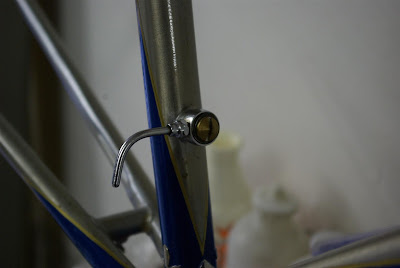

Dann war der Kettenöler eher ein Zeichen für ein Schaltungsrad, als für einen Eingänger oder ein Radl mit Wendenabe hinten; das spricht also eher für einen Dreigänger. Das hintere Ausfallende ebenfalls.

Meine 1938er Gloria Garibaldina Extra Corsa trägt ebenfalls so einen Kettenöler spazieren
Sehr interessant.....wie funktioniert so ein Kettenöler, gibt es da ein Reservoir im Sattelrohr und wenn man den
Öler zur Kette dreht tropft Öl raus, oder was muss man sonst machen?
Ja, genau so. Da wird ein kleiner Napf (oder besser ein Zylinder, der oben offen und unten geschlossen ist, der schmiegt sich gegen das Rohr und hat auf Höhe des Ölers eine Bohrung) in das Sattelrohr geschoben, darin befindet sich das Öl.Im Kettenöler selbst befindet sich ein Klappventil und wenn man den in Richtung Kettenblatt klappt, dann öffnet das Ventil und es tropft langsam Öl auf die Kette und das Kettenblatt. Klappt oder besser dreht man die Mimik wieder hoch, verschließt es sich wieder. Befüllt wird das Ganze von oben bei entnommenem Sattel samt Sattelstütze.
Die Öler gab es auch Ende der 1920iger Jahre. Opel hatte teilweise auch welche an den ZRIII Rädern
Ja, habe ich auch schon an Radln der späten 20er gesehen; aber noch nicht an Radln von davor. Bianchi hatte das auch an ein paar Bici Corsa der frühen 30er, wie dem Modello M und dem späteren Modello Bovet
Nicht unbedingt. Hier ein Beispiel eines Alcyon mit Befüllstutzen in der Sattelkerze ..

Dann natürlich der Kettenöler und die Ausfaller.
Die Bremsen am Olympique sind nicht "die Originalen"
Das weiß ich schlichtweg nicht.
