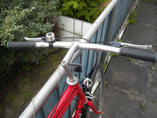

Moin Altmetaller,
nachdem ich hier schon lange fast täglich begeistert mitlese, habe ich auch mal ein paar der üblichen Fragen: Folgendes Motobécane Super Sport möchte ich als Gäste- und Ausflugsrad herrichten. Das sich das kosten-nutzen-mäßig wahrscheinlich nicht "lohnt", ist soweit klar, aber aus sentimentalen Gründen - das Rad gehörte meinem verstorbenen Vater - will ich den Hobel behalten. Aber im derzeitigen Zustand kann man sich damit natürlich nicht am Dangaster Kurhaus, an der Eisdiele oder auch nur auf dem Radweg am Deich blicken lassen :o. Was sollen denn die Kühe denken...
Unbedingt weg (bzw. ersetzt werden) müssen die Griffe, dat Soffa inkl. Kerze, der Vorbau, die Pedale, das Rücklicht und die Bremshebel. Die Reflektoren auch, da müssen schmalere Reifen mit Reflexstreifen her. Was ist mit dem fetten Plaste-Schaltknüppel? Ist zwar original, aber da gibt's doch bestimmt auch was schöneres? Ich tue mich auch schwer damit, Anbauteile in Alu-Silber zu finden. Gibt's "altmodische" Sattelstützen und Vorbauten noch neu zu kaufen? Hat jemand Bezugsquellen für mich? Ich bin irgendwie zu doof für die SuFu (oder umgekehrt) und habe keine Lust auf Baywatch. Und wo bekomme ich das Schild für das Steuerrohr her?
Ich weiß, ist jetzt nicht das allerspannendste Projekt, aber gerade deshalb wäre ich für jeden Tipp umso dankbarer. :D
Gruß,
Ulf

AW: It's only cheap n' old but I like it
-Sattel kannst du mal nach einem IDEALE Kernledersattel Ausschau halten
-Eine silberfarbene Alu-Patentsattelstütze gibts eigentlich überall
-Als Lenker würde ich einen Trainingsbügel empfehlen, dann passen auch die vorhandenen Bremshebel ganz gut.
-Die Plastehebel musst du wohl behalten, weil es eine Sachs Command Schaltung ist.Diese hat keinen herkömmlichen Schaltzug, sondern einen festen Draht, der sowohl zieht, als auch drückt.
Alternativ kannst du die Komplette Schaltung wechseln, dann gibts auch chicere Hebelchen.
-Den Vorbau suchst du am besten bei den "Rennmaschinen vor 1990/suche".
-Die Reifen würde ich nicht in all zu dünn wählen, sonst passen sie nicht so dolle zu den breiteren verchromten Schutzblechen.
-Meine Idee von Lichtanlage wäre eine Soubitez Dynamo/Lampen-Kombi.
Die ist schön verchromt und das vordere Licht ist recht klein und direkt am Dynamo montiert.
-Zum Rohrsatz weiss ich leider nix, außer dass es sehr wahrscheinlich kein Reynolds sein wird!?
Was steht denn da genau drauf, man kann es leider auf dem Bild nicht erkennen?
Ich finde es klasse, wenn ein Rad mit ideellem Wert aufgemotzt wird.
Egal ob es auf den ersten Blick lohnt.:)

Den Lenker habe ich wegen des hässlichen Vorbaus gar nicht wirklich wahrgenommen.
Genau so einen meinte ich ja auch.:rolleyes:
Umdrehen, fertig.
Der Vorbau müsste meines Erachtens einen 22,2 Schaft haben.
Es ist ein nachträglich montierter mit ellemlangem Edelstahlschaft, würde mich echt wundern wenns die in 22 gibt.
Und stimmt, die Sättel scheinen aus zu sein, schade.
Ich habe zwei davon auf dem Tandem, die sind top.
Auf jeden Fall passender und günstiger als ein Brooks.

Vielen Dank für die schnellen Antworten, ich bin begeistert! :D Was den Lenker betrifft, funken hier ja schon mal alle auf einer Wellenlänge - Genauso (also flach einstellen oder umdrehen) hatte ich mir das auch vorgestellt. Dann muss natürlich Lenkerband drum. Ich mag ja gerne dieses gelochte. Oder doch lieber Textil? Ursprünglich hatte ich auch mit Leder in Braun geliebäugelt, weil ich das zu blau schick finde, aber inzwischen gefällt mir schwarz für Lenker und Sattel besser. Weiß scheidet komplett aus, das kann so angesagt sein wie es will!
Und der Sattel? Was ist denn mit dem San Marco Rolls? Womöglich zu hart und zu golden, oder? Brooks passt leider nicht ins Budget. Baut Lepper eigentlich auch sportlichere Modelle als diese Primus-Monster? Und falls ja: Sind die günstiger? Muss ich nachher mal nach kucken...
Pedale mit Haken/Riemen wären fein, noch feiner wäre es, wenn Haken und Riemen nur bei Bedarf montiert werden könnten (aber das ist fast immer der Fall, oder?), oder - am allerfeinsten - wenn es sowas in schuhschonend gäbe, auf dass ich auch mal in den guten Lloyds ein wenig roulieren könnte, um hernach perfekt gekleideten Fußes die Strandpromenade zu beschreiten... :cool: Wie von Bridgestone ganz richtig bemerkt , bin ich oft und gerne sportlich unterwegs (erstaunlich, wie schnell sich sowas rumspricht!), aber auch nicht ununterbrochen, und das Rad soll außerdem gelegentlich von "normalen" Gästen gefahren werden können.
Die Idee mit der Soubitez-Kombi klingt gut, aber vorerst lasse ich den Scheinwerfer dran und auch den Dynamo - ist übrigens immerhin schon mal von Soubitez. Nur das Rücklicht wird getauscht. Als Reifen nehme ich 35er Vittoria Randonneur Reflex. Wenn ein französisches Rad belgische Felgen erträgt (bzw. umgekehrt), werden ein paar italienische Komponenten auch nicht stören.
Zum Schaftmaß des Vorbaus kann ich noch nichts erhellendes beitragen, weil das Rad noch bei Muttern in meiner friesischen Heimat Friesland steht. Deswegen kann ich den Aufklebertext auch nur aus dem Gedächtnis rekonstruieren,aber ich bin sicher, dass da keine Marke draufstand, sondern nur (en francais), dass der Rahmen aus 1020er Rohr gefertigt sei. Auf Reynolds war ich nur wegen der Farbe und Type, in der die Zahl gedruckt ist, gekommen. Sollte vermutlich nur ein bisschen nach Reynolds aussehen und hat nicht viel zu sagen. Den Aufkleber habe ich aber schon öfter auf Fotos von Motobécanes gesehen.
Die Altenburger-Bremshebel möchte ich gerne tauschen, weil bei demjenigen auf dem Detailfoto der Niet, der als Hebelachse diente, durch eine ziemlich rustikale, not exactly rostfreie und scharfkantige Schraube-Mutter-Kombination ersetzt worden ist. :eek: Schön fand ich die Modolo-Hebel, die ich kürzlich an einem anderen Rad vorfand. Hier zu erahnen:
Falls die oder was ähnliches noch jemand herumliegen hat, bitte ich um Wortmeldung!
Sonst noch was? Ach ja: Der Modellname ist natürlich Super Tour.
Das gelochte ist sicherlich gut; ich mag Textil, aber ohne was drunter ist es wirklich zu hart, dann kann man längere Strecken eigentlich nur mit Handschuhen fahren. Außerdem bleicht es durch das Sonnenlicht aus und bekommt dann einen Grauton - kann passen, aber sieht halt anders aus als zu Beginn.
Richtig so - Schwarzes bleibt eben länger weiß :aetsch:

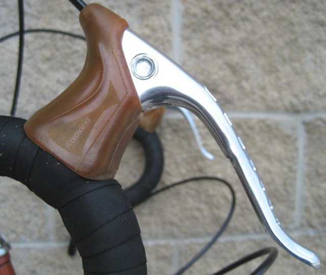

Nee, die Dinger taugen auch im Neuzustand nicht viel und werden "im Alter" dann enorm klapperig, weil die beiden Weichplastikscheiben rechts und links des Hebels verschleißen. Außerdem ist die "Aufstandsbreite" viel zu gering.
Schön fand ich die Modolo-Hebel, die ich kürzlich an einem anderen Rad vorfand. Hier zu erahnen: ...
Du willst da doch nicht wirklich was Italienisches montieren oder ??!?!:aufreg:Wenn schon Griffe mit Kunststoff-Körper, dann doch französische CLB aus St. Etienne: iBäh Artikel 230378254051. Stehen allerdings wirklich relativ weit vom Lenker ab (ich kenn' die noch von damals ...) - nur für große Hände. Wenn Du den Lenker genau horizontal stellst, könntest Du übrigens auch klassische Rennbremsgriffe nehmen - das funktioniert allerdings nur, wenn die Griffe dann auch genau horizontal montiert werden. Das war früher eine klassische "Methode", und viele (auch hier im Forum) kommen gut damit zu Recht; mir tun allerdings dann immer schnell die Handgelenke weh, für mich muss der Lenker "angestellt" sein, und dann geht das mit den Renngriffen nicht mehr.
Ansonsten könnte man natürlich auch mal ein bißchen experimentieren und Zeitfahr-Hebel nehmen, die in die Lenkerenden kommen (z.B. http://tinyurl.com/ndyca4 ) - solche Hebel hatten nämlich die französischen Sporträder der 1950er Jahre, und ich find's tres chic :dope: Allerdings muss man natürlich dann den Lenker anbohren, um die Züge herauszuführen - das würde ich mir bei einem alten Alulenker immer mindestens zwei Mal überlegen, und außerdem bleibt man natürlich mit nach vorne zeigenden Bremshebeln leichter irgendwo hängen, und das kann bei zügiger Fahrt dann ganz dumm ausgehen ...

:eek::eek::eek: Neenee, ich versuch' das erstmal mit Rennhebeln. Wobei mir ja die Nationalitätenfrage so ziemlich egal ist, aber ich kann natürlich auch keine Eisdielenblamage riskieren. :cool: Die hier
sind von Tektro. Akzeptabel?

Willst du wirklich die Tektro montieren? Die haben zwar die von mir sehr geschätze Form der Campa 9/10-fach-Hebel aber die Zugführung am Lenker. Das finde ich für so einen Trainingsbügel wie er dir vorschwebt nicht so praktisch. Ich habe hier noch Hebel wie diese

Andererseits hätte ich auch kein Problem damit, wie von Kollege Bonanzero vorgeschlagen, einen optisch unauffälligen Einfachsattel aktueller Produktion zu verbauen. Z.B. wie dieser: schön schlicht, wenn auch polstermäßig eher was für Rennfahrerpopos.
Ich finde diese Dinger generell nicht schön - gut, das ist mein Problem. Aber darüber hinaus a) paßt so etwas optisch nicht zu diesem Fahrrad aus den frühen 1980ern, und b) machst Du damit den gedachten "Gastfahrern" sicher auch keine Freude, es sei denn, es sind ausgemachte Rennfahrer (Rob the Leetzenritter ?!?) - aber die werden sich dann wohl sowieso nur höchst ungerne auf dieses "Hollandrad" :D setzen, und der Sattel reißt es dann auch nicht mehr 'raus ...
Gebrauchtsattel (Leder)
Von mir bevorzugt, nicht nur wegen des Preises, sondern auch (und vor allem), weil diese Sättel schon etwas eingefahren sind. Manchmal hat man etwas Pech und bekommt einen neuwertigen Sattel, aber meistens sind die Teile schon gefettet und eingeritten, so dass man selber nicht so lange braucht, bis er passt.
Für mich kommt ja auch nur Leder in Frage, wegen der Bequemlichkeit und der Dauerhaftigkeit - und am Preis scheitert es gewiß nicht, denn der Plastikmüll kostet ja auch immer erstaunlich viel Geld. Apropos: Wenn es nicht eilt, hätte ich noch einen zeitgenössischen 'Turbo' übrig - das wäre der passende Rennsattel für dieses Rad, der sich gut sitzt und wegen seines "Volumens" auch auf so einem Sportrad mit Schutzblechen nicht deplaziert aussieht.
Plastikhaken oder Wendepedale will ich nicht. Ich hatte auch nicht so sehr wegen der Sohlen, sondern wegen des Oberleders Bedenken. Sohlen kann man ja erneuern. Und ich meine irgendwo mal Metallhaken mit Leder- (oder war's Textil-) Überzug gesehen zu haben.
Ich fahre - wenn überhaupt - immer nur mit Haken und Riemen, und habe bisher keine schädlichen Auswirkungen auf das Oberleder von Schuhen feststellen können - theoretisch könnte da natürlich tatsächlich ein Sandkörnchen zwischen Chromhaken und Schuhkappe kommen und das Leder zerschmirgeln, aber in der Praxis - kein Problem.
Haken mit Lederummantelung:
Gibt es, ich weiß von Halbhaken (MKS), die momentan erhältlich sind, kann sein, dass es auch richtige gibt. A propos: Was spricht eigentlich gegen Halbhaken an diesem Rad?
Ein Paar neuer (<20 Km) Halbhaken von MKS liegt hier frisch ausgebaut und (wieder) originalverpackt herum, mit schwarz umgefärbtem Leder - aber da hast Du ja erst mal "den Daumen draufgelegt". Wenn Du diese Haken "freigibst", könnte ich EdHot ein konkretes Angebot machen, und dabei vielleicht sogar einen schönen Verlust (als Ausgleich für die Arbeit des Färbens und Fettens ...) realisieren ... :rolleyes:
Ansonsten gibt es natürlich tatsächlich inzwischen wieder schöne Chromhaken mit Leder: http://www.japanese-bikeparts.de/index.php?main_page=product_info&products_id=118
Neenee, ich versuch' das erstmal mit Rennhebeln. Wobei mir ja die Nationalitätenfrage so ziemlich egal ist, aber ich kann natürlich auch keine Eisdielenblamage riskieren. :cool: Die hier sind von Tektro. Akzeptabel?
Nein, die sind häßlich und deutlich zu neu. Wenn Du gelochtes Lenkerband nimmst, hätte ich hier z.B. NOS Weinmann-Rennbremsgriffe mit gelochten (echt gelocht, nicht nur "angetäuscht") Hebeln liegen, und will mir gewiß keine goldene Nase daran verdienen. Die wären dann aber natürlich für die offene Bowdenzugverlegung, wie es sich für Dein Motobécane vom Jahrgang her gehört - bei "flacher" Verwendung der Rennbremsgriffe sollte sich aber auch ein unkundiger "Gast-User" darin nicht verheddern. :)
Edith sagt: Die Griffe von Dr. Zoidberg sind sehr schön und von der Form her wahrscheinlich sogar besser geeignet als meine Weinmann-Griffe, die relativ stark gekrümmte Hebel haben.

Fürn flachen Lenker braucht man keine Griffgummis, das wäre ein Einsatz der tausendfach für billig verramschten Rennhebel, mit zerfledderten Hütli.
Nö, eigentlich hatte ich nach schlichten Teilen gekuckt und war enttäuscht, dass ich nix ohne Plastik gefunden habe.
Ich habe hier noch Hebel wie diese rumliegen. Sind von meinem 1. RR aus den 80ern allerdings ohne die Gummis. Die sehen aber auch ohne ganz gut aus.
Na, so ein günstiger Zufall. :D Hiermit melde ich verstärktes Interesse an!
Rest per pn!
Hättest Du denn von Deinen vielleicht trotzdem mal ein Foto? Gelocht klingt ja auch gar nicht mal soooo schlecht. :D
Das wären die Geschwisterchen von denen an meinem namensgebenden Rennrad auf dem ersten Foto (so sieht übrigens Textil-Lenkerband aus, wenn man Korkband drunterwickelt, weil man ohne Handschuhe fahren will - wie Heimtrainer :cool: Und außerdem noch falschherum (= von oben anfangend) gewickelt ... :o). Wie genau diese Griffform an einem Trainingsbügel wirkt, zeigen dann die weiteren Bilder eines (Kaufhaus-)Sportrades von 1976 - das ist damals so ausgeliefert worden (auf dem Bild ist es nur geputzt, aber ansonsten original). Man beachte auch die (zu) langen Züge - ich dachte zunächst, dass das eine zeitgenössische "Rationalisierungsmaßnahme" gewesen sei, einheitliche Züge für Räder mit Sport- und für solche mit Rennlenker zu verwenden (für Rennlenker braucht man natürlich längere Züge), bin aber inzwischen der Ansicht, dass das historisch korrekt ist, denn Amateurrennfahrer hatten ja früher zumeist wenig Geld und konnten sich oft nur ein Rennrad leisten, das dann (vermutlich für den Winter) von Rennlenker auf Trainingsbügel umgebaut wurde, unter Beibehaltung der Rennbremsgriffe und der längeren Bowdenzüge. Jedenfalls findet man diese Lösung an Rädern der 1960er Jahre nicht so selten.
Aber diese Kombination von Trainingsbügel und Rennbremsgriffen kann man eben - wie das letzte Bild schon erkennen läßt - eigentlich sinnvollerweise nur dann fahren, wenn der Lenker genau horizontal steht; in allen anderen Konstellationen stehen die Griffe sehr eigenartig zum Lenker bzw. davon weg. Ich bin damit nicht zurechtgekommen (ich habe beim Fahren meist die Fingerspitzen auf den Bremsgriffen, und es taten mir bei dieser Einstellung sehr schnell die Handgelenke weh) und habe auf Sportradgriffe umgerüstet. Aber andere Forumsteilnehmer kommen wohl gut damit klar, und in den 1960er/1970er Jahren sind sehr viele Räder mit dieser Kombination herumgefahren.
