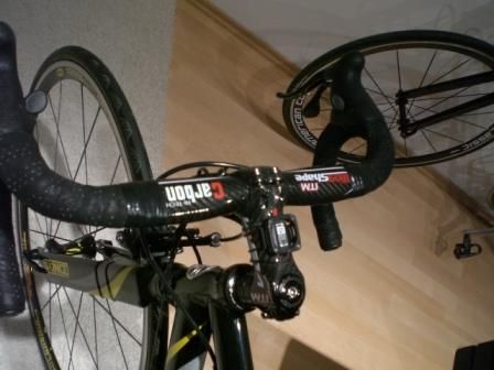

Guten Abend,
kann dir den Lenker nur empfehlen, klasse Teil, bin sehr zufrieden! und vom Preis ist er auch sehr gut. Die optik ist klasse und es gibt einen sehr schönen passenden Vorbau zum ITM Wing Sharp! Siehe Bilder. Schau mal bei "BIKE24"
rein..Da hab ich Ihn für nen ordentlichen Preis bekommen. Fährt sich wirklich gut, da der Druck auf den Handballen am Oberlenker sehr gut verteilt wird.:D
Also gute Fahrt, LG Fry:)
