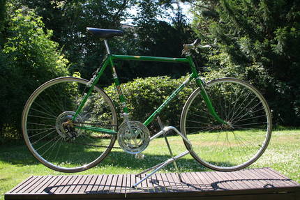

Hey Leute, ist das normal?
habe das Foto grad im Internet entdeckt...
AW: Ist das normal?
Was meinst Du? Den flachen Steuerrohrwinkel?
Zumindest war es früher mal normal, dass das Steuerrohr viel flacher war als heute, die Gabel also weiter nach vorne stand. Das würde ein viel trägeres Fahrverhalten ergeben, wenn nicht auch die Gabelvorbiegung größer wäre als heute. Dadurch wird dann der Nachlauf wieder kürzer....
(Nachlauf ist die Entfernung zwischen zwie punkten auf dem Boden, nämlich der optischen Verlängerung des Steuerrohres bis zum Boden und dem Lot der Vorderachse).
Wenn Du Dir mal - jetzt zur TdF hat man da wieder viel Gelegenheiten - alte Bilder von Rennrädern anguckst, z.B. 20 und 30er Jahre, dann wirst Du häufiger solche Geometrien sehen. Ob der Nachlauf real wirklich so kurz war wie an modernen Rennrädern weiß ich aber nicht.
