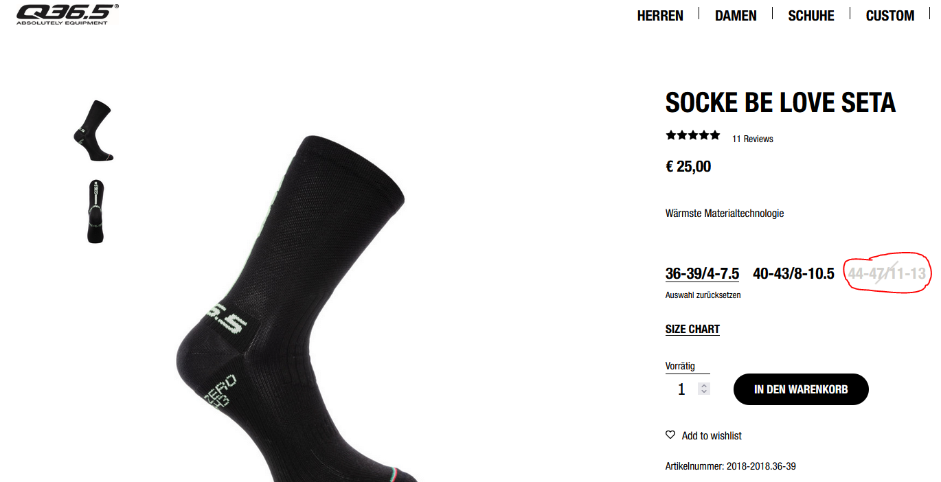

Naja, in dem Fall mal experimentieren mit ggf. mehreren Schichten Alufolie unter der Einlegesohle, und/oder kleinen Plastikbeuteln (Früstücksbeutel o.ä.) über den Strümpfen, und hier auch auf Thermo-/Wintersocken zurückgreifen. Mir ist eingefallen, ich habe mal welche von Q36.5 gekauft (als Ersatz für Überschuhe), die sind recht gut.
Die Thermo-Wintersocken-Nummer hab ich schon zu genüge durch (alles von Merino über doppelt über Superduper-Kunstfaser-Thermo-Garn etc.), alles unbefriedigend, hält für ca. eine Stunde warm, dann beginnt das Elend ;)
Aber für Tipps (Q36.5) bin ich trotzdem sehr dankbar!
