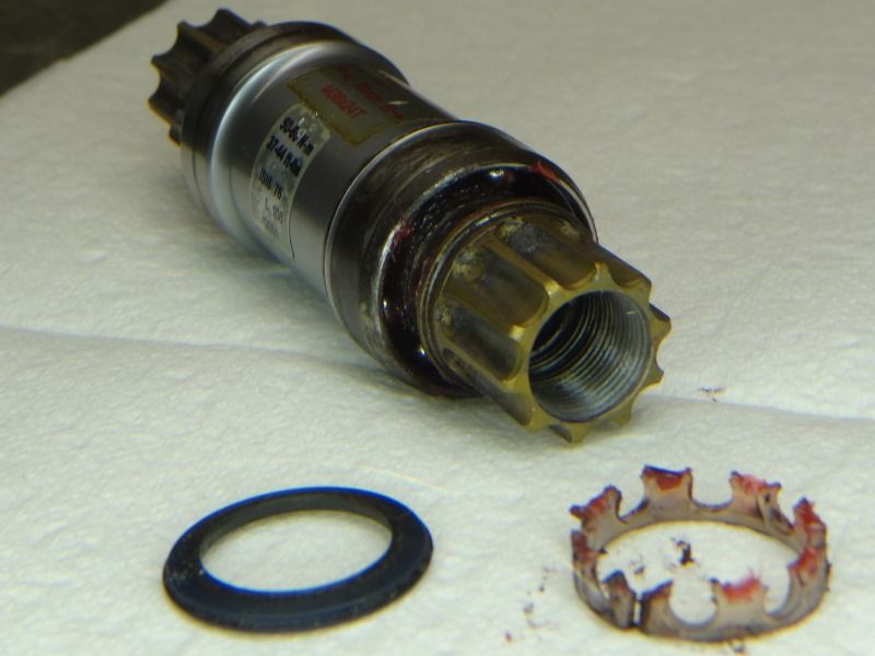

Ich hatte mal eins auseinandergeschnitten, dabei hat der Außenring der Rillenkugellager eine axiale Nut, durch die die Kugeln auch wieder abgelassen werden können. Dadurch bekommt man Zugriff auf den Innenring.
Ein großes Dankeschön.
Was ausieht wie ein Dichtring eines Lagers ist eine einfache Gummidichtung, die ich nach außen abstreifen kann.
Jetzt seh ich den Plastikkäfig mit den Kugeln, und werd mir nun mal die Finger schmutzig machen.
Ich schick mal ein Foto - Daumen hoch !

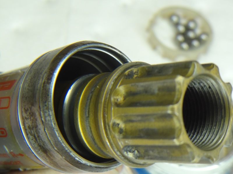

Wenn das ISIS Lager wie ein Octalink aufgebaut ist, dann geht folgendes:
Nach dem du die Gummidichtung abgehebelt hast, kannst du auch den Plastikkäfig raushebeln. Dann kann man die Kugeln nach einer Seite zusammenschieben und die Achse auf den dann freie Seite schieben. Jetzt kann man die Kugeln rausnehmen und dann die Achse.
So, vollbracht. Gummidichtung abziehen und den Plastikkäfig entfernen.
Bei diesem Lager ist keine Rille um die Kugeln herauszunehmen. Ich habe die Kugeln rechts und links nach oben gedrückt. Damit fielen sie raus. Lager und Kugeln sind pikobello. Alles schön säubern, neues Fett - und für´s Gesparte geh´ ich mit meiner Frau essen 😉

Nachlese: ... was ich noch sagen wollte - das Einsetzen und Positionieren der Kugeln ist ein ganz schöner Fummelkram !
