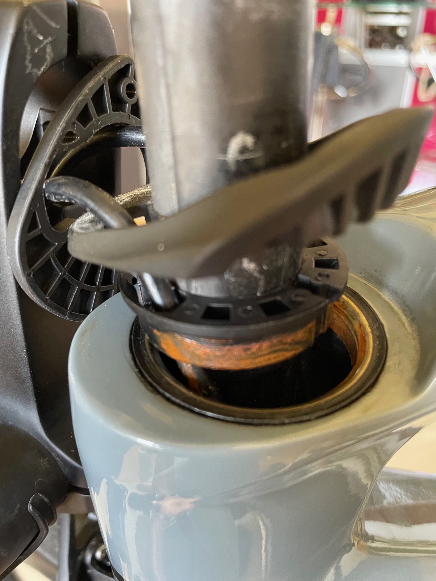

ich hänge mich mal an dieses ältere Thema dran, da ich aktuell ein ähnliches Problem habe. Bei meinem Lapierre hat der Hersteller leider keinen Steuersatz aus Edelstahl verbaut. Dadurch ist dieser bereits angerostet und es kam zu Problemen beim Lenken. Ich habe inzwischen alles gereinigt – aktuell funktioniert es wieder, aber ein Tausch des Steuersatzes steht definitiv bevor. Die Edelstahl-Variante habe ich bereits parat.
Wie auf dem Bild zu sehen ist, stellt sich mir nun die Frage: Muss ich wirklich die Bremsleitung abschneiden und komplett neu verlegen? Anders kann ich mir nicht vorstellen, wie ich die Leitung durch die Öffnungen bekommen soll.

Aber wie am Bild zu sehen, muss ich die Bremsleitung abschneiden und komplett neu einziehen, richtig? Denn wie soll ich diese denn da durch die Öffnungen bekommen?
Willkommen in der neuen Welt der Vollintegration :-( Das bei einem Tausch des Steuersatzes auch fast immer einen neuen Bremsleitung fällig ist, weil diese meist nicht lang genug ist um ein Stück gekürzt zu werden, bleibt der Schritt diese neun zu Machen nicht erspart. Durch den Lenker und Vorbau bekommst die Leitung samt Anschlussstück ja auch nicht.
Ob allerdings dein Edelstahllager recht viel länger hält steht in den Sternen. Oft sind die nur viel teurer von der Haltbarkeit machen die es aber oft auch nicht so viel länger wie es der Preis einen suggeriert.
Edelstahllager sind immer weniger stabil als welche aus normalem Stahl.
Edelstahl enthält Nickel (Chrom-Nickel-Stahl), das ist eher weich. Dafür rostet es weniger schnell.
Wenn du dir schon den Stress machst, kaufe Lager nicht bei Radhändlern, sondern bei Kugellagershops. Die kennen sich aus und machen Angaben zu Härte und Korrosionsbeständigkeit. Letztere ist allerdings weit überwiegend einfach nur schlecht.
Ansonsten ist es natürlich total doof kontruiert, wenn man die Oliven jedesmal abzwicken muss. Aktueller Stand der Erkenntnis sind daher Lenkbügel bei denen die Leitungen in Vertiefungen verlegt werden. Dann muss man zwar immer noch die Verbindungen öffnen, aber nichts kürzen.
Vielleicht erwägst du bei der Neumontage die Leitungen nicht durch den Bügel, sondern einfach drunter oder davor unter dem Lenkerband zu verlegen.
Ok, danke für die Infos. Dann heißt es schmieren und putzen und den Zeitpunkt so weit es geht rauszuschieben 🙄
Bevor du es von vornherein ausschließt, würde ich es schon zunächst probieren. Oft sind die Leitungen etwas länger und einmal direkt hinter dem Pin abschneiden geht noch.
