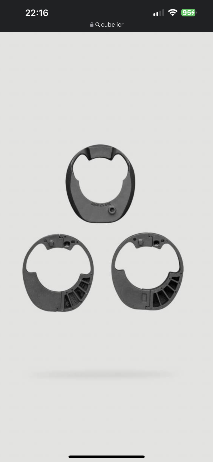

Ja, so langsam blicke ich es. Die beiden Systeme von den Steuersatzherstellern FSA ACR und Acros ICR gehen anscheinend durch die Lager und werden durch einen speziellen Kompressionsring mit so einer Art Führung für die Leitung gelegt. Man braucht aber in beiden Fällen ausreichend Platz bzw. ein Steuerrohr mit 1,5 Zoll oben und unten.
Beim Cube ICR Cockpit laufen die Leitungen nach hinten und verschwinden dann entlang vom Gabelschaft in den Rahmen.
