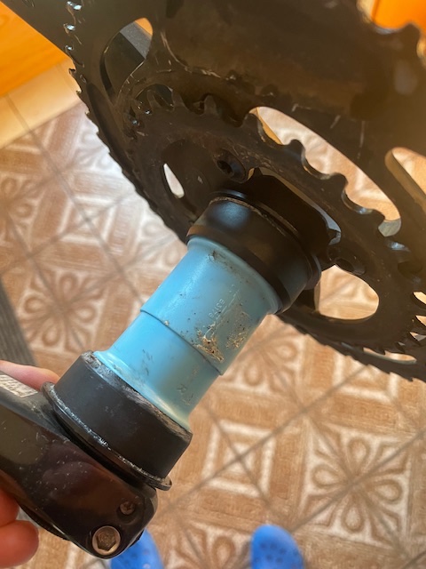

Hast ein Foto vom alten Lager?

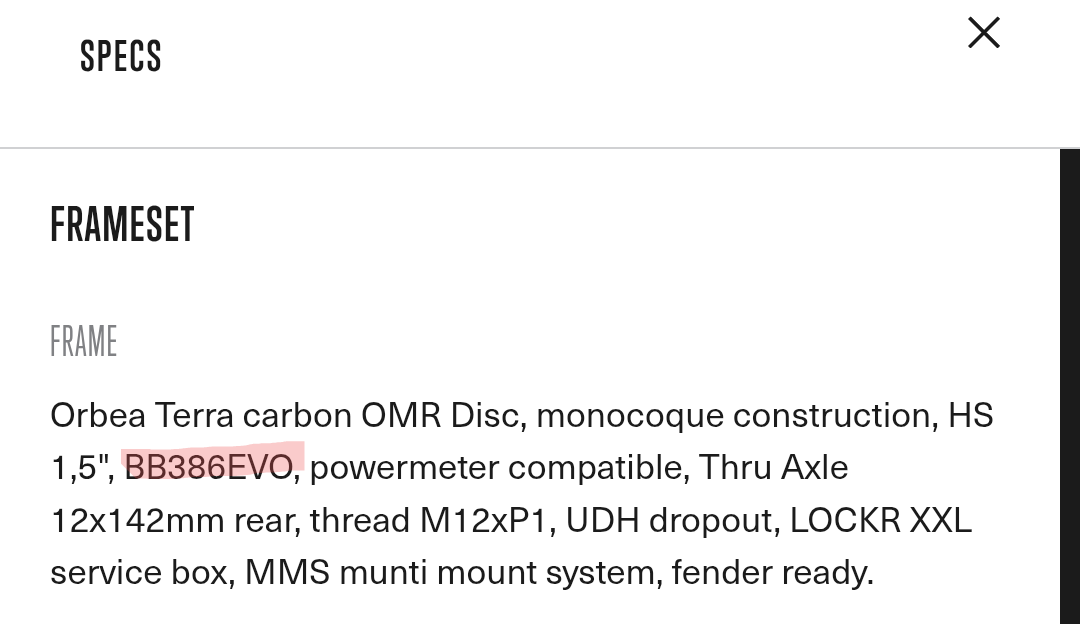

Wenn das Terra Modell vor der aktuellen Version mit UDH Schaltauge, dann reicht sogar ein Standard Kugellager (BB30 bzw. PF30).
Dort ist dann nur eine Hülse montiert um auf das Shimano Maß zu kommen
Du kannst auch ein bb386 EVO nehmen, dann sparst du dir die Hülse und hast größere Lager. Ich würde einfach das von @prince67 verlinkte, o.ä. nehmen.
Das von dir verlinkte Lager ist für 30mm Welle. @Christof_s braucht aber eins für Shimano Kurbel = 24mm
BTW: BB386evo ist PF30 nur mit 86.5mm Breite statt 68/73mm.
Genau das meinte ich, ja das FSA Lager passt nur, wenn man die Hülse aus dem alten nimmt, wenn da eine ist. Deswegen würde ich einfach das Rotor bestellen.

Hab aktuell auch das Rotor. Das von FSA würde ich nie wieder kaufen. Der Reduzierungshülse für Shimano war nach 2 Jahren so locker und hat geknarzt und geknackt.
