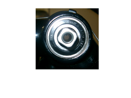

kann mir jemand erklären, wie ich dieses Innenlager (Chorus 98)demontieren kann?

Das sieht irgendwie nicht nach einem Original Campa Innenlager aus...bzw. so eines habe ich noch nie gesehen. Die Campa Patronenlager haben in der Schale einen Innenvielzahn für einen Abzieher

Entweder steckt der Vielzahn hinter dem Staubring/kappe ode es kann auch ein eingepresstes Lager sein!?

Vielen Dank für die Antworten und Gewissheit. Da man am Gehäuse keinerlei Gewindeansatz erkennen kann, habe ich das fast schon befürchtet. Hatte aber noch gedacht, dass das ganze irgendwie gegeneinander verspannt sein könnte (mit Konus uns so) und so im Gehäuse geklemmt. Ein Verschleißteil so einzubauen ist aber schon bescheiden:eyes:
