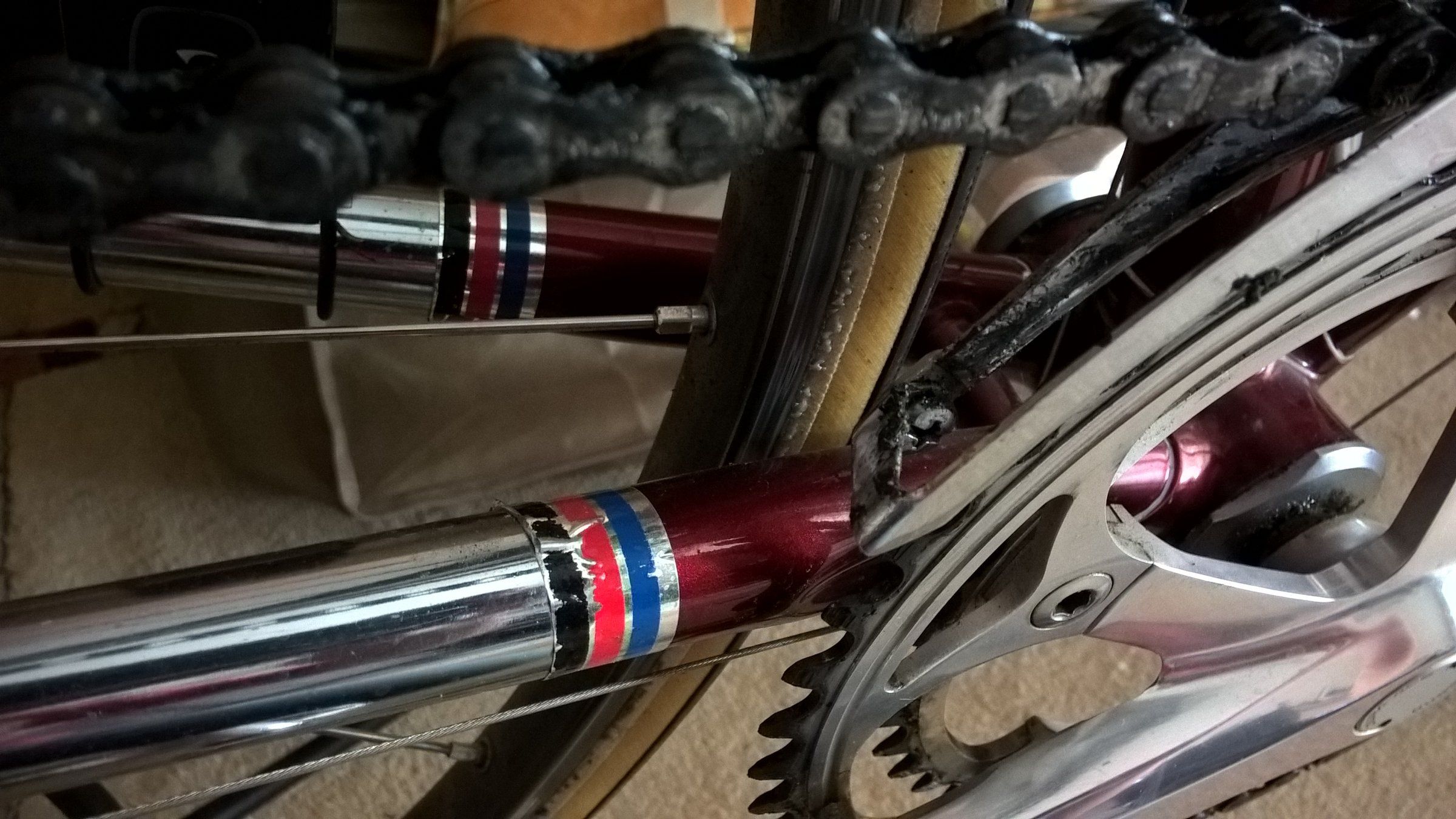

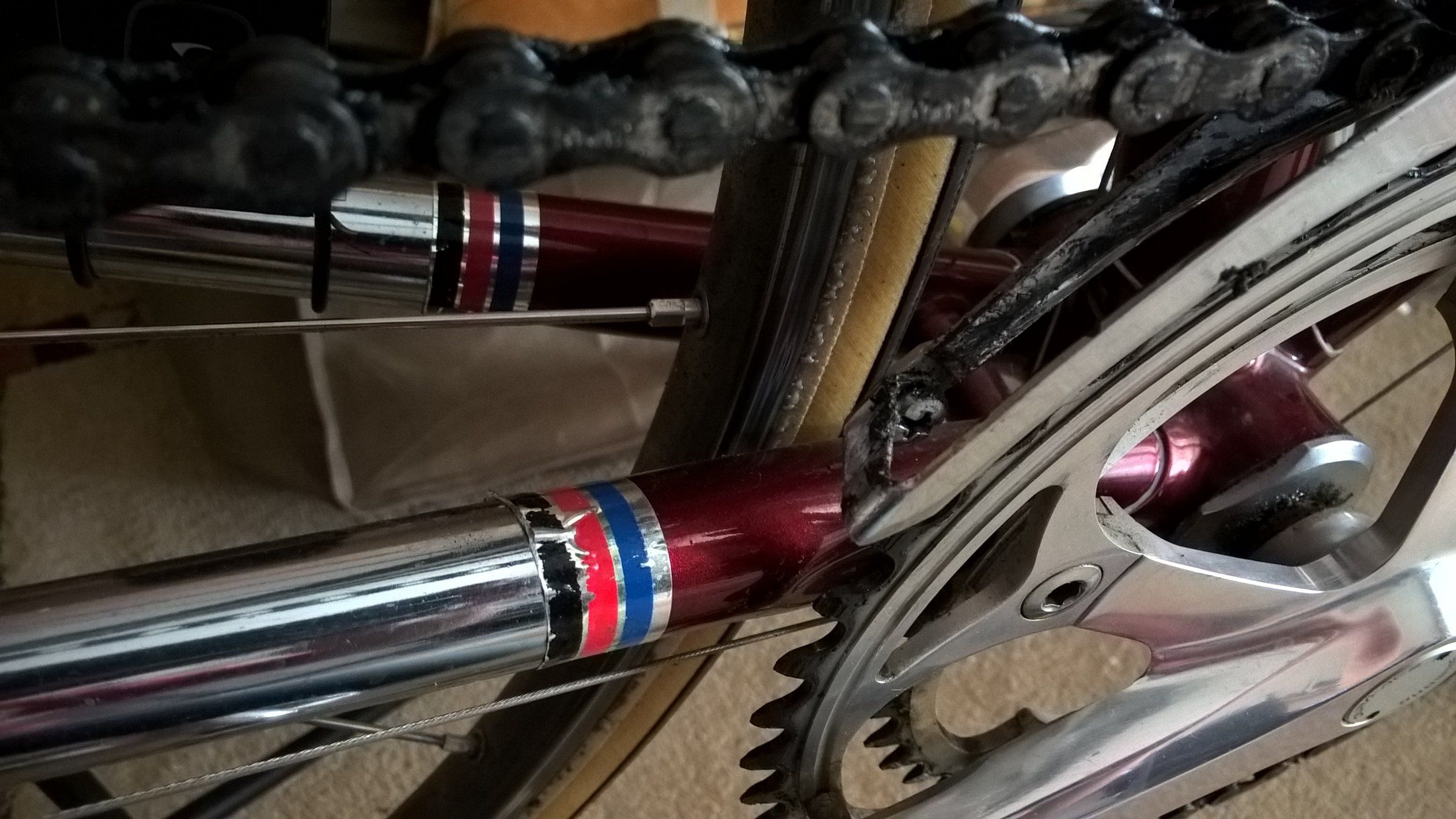

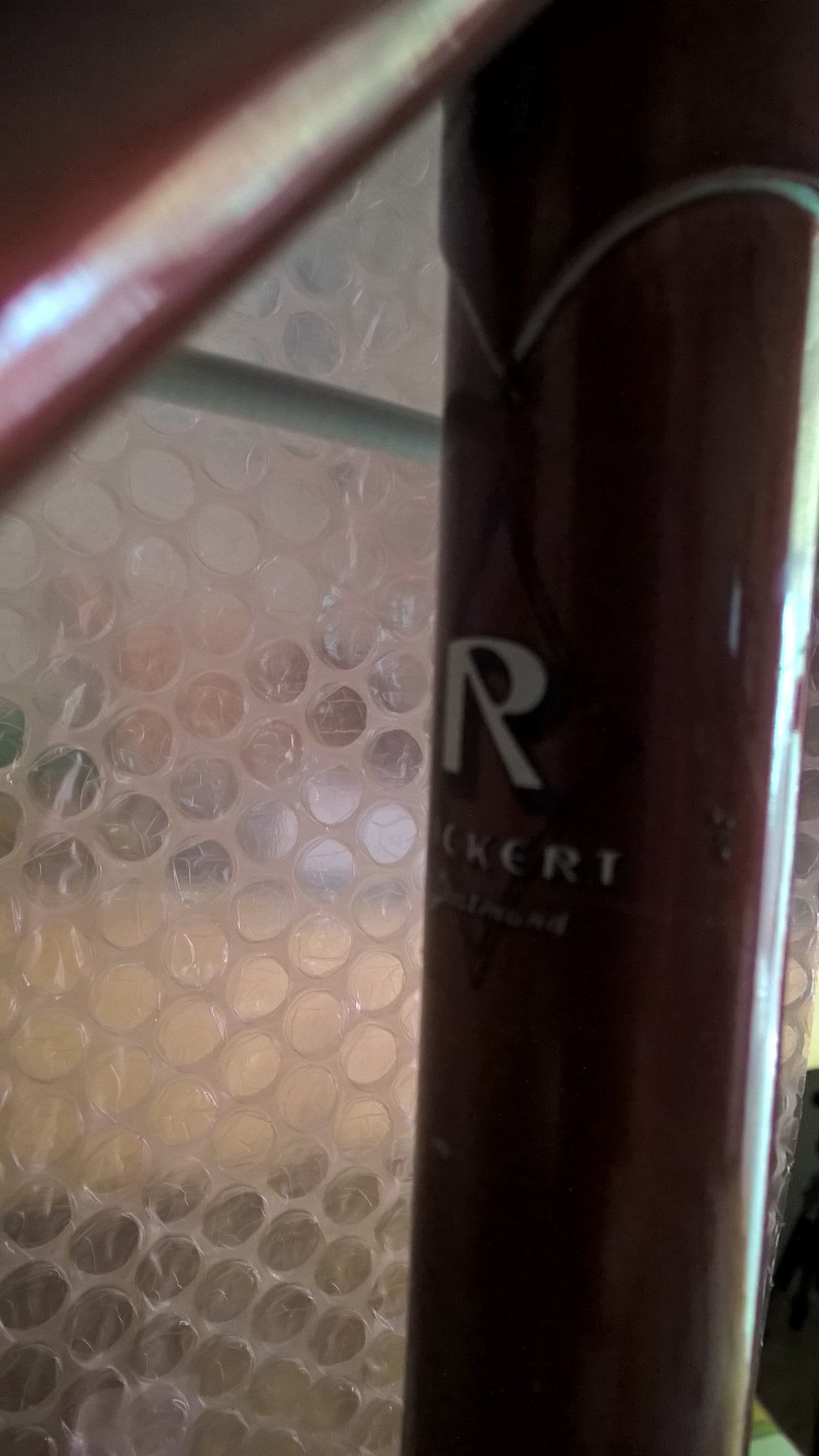

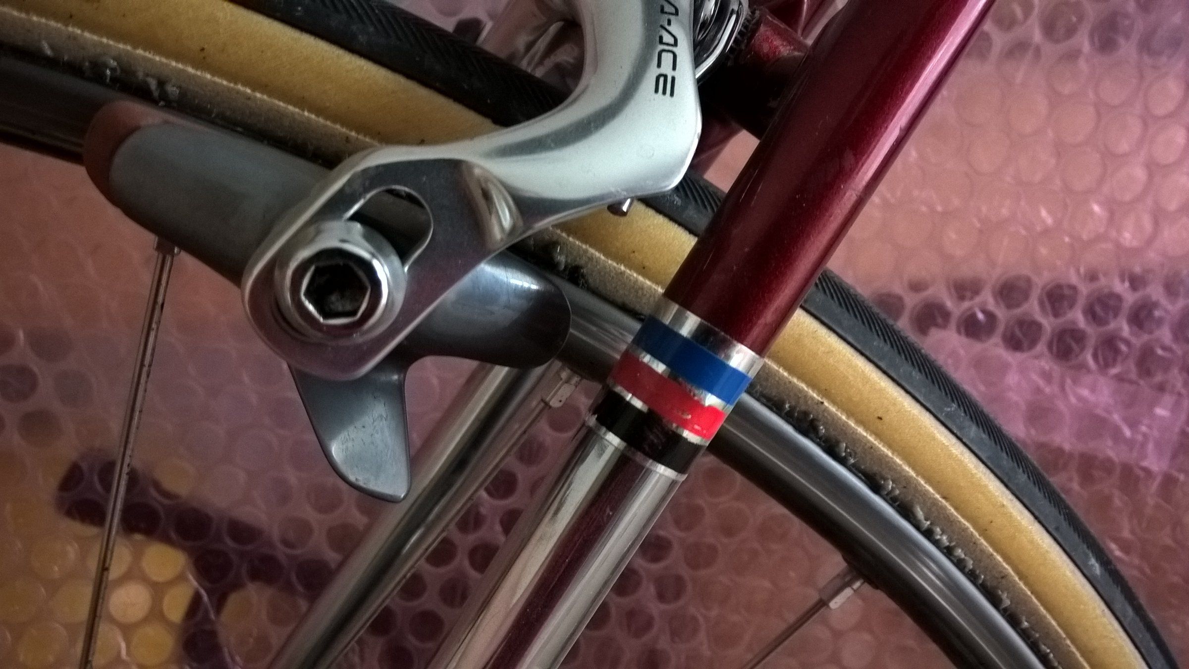

Glück auf Rickertfreunde,
kann mir jemand mit den Aufklebern an meinem Rickert helfen? Welche Kleberchen waren am Hinterbau beim Übergang von Chrome zum Lack? Einfach nur Silberfolie oder Silber mit Farbe? Die Panderolen sind fast komplett abgeflogen...
Die Shimano Dura Ace 740x ist auch schon gut beisammen. Bin am überlegen, eine Campa SR Stütze zu verbauen, damit der Campasticker nicht so alleine ist ;) Lenkerband in Neongrün? Das wäre doch ganz knallig mit dem Rot... schon wieder Schwarz is mir zu lahm :p
Danke und LG
Paul
Hier mal ein paar Detailaufnahmen vom meinem:

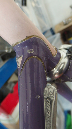

Wieder einige Zeit später kam dann dieser Rahmen hier aus dem Forum zu mir
In der damaligen Unterhaltung wurde angedeutet, dass es sich um ein Rickert handeln könnte. Ich glaube die Begründung waren damals die Buchstaben auf dem Oberrohr.
Hier noch ein paar Details (unter dem Schwarz an Steuer- und Sitzrohr kam ein wunderbares Rosa zum Vorschein)
Am auffälligsten sind jedoch die "plattgedrückten" Kettenstreben
Die letzten Jahre wurde das gute Stück täglich im Arbeitspendeleinsatz eingesetzt und hat mächtig gelitten:
Da wurde aber in den letzten Wochen so ziemlich alles getauscht. Dazu aber evtl. an anderer Stelle mehr.

Hat schon mal jemand diese plattgezogenen Kettenstreben gesehen? Ist auf dem Bild schlecht zu erkennen, aber diese sind kurz vor dem Quersteg innen und oben flach.
Das habe ich so noch nicht gesehen und wäre, zumindest meiner Meinung nach ein ziemlich eindeutiges Merkmal.

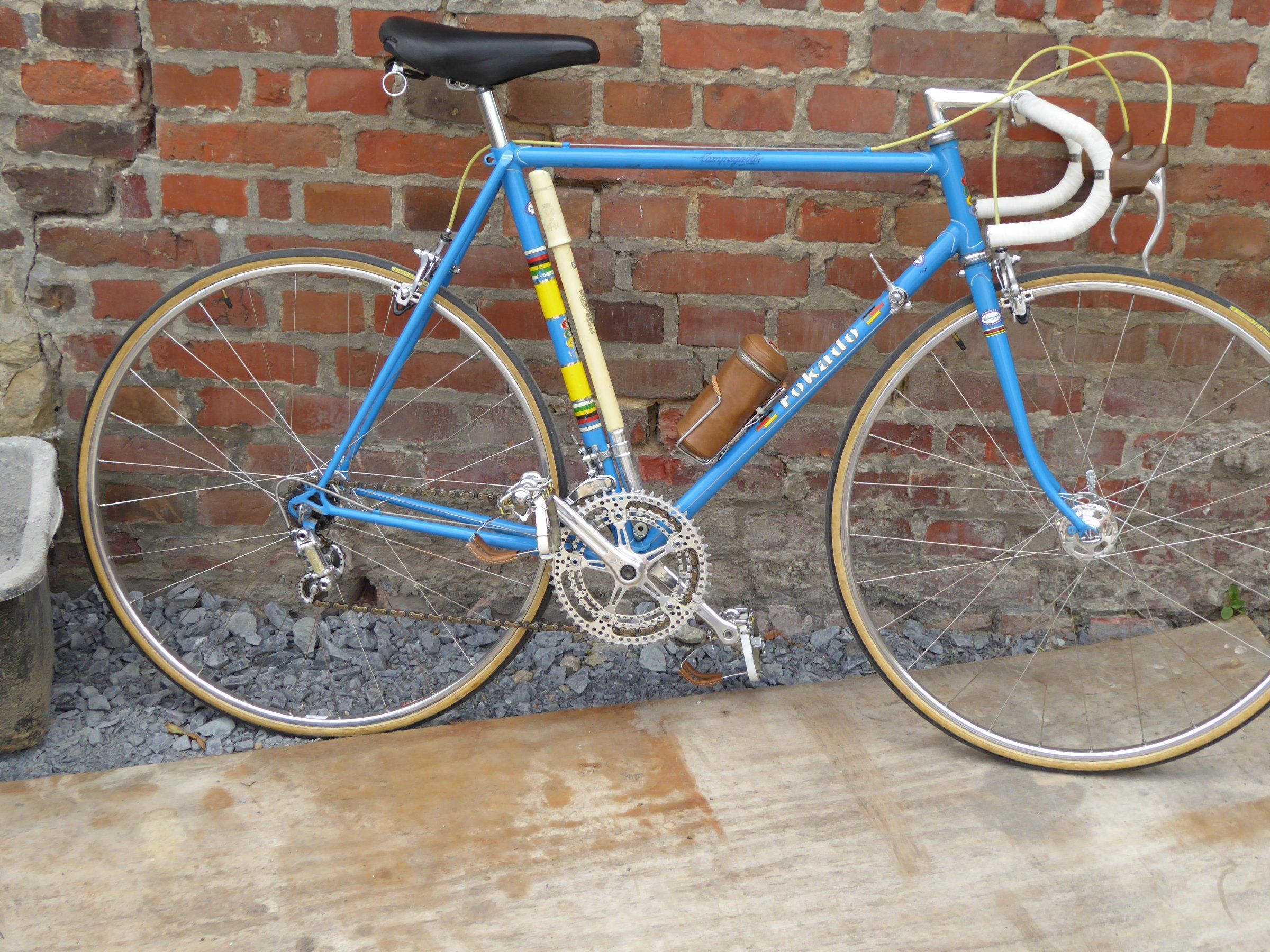

Es hat leider etwas länger gedauert, aber wie versprochen nun etwas zu meinem Rickert.
Ich wurde von @FSD und @vent gebeten etwas zur Geschichte des Rades zu schreiben.
Es ist zwar kein Rickert Spezial, dafür aber ein spezielles was der Hugo als Rahmenbauer
auf Maß angefertigt hat. Die Geschichte beginnt 1972, mein Peugeot-Rennrad sollte durch
eine hochwertige Rennmaschine ersetzt werden. Wer in den 70er Rennen fuhr, für den
gab es nur eine Adresse im Pott und das war der Hugo in der Dammstrasse. Dort hatte er
eine große Halle als Werkstatt, in der die edlen Rahmen gebaut wurden. Im vorderen Teil des
Hauses gab es dann noch einen Verkaufsraum indem wurden die Campa-Komponenten,
Felgen, Schlauchreifen, Radsätze und Bekleidung verkauft. Aber das Highlight in diesem
Raum war die Rahmenlehre, die der Hugo als alter Tüftler natürlich selbst gebaut hatte, so
wie viele andere Werkzeuge die ihm die Arbeit erleichterten. An dieser Rahmenlehre konnten
einige Einstellungen vorgenommen werden. So wurde die Sattelhöhe angepasst, das Oberrohr
konnte verstellt werden, die Vorbaulänge wurde ermittelt. Der Hugo hat sich alle Maße
notiert und dann wurde ein maßgeschneiderter Rahmen aus hochwertigen Reynoldsrohren
gelötet. Komplettiert wurden diese Rahmen dann mit edlen Campa-Komponeten, die er direkt
bezog weil er ja Hersteller war. Fortsetzung folgt.

Was mich insbesondere interessieren würde ist, wie kam es dazu, dass einige Räder mit Rokado-Team-Lackierungen versehen wurden, und wann genau war das?
- Soweit ich bislang weiß, hat Rokado den Verein Curve Brakel 1971/72 oder 1973/74 gesponsert und mit neuen Rädern ausgestattet, und die Vereinsmitglieder hatten zusätzlich die Möglichkeit, sich auf eigene Kosten auch eigene Rokados zu bestellen. Wie viele Räder hat es da gegeben, und ist bekannt, was mit den Vereinsrädern passiert ist?
Und, gibt es aus der Zeit evtl. noch alte Fotos, auf denen nicht nur die Fahrer, sondern insbesondere auch die Räder zu sehen sind?
Die Räder scheinen jedenfalls individuell nach eigenen Wünschen gebaut worden zu sein und sich nicht allein in Geometrie und Ausstattung zu unterscheiden. - Meins zB hat gebohrte und weiß ausgelegte Muffen (was man bei Rickert relativ selten sieht), deins ist hingegen ohne Bohrungen. Da unsere Rokados gleich alt sind wäre das für mich eigentlich nur durch einen individuellen Wunsch zu erklären und nicht mit zeitlich abweichenden Bauphasen von Rickert.
