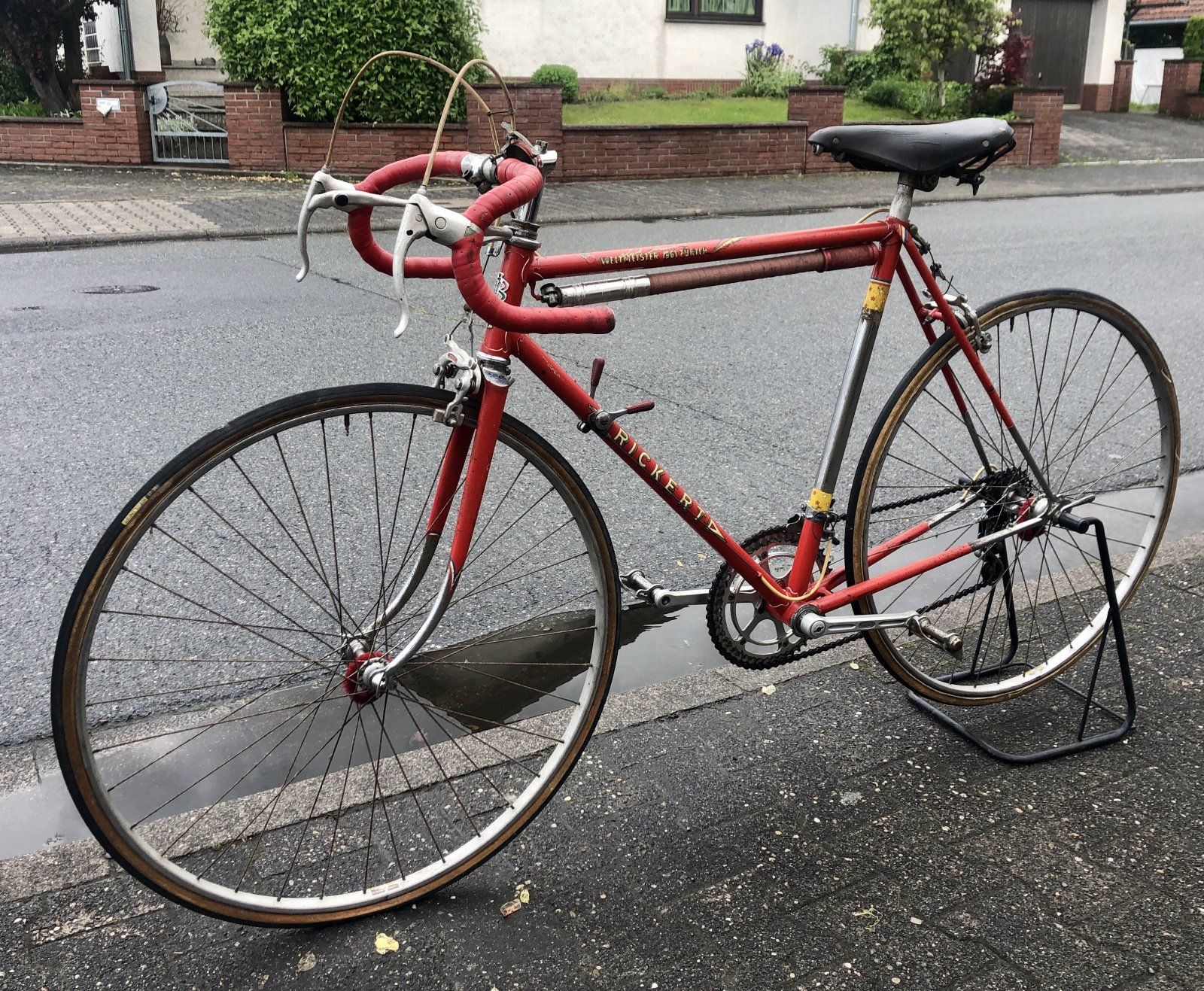

Ich habe den Rickert Thread (falls es überhaupt einen gibt) nicht mehr gefunden, daher jetzt einen eigenen Faden:

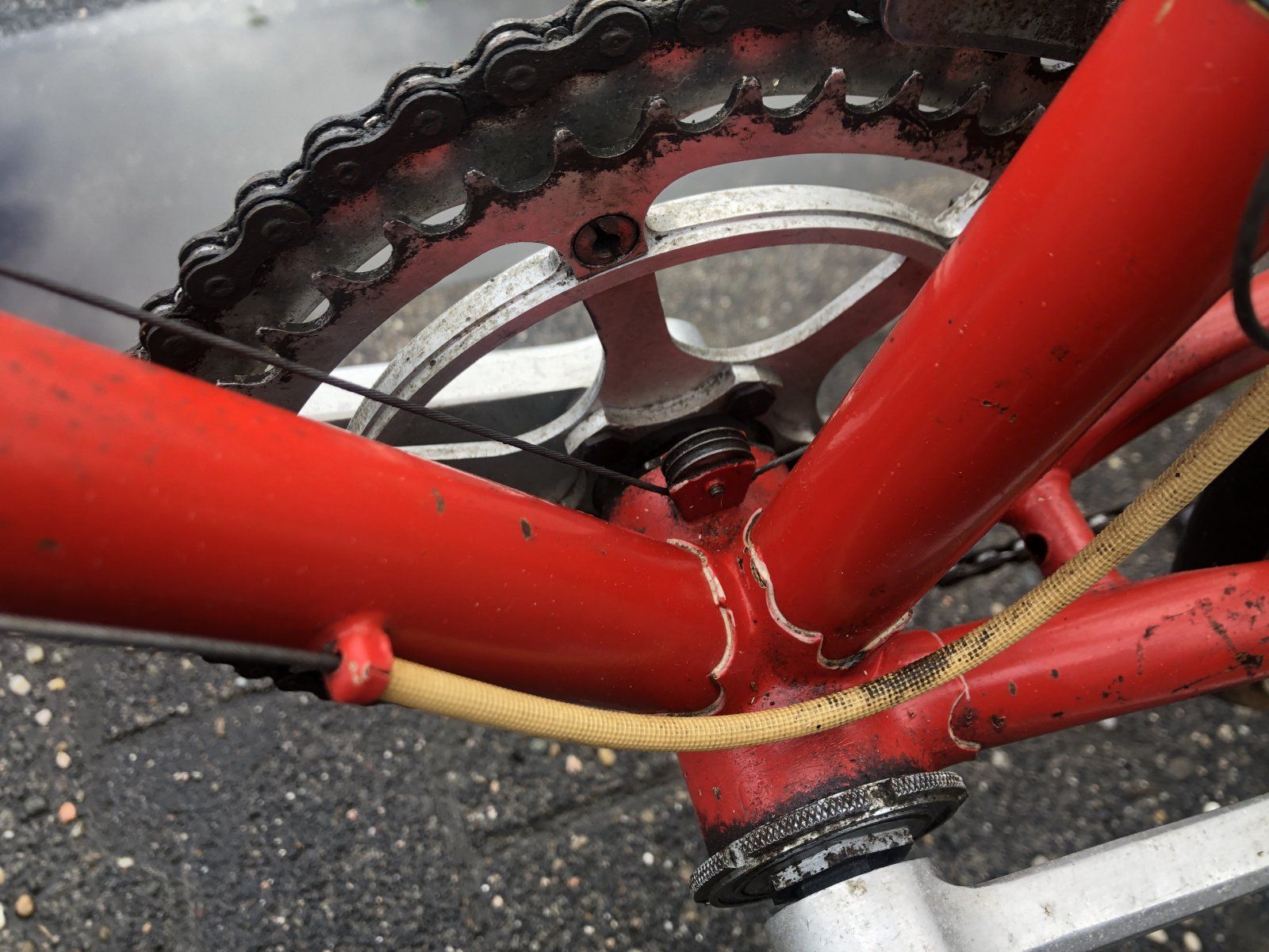

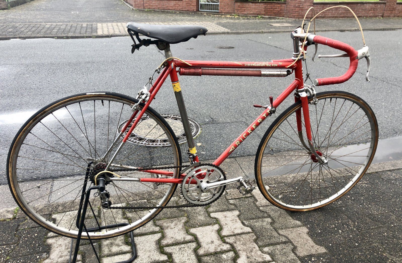

Heute habe ich auf dem Rückweg vonne Aabeit das alte Rickert in FFM aus den KA abgeholt, einfach weil ich Lust darauf hatte. Natürlich will ich es nicht behalten und am liebsten im Forum (nicht gewinnorientiert) weiterreichen.
Aber vorher würde ich gerne eine Altersbestimmung vornehmen lassen.
Das der Rahmen nach 1960 gebaut ist, ist klar. Allerdings habe ich keine Rahmennummer gefunden, wo hat der Hugo sie eingeschlagen ?
Es scheint sehr original zu sein, bei den Bremsen bin ich mir nicht so sicher, sind wohl eher aus den 70ern ?

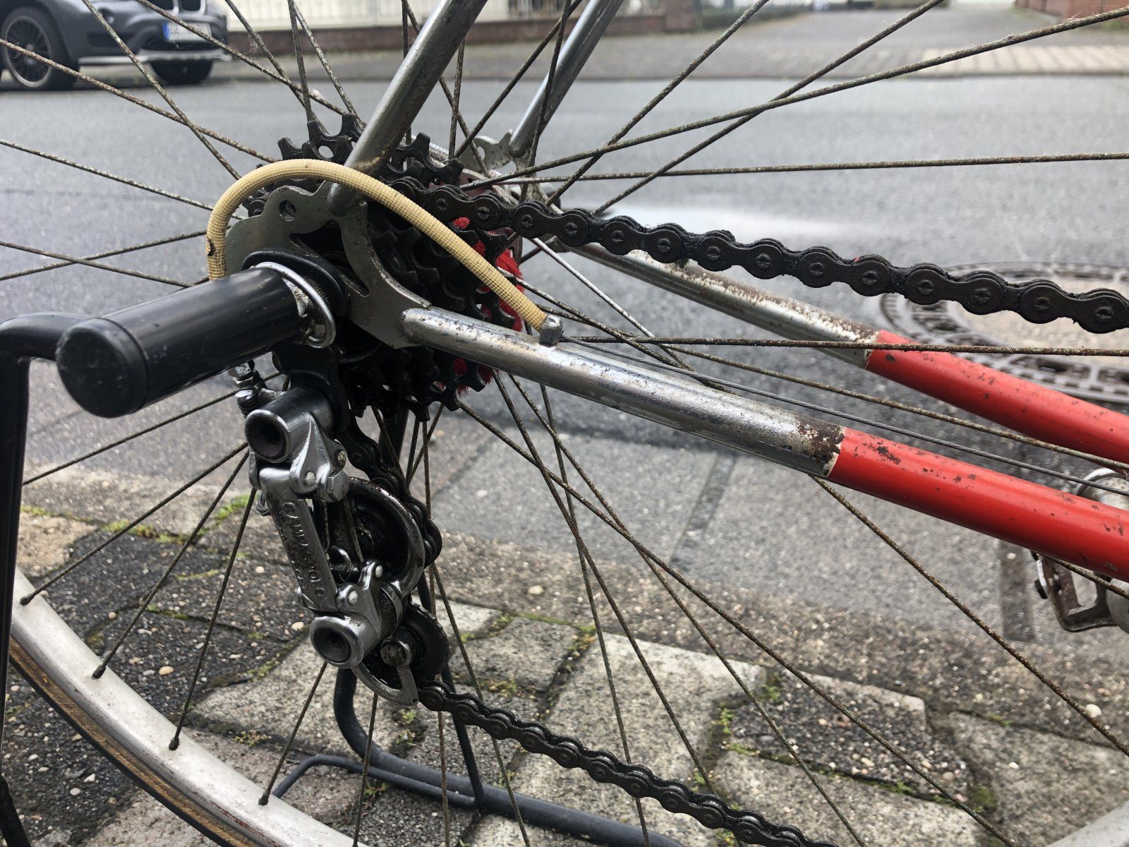

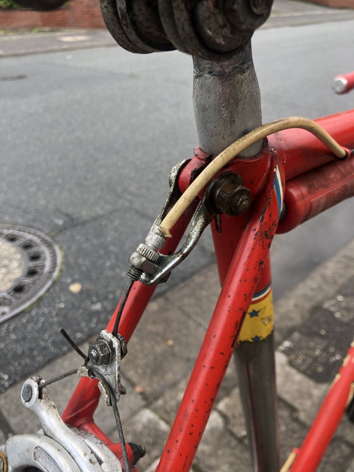

Interessant finde ich den Zuganschlag auf der linken Kettenstrebe.
Seht mal selbst:

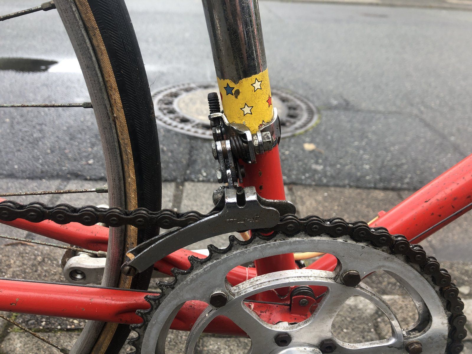

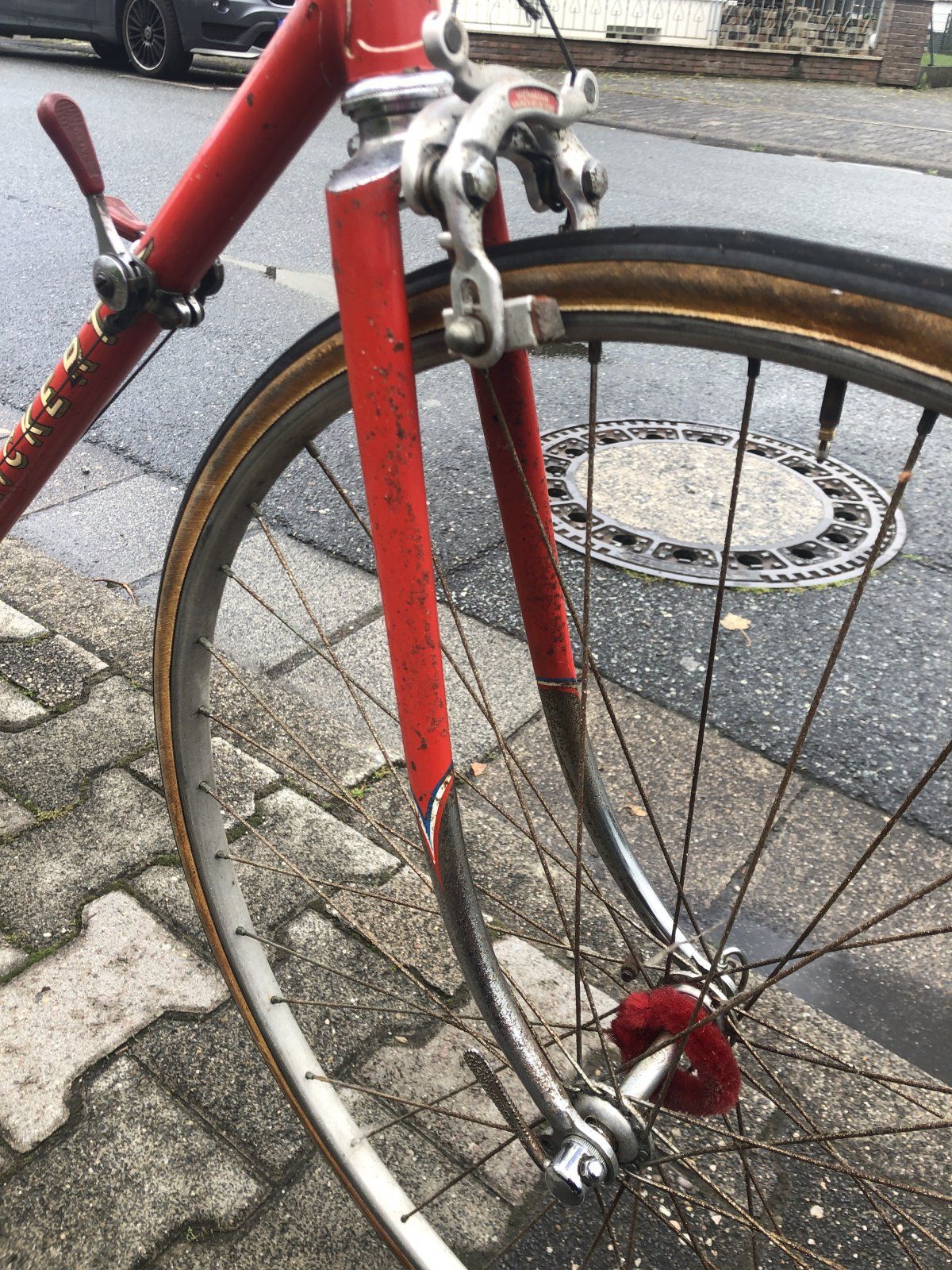

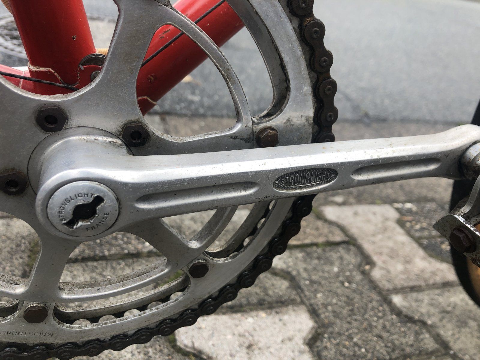

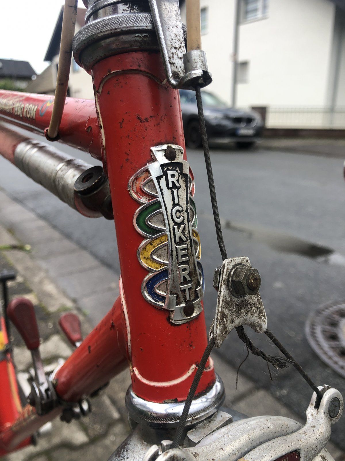

moinsen, Mitte 1960er Plakettenrickert, die Gabel mit dem schönen glatten Rostagno Thomas Kopf.

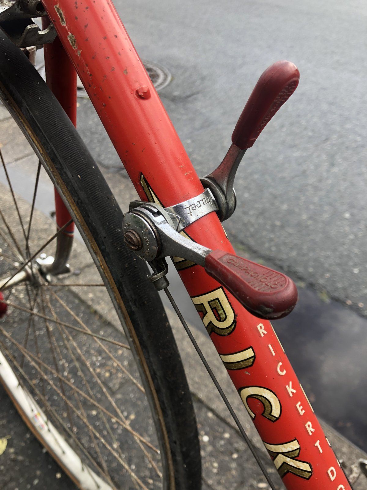

Anbauteile und der Rest könnte fast Originalausstattung sein (wobei der Umwerfer und die Schalthebel beides Huret wohl mal nachgerüstet wurden, ich denke Campa war original). Der Gegenhalter links... das ist ulkig... wofür?

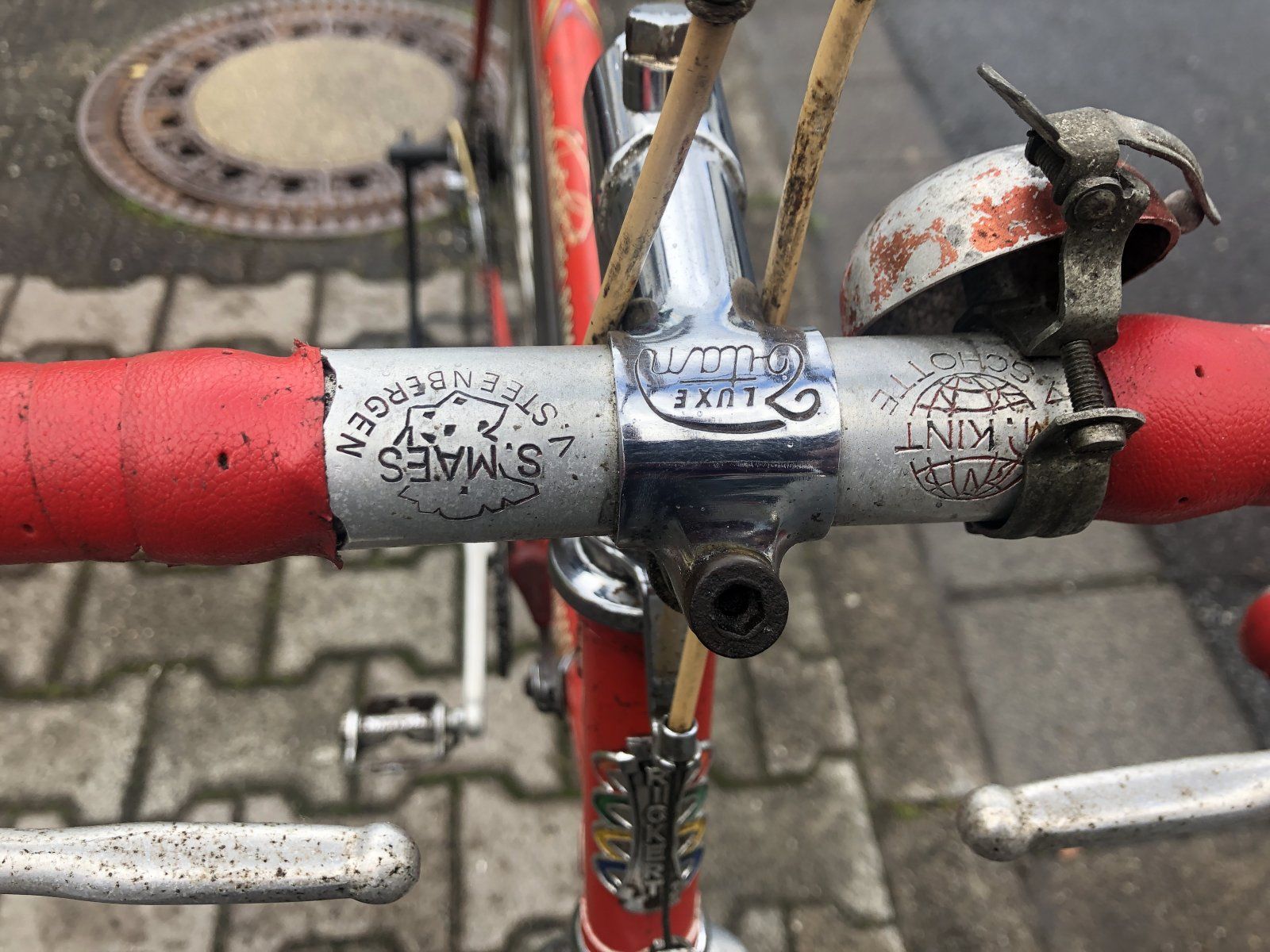

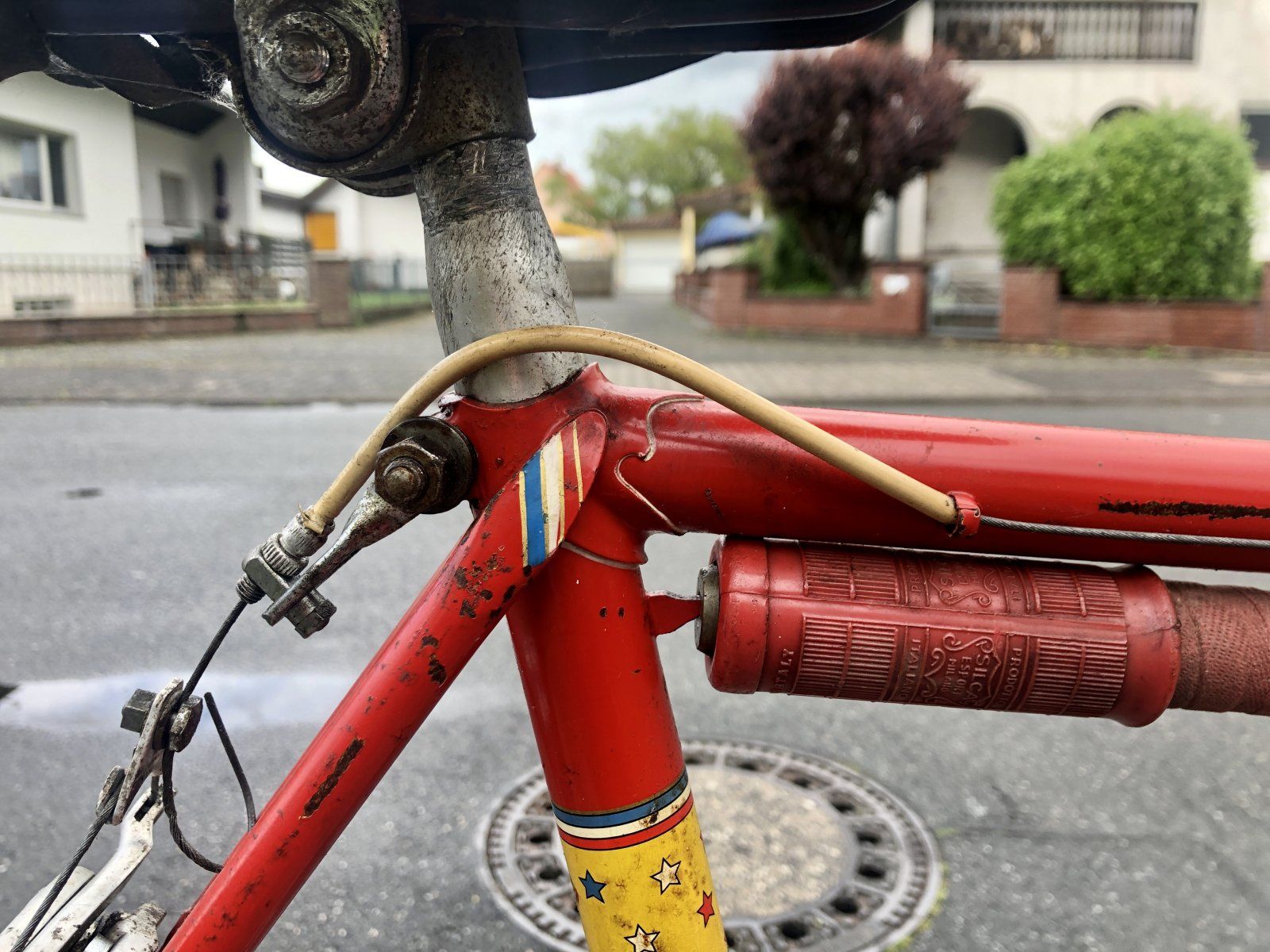

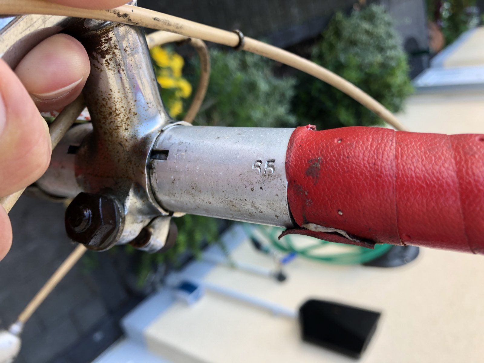

schau mal unter den Lenker da müsste eine Jahreszahl eingeschlagen sein. Ich denke der ist ebenfalls Original = Hinweis auf Baujahr +/-
Am Lenker ist die Zahl möglicherweise am Ende, der Vorbau kann auch eine Zahl am unteren Ende haben.
Dann wissen wir auch um ein mögliches Problem weniger Bescheid ...
Unten am TL Gehäuse ist keine Nummer, Ausfallenden auch nicht, Steuerrohr auch nix.
Schaue mal am Lenker, koche aber gerade noch.
Nummer am Lenker macht keinen Sinn
Warum ,Lenker krumm U weg damit also nix bleibendes
Es geht um das ungefähre Alter... natürlich hat der Hugo keine Rahmennummern in den Lenker geschlagen... also manchmal hab ich mehr Fragen als Antworten!

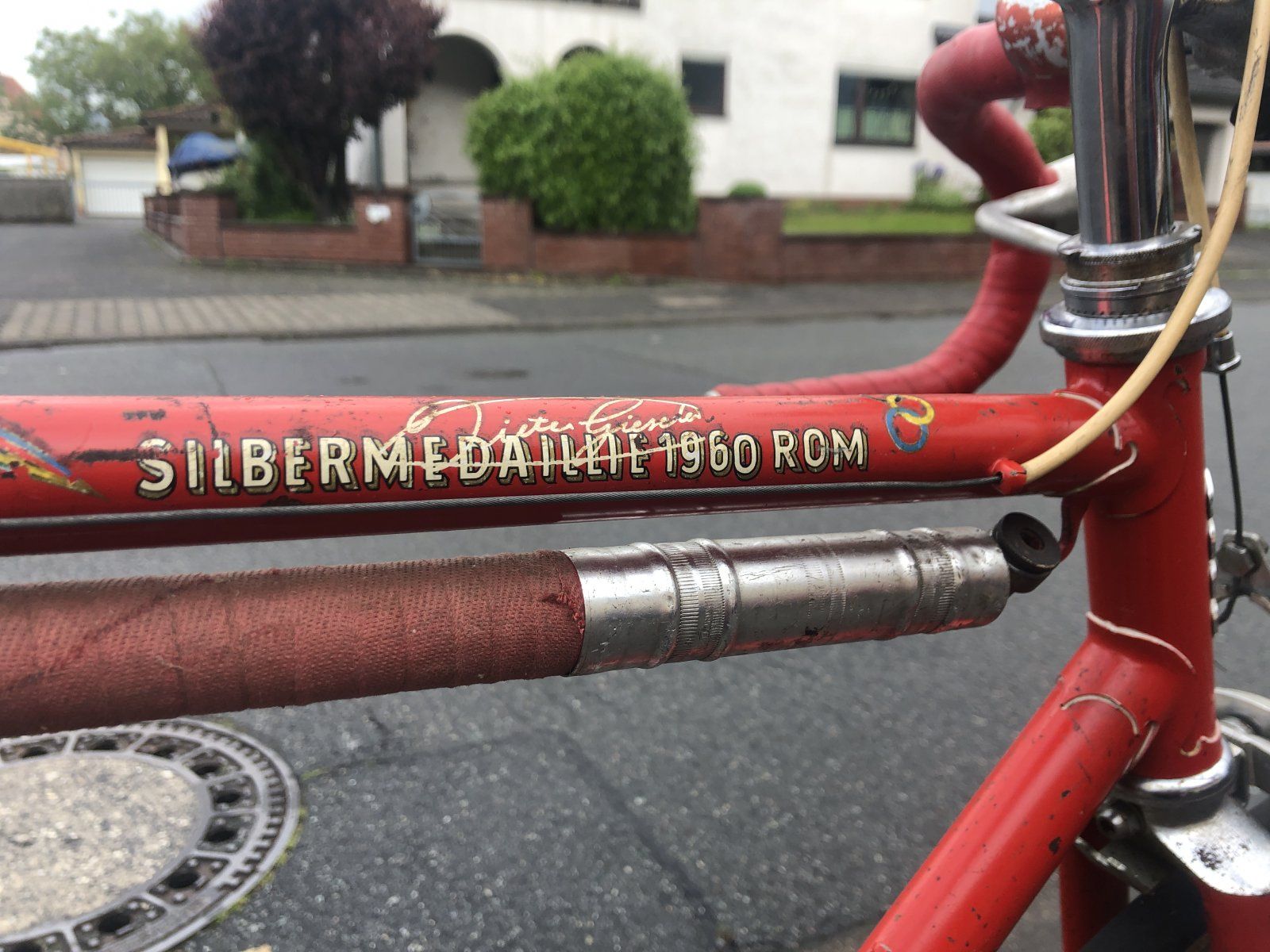

Rahmennummer brauchste nicht suchen gibbet nicht. Bauart Lackierung Decals = Mitte bis höchstens Ende 1969
Können wir jetzt mal die Sache mit dem Zuggegenhalter links klären?
Sone eigenartige Doppelschaltung mit Schaltwerk + Nabenschaltung
Baujahr des Rahmens eindeutig 1961 /62 bis 1965! Nicht später.
Den linken Zuganschlag hab ich vorher auch noch nicht gesehen.
Hugo Rickert. Geboren 20. März 1928 zu Fröndenberg. Müsste also 93 sein. Aber der lebt wohl nicht mehr. Wo malt die Doris wohl heute ihre Striche hin? :rolleyes:
Vielleicht ein Produktionsfehler mit dem Anschlag Der Mann soll ja rationell gearbeitet haben,zB Hundert rechte Kettenstreben am Stück,is halt ne linke dazwischen gerutscht

Die Gabel ist klasse. Gefällt mir sehr gut! Schönes Restaurationsprojekt. Schau Mal in den Chromfaden ;-)
