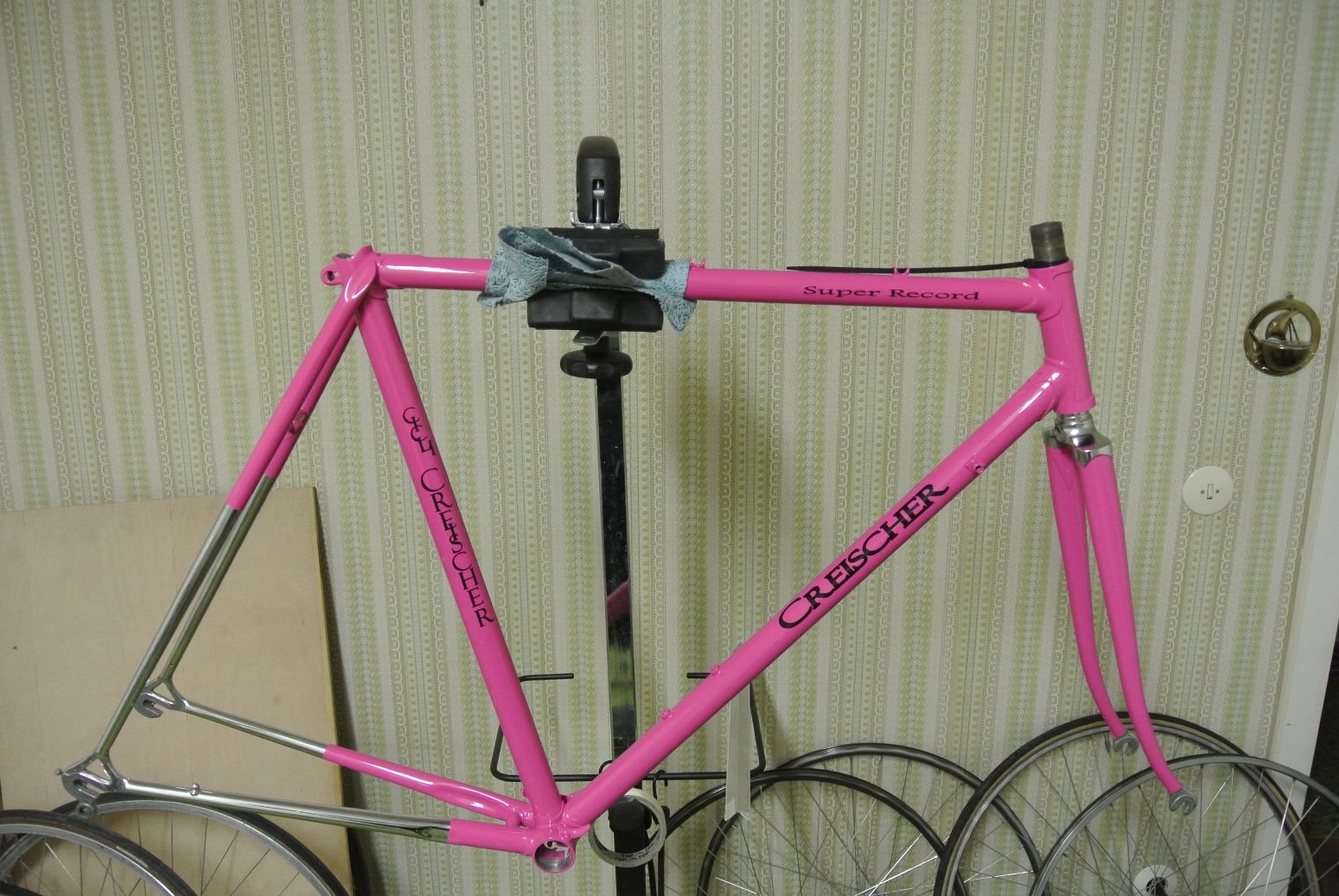

Chemisch entlacken ist ja nur die Farbe weg,aber der Rost immer noch da:rolleyes:
Der sah auch so schlimm aus

Btw: Schön geworden, der Creischer!
Huu, dassja maln echter Kreischer! Wassn das für ne Gravur im Tretlagergehäuse? Oder liegt da nur was drin, das so aussieht?

Danke! 🙂 Das im Gehäuse ist nur Schmodder. :idee: ...Oder totes Tier?.... Totaler Fundzustand halt.
Leckeres Projekt übrigens. Neulack.... weiß nich. Haste schonmal Ligas Liga gesehen? Da ist immernoch der Erstlack drauf und es sieht einfach gut aus, gar nicht rattig.
Das sind die Initialen vom Besitzer( R H ),ausgefräst
