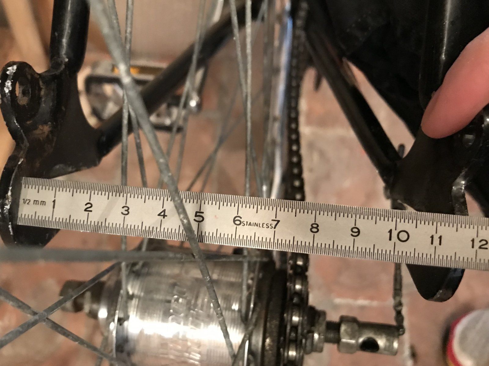

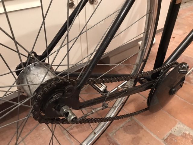

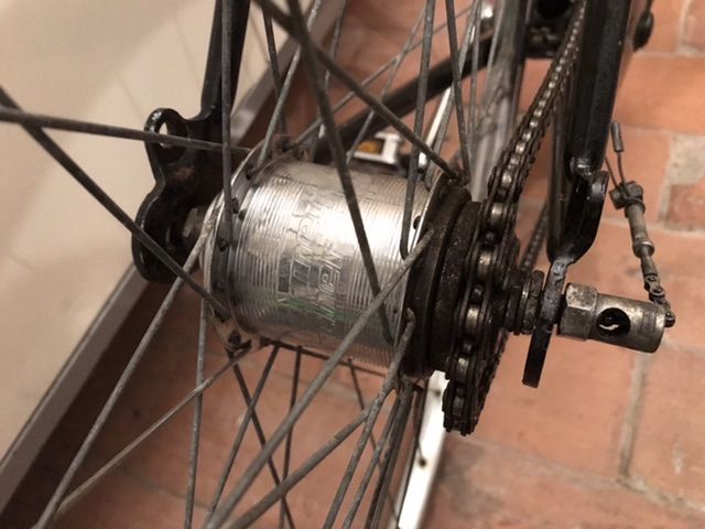

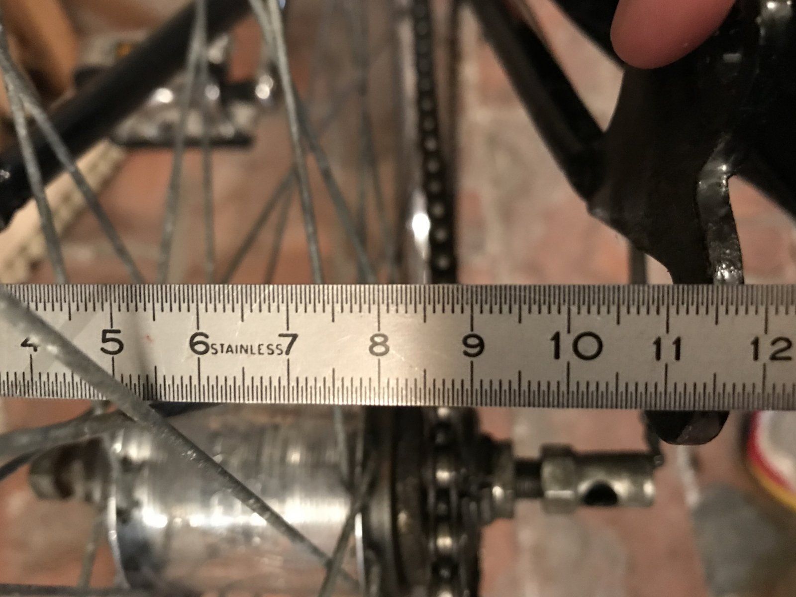

Nimm doch erst das Hinterrad ab und mess dann nach. Sollte 126 mm sein. Wenn du die anderen Teile des Rades noch hast, dann alles schön säubern und ölen. Danach wieder zusammen stecken und fahren. So sammelst du Erfahrung und versenkst kein Geld. Ich gehe davon aus, dass du es noch gut gebrauchen kannst. Zumindest für ein richtiges Projekt. Denn Projekte kosten immer Geld, Kleinteile, Werkzeug, und passende fehlende Teile.
Danke für den Vorschlag.
Es sind schon diese 115mm. Vielleicht ist es der bessere Weg mit zwei, drei Anpassungen ein Stadtgefährt daraus zu machen und für ein "Projekt" einen Rennrahmen zu suchen..... wie vorgeschlagen 🙂
Besten Dank
Tja- das ist kein Rennrad sondern millionenfach produzierter Sperrmüll. 90 mm Bremsmaß + Chromfelge waren wohl eher ein Fall für Organspender, Der Hinterbau dürfte sich von leichter Hand wohl beliebig weit aufbiegen lassen und für die Blechausfaller reicht eine Wasserpumpenzange zum Anpassen. Universalschaltaugen gibt`s in jedem Fahrradladen.
