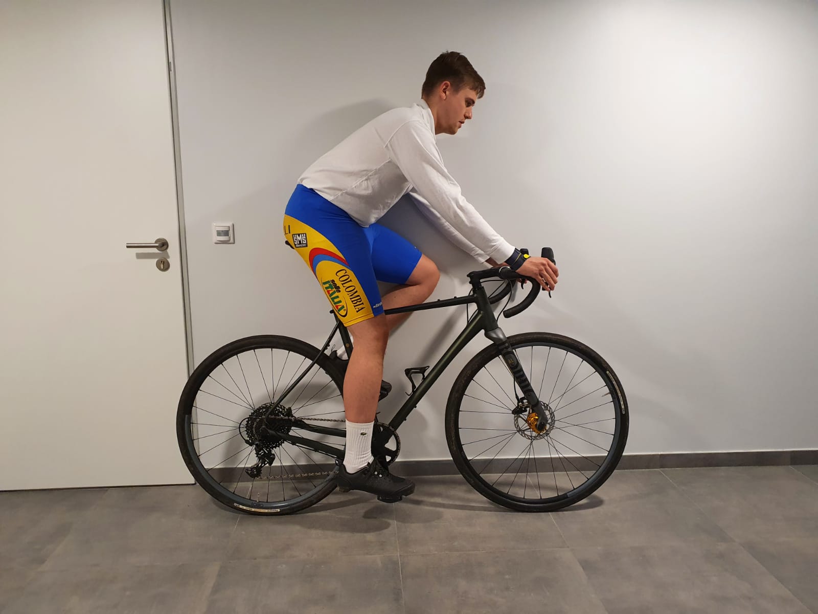

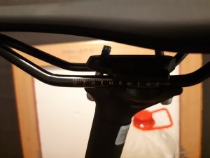

Ich habe nun mal ein paar Bilder machen lassen und dazu noch die Sattelüberhöhung gemessen.
Einfach mal als Anhaltspunkt und zur Begutachtung meiner Position auf dem Rad. Dazu auch das Foto der Sattelposition.
Ich habe den originalen 110mm Vorbau wieder montiert und muss sagen, dass ich mich mit dieser Version aus Vorbau und Sattelposition bisher am besten finde. Die gestrige Fahrt war sehr gut.
Ich fahre 11cm Sattelüberhöhung. Die Position ist für ein gemütlicheres Gravelbike, welches es eigentlich sein sollte, wohl eher zu aggressiv. Die allgemeine Geo ist indes für mich fahrbar, auch die Überhöhung stellt kein Problem dar.
Vielleicht ist das als Info noch hilfreich für ein kommendes Rennrad.
