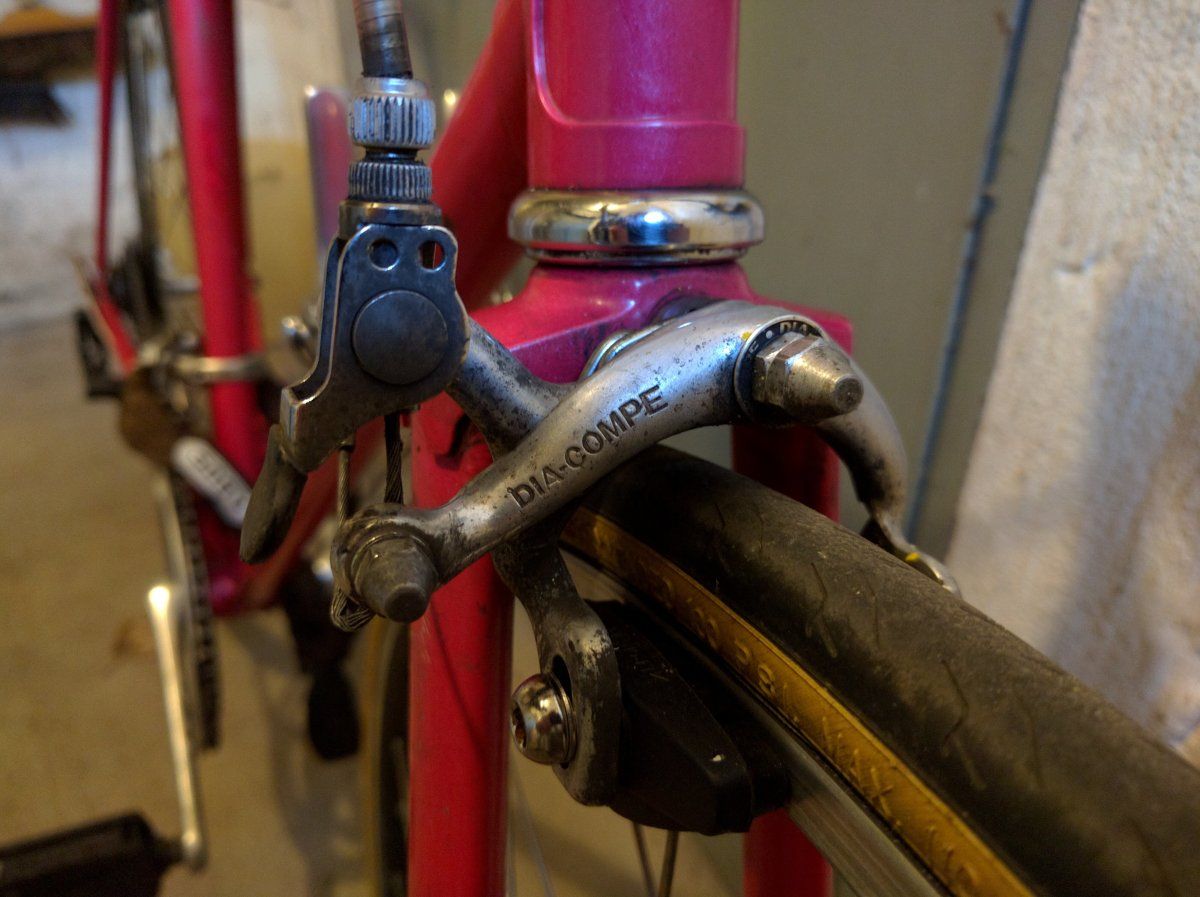

Moin liebe Rennrad-Profis,
ich habe spontan ein gebrauchtes Rad bei einem Händler gekauft der mit gebrauchten Rennrädern handelt.
Vorweg: Ich habe null Ahnung von Rennrädern. Brauchte aber eins für den Arbeitsweg (ab und zu). Man ist ja doch schneller damit. ;-D
Leider konnte ich nicht herausfinden, was das für ein Modell ist. Auf dem Sattel steht Scott USA, weiß einer von den Profis evt. sogar eine Modellbezeichnung? Konnte per Google nichts genaueres finden. Scheint sehr Retro zu sein...
Das Problem: Die Radnabe vorne scheint einen weg zu haben, hat etwas Spiel etc. fiel mir leider erst auf dem Rückweg auf. Werde dafür auch noch zu dem Händler fahren, würde mich nur parallel gerne informieren, auch bezügl. Ersatzteile. Wahrscheinlich wird dafür gar nichts mehr produziert... :/
Was blieben für Alternative um das Vorderrad in Schuss zu bekommen?
Ich hoffe ihr könnt mir weiterhelfen.
Grüße
Timo

Hallo und herzlich Willkommen.
Ich hoffe mal Du hast nicht viel für den Renner bezahlt und kannst die Enttäuschung verkraften, dass er auch nicht viel Wert sein wird.
Was genau das für ein Rad ist, kann man anhand der Kellerbilder natürlich nicht ermitteln. Der Sattel kann von sonst woher kommen, das Rad schein Rosa zu sein.
Zur Nabe, die muss vielleicht nur gewartet werden und läuft dann eventuell wieder. Da Du keine Ahnung hast (wie geschrieben) ist das natürlich mit Kosten für den Händler / Werkstatt verbunden. Die können schnell mal den Kaufpreis übersteigen. Wenn Du interesse hast, kannst Du natürlich anfangen selber dran zu schrauben. Ist kein Hexenwerk, und als Ausgangsbasis zum Üben scheint der Renner geeignet zu sein.

Habe die Nabe vorgestern einmal auseinander genommen, da fehlen wohl auch Kugeln. Und fett war quasi garkeins zu sehen. Werde heute beim Händler um Nachbesserung bitten.
Ansonsten kann ich auf der Felge nur das "Wolber T430" und die "700" sehen. Worauf müsste ich beim Kauf eines neuen Laufrads, Schlauch oder Felge achten? Kannst du mir das kurz schreiben? Einfach ein 28" Zoll Rennrad-Rad? Habe mir schon einen Wolf gegoogelt.
Ich setze mich gerne näher mit dem Thema auseinander, aber zur Zeit stehe ich noch wie Ochs vorm Berg. :-)

Für den Arbeitsweg? Evtl. noch mit Stadtverkehr? Da möchte ich um's Verrecken kein Rad mit Unterrohrschaltung fahren. Greifen wenigstens die Bremsen halbwegs, die Züge sehen arg verranzt aus?
(Ein ähnliches Rad habe ich (mit platten Schlauchreifen) im Keller stehen. Das würde ich mit max. 50.- ansetzen, die weiter oben genannten 75.- im fahrbereiten Zustand sehe ich als das höchste der Gefühle.)
Zuviel bezahlt , etwas , ja , aber dafür hat er ja Gewährleistung bei Händler , beim Privatkauf eben nicht .
Man kann die internen Forumspreise auch nicht mit Preisen im Handel gleichsetzten , und das man hier ( weil) ungeputzt gar nichts bezahlt hätte , ist ziemlicher Quatsch .
Eigentlich ist das Rad ganz ok , es müsste halt geputzt werden.
Der Rahmen erscheint sogar deutlich besser als die Anbauteile zu sein .
Die Nabe vorne muss halt gewartet werden und in dem Zuge gleich mit einer Hohlachse + Schnellspanner ( = ebay 15.- ) versehen werden .
Das ist kein Akt .

Und es gehört immer eine kugel wenigerrein, als gegangen wäre. Ob es jetzt pro Seite 9 stck sein müssen, kann ich leider grade auch nicht sagen.
Aber wenn Du an Autos schrauben kannst, sollte das kein Problem sein. Ganz leichtes Lagerspiel sollte beim einstellen schon noch drin sein.
