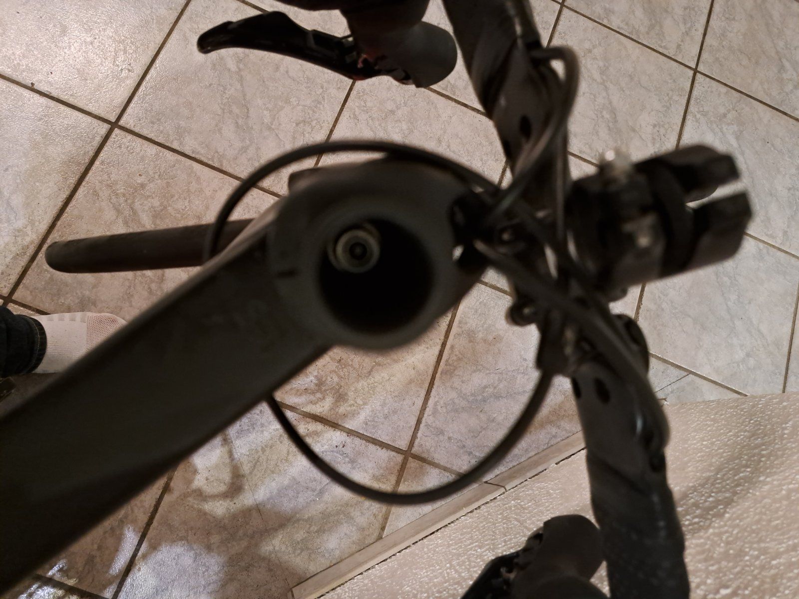

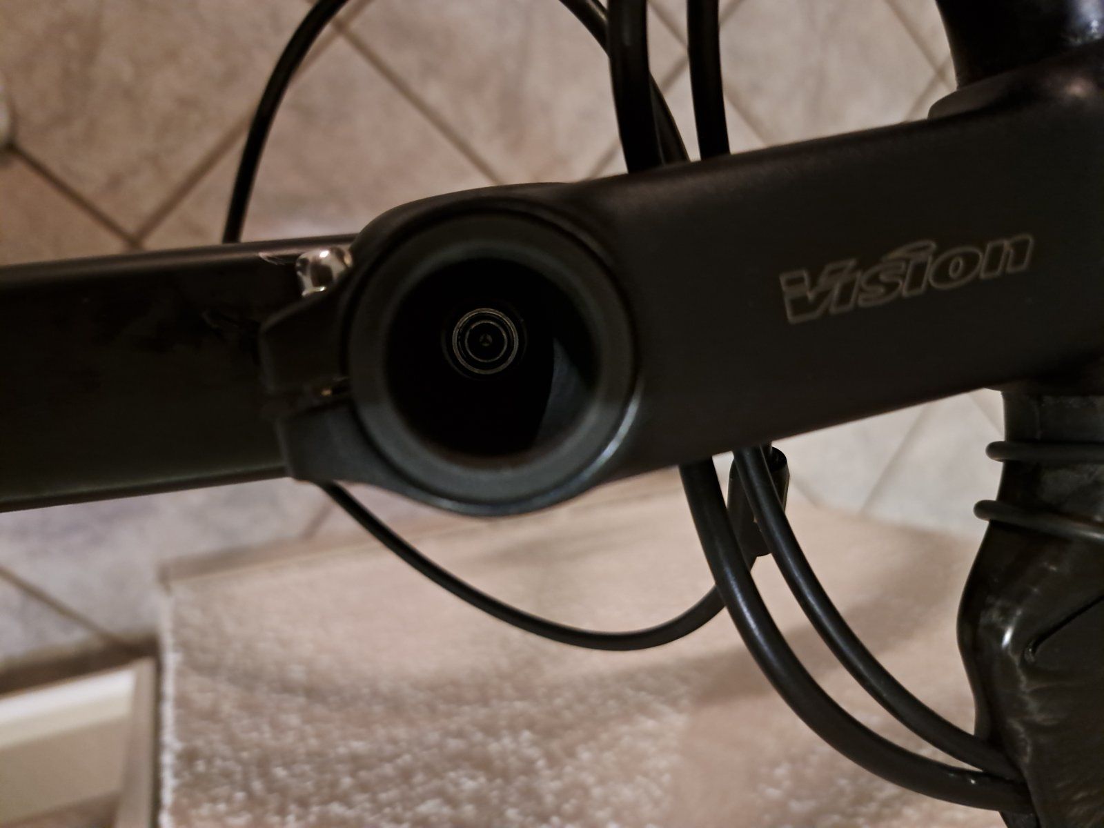

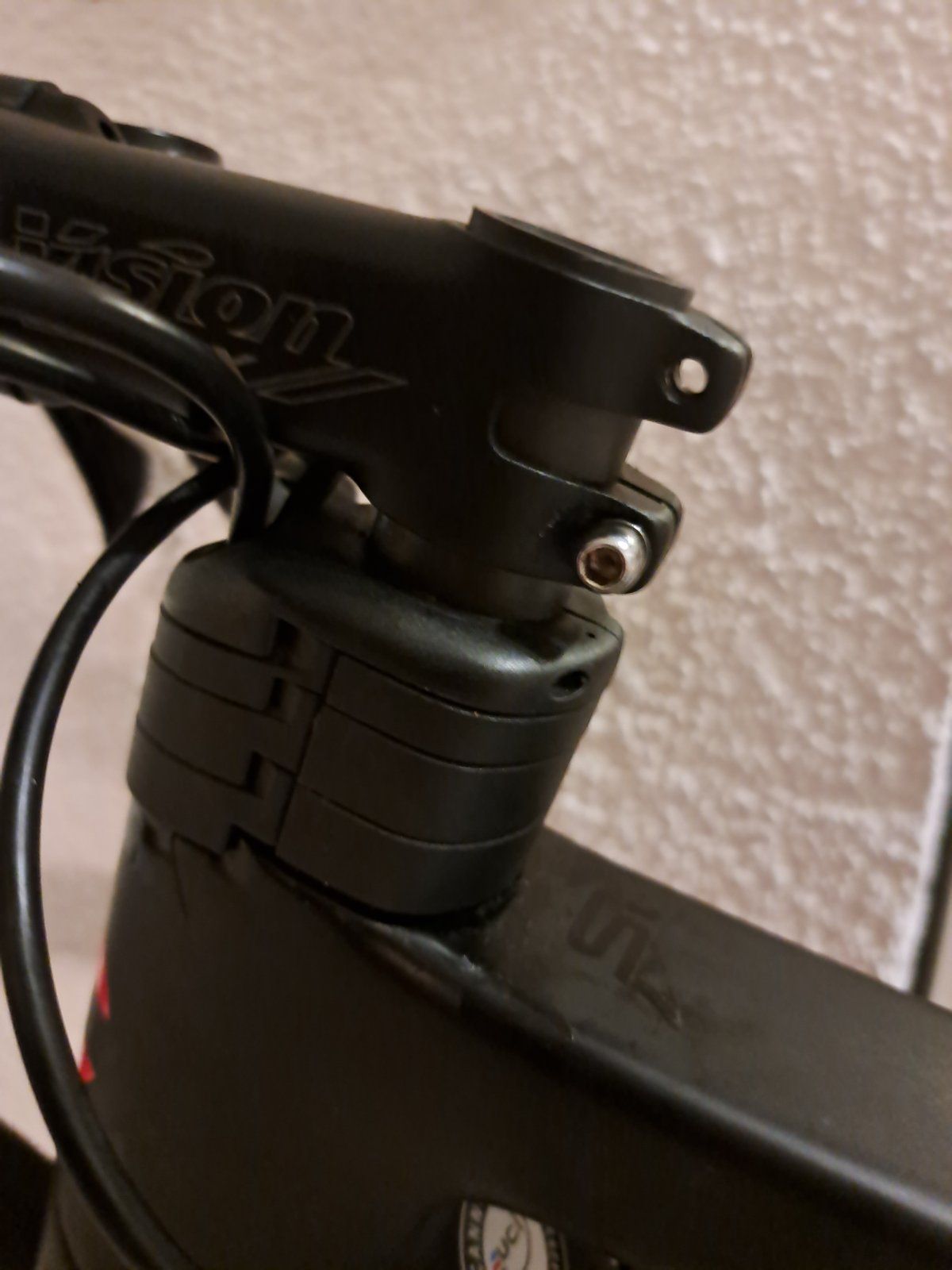

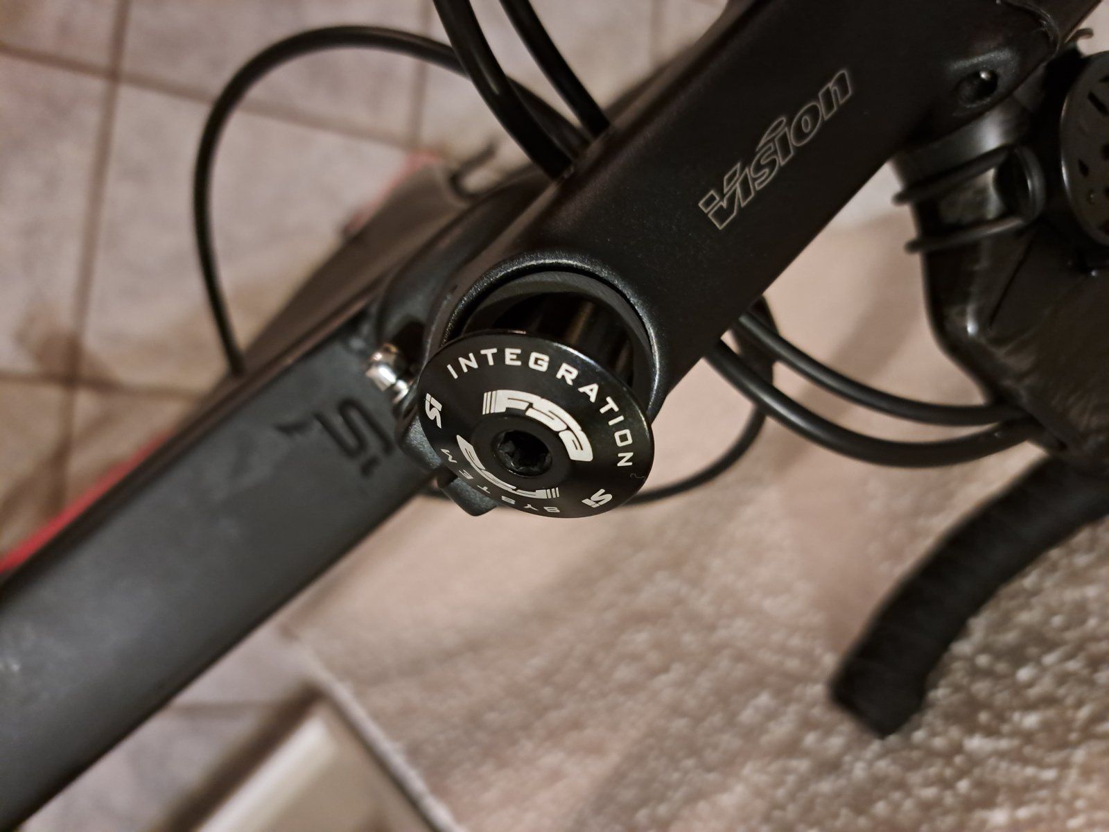

Hallo zusammen, ich brauche Hilfe. Ich wollte die Lenkerhöhe an meinem Systemsix Ultegra 2019 runtersetzen und nun kriege ich es nicht wieder zusammen. Es ist ein Vision Trimax Vorbau.
Die Kappe kann ich nicht festschrauben. Siehe Bilder. Es gibt nichts woran ich die Kappe schrauben könnte. Im Rohr ist 5cm tiefer eine Schraube aber da komme ich nicht dran. Außerdem dreht sich auch das Vorderrad nicht mehr richtig und scheint an der Scheibenbremse zu schleifen. Die Gabel wackelt, ich bin verzweifelt, wie kriege ich das ganze wieder zusammen?
Danke!

  • der Vorbau muss auf den Spacern aufliegen (Bild1)
  • wenn man unter dem Vorbau Spacer rausnimmt, muss über den Vorbau ein Spacer mit der entsprechenden Dicke, oder man muss den Gabelschaft entsprechend kürzen
  • als du die Kappe entfernt hast, kann es passiert sein, dass sich das Gegenstück (der Expander) gelockert hat und tiefer gerutscht ist. Du muss also schauen, dass du diesen wieder höher bekommst und festziehen.
  • Warum jetzt die Bremsscheibe schleift, keine Ahnung
Mein Rat, such der jemanden, der Ahnung hat.
Danke. Dass der Expander zu tief sitzt, ist mein Hauptproblem. Hast Du einen Tipp, wie ich den hoch bekomme?
Mit einem langen Inbus weiter lockern (aber dabei nicht den Kompresser tiefer drücken), dann Rad auf Kopf stellen und hoffen, dass der Expander rausfällt.
Oder schauen, ob bei der Gabel unten am Gabelkopf ein Loch ist und mit etwas dünnen, langen den Expander von unten nach oben drücken.
Lange M5 Schraube besorgen, vorsichtig in den Expander eindrehen und hochziehen. Das wäre, was mir dazu einfällt.

Noch eine alternative, probierbare Methode (ohne Anspruch auf Erfolg):
Sehr langen 6er Inbusschlüssel und probieren, den Expander noch weiter zu 'entspannen'. Dann Rad umdrehen und am Steuerrohr klopfen. Dann müsste der Expander rauskommen.
Klingt gut. 6er Schraube hat nicht funktioniert. Langen Schlüssel habe ich leider nicht. Nur diese Multitool universal Werkzeuge...
Vielleicht gibt es ja in deiner Umgebung jemand mit Werkzeug?
Wenn ich zusammenstecken würde, was ich habe, käme ich auf bestimmt 40cm: Ratschenverlängerung 1/2" -> Adapter 1/2" auf 1/4" oder 3/8" -> Bithalter -> Langer 6er Inbus Bit.
