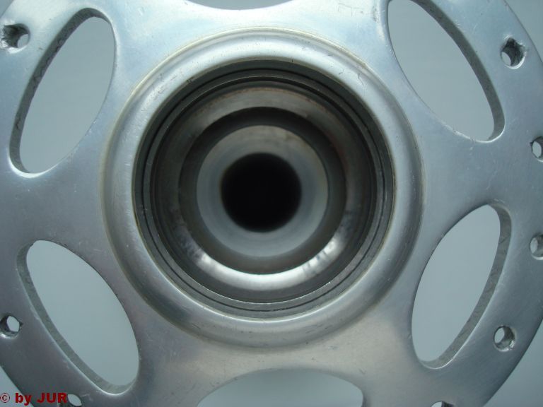

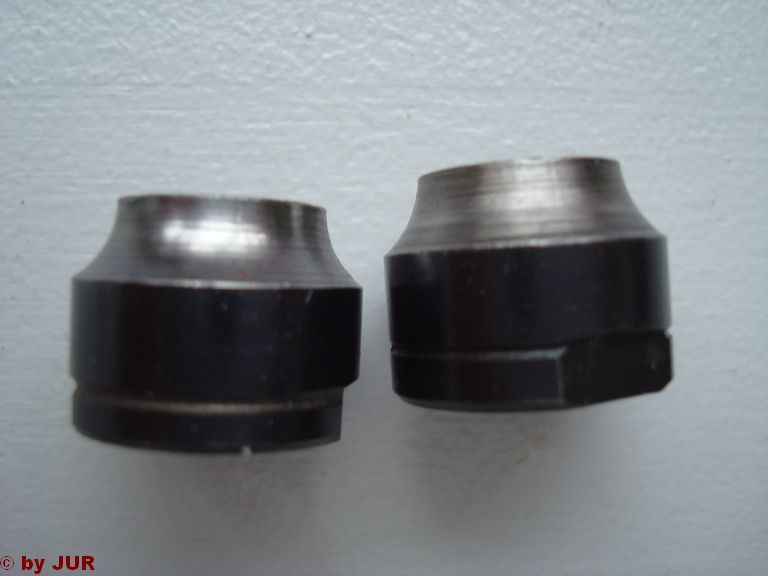

Was eine erste Generation DA-HF-Bahnnabe (36-Loch),
die mit neuen (MICHE) also Nicht-DA-Konen repariert wurde (läuft ganz ordentlich) wert?

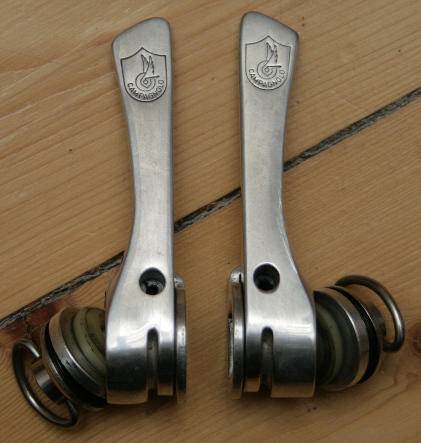

Die Hebel waren an einem Bianchi Rekord 920 mit kompletter Victory verbaut. Daher ging ich erstmal davon aus, dass auch die Hebel Victory sein. allerdings hat mich die optische Nähe zur C-Record schon verwundert, daher hab ich mal bei Velobase geschaut und Victory nur in einem anderen Design gefunden. Sind dass echt C-Record? Und was sind die so wert? Wieso gibts eigentlich bei Velobase keine Fotos von Chorus und Croce d'Aune Schaltern?

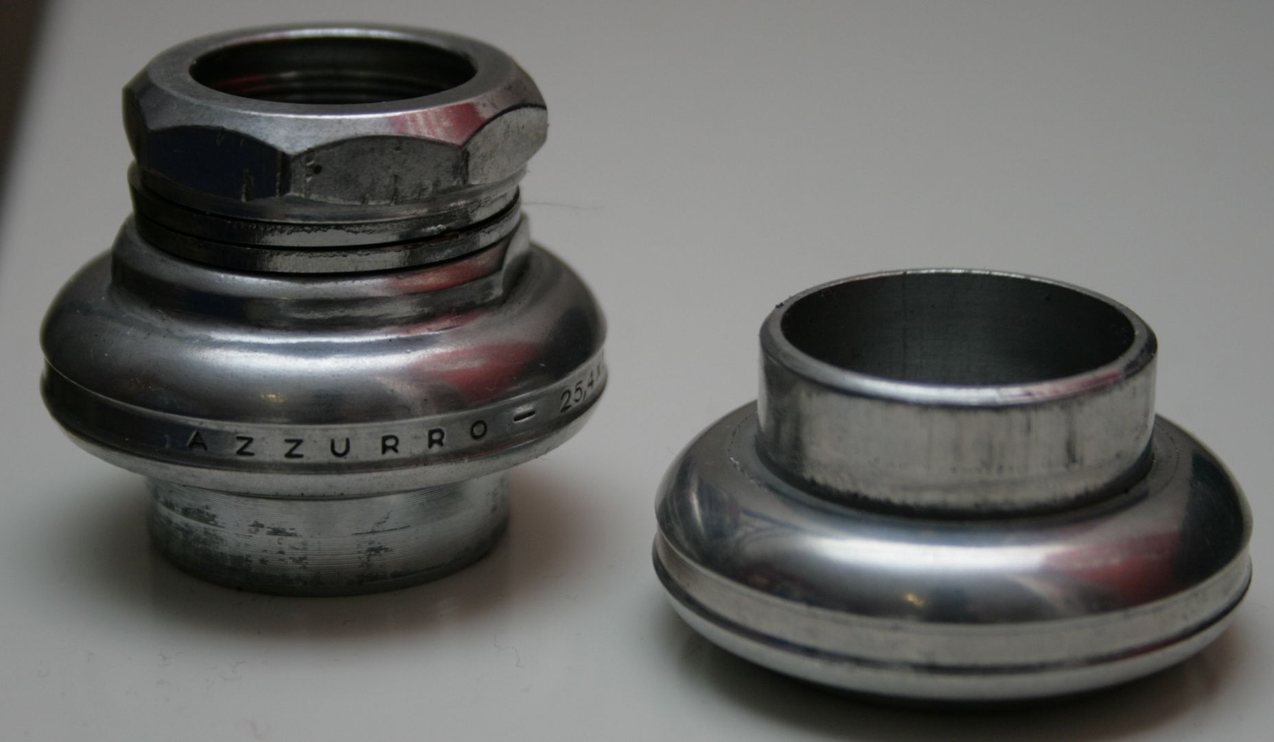

Ach, und gleich noch was. Auch da dachte ich erst an Victory, aber dann stand da Azzurro. nicht mal Velobase kennt sich da aus, wer kennt das hier? Leider ist die obere Lagerschale außen gerissen, ich weiß nicht, ob das Auswirkungen auf das Lager hat, vielleicht aufs festziehen/kontern? Will sowas noch jemand haben? Ist das selten? Wertvoll? Vitrine oder Schrottkiste?

Ach, und gleich noch was. Auch da dachte ich erst an Victory, aber dann stand da Azzurro. nicht mal Velobase kennt sich da aus, wer kennt das hier? Leider ist die obere Lagerschale außen gerissen, ich weiß nicht, ob das Auswirkungen auf das Lager hat, vielleicht aufs festziehen/kontern? Will sowas noch jemand haben? Ist das selten? Wertvoll? Vitrine oder Schrottkiste?Anhang anzeigen 71884
Unbrauchbar so das Ding ( Schrottkiste ist oK ) , evtl. passt aber oben eine andere Schale ( Tange oder alter Campasatz )
magst du mir die schale mit dem riss schicken?
ich würd mir die mit ans schlüsselbund schrauben... :)
ist im übrigen ein gipiemme steuersatz.
... aber dann stand da Azzurro. nicht mal Velobase kennt sich da aus, wer kennt das hier? Leider ist die obere Lagerschale außen gerissen, ich weiß nicht, ob das Auswirkungen auf das Lager hat, vielleicht aufs festziehen/kontern? Will sowas noch jemand haben? ...Anhang anzeigen 71884
für meinen Crono spezial dem der Gabelkonus fehlt könnte ich die teile super gebrauchen. Kriegst (k)eine pn :cool:
... Wieso gibts eigentlich bei Velobase keine Fotos von Chorus und Croce d'Aune Schaltern? Anhang anzeigen 71883
In den ersten Jahren der C-Record (die offiziell nie so hiess, sondern nur "Record") hatten die besseren Campa-Gruppen von der Athena bis zur Record alle die gleichen Schalter. Es gab nur das "Kit Comandi" mit oder ohne Syncro. Selbst auf der Packung war keine Gruppenbezeichnung.
Korrektur: Im allerersten englischen Campa Katalog Nr.18bis taucht tatsächlich die Bezeichnung "C-Record" bei den Schaltungsteilen auf. Interessanterweise nicht bei der ganzen Gruppe (dort steht "Record Corsa Group") und später auch nicht mehr.
wenig später gab es noch den ungerasterten record-Schalter mit retrofriction, ah, das war dann der Kit Comandi ohne Synchro
Gab es denn die Chorus und die Croce auch ungerastert? Die kamen ja beide erst später als die C-Record. Gerasterte Chorus-Hebel hab ich zumindest schon mal gesehen, die waren aber so dunkel lackiert, gab es so auch die ganze Gruppe mal? Ansonsten sahen die tatsächlich aus, wie gerasterte Records
