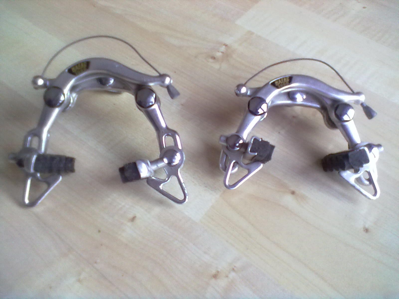

Hallo zusammen,
ich habe hier noch einen Satz Bremsen über:
Mafac 2000
Stehen zum Verkauf, weiß die Gruppe aber nicht so recht einzuordnen zwecks Preisgestaltung.
Danke für Infos und Einschätzung.

Also Mafac S Mittelzugbremsen (Bremskörper,vollständig mit Seilen, Dreiecken und Zugführungen!) hab ich hier letztens für 16 Euro verkauft. Denke mal die S, Racer, 2000, waren alle vergleichbare Mittelzügler und sollten je nach Zustand und Vollständigkeit so grob zwischen 15 und 25 Euro bringen!

Ich habe die am Tandem und finde die in mehrfacher Hinsicht bemerkenswert. Zum einen ist das Eloxal speziell - sehr glaenzend und gegen Verwitterung m.E. deutlich resistenter als Eloxalbeschichtungen einiger anderer Hersteller. Das trifft (so weit ich es kenne) nur fuer die 2000er zu, nicht fuer die anderen genannten Mafac-Typen (sind die ueberhaupt eloxiert?).
Desweiteren ist die Bremswirkung fuer so eine langschenkelige Bremse wirklich sehr gut.
Waere meine Bremse der Wahl fuer ein Cross- oder Reiserad ohne Cantibolzen - 15-20 EUR sind m.E. zu wenig in gutem Zustand.

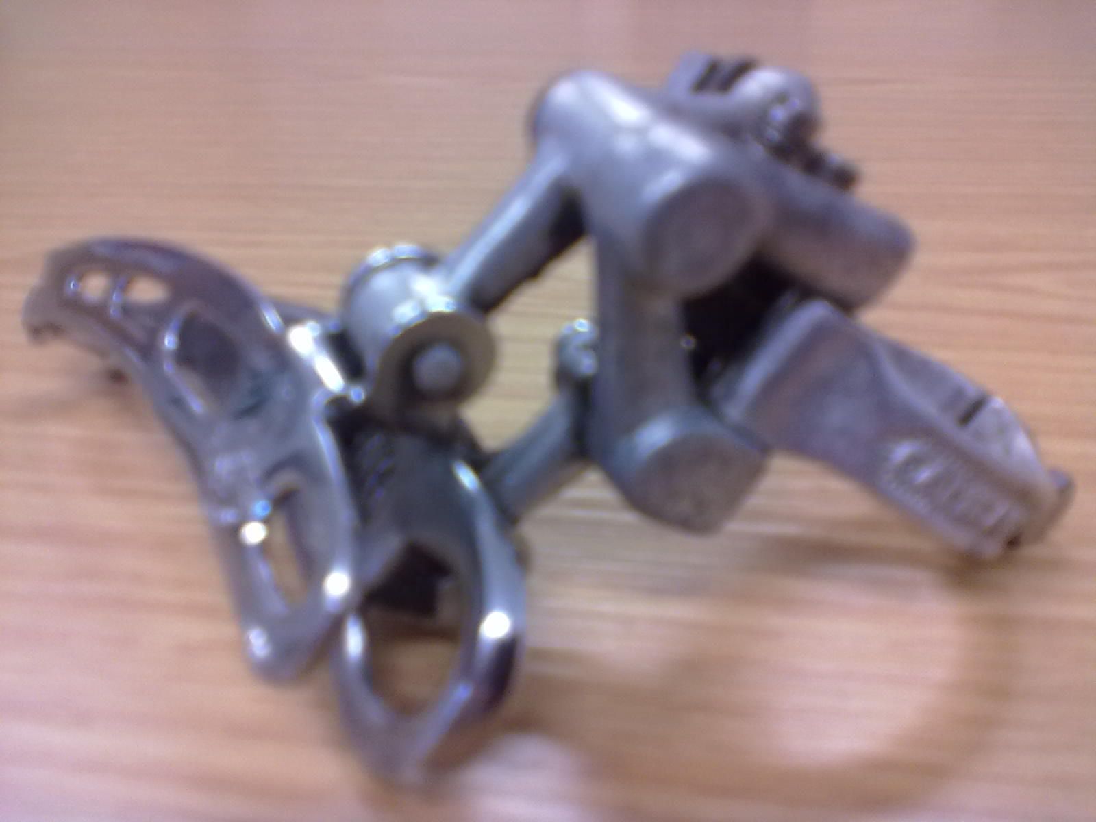

18022013227 Umwerfer Campa.jpg Hallo,
danke für die ersten Rückmeldungen zu den Mafac 2000 Bremsen.
Habe hier noch einen Umwerfer mit Schellenbefestigung von Campagnolo:
Welche Gruppe und welcher realischtische Preis?

Da gäbe es noch in gleicher Qualität die Mafac Competition (der späteren Baujahre); Im Vergleich zur Competition (die es auch oft in Gold eloxiert gibt) ist die Mafac 2000 ist aber etwas kürzer (ich glaube 47 - 59 mm) und wahrscheinlich in einer Zeit vermarktet worden, wo die Bremsstege immer näher an die Felgen heran gerückt sind.
Bremskörper in gutem Zustand sehe ich um die 35 - 40,- Euro, als kpl. Satz (mit den gelochten Bremshebeln, Cable Hanger und Gegenhaltern) um die 60,- und wenn dann die Bremsgriffgummis noch gut sind ist noch viel Luft nach Oben, vor allem wenn man bereit ist sie im US-Ebay einzustellen.
Die Bremswirkung ist je nach Bremsbelag wirklich gut, an "Alex Singer" - Rädern werden die heute noch verbaut.
Die Geräuschentwickung kann aber gelegentlich schon jede Hupe in den Schatten stellen.

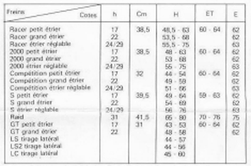

Zu Mafac:
Die Competition und 2000 gab es beide in lang und kurz, wobei die 2000 die längeren Bremsarme hatte:
Quelle: http://ruedatropical.com/2009/01/mafac-brake-bosses-v-canti-bosses/
Die 1976 eingeführte 2000 war als Racer Nachfolger eher für Randonneure gedacht und findet sich damit heute auch an so richtig wertvollen Rädern. Extrem wertvoll wie die "tiger" oder "Top63"sind sie nicht, da es noch so viele davon gibt, aber wenn jemand ein gut erhaltenes Paar sucht, sind auch über 50EUR drin. Komplett, neu und im Karton ist es wieder eine ganz andere Nummer.
Danke für die schöne Tabelle die etwas Licht in das Dunkel bringt, zumal ich immer dachte die Competecion sei grundsätzlich kurz und alle anderen lang, sogar die Racer gabs in "kürzer".
Preisunterschiede ergeben sich auch durch goldenes Eloxal, da werden besonders für die Comp in gold horrende Preise erreicht - gelegentlich, nicht grundsätzlich. Baureihenunterschiede sind noch das geklebte 2000-er papperl und das seltenere geprägte, hab's irgendwo schon gesehen...
Zu Mafac:
Wieder 'was gelernt! Danke.
Ich habe nur einen Satz der Mafac 2000 mit kurzem Arm (also 48 mm).
Das Modell Competition habe ich noch nie in ganz kurz gesehen, sondern immer nur mit den längeren Armen.
