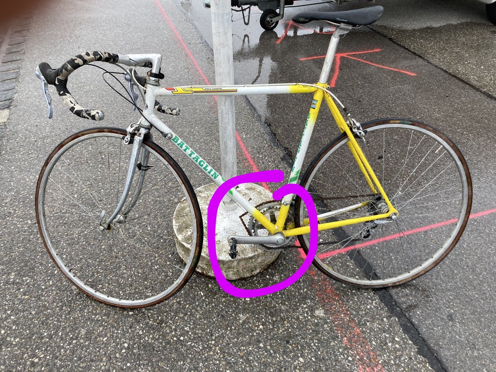

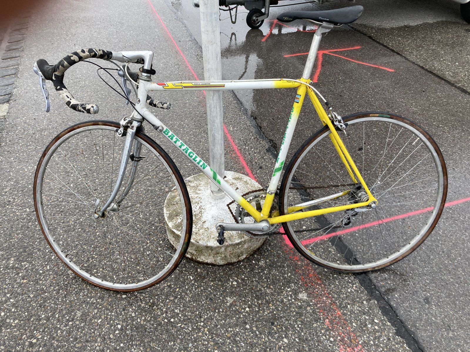

Ich habe diesen Battaglin Renner heute frisch auf dem Flohmarkt ergattert. Ich konnte außer einer alten EBayKleinanzeigen Anzeige keine weiteren Infos zu diesem Modell finden. Darum melde ich mich Ma hier. Mich würde vor allem interessieren von wann das Modell ist, zu welcher Preisklasse es damals gehörte und was die Original Komponenten damals waren. Aktuell hat es eine RX100 Schaltgruppe mit RSX100 Bremsschalthebeln.
Es würde mich sehr freuen, wenn mir jemand weiterhelfen könnte.
Außerdem interessiert mich natürlich was ihr für das Teil gezahlt hättet.
Es hat schon etwas flugrost an Rahmen und Speichen. Komponenten scheinen aber zu funktionieren.
VG
JonasAnhang anzeigen 1429164

Ja, Sti ist 7-Fach RSX. Umwerfer Kurbel und RX100. Wusste nicht, dass die gesucht und teuer sind. Sind ja eigentlich eher Einstiegskomponenten oder?STI 7-fach?
Die STI kosten bereits +50€, wurden hier auch schon mit 70-80 mit guten Gummis angeboten.
Nein, so hatte ich das Fahrrad heute gekauft. Wie hier bereits festgestellt wurde. Ich das Fahrrad noch nicht fahrtauglich.
100 €. War mir aber auch nicht ganz sicher, ob ich damit auf die Nase fallewas hast du denn gezahlt?
Alles richtig gemacht, selbst wenn es noch böse Überraschungen geben sollte, haste das beim Weiterverkauf von Cockpit, Sattel und STI wieder drin. Gute Wahl für ein erstes Aufbauprojekt.100 €. War mir aber auch nicht ganz sicher, ob ich damit auf die Nase falle![]()
Danke! Für das Aufbau Projekt werde ich bestimmt noch mal den "Mal eben schnell ne kleine Bastelfrage" thread in Anspruch nehmen müssen.Alles richtig gemacht, selbst wenn es noch böse Überraschungen geben sollte, haste das beim Weiterverkauf von Cockpit, Sattel und STI wieder drin. Gute Wahl für ein erstes Aufbauprojekt.
