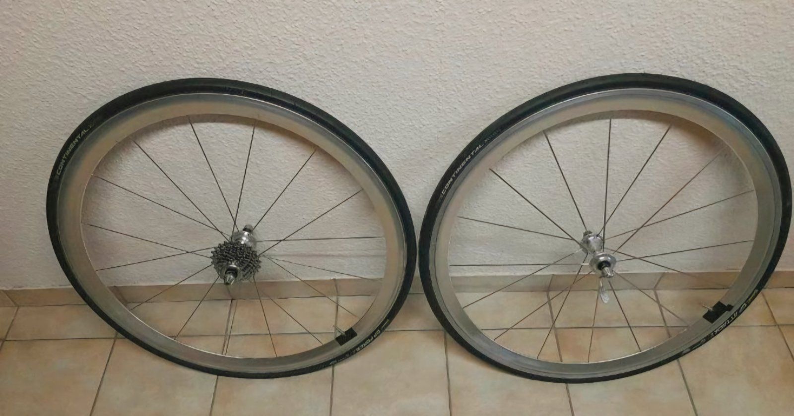

was ist ein Campagnolo Neutron LRS in gutem Zustand wohl wert. Ich überlege einen zu kaufen.
Vielen Dank für die Hilfe

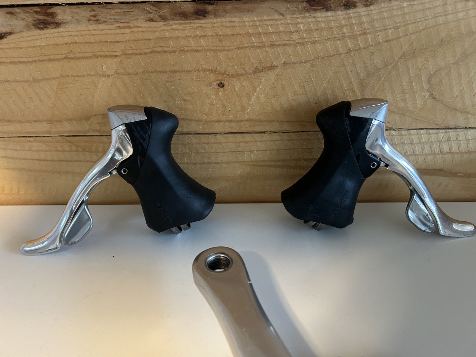

Moin zusammen,

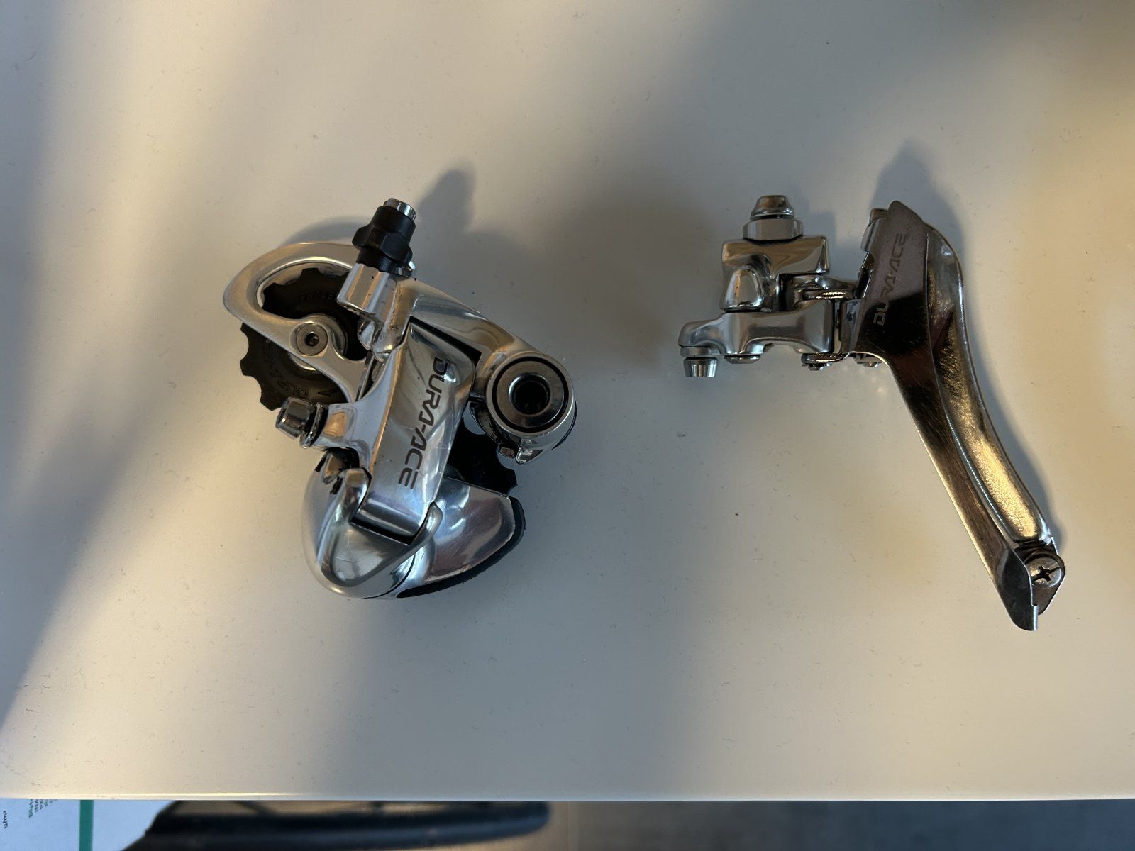

könnt ihr mir sagen, was man so ca. für eine Shimano 7700 Teilgruppe bekommt derzeit?
Überlege zu verkaufen oder zu verbauen :P
Besten Dank schon mal :)

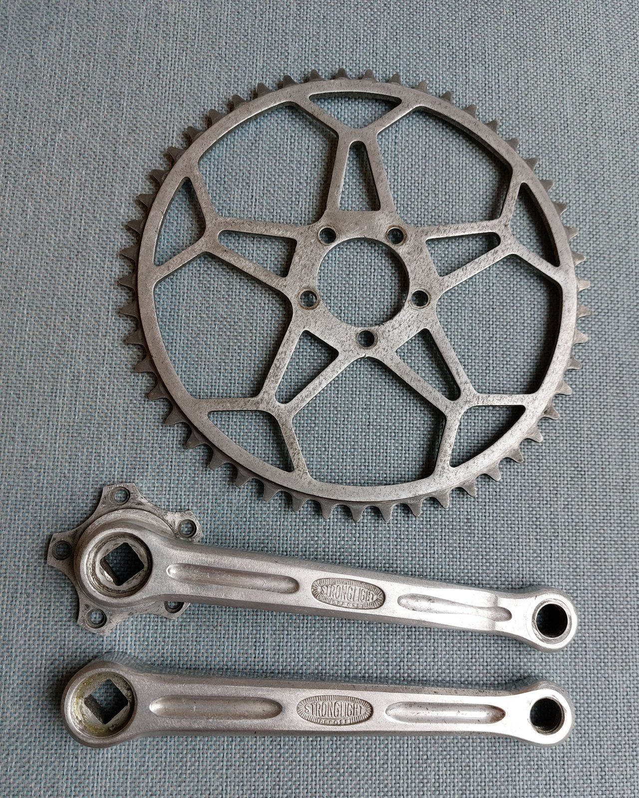

Stronglight 49D Depose (Bahn?)-Kurbel
Ca. 1950/1960er Jahre
Eine frühe 49D.
Der erhabene "Depose" Schriftzug, den das Modell 32 hatte, wird in den 1960ern durch den gestanzten ersetzt.
Leider wie ich finde schwer beschädigt.
Interessant ist das Kettenblatt für Leute, die sich für 1950er Bahnräder interessieren.
Würde ich mit Kettenblattschrauben für 50 EUR probieren, hier im Forum realistische 35?

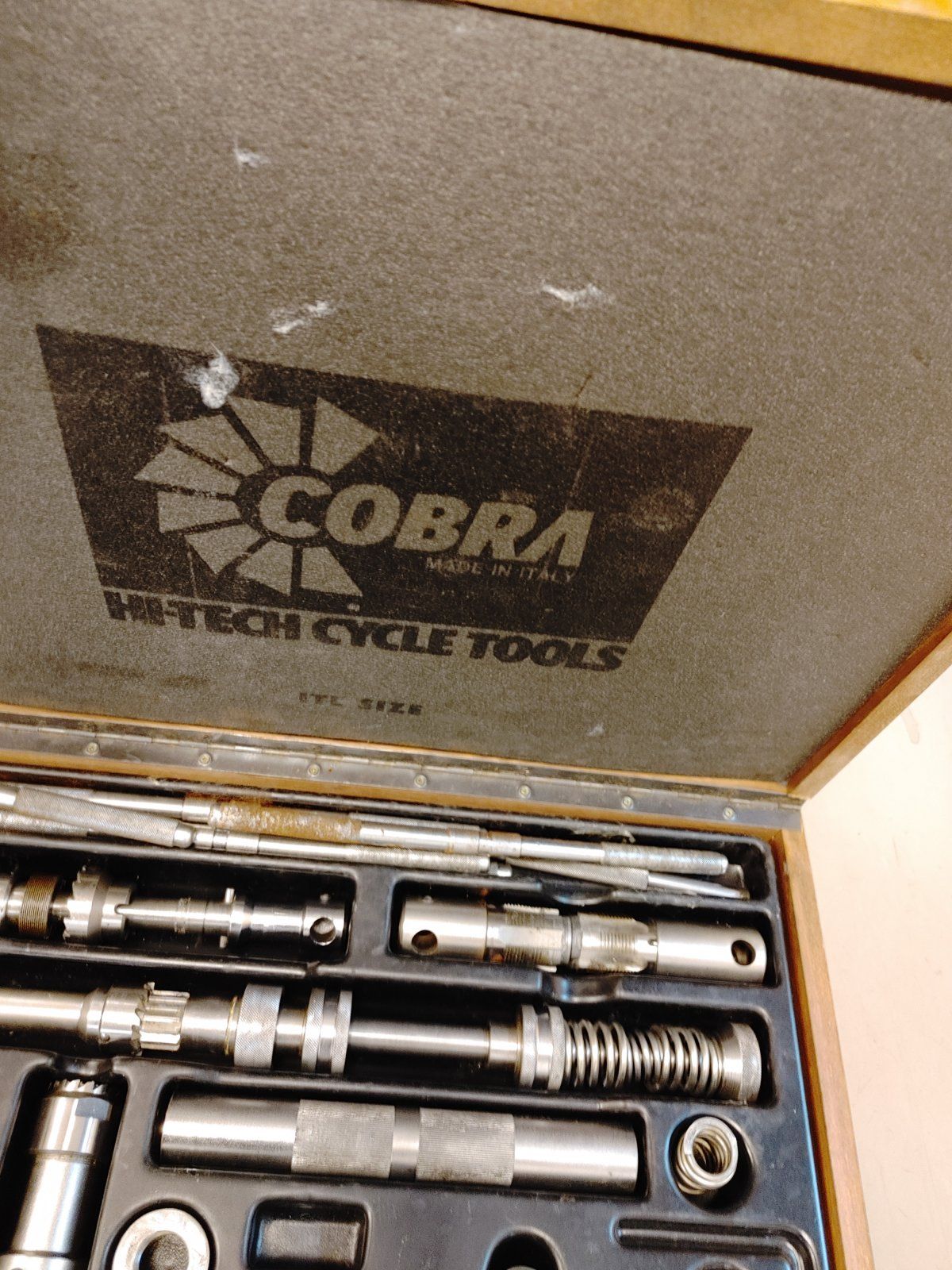

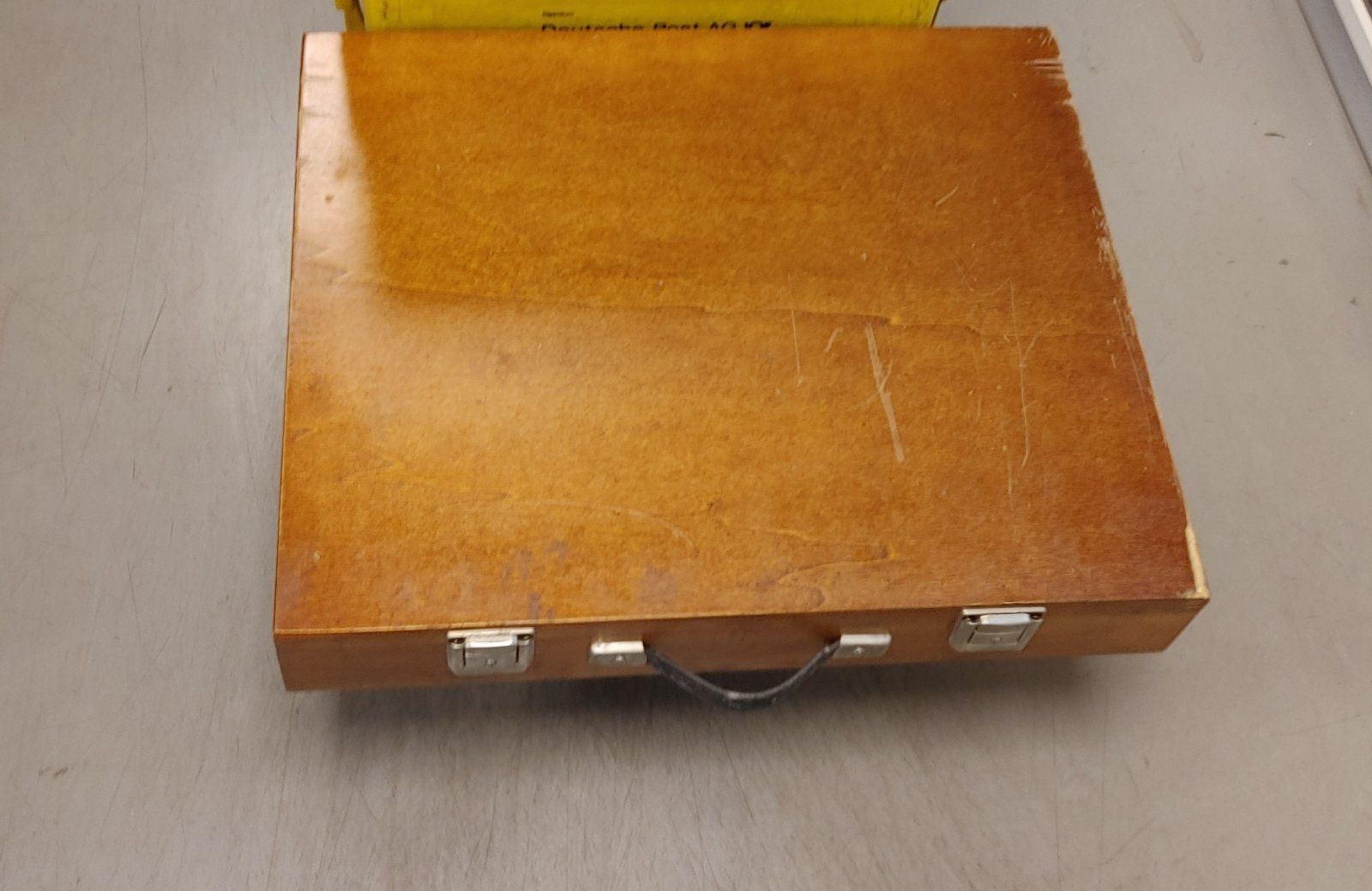

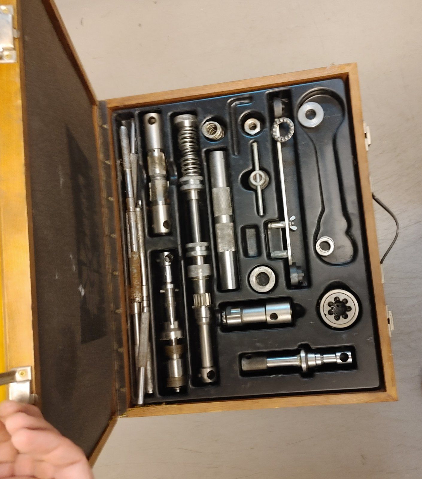

Guten Morgen zusammen. Hab diesen Koffer bekommen mit Werkzeug drin. Hab im Netz gesucht, aber absolut nichts gefunden. Leider erkenne ich nicht einmal, was man damit überhaupt machen kann. VG
Vielleicht solltest Du ihn in dem Fall im Biete-Faden zum Verkauf anbieten?!
Cobra-Werkzeug hat eine gute Qualität und man kann sicher einen schönen Betrag dafür erzielen.
Den Wert kann ich Dir jedoch leider nicht in einer konkreten Zahl nennen.

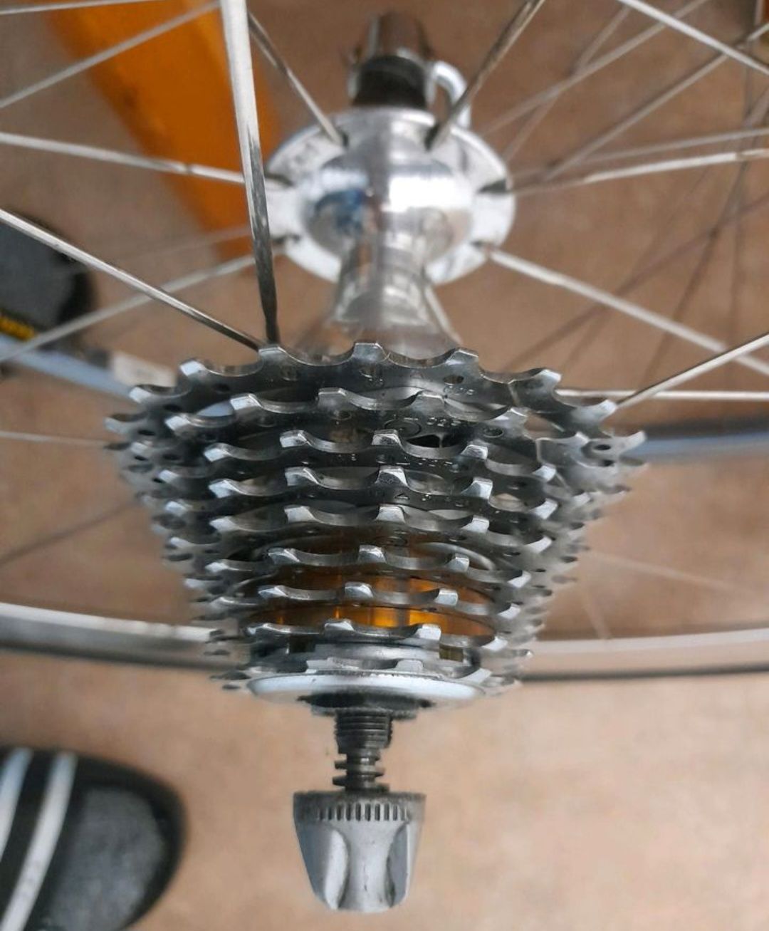

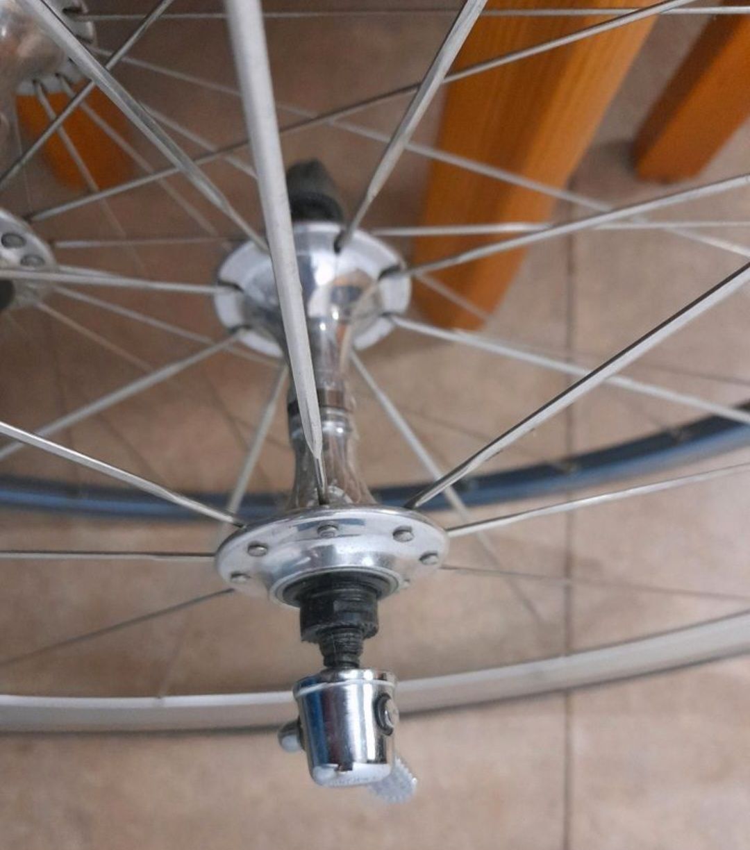

Kann mir jemand sagen, ob das hier ein Campa System LRS ist? Leider eher miese Bilder, aber vielleicht erkennt ihr mehr als ich...
Was würde man dafür zahlen?
So schwer ist Google nun nicht zu bedienen ;) einer der ersten Treffer wenn man nach Cobra tool box bicycle sucht:
https://jlins.wordpress.com/tag/cobra/
Wenn du nicht weißt was man mit den Werkzeugen macht, verkauf den Koffer besser. Die Fräser kann man durch falsche Handhabung schnell ruinieren.
Es sei denn, du hast vor, in den nächsten Jahren einige Stahlräder aufzubauen. Dann würde es sich lohnen, den Umgang mit fortschrittlicheren Radwerkzeugen zu lernen. Dabei hilft dieses Buch ungemein:
https://road.cc/content/review/192116-zinn-art-road-bike-maintenance-lennard-zinn
Also das sind Fräser und Gewindeschneider zur Rahmenbearbeitung.
Oben links zum Planfräsen des BB
Oben rechts Gewindeschneider für BB....Gewindeangabe beachten!
Darunter eine Tool zum fräsen des Steuerrohrs und zum einpressen
des Steuersatzes.
Unten links ein Tool fürs BB, um die rechte Lagerschale ein/aus
zubauen und daneben ein Planfräser für BB.
Darunter ein Schneideisen für das Gabelgewinde
U
nten rechts noch ein Tool um einen Zahnkranz zu zerlegen.
Die heiligen drei Könige fehlen im Fach.
Wie oben schon angemerkt, wenn Du keine Ahnung davon hast
sei vorsichtig mit dem Umgang, Fräser sind schnell zerstört und
neu sehr teuer.
Also evtl. lieber verkaufen....

Was kann man dafür verlangen?
Wenn Du es hier bei uns im Forum verkaufen möchtest,
kann man bestimmt einen fairen Preis für beide Seiten
ermitteln.
Wenn Du es ausserhalb, also Ebay etc. verkaufen möchtest,
musst Du halt mal etwas im Netz suchen wie diese Cobra
Werkzeuge so verkauft werden.
ermitteln.
Ich denke, der Käuferkreis ist der selbe. Ok, an alle, die interessiert sind, gerne melden. Will verkaufen
