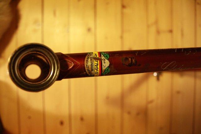

ich habe ein Raleigh Clubman geerebt, siehe Bilder unten.
Nun die Frage passend zum Thema : Was ist das und was ist das wert?
Wißt ihr außerdem, welche Anbauteile im Original da dran gehören?
Das hintere Einbaumaß ist mit 106 mm etwas eigenartig. Welche Nabe passt da rein?
Vielen Dank für Eure Hilfe!
Da das Ausfallende ein Schaltauge hat , behaupte ich mal , der Hinterbau ist seitlich zusammengedrückt , das waren mal 120mm ( 5 fach Schraubkranz ).
Nehme mal ein langes Lineal und prüfe ob die Hinterbaustreben gerade sind !
Sieht irgendwie komplett schief aus:
img_8873-jpg.63661
Oder ist mein Monitor krumm?

hm, hatte bis jetzt nicht das Gefühl, dass es krumm ist. Die Gabel war auch drin und sah i.O. aus.
Ich werde es heute abend mal prüfen.
Wißt ihr denn mehr über den Rahmen und was da alles dran war?
Da ist wohl nichts schief , ich glaube das das Objektiv der Knipse grauenhaft verzeichnet ( Diele belegt das klar)
Man sollt von den digitalen Standardknipsen nicht soviel erwarten.
Ein exakt und verzeichnungsfrei abbildendes Objektiv ist aufwendig und teuer und groß, sowas ist irgenwo in Knipsen ab 1000 K€ aufwärts dran.
Alles darunter ist optischer Schrott , da helfen auch keine 16 Mp´s , die können ja nur das Aufzeichnen was das Objektiv liefert .
Es gab etliche Variante über die Jahre
Dein Rahmen vermutlich .
Maillard Normandie HF Naben
Maillard "Atom" Kranz
Weinmann Mittelzubremse
SRTretlager
SR Laprade Sattelstütze
Campagnolo "980" Schaltgruppe !
mehr weiss ich da nicht.
Gab auch ein Modell mit einer kpl. Raleigh" gelabelten Gruppe von ? (vermutlich Suntour VX)
Da hast du eigentlich alle freiheiten , wenn es den zeitgemäß ist .
Achso , der Rahmen hat Reynolds 531 Hauptrohre , ist also nicht schlecht .
Verzeichnung ist schon richtig. Im Makrobereich sprich zunehmendem Vergrößerungsmaßstab entsteht meines Wissens naturgemäß Verzeichnung. Wie bei jedem nich blendensymetrischem Objektiv, also nahezu allen.
