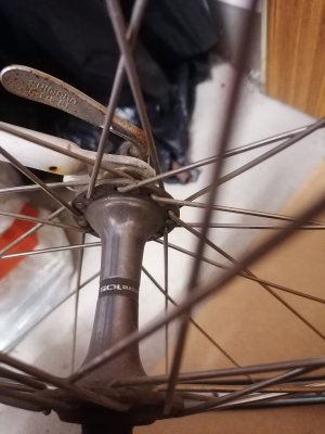

Was ist das? Der vordere Fahrer ähnelt sehr der Darstellung des Fahrers auf den Campagnolo Gürtelschnallen. :idee:
Anhang anzeigen 1235608Anhang anzeigen 1235609Anhang anzeigen 1235610Anhang anzeigen 1235611
Ich glaube, das ist eine "Münze", wie sie oft auf Pokale aufgeklebt wird. Passt auch von der Größe her. Die Rückseite ist mit der Struktur sehr schön, das spricht für "schon älter", heute wird sowas liebloser und in minderer Qualität gemacht.
Weder Münze noch Medaille Plakette
Klubs... aus
Ah💡...gibt es dafür Liebhaber? Was ist sowas wert?
Nein, ich denke, wenn Du sowas bei eBay für 1 Euro reinstellst und da noch Porto zu kommt, wird es da auch keiner nehmen.
Sowas ist nur für Leute, die es erhalten haben, von "Wert". Kleb es Dir auf den Werkstattschrank oder die Schublade der Werkbank. Zum Wegwerfen ist es wiederum auch zu schön.

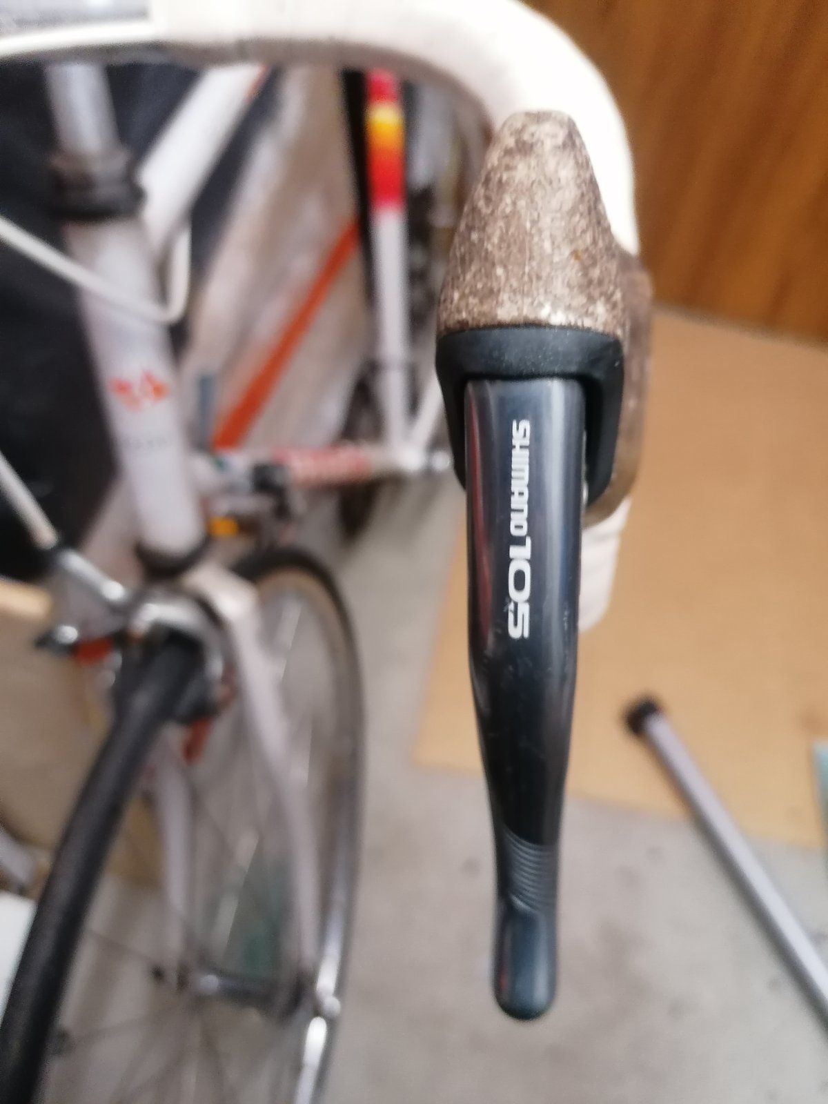

Kennt vielleicht jemand dieses Rad?
Hab leider nur einen Bild davon. Fahre am Dienstag es abholen. Ich denke für 20 Euro ist es in Ordnung. Oder?
Hallo zusammen.

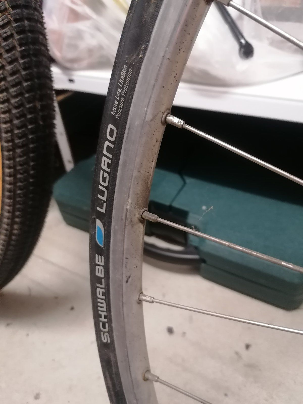

Ich habe gestern mein 20 Euro teuren Rad abgeholt. Es ist ein Peugeot Cologne. Was soll ich sagen, mit dem Zustand bin ich sehr zufrieden. Hier und da bisschen Rost und Schmutz, aber für 20 Euro finde ich es sehr gut. Das ist mein erstes Rennrad, ich werde mich heute damit beschäftigen alles einzustellen, und sauber machen. Alles funktioniert, Reifen sind frisch alles super. :)
Vielen Dank an die Leute, die mir geantwortet haben, hab ich alles durchgelesen. Ist ein super Forum hier!
Falls hier jemanden interessiert, hier sind paar Bilder. Hab ich gestern schnell gemacht.

Das ist ein toller Schnapper, und Einstieg in das schöne Hobby, viel Spaß beim Aufbau dieses ZEG Sondermodell, sorry mußte ich nochmal erwähnen :D.

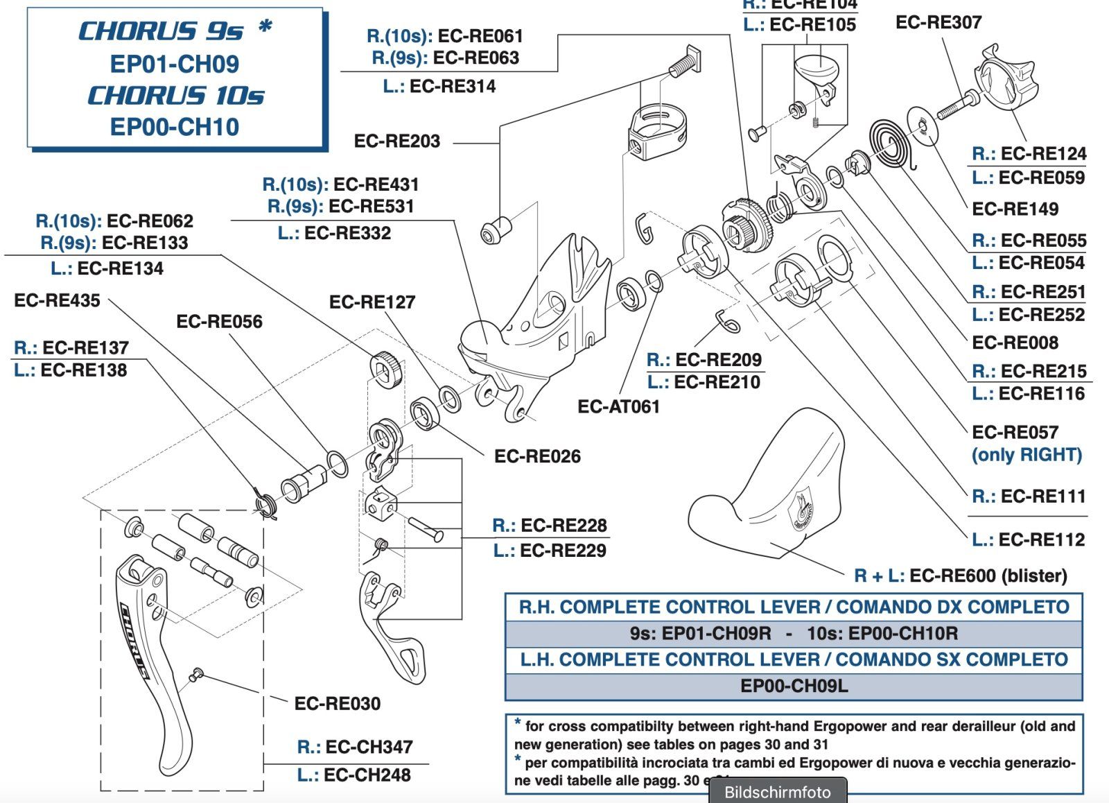

Das mag ich nicht grundsätzlich in Frage stellen aber schau mal hier die 2001er Chorus Hebel an. Die gab es ja in 9 und 10f. Die unterschiedlichen Teile hierfür sind lediglich die beiden Rastscheiben und der Grundkörper des rechten Ergos (und der wahrscheinlich als gesondertes Ersatzteil nur weil da 10 Speed aufgedruckt ist).
Welche genaue Version hattest du denn umgebaut wo es komplexer und "8f ähnlich" war?

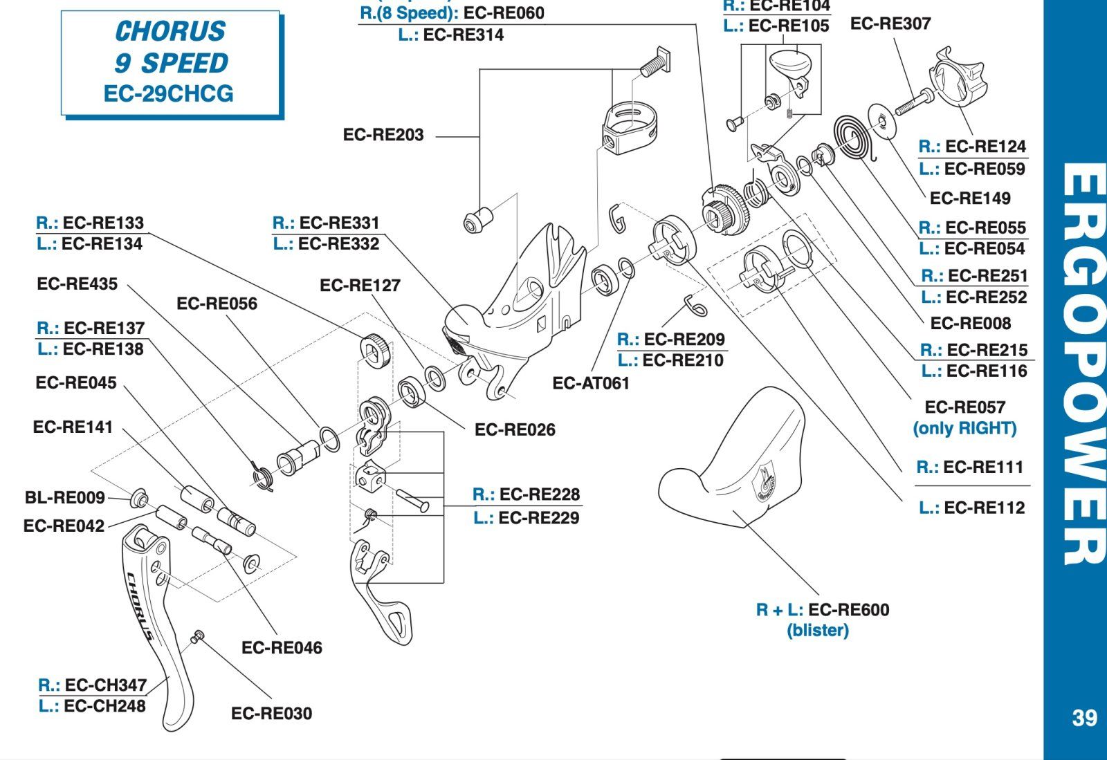

Ach so: Falls das Argument kommt: ja 2000/2001 gab es parallel 9 und 10fach. Vorher war es anders. Hier die 1999 Version, da gab es noch kein 10fach. Auf den ersten Blick die gleichen Ersatzteilnummern:
Die 1998er Record mit Alu-Hebel um die es ging. Da hat die 9-fach-Rasterscheibe noch die breite Passung der 8-fach-Scheiben, so dass nur der Zentralbolzen mit der breiten Passung rein geht. Außerdem hat der Daumenhebel die schmalere Bohrung der 8-fach-Version. Die Teile EC-RE215, EC-RE055, EC-RE149 und EC-RE307 sind auch nicht zu verwenden. Die Chorus-Zeichnungen von 2001 nützen hier nichts.
Danke für die Details. Speicher ich mir ab. :daumen:

Reinigen schmieren/fetten. Dabei lernst Du die Technik gleich kennen.
Der Vorbau steht viel zu weit raus, das ist gefährlich und, schlimmer noch, sieht shy..ce aus.
