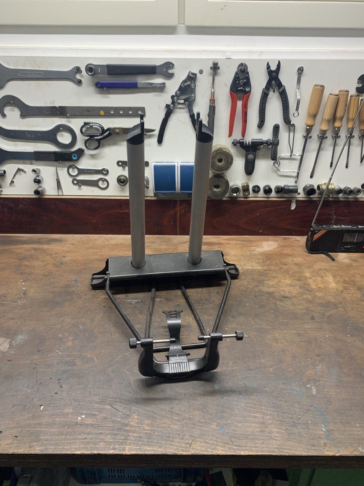

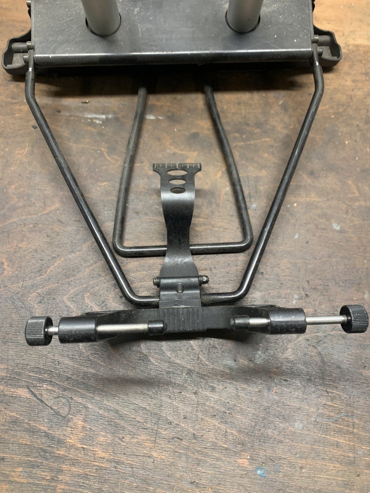

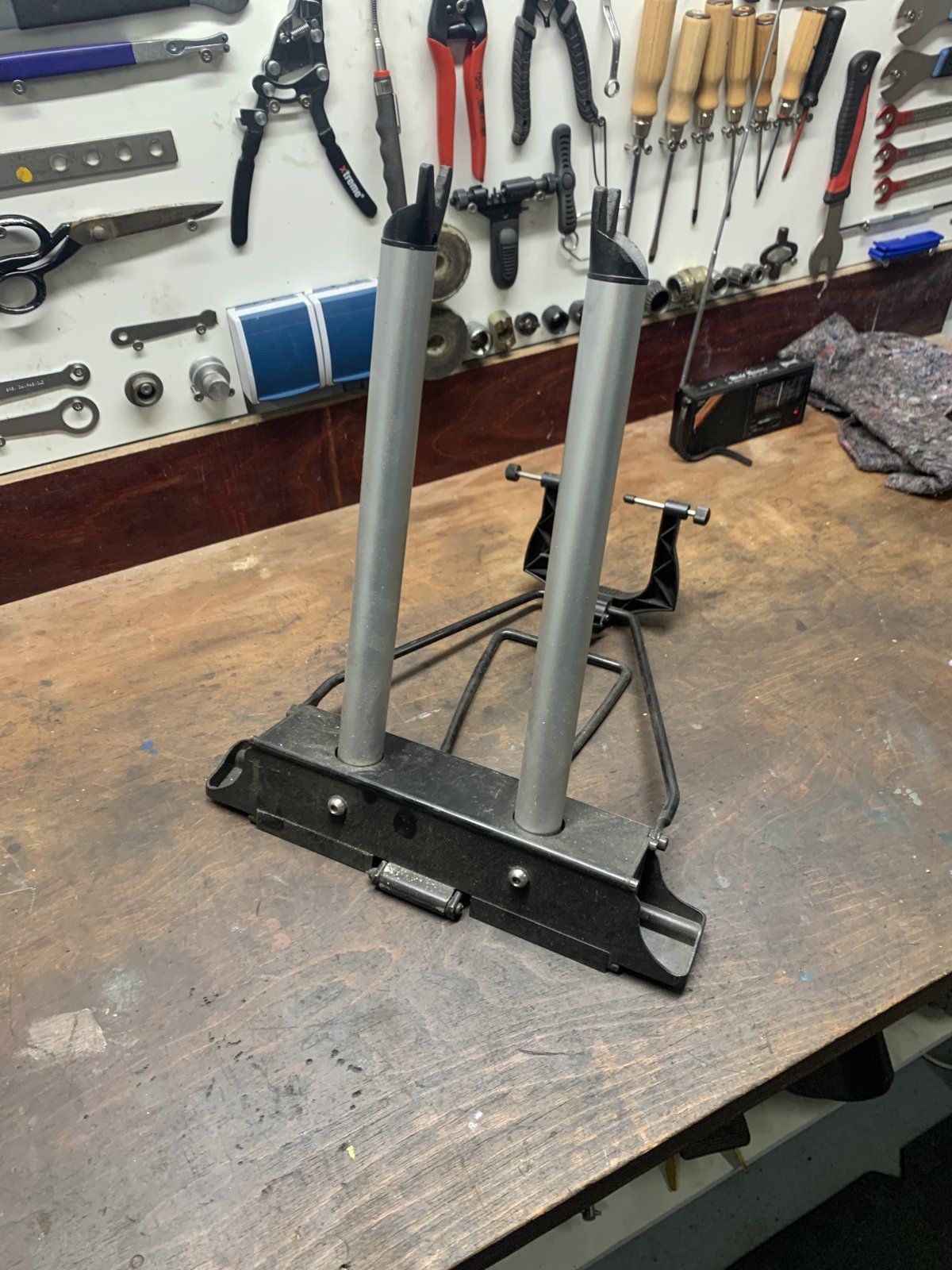

Dank @roykoeln, kann dieser Zentrierständer nun gehen. Was nimmt man dafür? 25€? Würde mich über einen Rat sehr freuen.

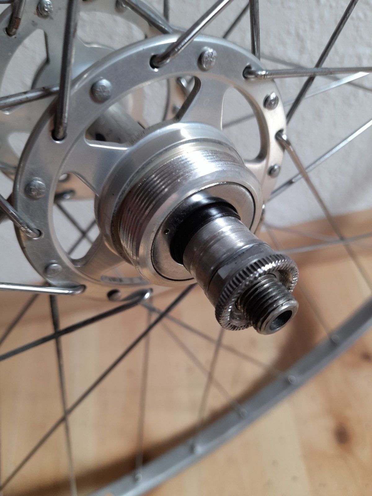

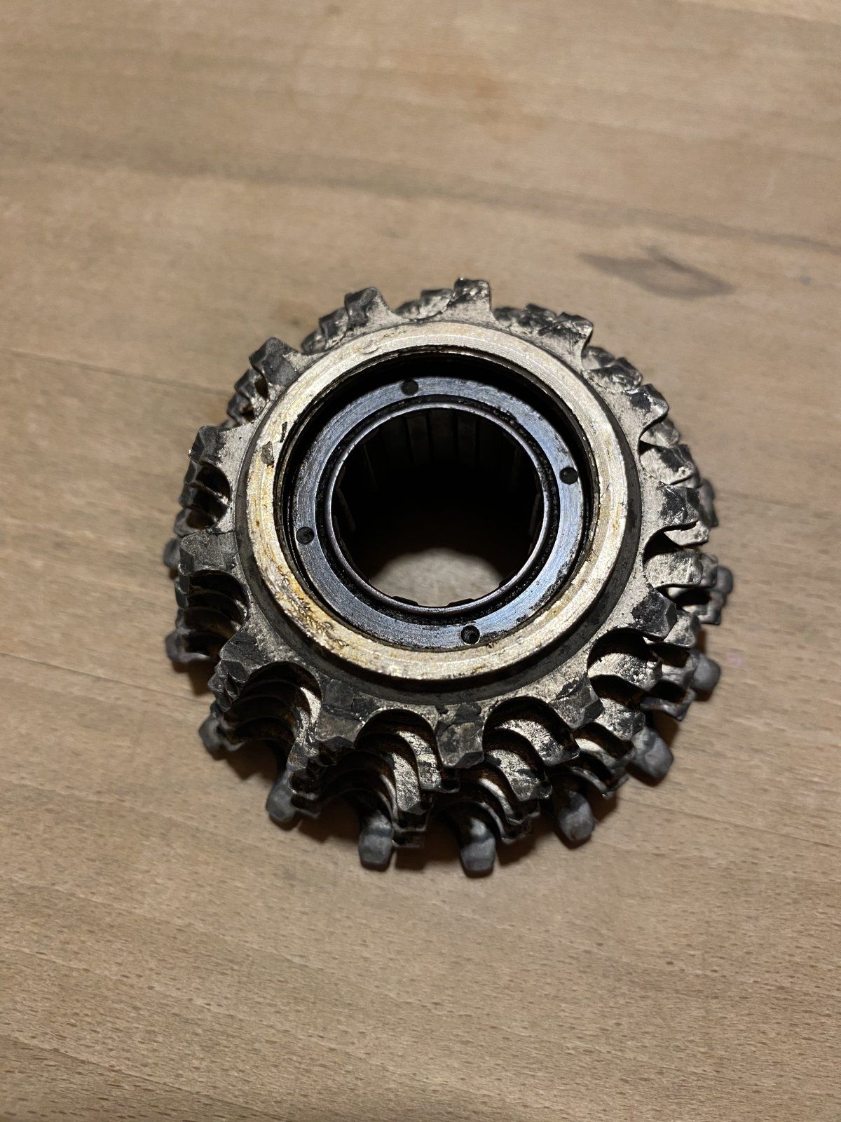

Was habe ich hier für einen Schraubkranz? Gewinde ist FRA.
Wert spielt keine Rolle, es geht mir um die Ersatzbeschaffung passender Ritzel, sollte es die geben.
Das ist ein Sachs/Maillard ARIS Zahnkranz , Ersatzritzel ist fast unmöglich , evtl. über ebay Frankreich mal versuchen .
...vielleicht wirst Du hier fündig:
https://www.cycling-vintage.com/sachs-aris-6-7-8-speeds-sprockets-pignons-c2x30287220In der Schnittzeichnung siehst Du die Kranz- & Ritzeltypen, wonach Du in der Drop-Down-Liste die Ritzel wählen kannst.
Edit: Und hier bekommst Du eine kleine Zusammenstellung (18 Ritzel!) inkl. Wandtafel für 20,-€ (wobei der Versand nach D wohl nochmals die gleiche Summe verschlingt!):
https://www.leboncoin.fr/velos/2303458410.htm
Die von @Flat Eric getroffene Aussage kann ich bestätigen.
Es handelt sich hierbei um einen 6-fach Kranz der ersten Baureihe von Sachs/Maillard bei welchem (im Gegensatz zum Vormodell von Maillard) sowohl der Freilauf als auch die Ritzel anders aufgebaut sind.
Dieser Freilauf erhielt Dichtungen und die Vielfachverzahnung (für den Abzieher), die Ritzel erhielten Zahnverschränkungen (für leichtere und exaktere Schaltvorgänge bei der Indexierung) und 4 anstatt 3 Innenausbuchtungen, sowie eine andere Oberflächenbehandlung (sehen aus wie brüniert).
Im Unterschied zu den späteren Aris-Modellen besitzen die Ritzel für diesen Freilauf jedoch noch eine Stärke von 2.0 mm (die späteren haben 1.8 mm). Man kann diese auch optisch unterscheiden und zwei der Typen haben andere Buchstabenkennungen ("AY" anstatt "SY" und "BY" anstatt "RY"). Die Typen "DY" und "EY" passen nur zu diesem 6-fach-Freilauf.
Wenn Du mir sagst, welche Abstufung Du benötigst (am Besten zwei Varianten angeben), kann ich eventuell mit einem Satz neuer (oder auch vereinzelt gebrauchter Ritzel in ordentlichem Zustand) dienen (muss ich aber dann zunächst nachsehen).
P.S. Es könnte sein, dass sich in meinen Behauptungen irgendwo ein Fehler eingeschlichen hat, da ich dies gerade alles aus meinem Gedächtnis (ohne vorher nochmals zu eruieren) geschrieben habe

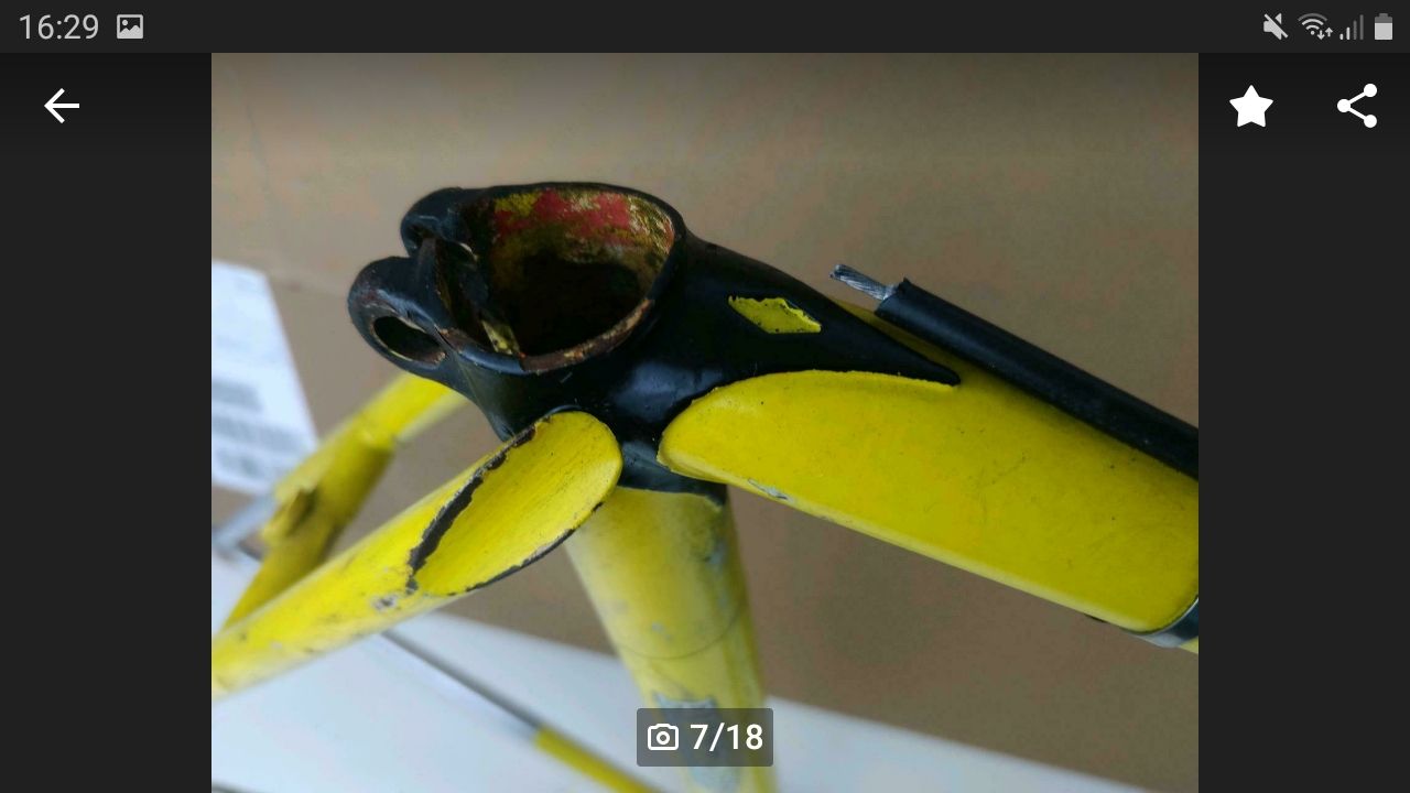

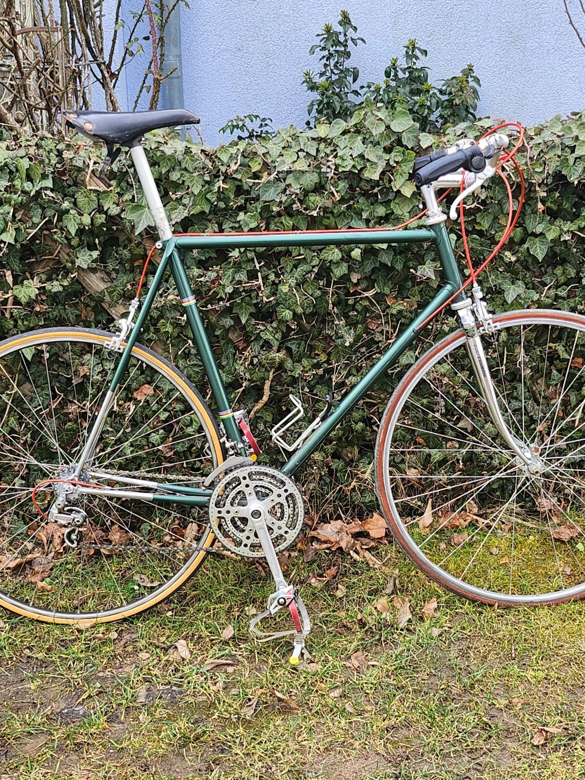

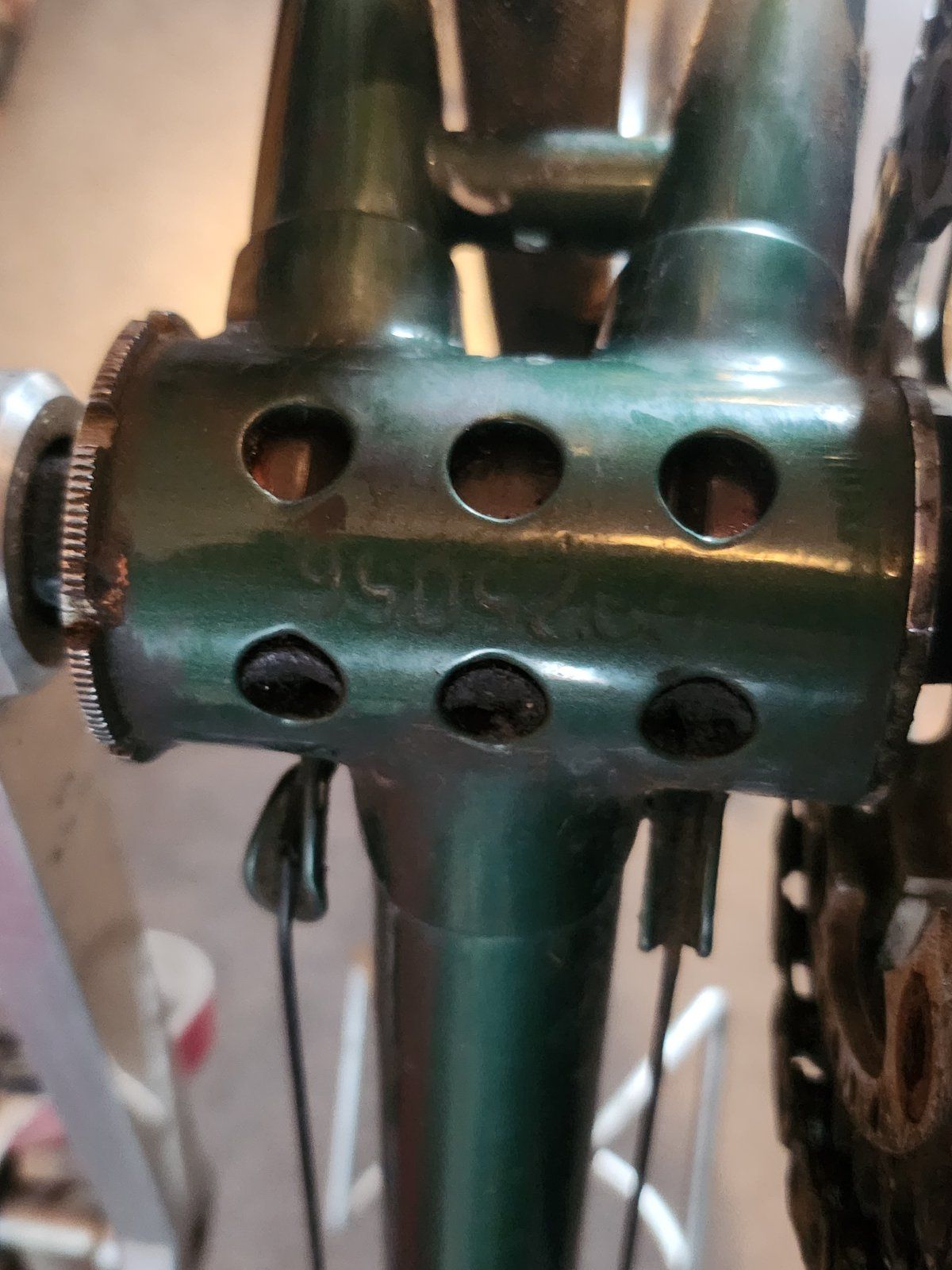

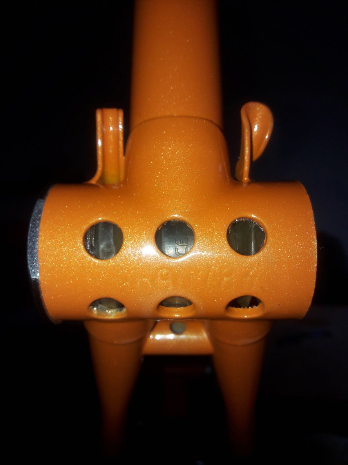

Hallo zusammen,

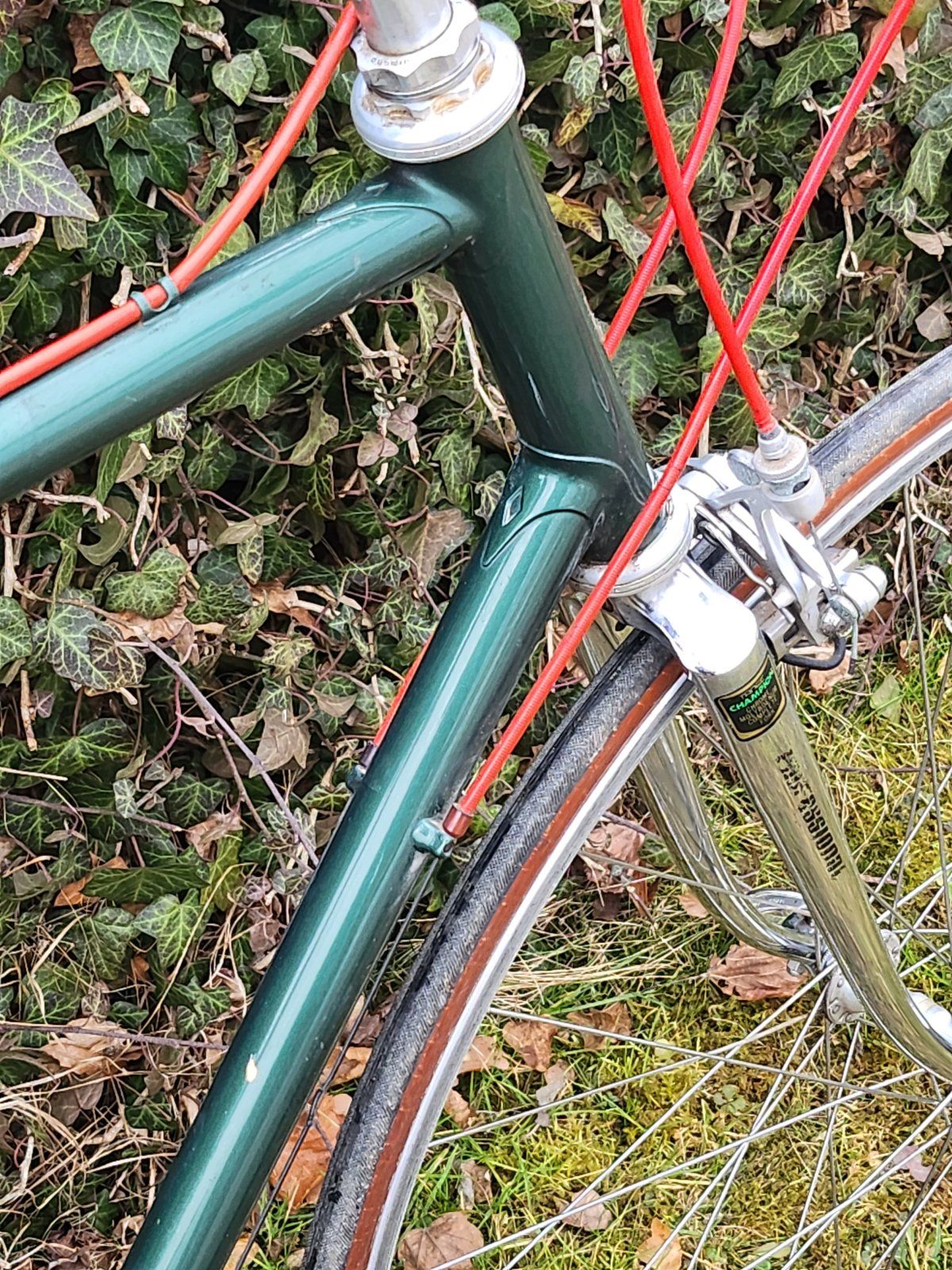

Heute habe ich mir das Rad angeschaut, mich interessiert welcher Hersteller dahinter steckt.
Tippe auf Benelux
Sattelrohr müsste 27,0 odrr 27,2 sein
Kurzes Oberrohr im Vergleich zur RH (kenne ich von Koga und Gazelle)
angelötete Zuggenhalter
Zugführungen auf dem Tretlagergehäuse
EB 126
Mich interessiert auch, ob die Gabel original ist.

Tippe auf Nippon-Dutch-Cooperation.

Koga, also passt die Gabel 👍🏾
Denke ein 78 pro racer von Koga
Edit War ich zu langsam

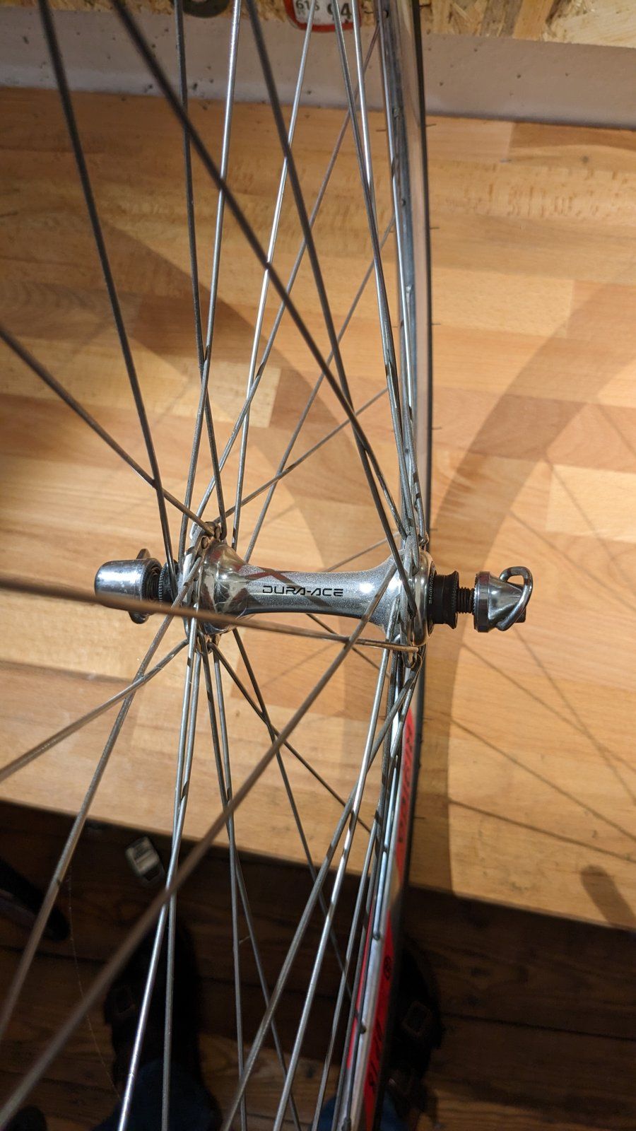

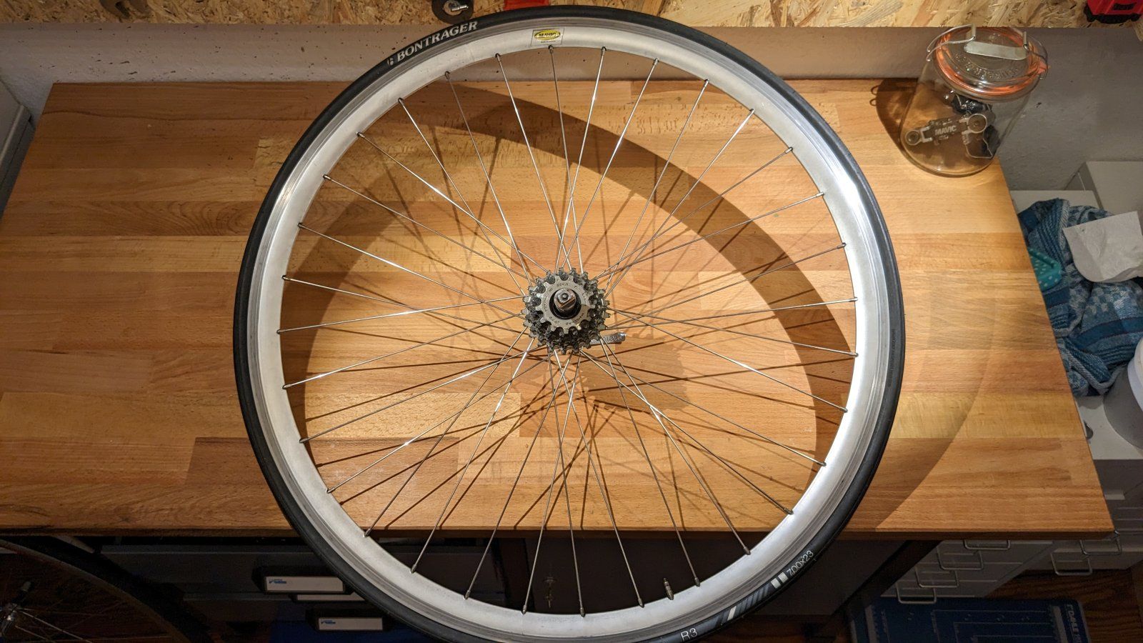

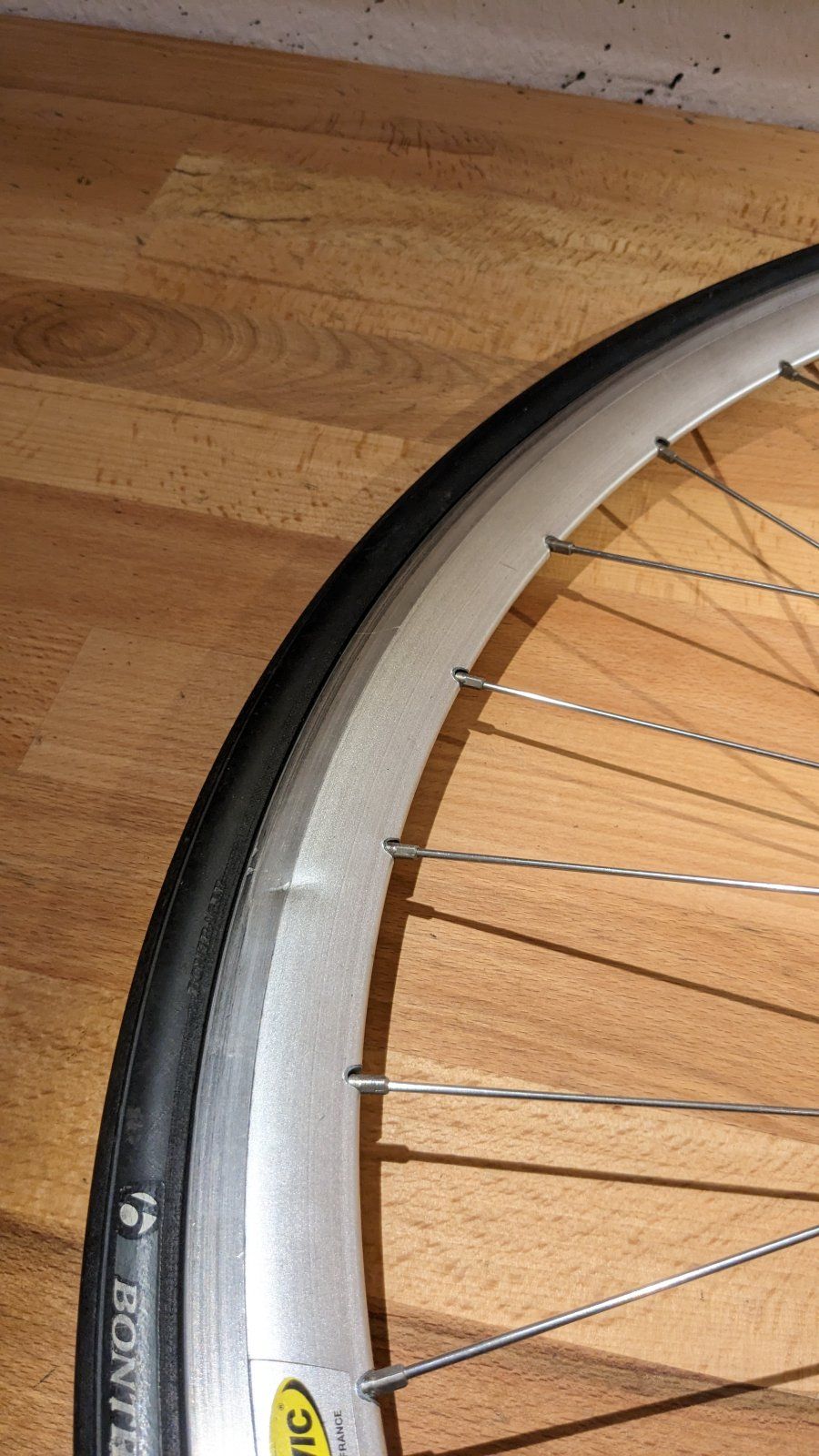

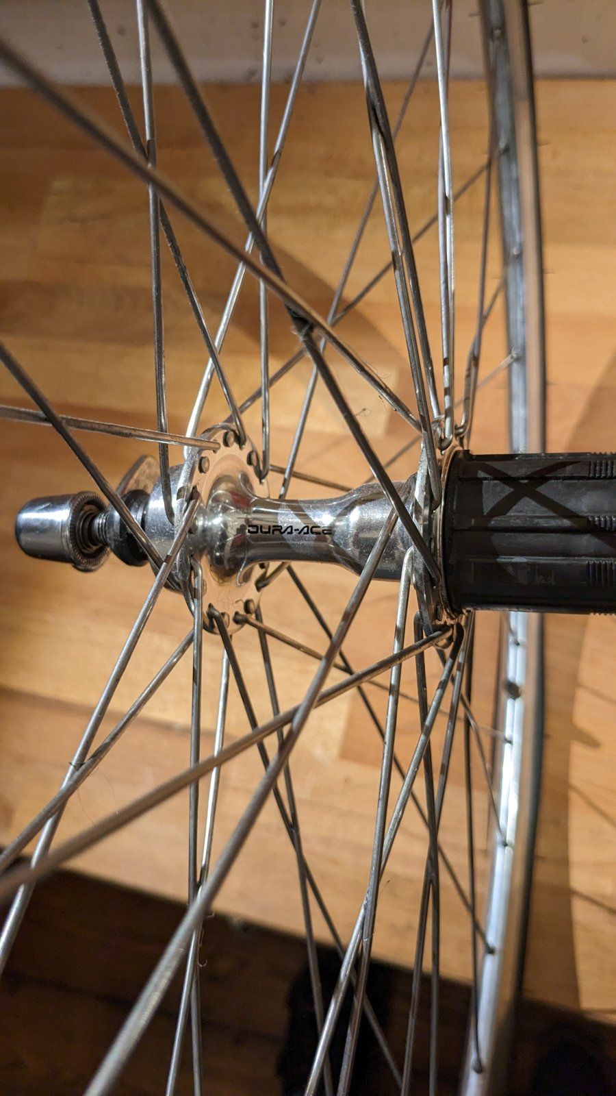

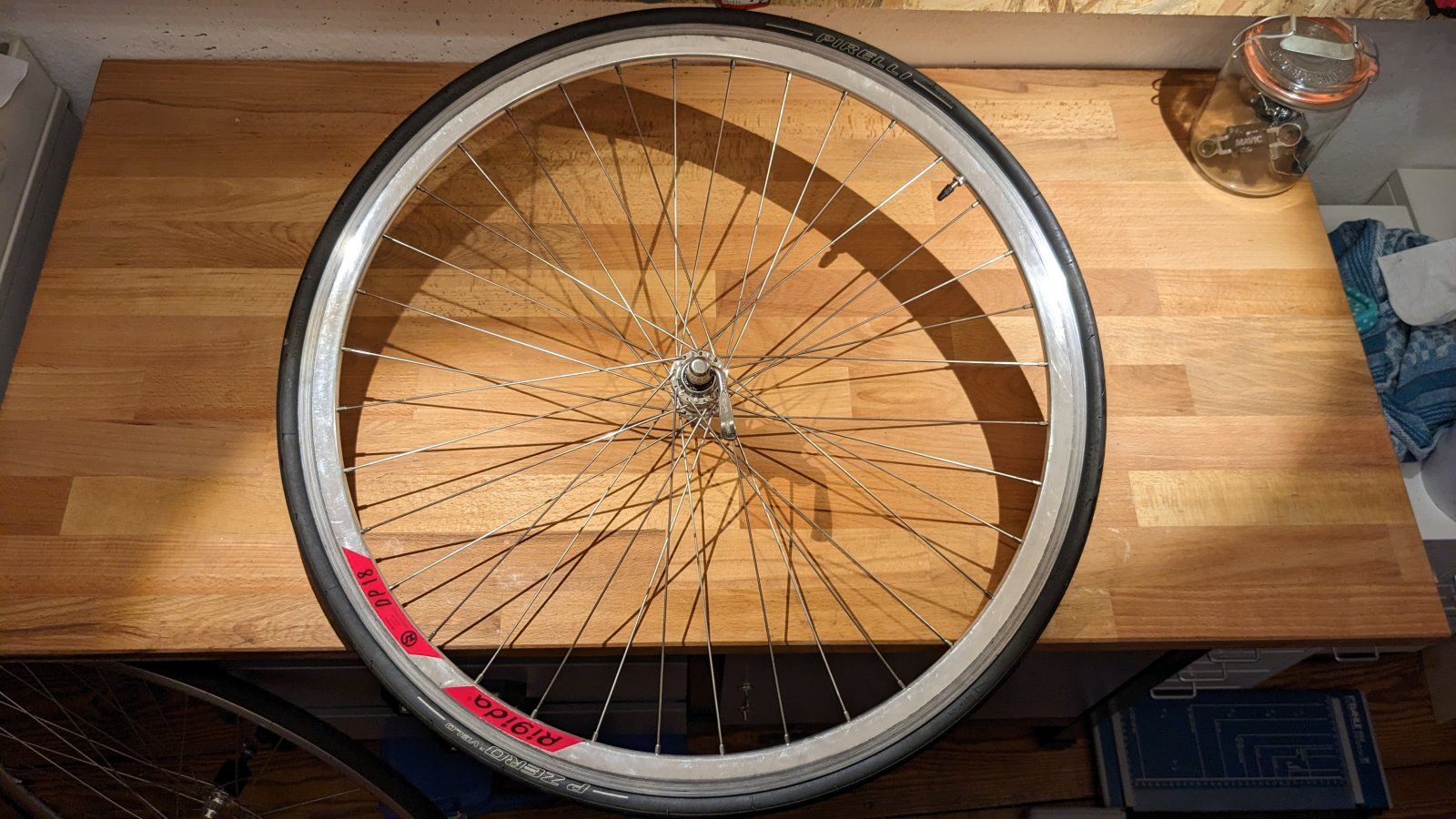

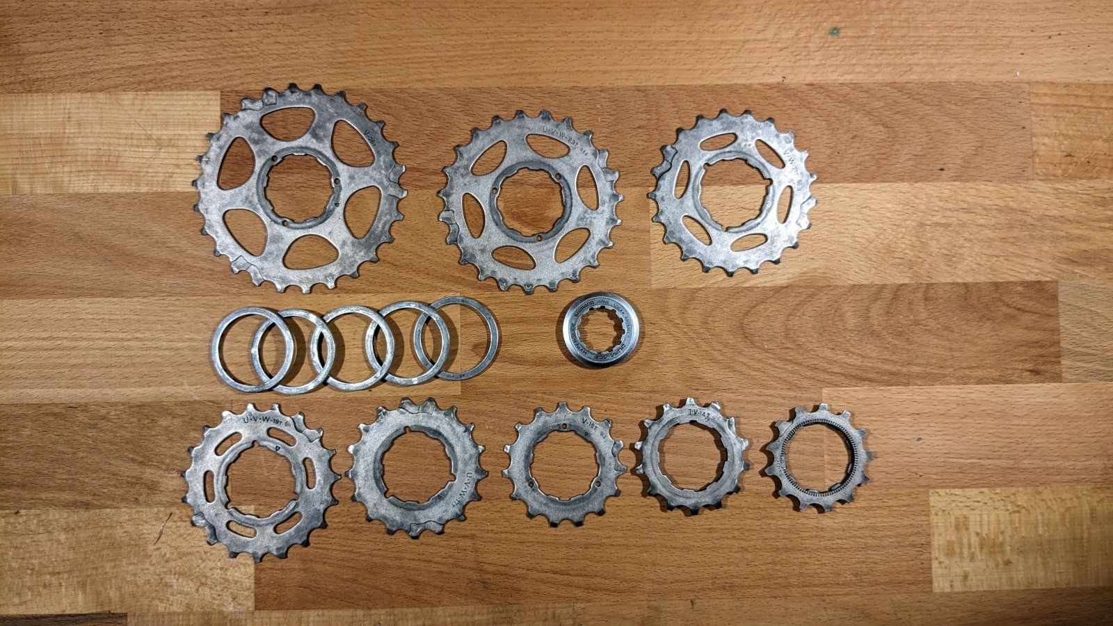

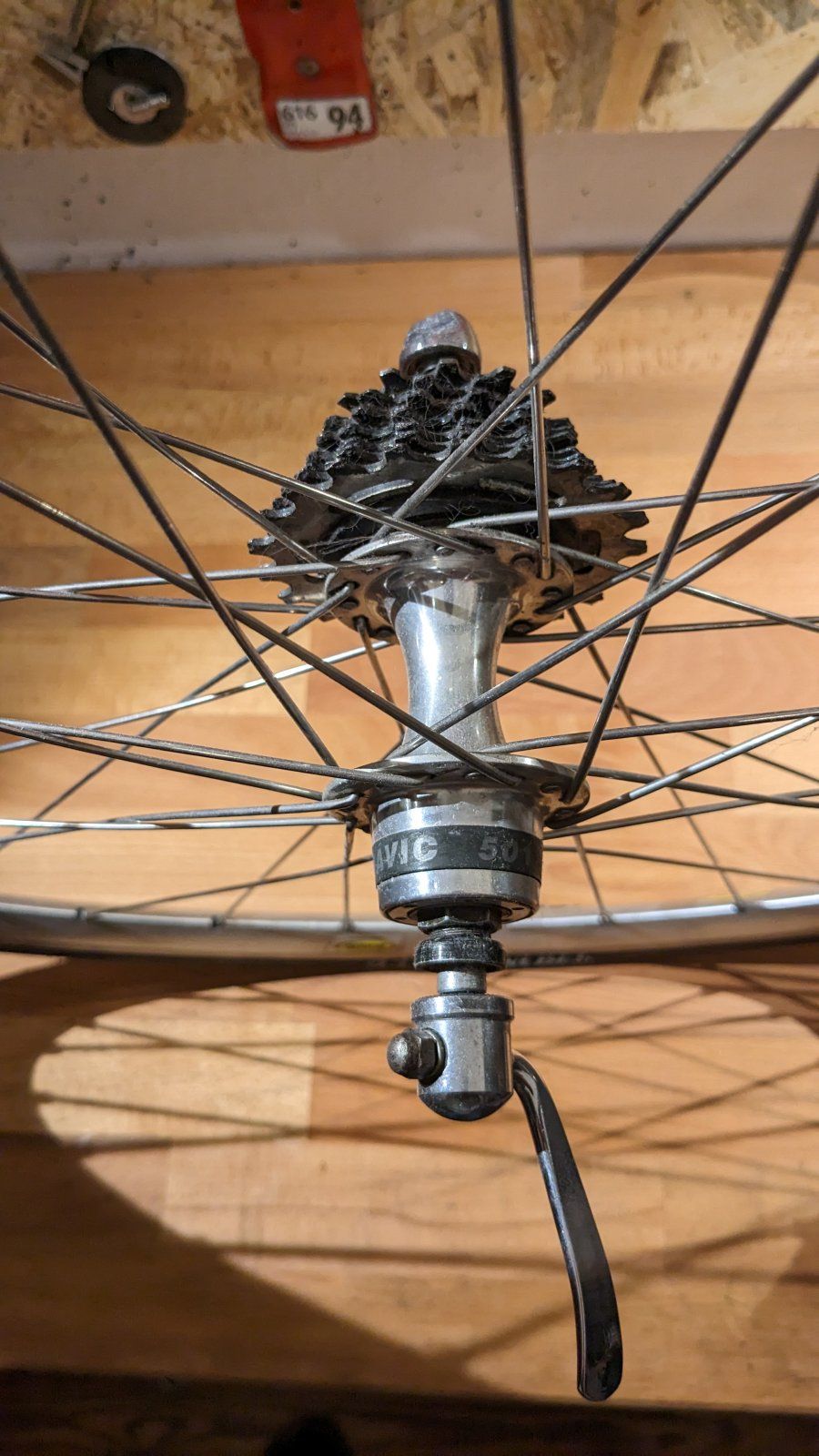

Bevor es in den Biete kommt, würde ich mich über Meinungen zu folgenden Dingen freuen:
  • LRS Mavic 501 Naben, CXP ?!?!? Felgen, EB 126, 1 Schnellspaner nicht original, kleiner Schaden im Vorderrad
  • LRS Dura Ace 7400 8-fach, Rigida DP 18 Felgen, originale Schnellspanner
  • Dura Ace 8-fach Kasette 13-26
Danke und Grüße

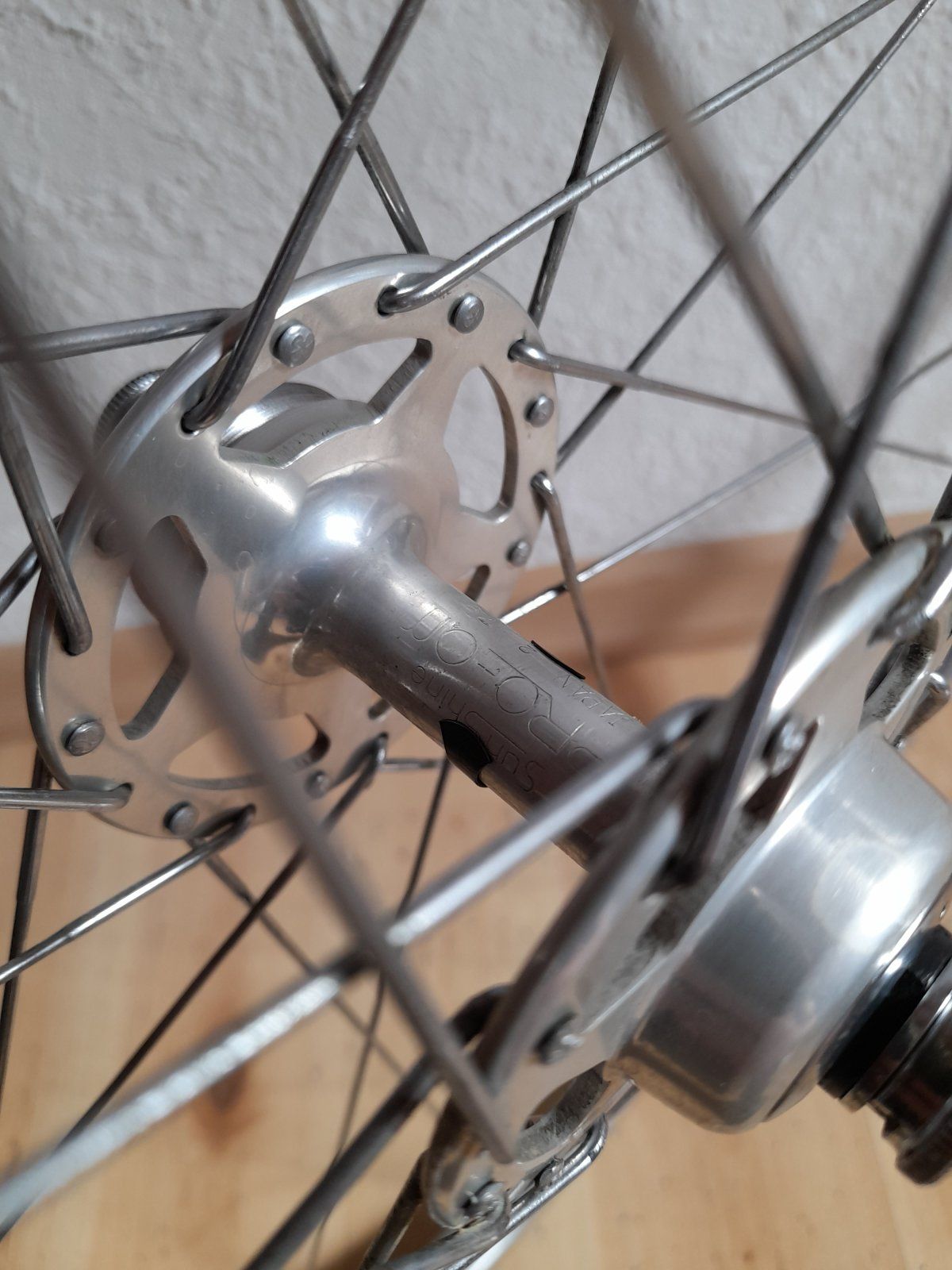

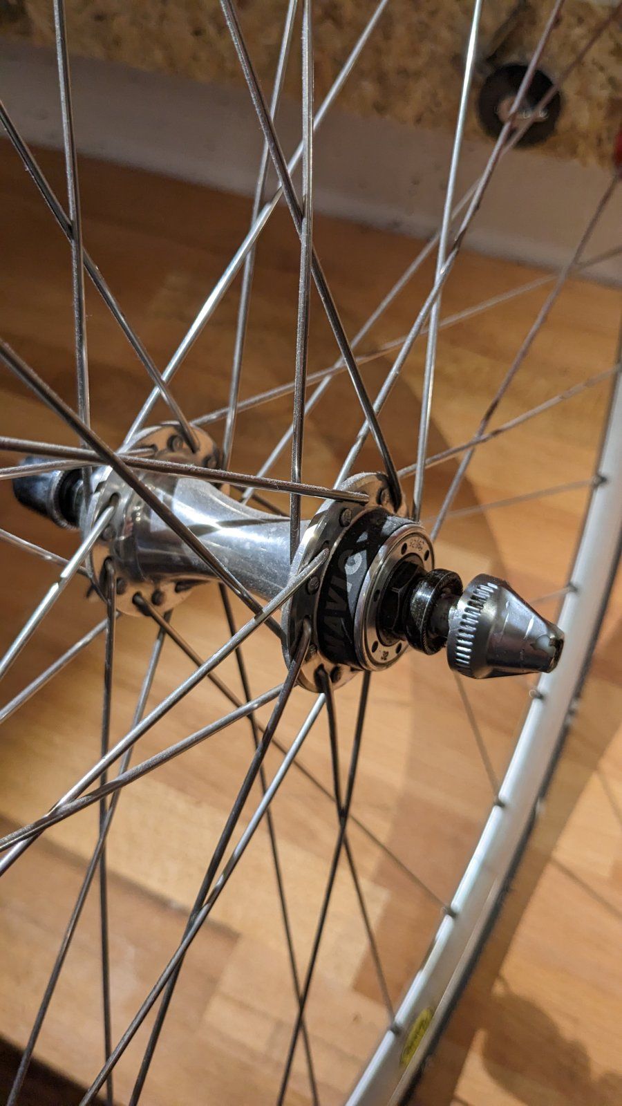

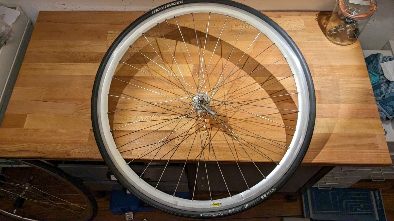

Hallo zusammen,

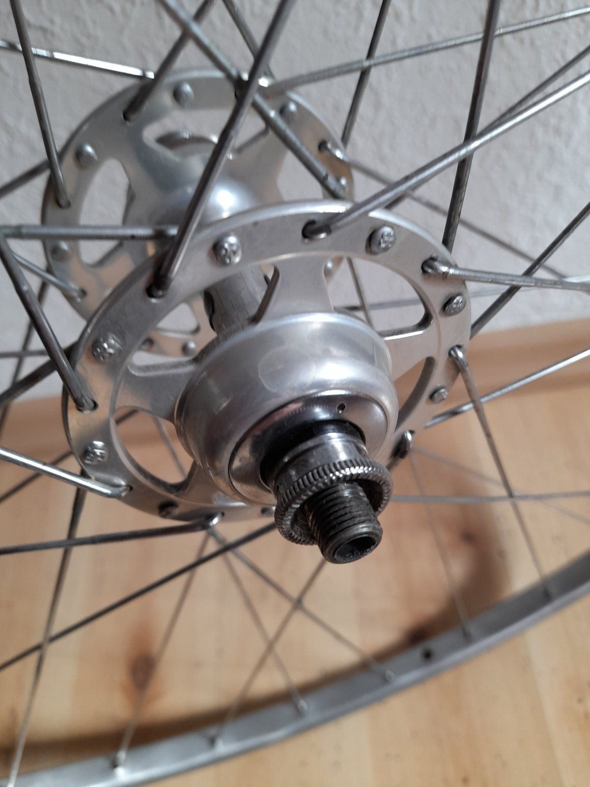

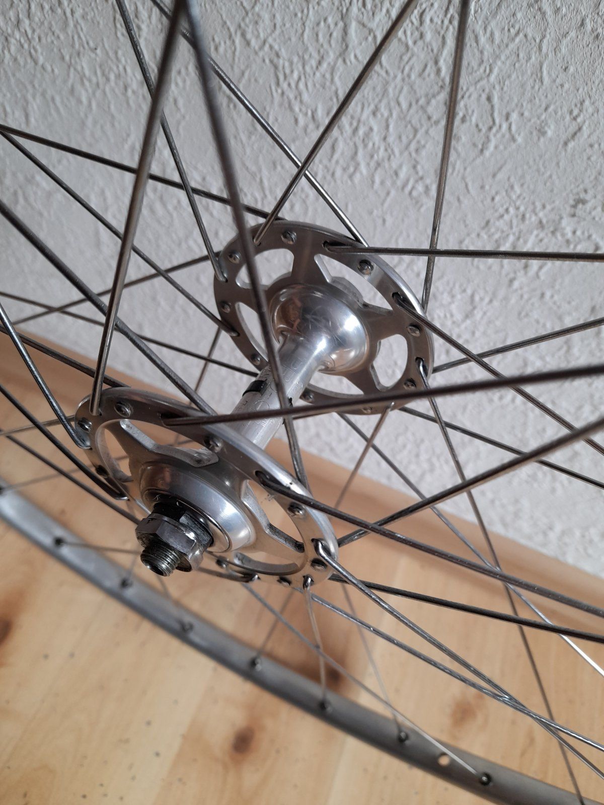

hab hier einen Laufradsatz zu dem ich gerne eure Einschätzung hätte.
Naben
Sunshine pro am, 2/78
Felgen
Mavic MonthleryLegere
Hab nicht viel darüber gefunden, außer dass Sansin früher auch die Naben für Suntour gebaut hat.
Vielen Dank
Wenn ihr noch mehr Bilder braucht, sagt Bescheid.

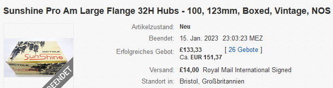

Seltene, schöne Naben. 😍
Sind mir neulich von einem netten Forumskollegen erfreulicher Weise verkauft worden, sonst hätte ich "HIER - HAST PN" geschrieben.
Preislich würde ich mich an DA-7200 HF LRS oder Superbe HF orientieren.
Hier ein kürzlich ausgelaufenes Angebot eines neuen Nabensets

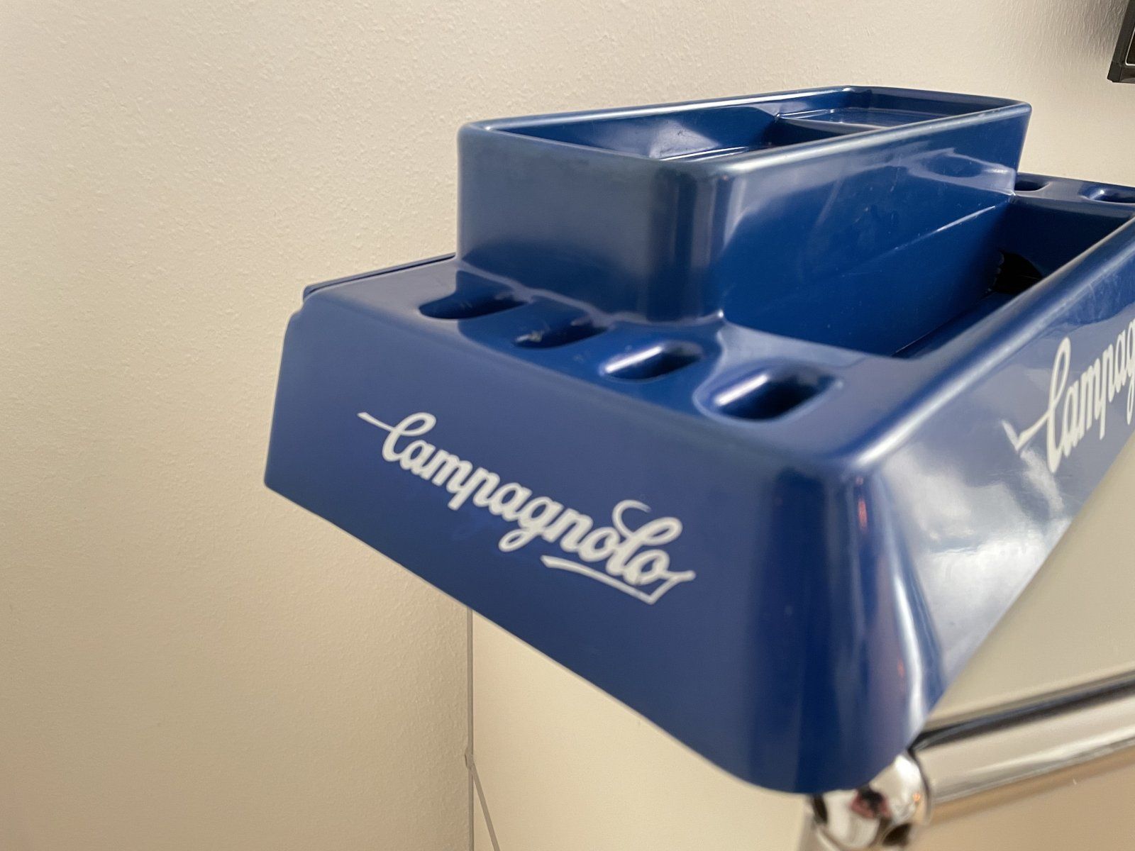

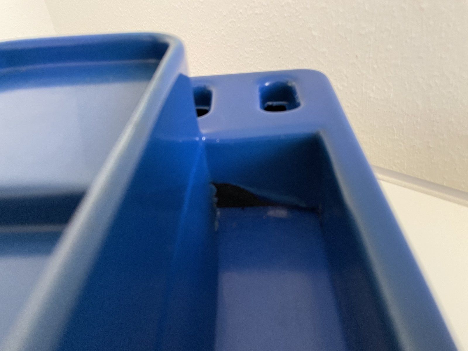

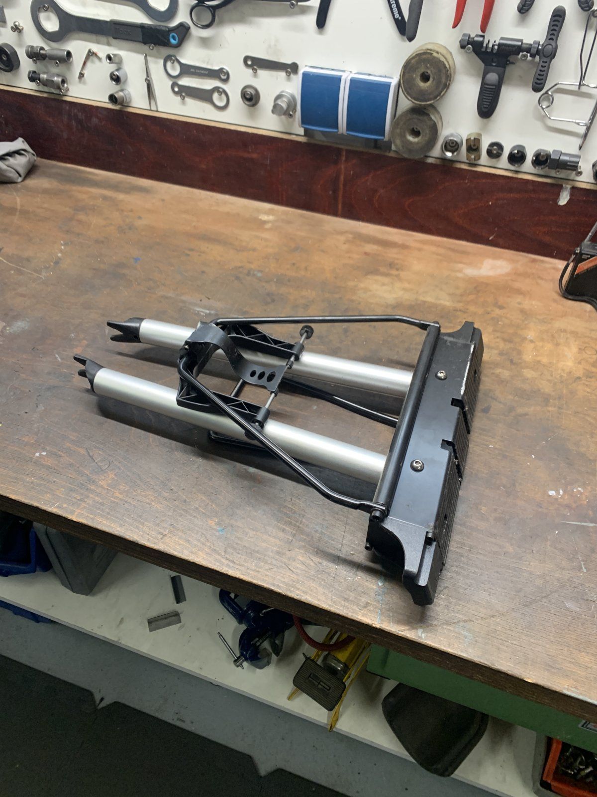

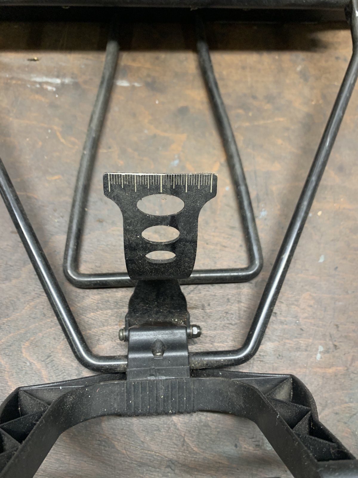

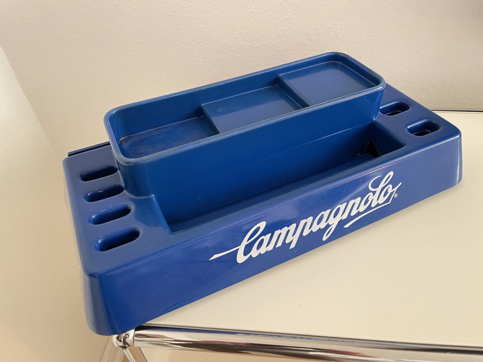

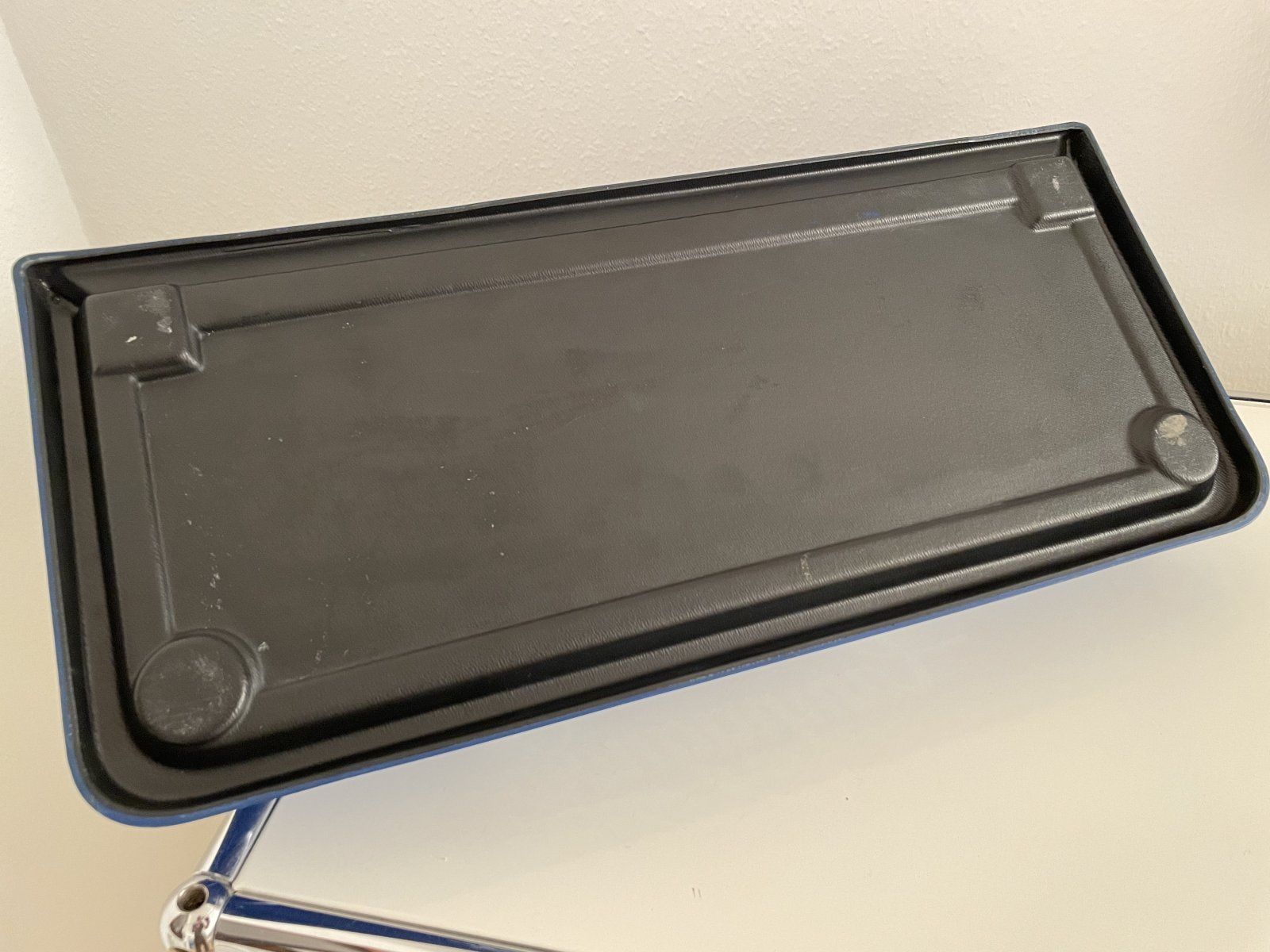

Hi zusammen,
ich habe NICHTS im Netz zu diesem Teil gefunden.
Zustand sehr gut bis auf eine Bruchstelle an der Innenseite.
War für Fett ne Art Utensilo?
Gern auch Infos zu diesem Ding

Hallo zusammen,

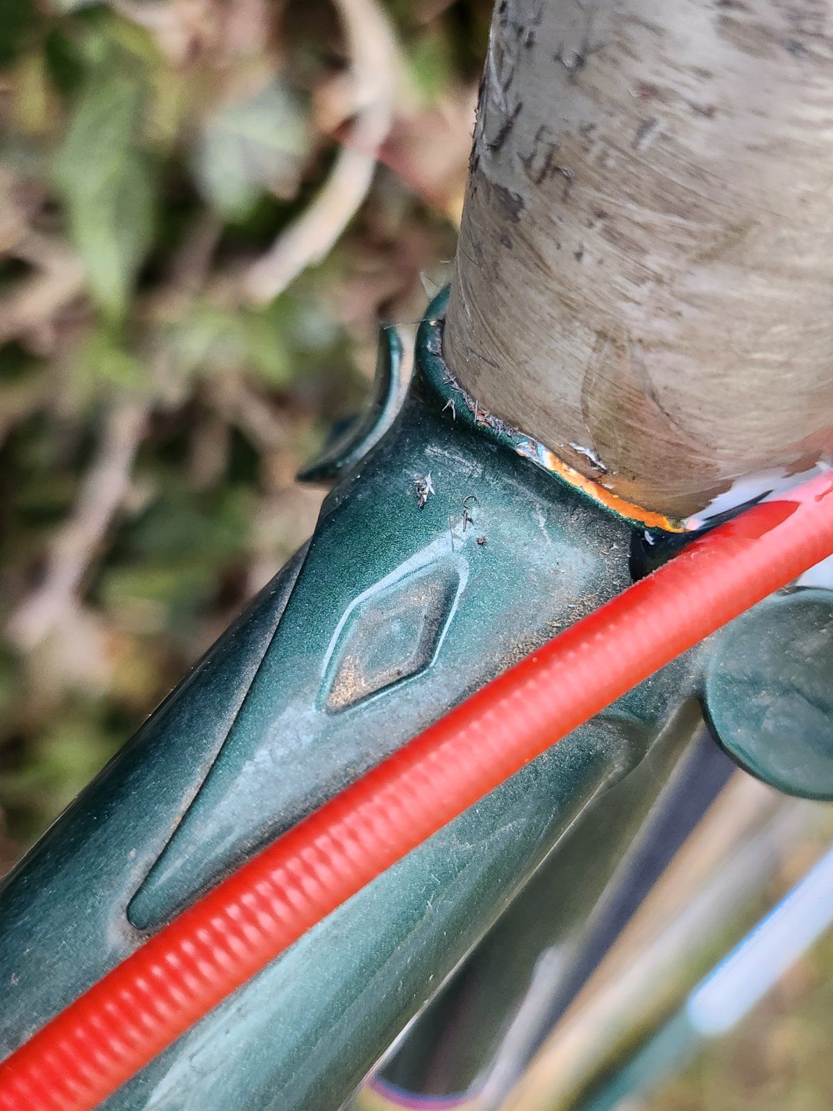

Sieht nach Pro-Racer von 79 (78?) aus. Leider sind die Schalthebelsockel durchbohrt und vielleicht auch befeilt?
1979er ProRacer oder Roadracer müsste es sein wegen der angelöteten Zugführungen auf dem Oberrohr. Die gab es 78 noch nicht.

Sind da auch die orginalen Schnellspanner dabei?
(da dies in einer Preiseinschätzung ja einen Unterschied ausmacht)
