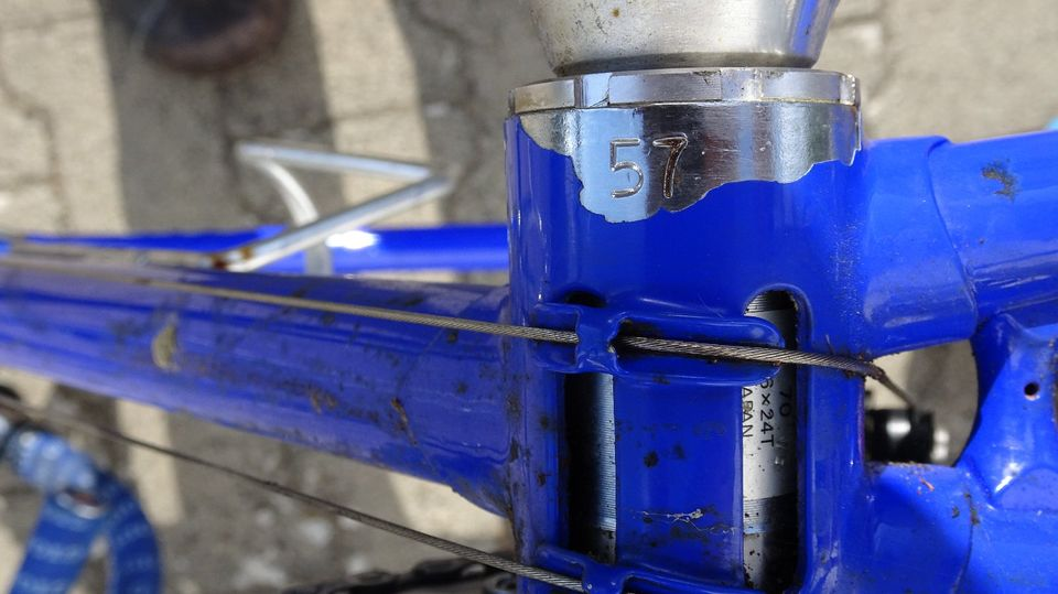

Liebe Foristen, habe hier einen 753 gelabelten Rahmen. Aber das Decal sitzt nicht richtig. Ist es eurer Meinung nach ein 753? RH. 54,5 Gewicht 1700g (ohne Gabel), 68 mm Tretlagergehäuse, 27,2 Sattelstützen.
Die Gelehrten sagen ja, daß Reynolds 753 Rahmen eine 27,4 mm Sattelstütze haben .....
Die Gelehrten sagen, daß
753R ein Sattelstützenmaß von 27,2 26,8 bis 27,4
753 ein Sattelstützenmaß von 26,8 bis 27,4
haben kann... ;)
Des is ja grad des! 🤷‍♂️
Edit:
Des da hat 26,8
sieht für mich sich so aus als hätte da mal jemand den Montageständer angesetzt und dann den Rahmen verdreht, ist jedenfalls ein typisches "Schadensbild".
Es ist ziemlich sicher ein 753, weil die Gravuren am Gabelrohr und am tretlager die gleichen Produktionsdaten anzeigen (12/91). Trotzdem habe ich dem Verkäufer/Rahmenbauer Christian Blain in Viennes mal eine Mail nach den Hintergründen geschrieben. WAS IST ES DENN NUN WERT?
Mit Bestätigung auf jeden Fall deutlich mehr. Die Blain Decals sind Wasserschieber, 753 Aufkleber auf Folie? Kann man den Rahmen so 753 zuordnen anhand irgendwelcher Merkmale?

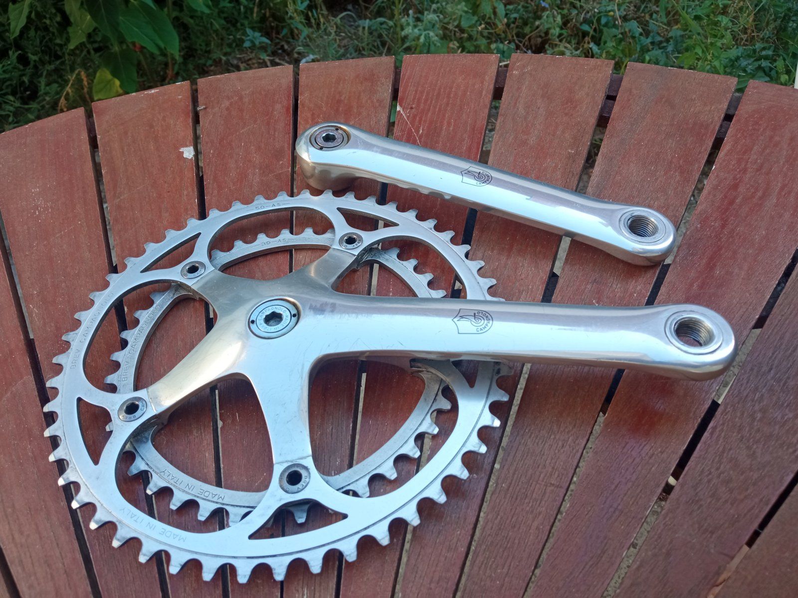

Was darf denn einen C Record Kurbelgarnitur heutzutage kosten?
Vielen Dank vorab!

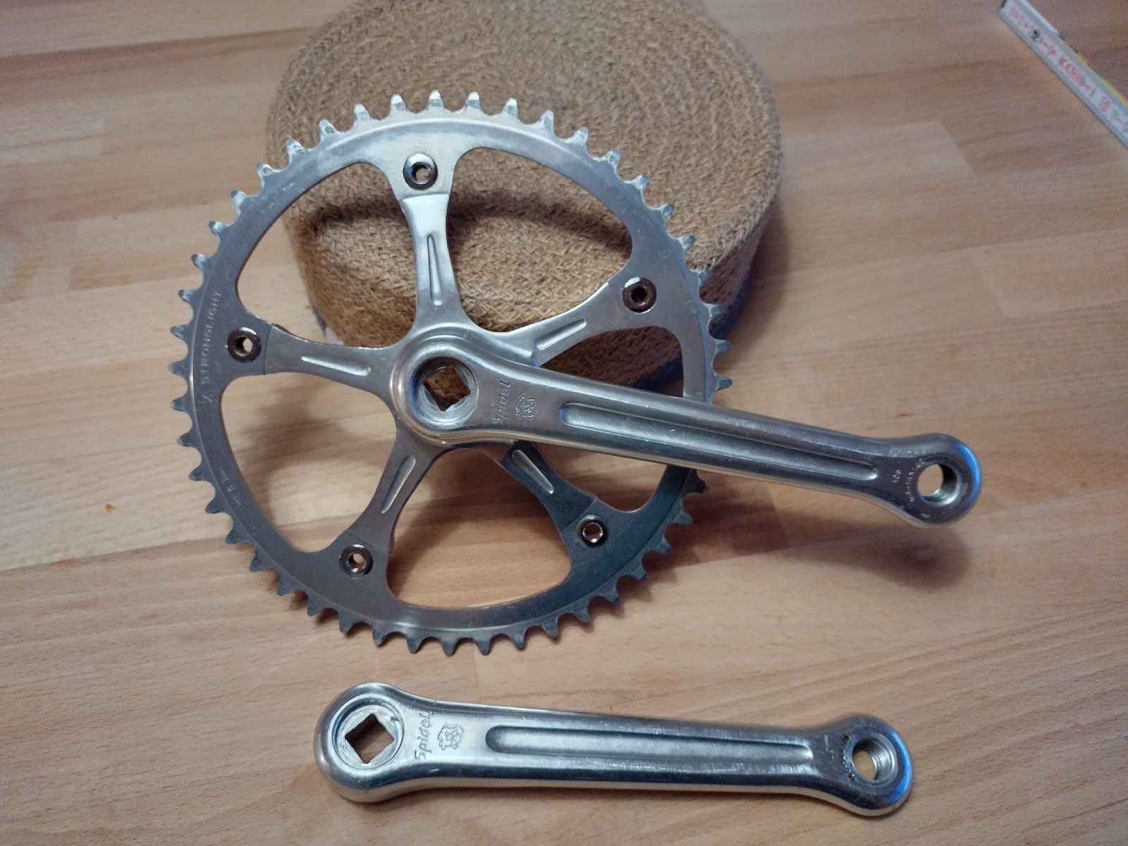

Könnten wir bitte nochmal über die Gewinde der integrierten Abzieher sprechen ?
Waren die jetzt Links- oder Rechtsgewinde ? 😂
Oliver
Bei 7mm Inbus immer links. Angeblich gabs 8mm Inbus mit Rechtgewinde, hab ich aber noch nie live gesehen.

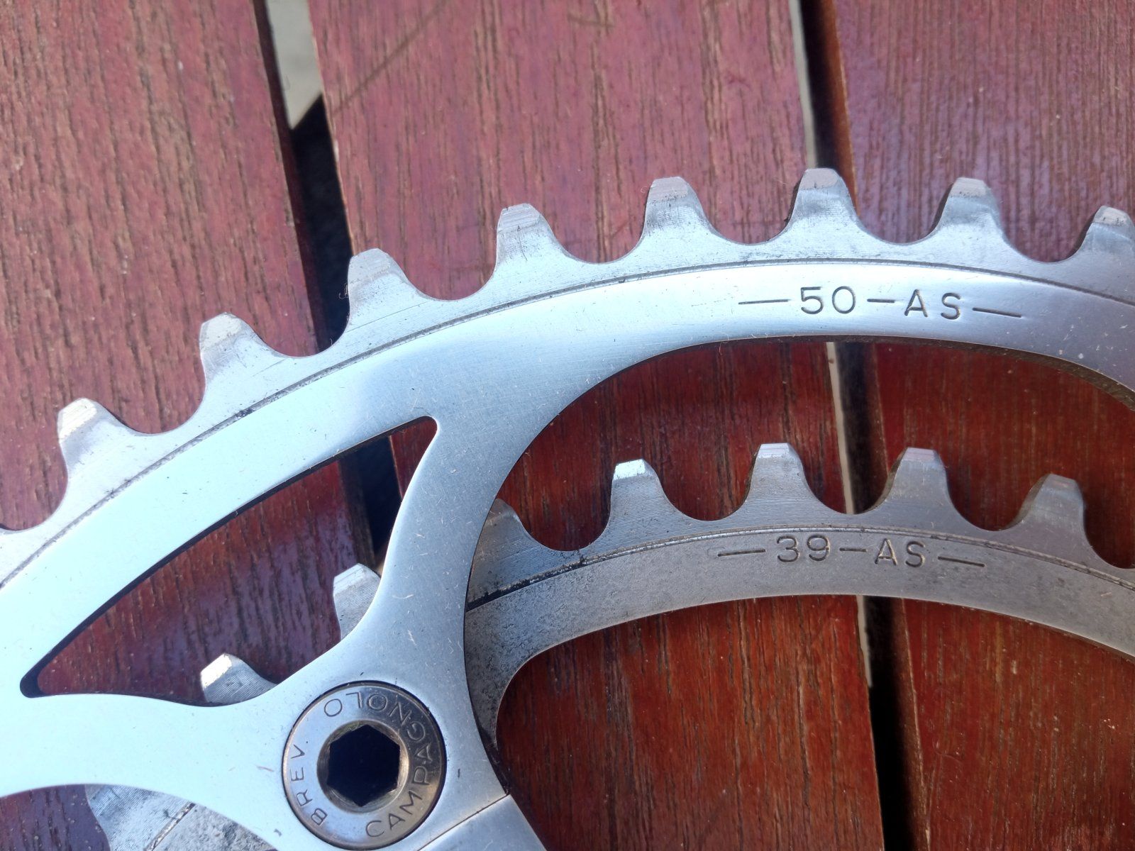

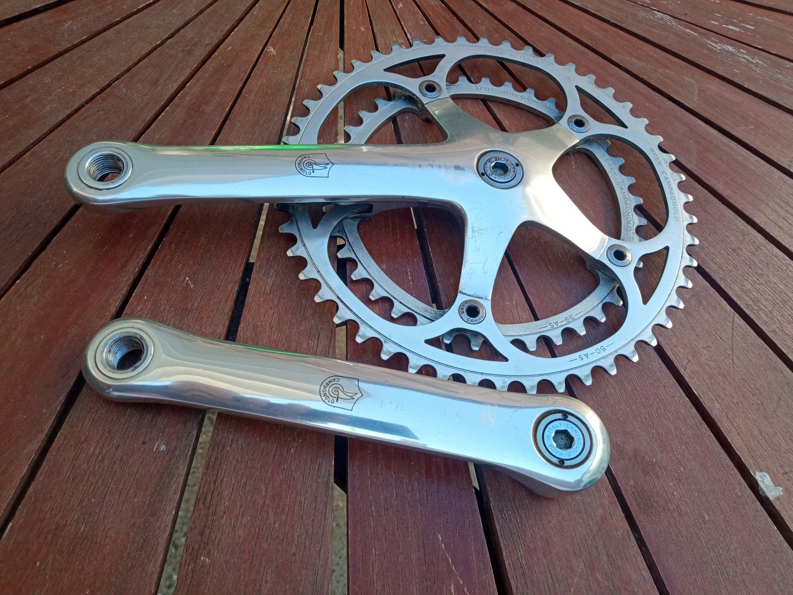

Vielen Dank vorab!
in dem Zustand - Logo voll erhalten aber rechte Kurbel oberhalb Logo Schleifspuren - Aua! , KBs 50???-39z
und Imbusabzieher haben auch Spuren
...somit also sehe hier im Forum zwischen 120-150 EUR mit passendem 52 gäb's mehr ... 200 EUR kriegst 'De nicht mal in der Bucht oder bei FB ohne Schleifspuren
