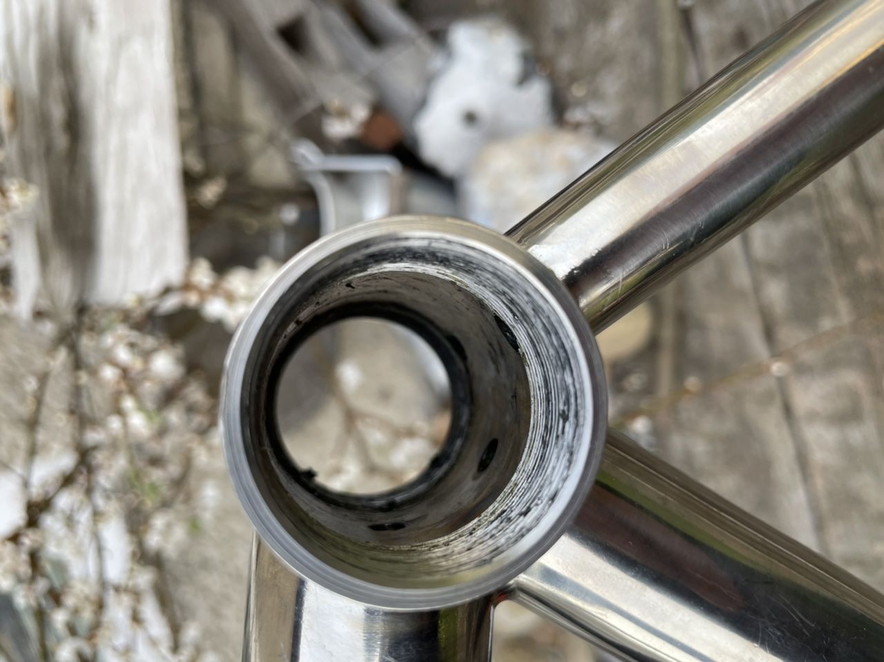

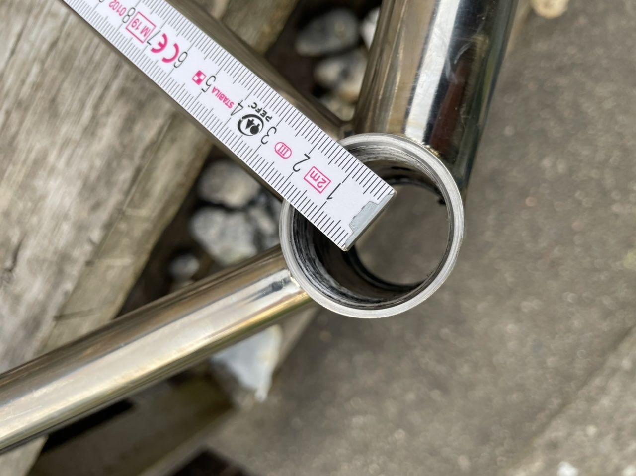

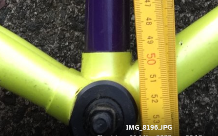

Gleich welcher Rahmen, wenn er ohne Unterlage auf den Asphalt gelegt wird, sehe ich, daß dem Anbieter der Rahmen nichts, aber auch wirklich gar nichts wert ist. Wieso soll er für mich dann wertvoll sein?
Zu diesem... wenn das TLG so glatte Muffen hat, is das nix dolles:
Es ist kein Asphalt, eher so eine Art Waschbeton.. :)
Im Ernst- gebe dir recht, die Bilder sind aber auch schon ein paar Jahre alt... ich würds heute auch nicht mehr so machen.. :bier:

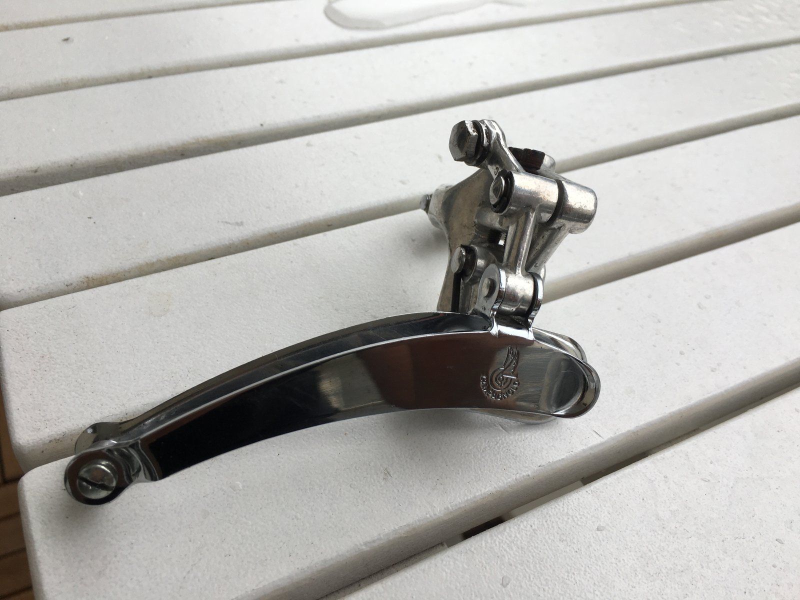

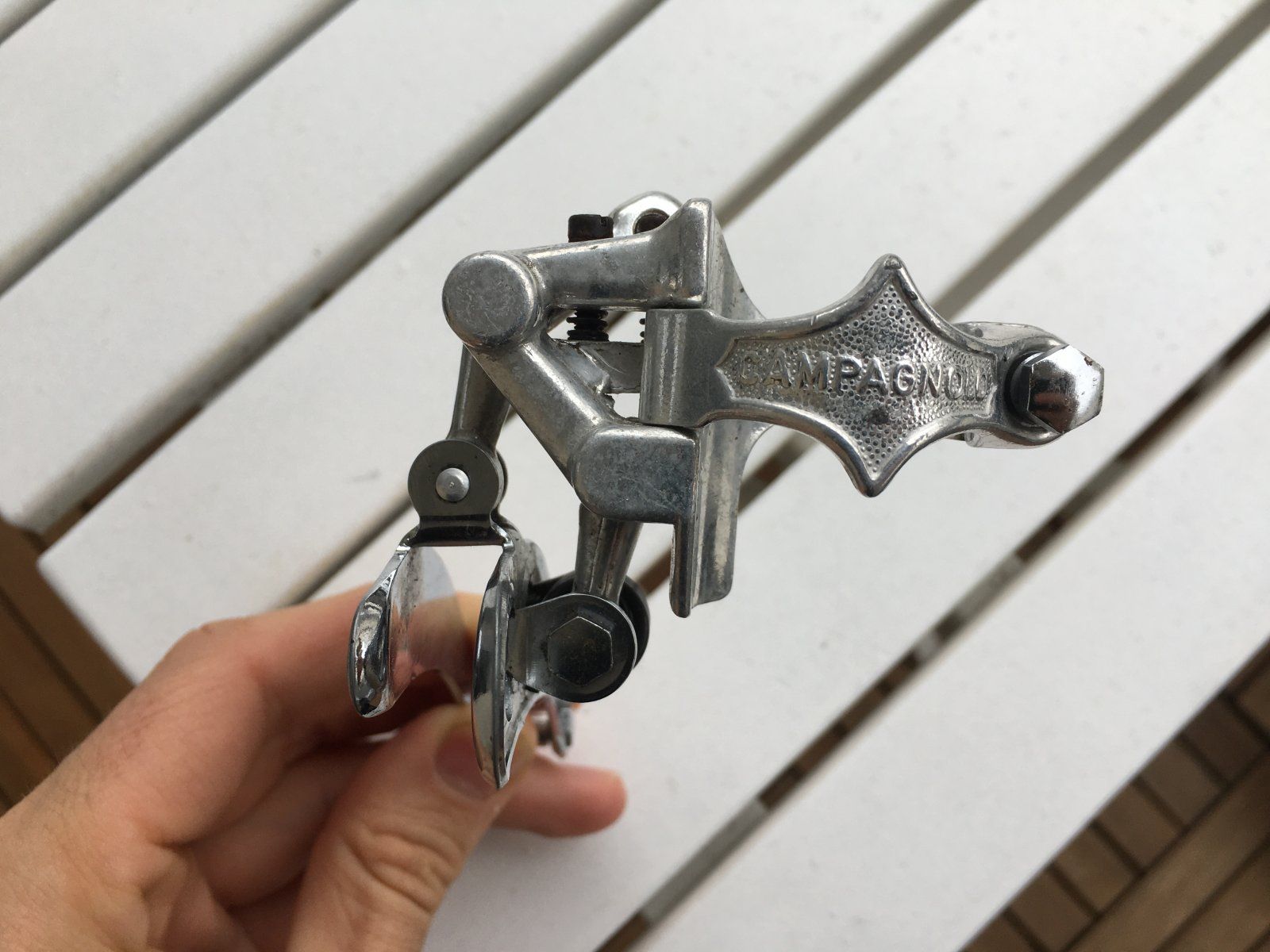

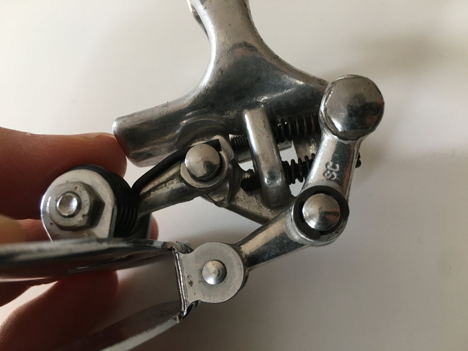

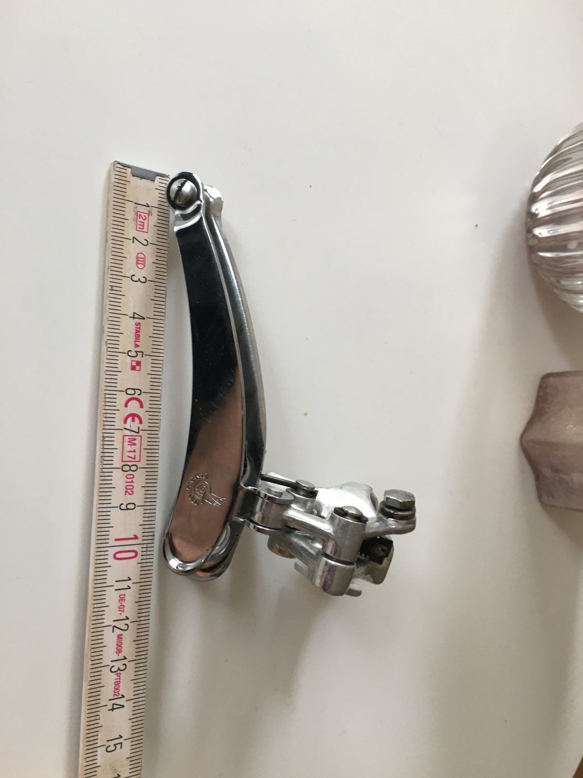

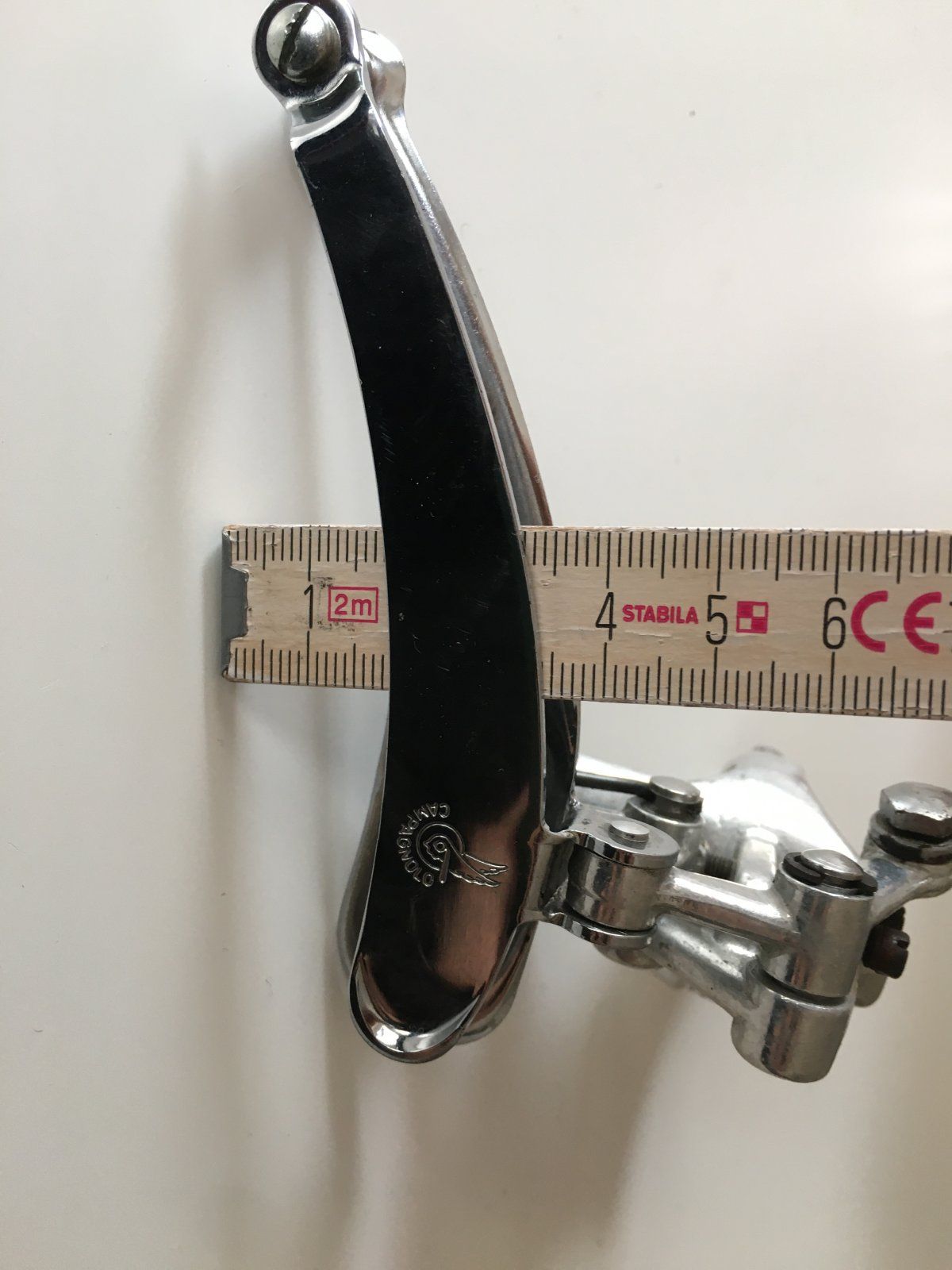

An meinem Scheunenfund Milanetti war folgender Umwerfer verbaut. Ich würde gerne herausfinden um welches Modell es sich handelt. Leider fehlt das Schaltwerk um die Einordnung zu vereinfachen.
Wunsch ist es, das passende Schaltwerk zu dem Umwerfer zu finden, damit das Radl wieder komplett ist.
Nachtrag: Gerade hab ich noch gesehen, dass an einer Stelle ein "SC" eingestempelt ist.

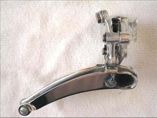

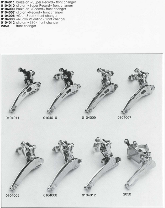

...sieht mir aus wie Nr. 0104008 - Nuovo Valentino. Der scheinbar baugleiche 0104006 hat ein World-Logo, während der Valentino ein Winged Logo hat:
https://www.disraeligears.co.uk/site/campagnolo_-_catalogue_n_18_page_23.html

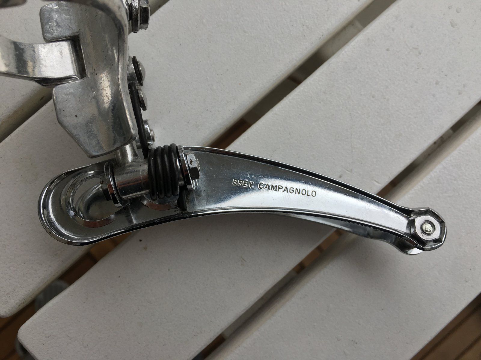

Ich habe mal noch ein paar weitere Bilder gemacht die eventuell helfen könnten.

Nö, der hat dünnere Arme....ist ein GS.

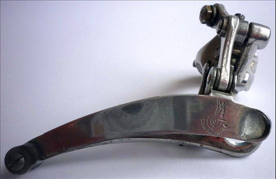

...ich muss mich wohl korrigieren: Das Logo allein ist kein sicheres Merkmal und ich denke nun auch, dass es wohl ein GS-Umwerfer ist:
Campagnolo 3600/NT, Gran Sport (wing logo)
https://velobase.com/ViewComponent.aspx?ID=4f6244e3-07d9-46f5-87c2-ab5b95835d4e&Enum=113
Nuovo Valentino
https://velobase.com/ViewGroup.aspx?GroupID=3ccfe430-9710-4677-8da4-918d4b2cc863
Beim NV hat der "Hauptarm" eine flachere Form, beim GS eine kürzere, rundliche Form.

Vielen Dank an dich und @RoKaDo für die Analyse.
Welches Schaltwerk wäre hierfür das passende?

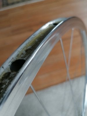

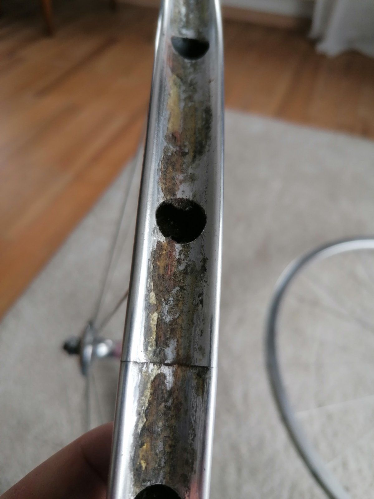

Hallo zusammen, habe hier seit geraumer Zeit einen (bis auf eine Minibeule mit Macke) fast neuwertigen Laufradsatz von Roval (wahrscheinlich Modell 700C) am rumoxidieren... Lager laufen rund, ebenso die Felgen, kein Schlag oder Ei... die Messerspeichen (22/30) sind alle stramm - Wie gesagt Eine Delle im Vorderrad hats und die sollte auch bei dem restlichen Top-Zustand erwähnt sein. Meine Frage: Was meint ihr, ist der Satz so wie auf den Bildern zu sehen noch wert? Die Info hätte ich gerne für meine "Biete-" - Gruppe zwecks anbieten oder tauschen (gegen anderen LRS). Danke im Voraus! _ und RESERVIERT für A.

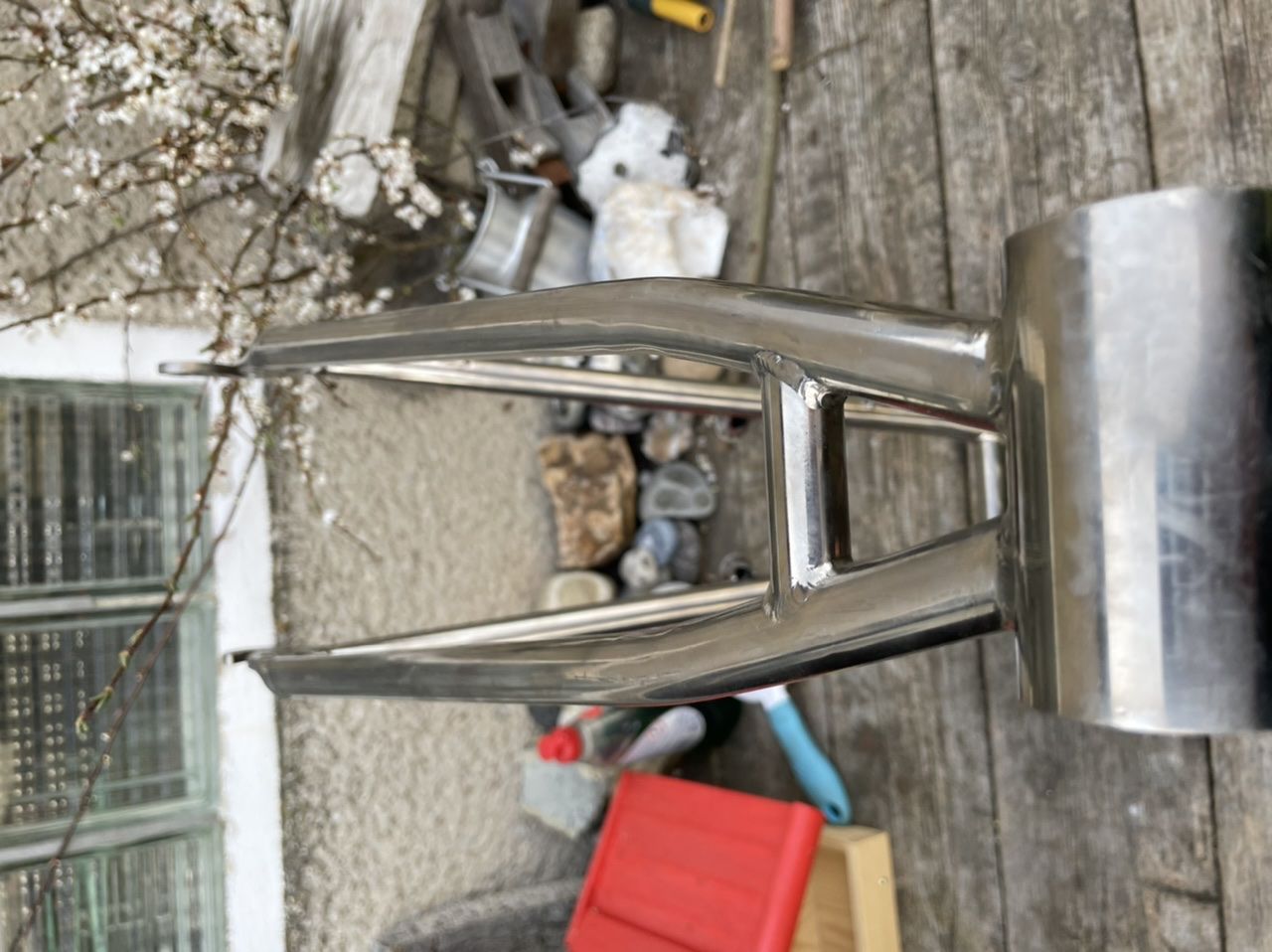

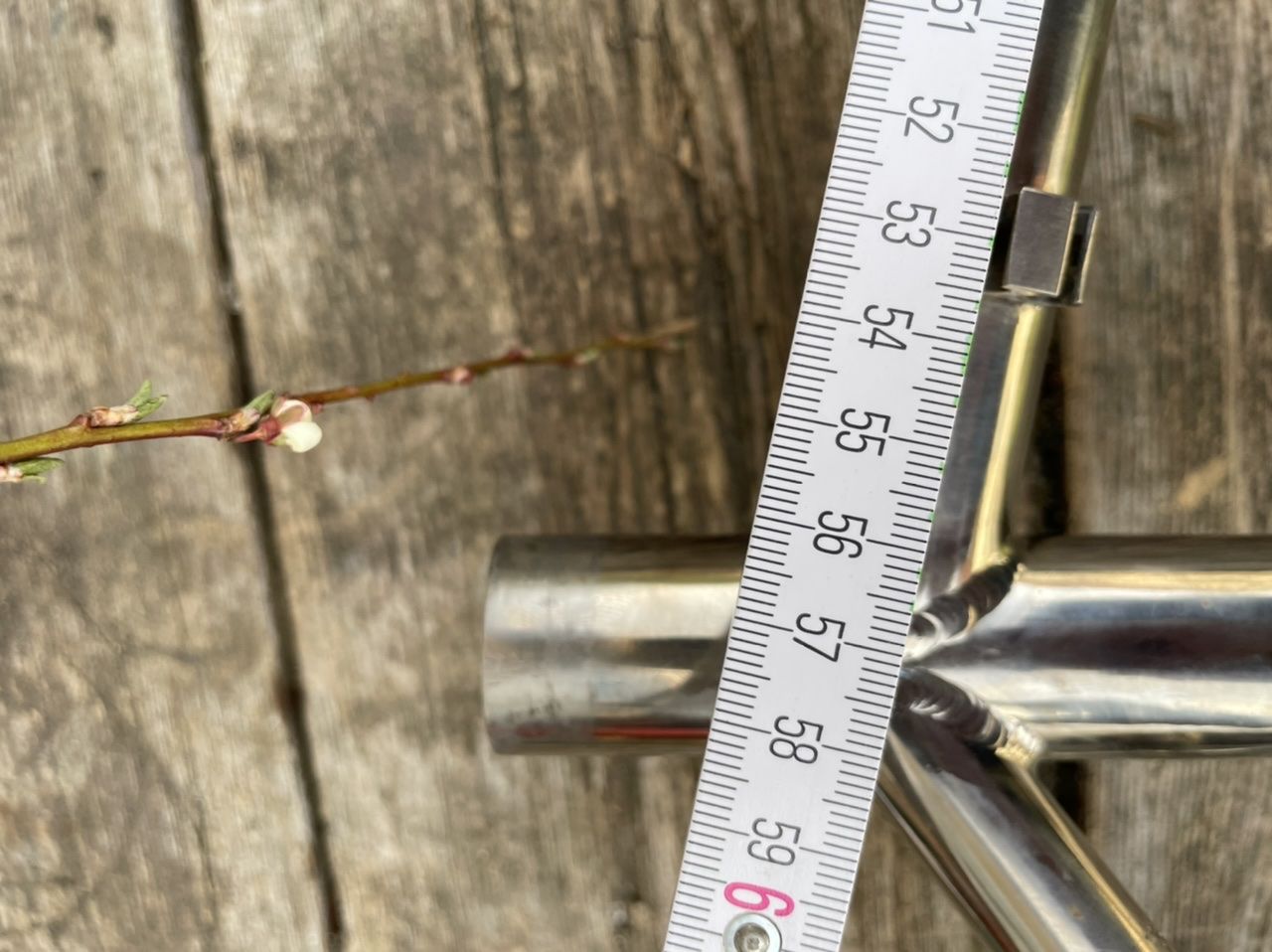

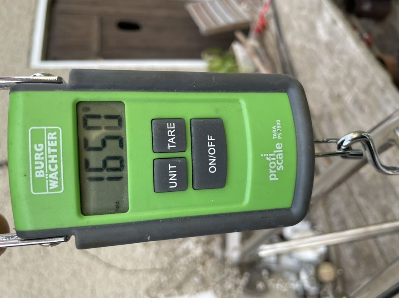

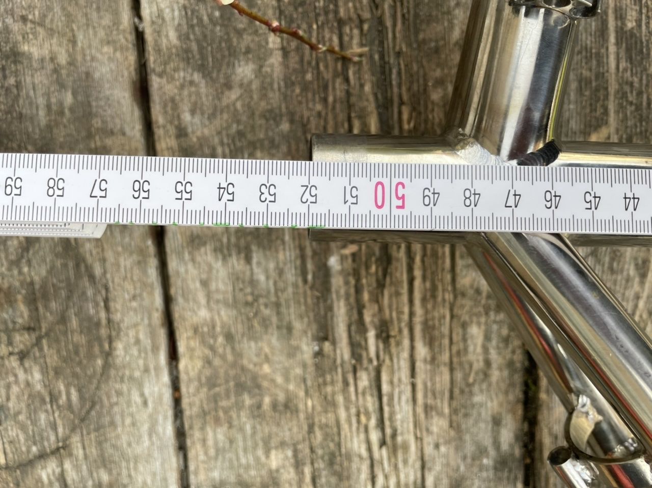

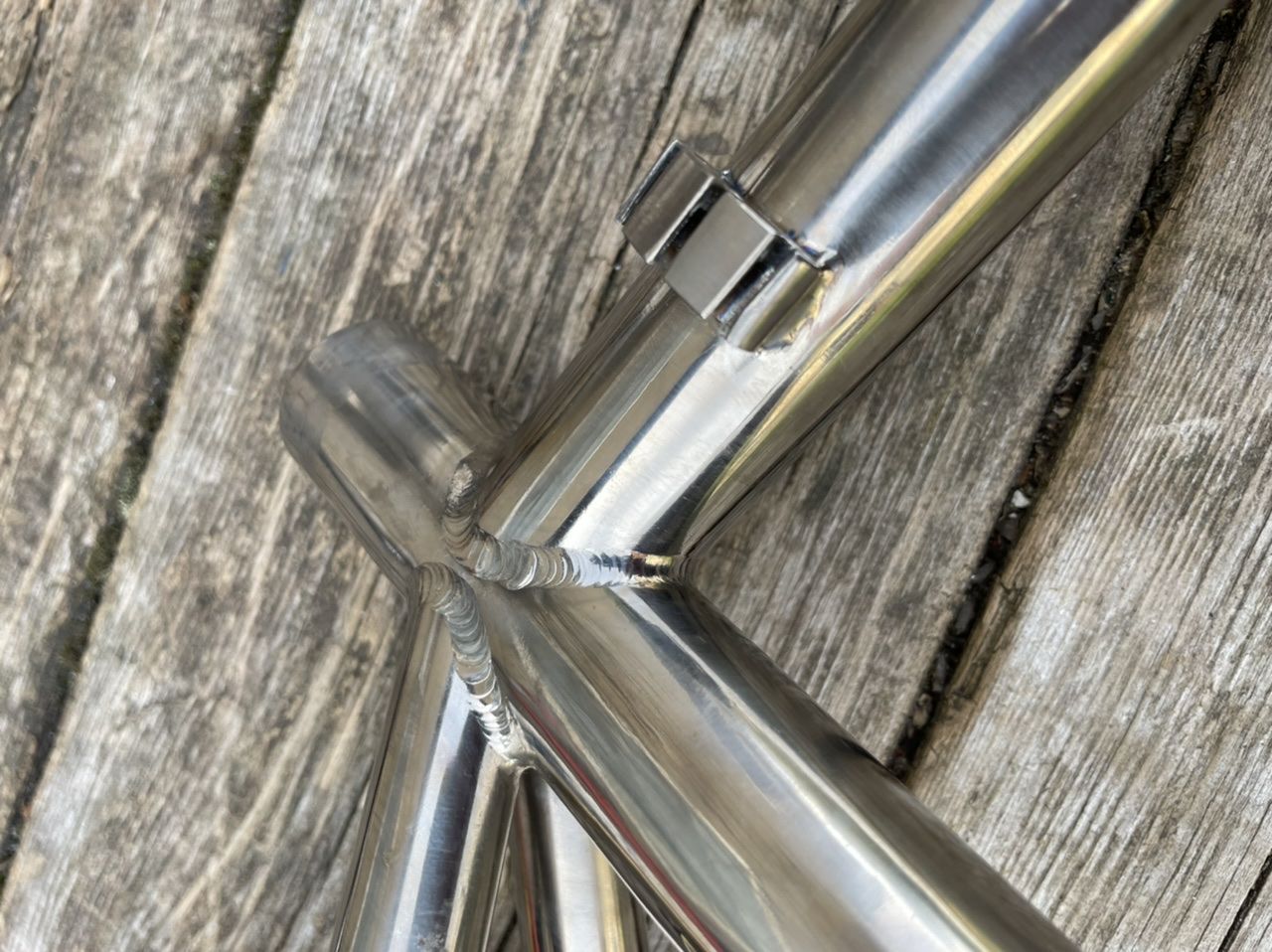

Mal was ganz anderes, aber vielleicht trotzdem für den einen oder anderen interessant. Hab hier noch einen neuwertigen 26 Zoll MTB Titan Rahmen rumliegen, den ich in absehbarer Zeit nicht aufgebaut kriege.
Was sind da so faire Preise?

Nö, weil der Umwerfer ist ja eigentlich ein degradierter Record.
Da kann man ohne Probleme das Rec 1020 zu kombinieren
und zwar eins mit Pat 78/79 etc.
Nö, passt nicht!
'nen "degradieren" Umwerfer sollte man dann eben mit'm "degradierten" Schaltwerk kombinieren. Man kann auch ein SR-Schaltwerk nehmen. Oder, oder, oder... ;)
@Hirsch , lass' Dich nicht beirren! Natürlich kannst Du alle möglichen und unmöglichen Schaltwerke dazu gesellen; ICH würde das von mir benannte SW dazu suchen.
