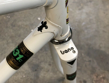

Mir sind bei der Betrachtung des Rahmens einige Fragen gekommen...

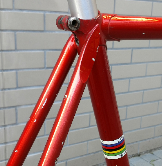

Die Gabel hat eine Vicini-Gravur. Erwartet hätte ich die typische Lang-Gravur.
So eine bspw.
Das TLG die Sattelstrebenanlegung und die Muffenfenser sehen auch nicht nach Lang (lange, flache Strebenspiegel) aus sondern italienisch.

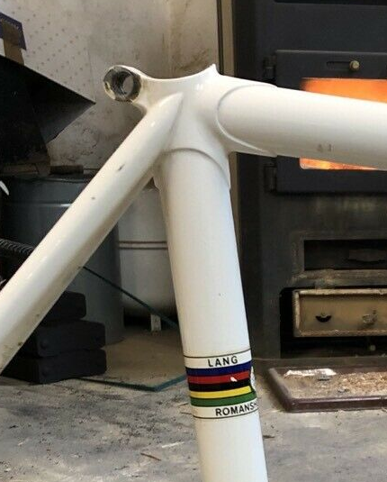

Oder diese Variante:
Wie breit baut das TLG? 68 oder 70mm?
Kannst du bitte noch Fotos vom TLG von hinten/oben einstellen, daß man sieht, wie die Muffe zu den Kettenstreben gearbeitet ist. Von unten gesehen sieht das TLG nach Billato aus.

Ich vermisse auch den Reynolds-Bapperl. Ich kenne bisher nur Reynolds-Rahmen von Lang.
Kurz: Ich denke es ist ein Rahmen von Vivini, der bei Lang mal lackiert wurde.

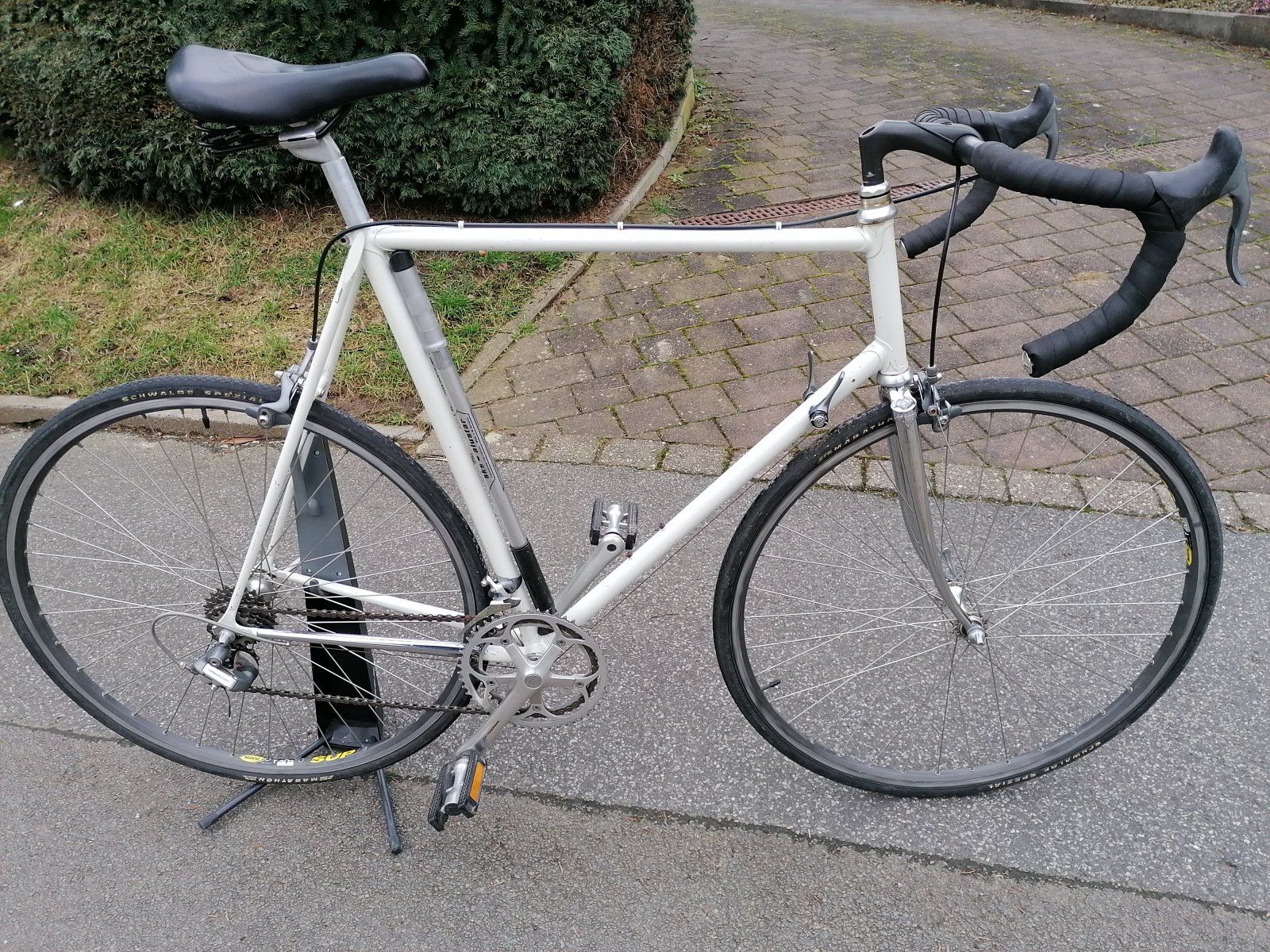

Servus,
das mit der Gravur auf der Gabel ist mir natürlich gleich als Erstes aufgefallen! Allerdings sieht das Rad dem hier in den KA https://www.ebay-kleinanzeigen.de/s...ad-shimnao-dura-ace-56-cm/2009327320-217-8892 verdammt ähnlich!
Ich versuche, die nächsten Tage mal noch mehr Bilder zu bekommen.

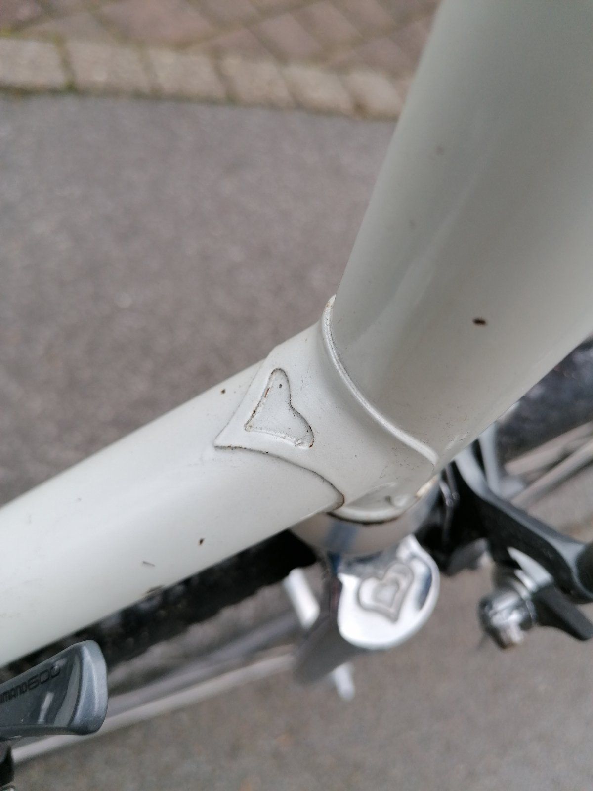

Hallo zusammen,
denkt ihr, dass es sich hier wirklich um ein De Rosa handelt? Bei hochwertigen Bikes bin ich lieber vorsichtig. Nur zur Info: wenn es kein echtes ist, bin ich traurig :(

Ich bin absolut kein Experte, habe aber irgendwo im Hinterkopf abgespeichert, dass De Rosa keine Herzchen Muffen hatte. Gabel ist aber De Rosa 😉
Innenlager scheint auch falsch rum drin zu sein..., muss also ein italienisches sein

Hat de Rosa nicht dementsprechende Tretlagermuffen? Schau doch mal drunter. Mir fehlen für ein de Rosa irgendwie die Herzfenster in den Muffen. o_O

Das ist kein De Rosa Rahmen.
Genau, nur die Gabel ist von De Rosa.
