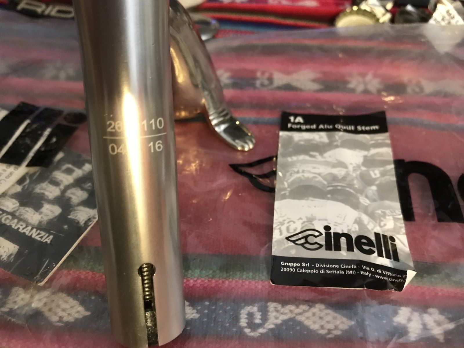

Von den Zeiten, als Cinelli die Daten noch eingeprägt hat, ist mir das nicht bekannt:Nur mal eine Frage am Rande:
Haben die Cinelli 1A (und evt auch andere) das Baujahr aufgedruckt?
Mir ja eben auch nicht, deswegen hatte ich mich bei dem oben gezeigten (kürzlich erworbenen) gefragt, ob eben das „04 16“ das BJ sein könnte. Die werden ja offenbar immernoch produziert. Was mich auch gewundert hatte.Von den Zeiten, als Cinelli die Daten noch eingeprägt hat, ist mir das nicht bekannt:
Es soll ja mal eine Neuauflage gegeben haben...evtl. weiss Martin da mehr zu.Die werden ja offenbar immernoch produziert.
In der Tat:Die werden ja offenbar immernoch produziert.
