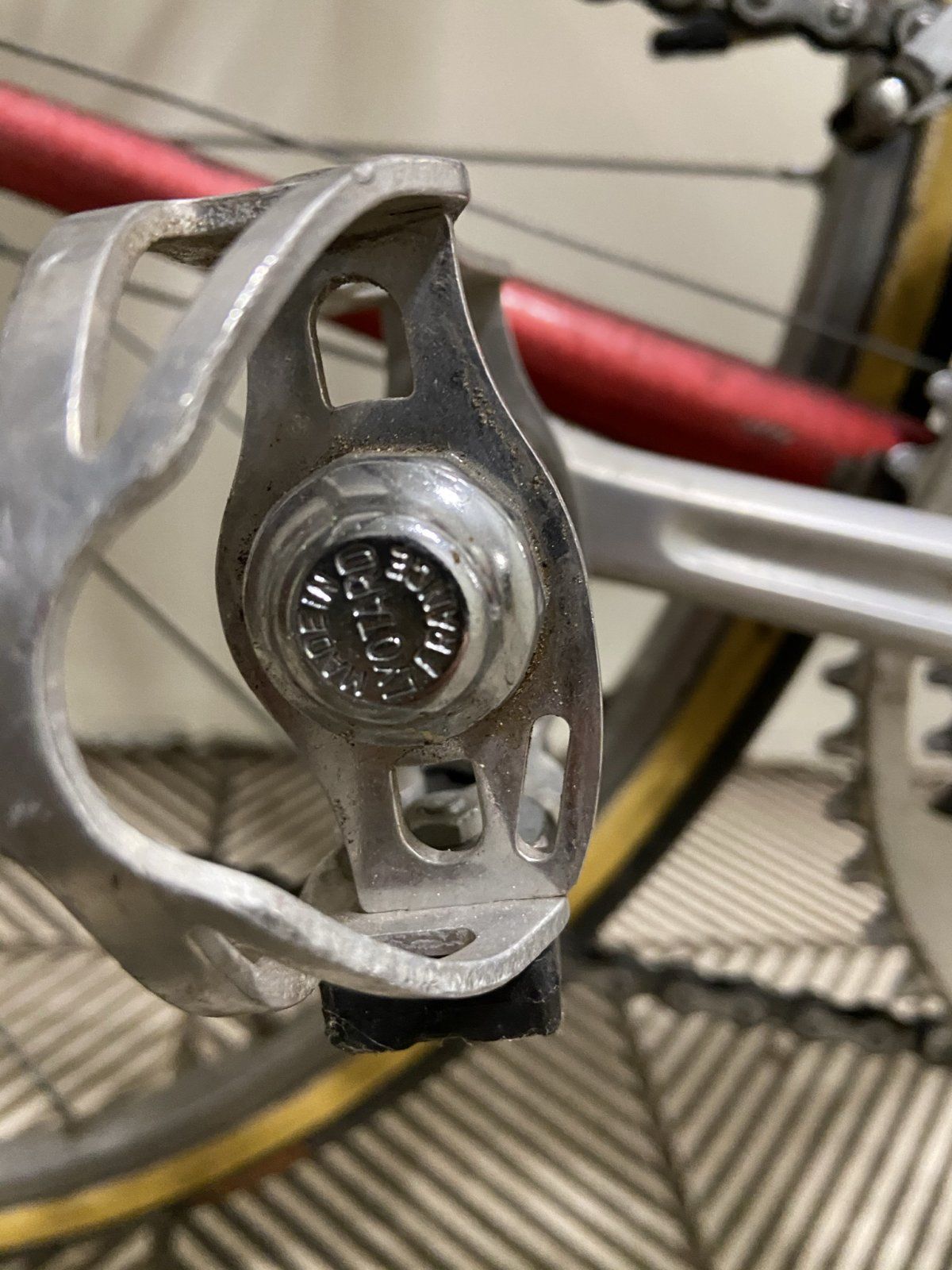

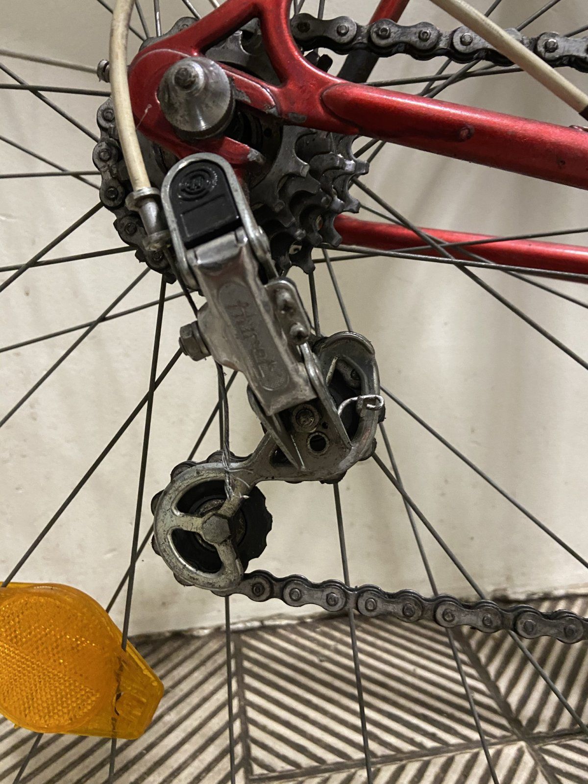

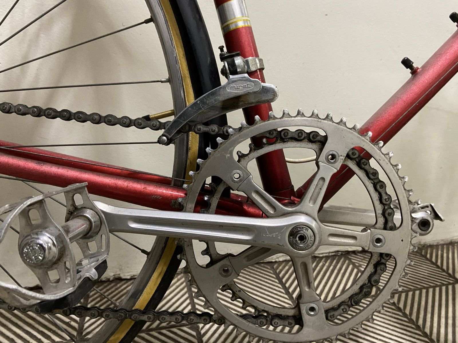

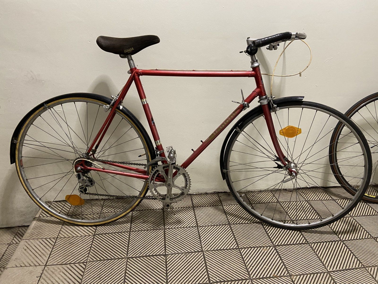

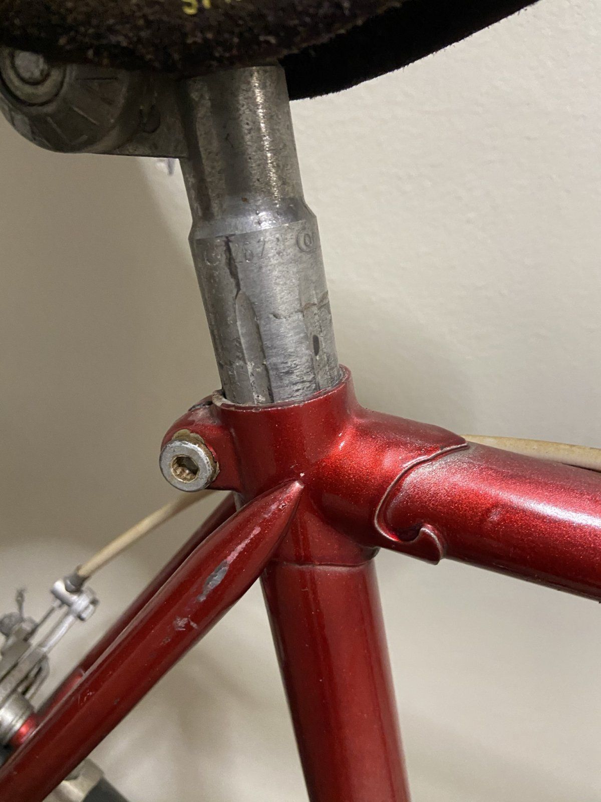

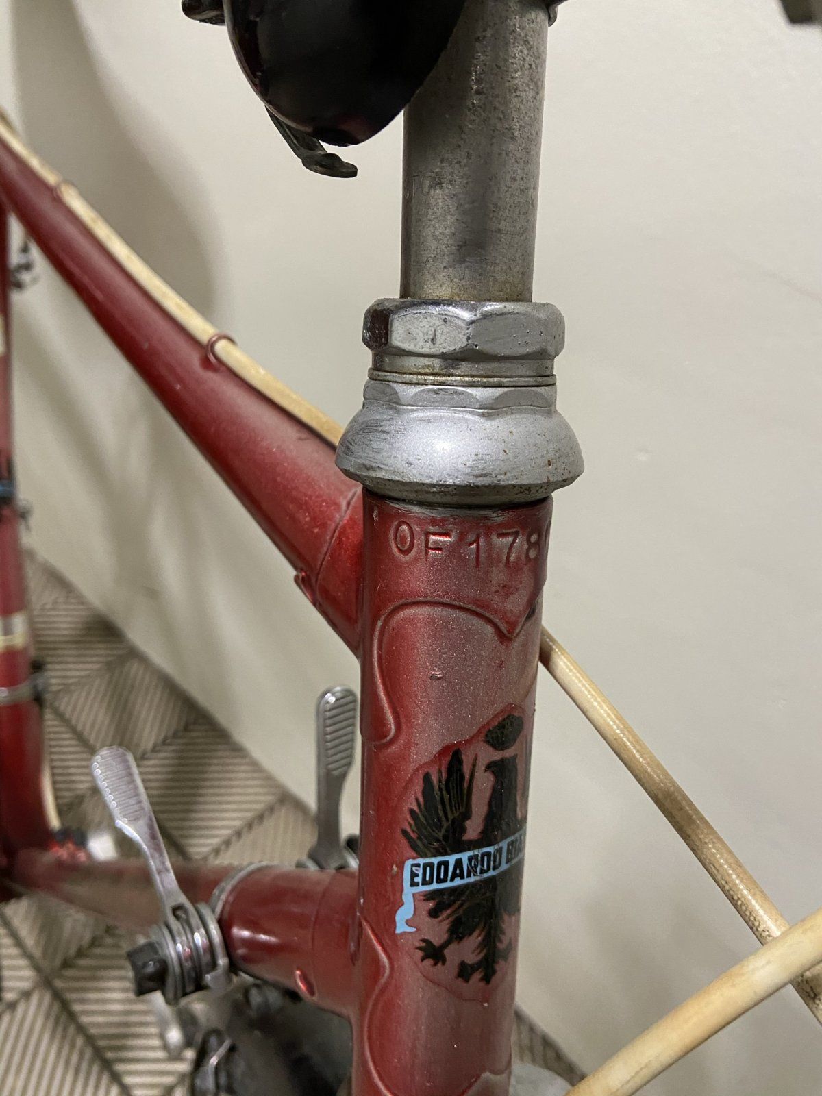

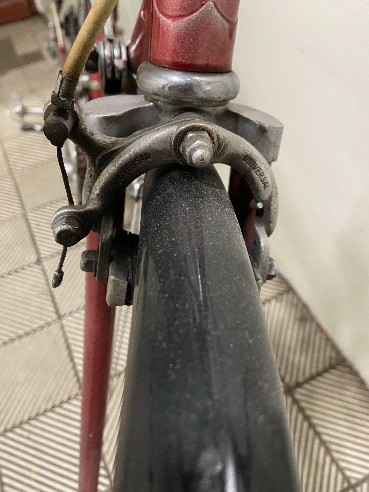

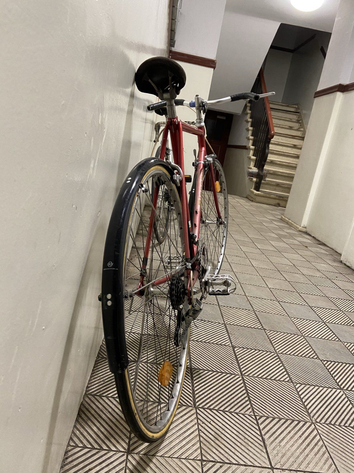

Kann mir eventuell Jemand ein paar Infos zum Rad geben ? Schätze mal ist was einfaches, ist das überhaupt nen Renner oder nen Sportrad ? Was für Teile passen nicht zum Rest ?
@Bianchi-Hilde würde mich freuen, wenn du dazu 1-2 Infos für mich hast :)

Also da die Ausstattung sehr sehr französisch ist- würde mich fragen, ob das überhaupt ein Bianchi ist..? Sehe dafür keine Anzeichen.. bin aber auch keine Bianchi-Hilde... ;)
Müsste ein Sprint sein, Baujahr 1980. Die Ausstattung ist dem Preis geschuldet, französisches Zeug war halt billig, leider aber nicht preiswert. Der Rahmen ist aber auch nicht grad was besonderes.
Ein solides Rad, welches in der RH wohl selten zu finden ist. M.E. etwas lieblos präsentiert. Das Stichwort "Gravelbike" ist natürlich dem Bullshit-Bingo geschuldet. Das Rad scheint in einem recht guten Zustand zu sein, Fahrradkorb und die lieblose Verkabelung sowie das "Lenkerband" stören etwas. Wäre es von einem privaten VK, würde ich den Preis für zu hoch erachten und min. EUR 150 - 200 weniger zahlen wollen. Wenn der VK, ein gewerblicher Händler, es gewartet hat (Lager etc.) und man genau die RH sucht und man nix mehr daran machen muß, kann man m.E. den Preis mit Abstrichen zahlen. Ich sähe es aber eher bei EUR 350, weil mich die Verkabelung und das LB stören.
Du solltest prüfen, ob das Rad wirklich indiziert 7-fach hinten hat. Die Schalthebel vorne kenne ich nur als 6-fach. Und wenn das nicht zusammen passt, musst du dir das Hinterrad genau anschauen und dann ist der Preis sicher illusorisch. Ist sowieso nur ein Liebhaberpreis, wenn man genau diesen Rahmen will.

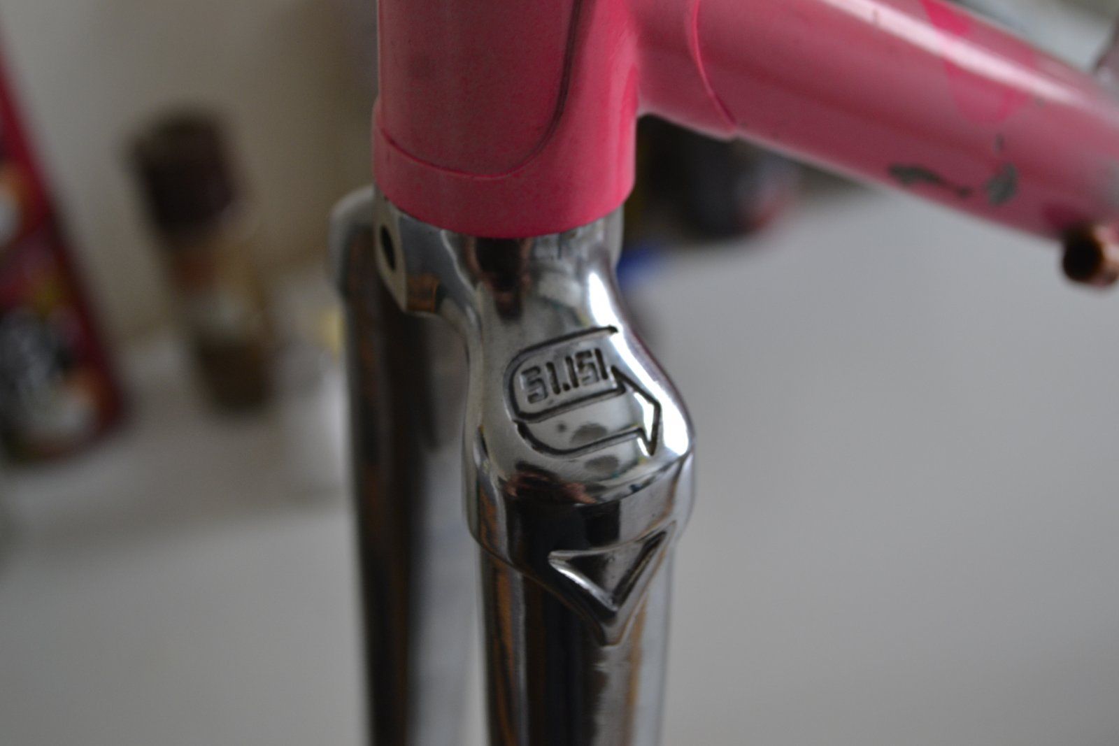

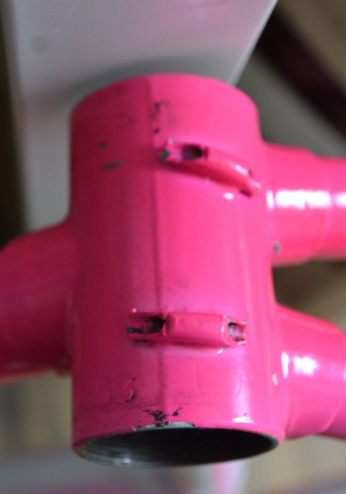

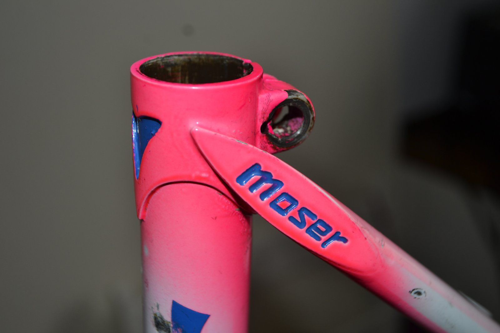

Mal was ganz schockierendes für die Wertermittlungsgemeinde.
F. Moser
Rahmenset, Damenrenner (?)
54cm (c-t), 100/130mm,
Lack ist nicht mehr so toll, strukturell ist er aber in Ordnung.
Campa Ausfaller, Panto an Gabelschulter und Strebenspiegel.
Die Gabel ist noch sehr schick.
Was kann ich dafür auf rufen? Gibt es Fans von sowas?
Zu den Anbauteilen die dran waren komme ich gleich mit weiteren Fragen...
Danke schonmal!
Niemand eine Idee? Zu gewagt das Gesamtpaket?

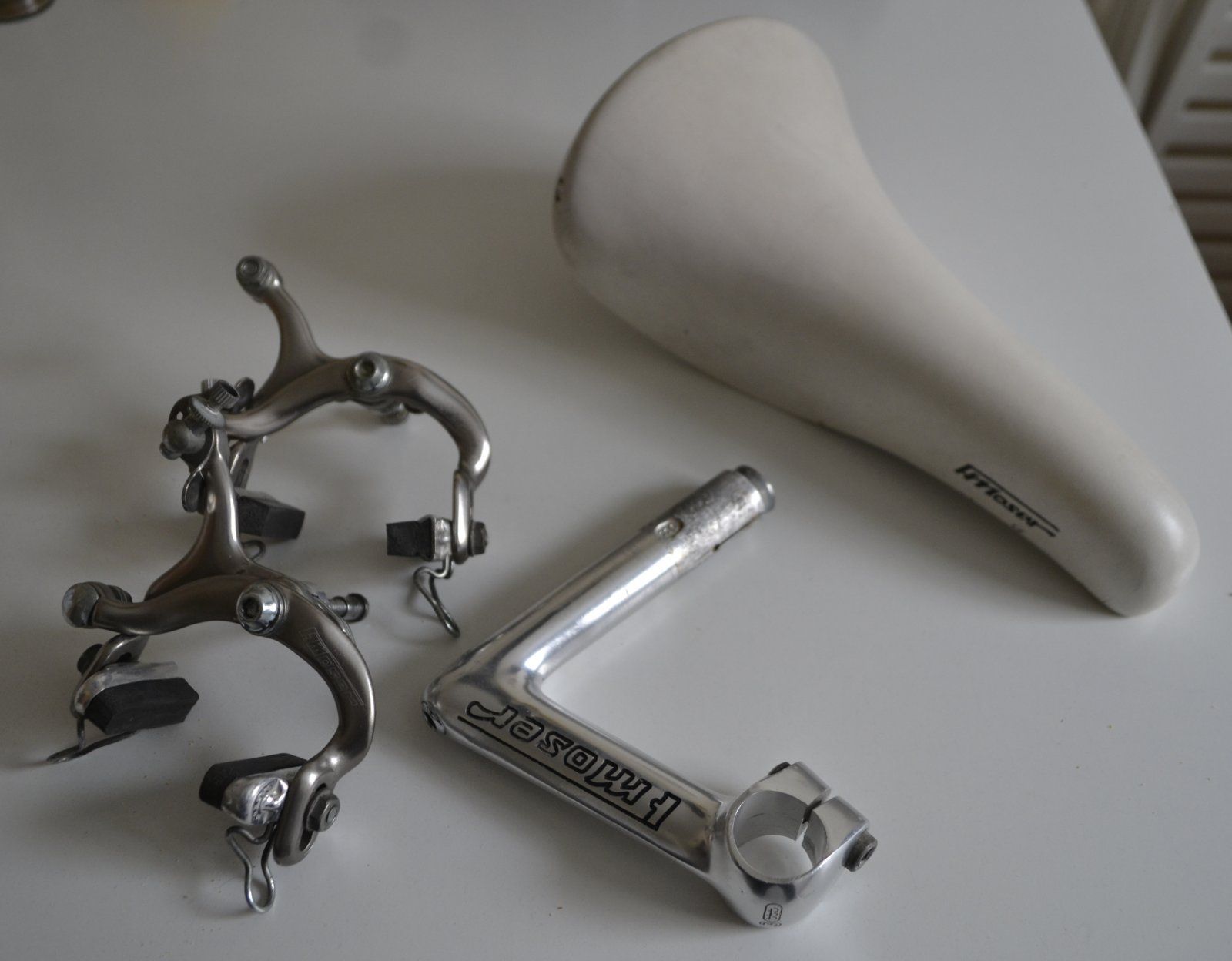

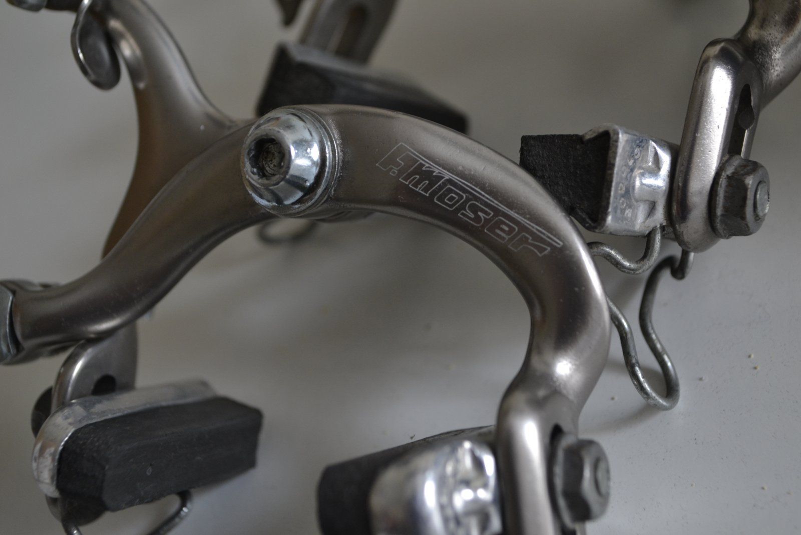

F. Moser Stuff:
3ttt Vorbau, Sattel und Bremsen (Modolo?)
Was mag das Wert sein? Sind es "Orginale Teile"? Was sind das für Bremsen?
Ich bin für jede Info dankbar.
Und das? Orginale Pantos oder Müll? Sind das Modolo Bremsen oder nur No-Name-Stuff mit Modolo Bremsschuhen?
