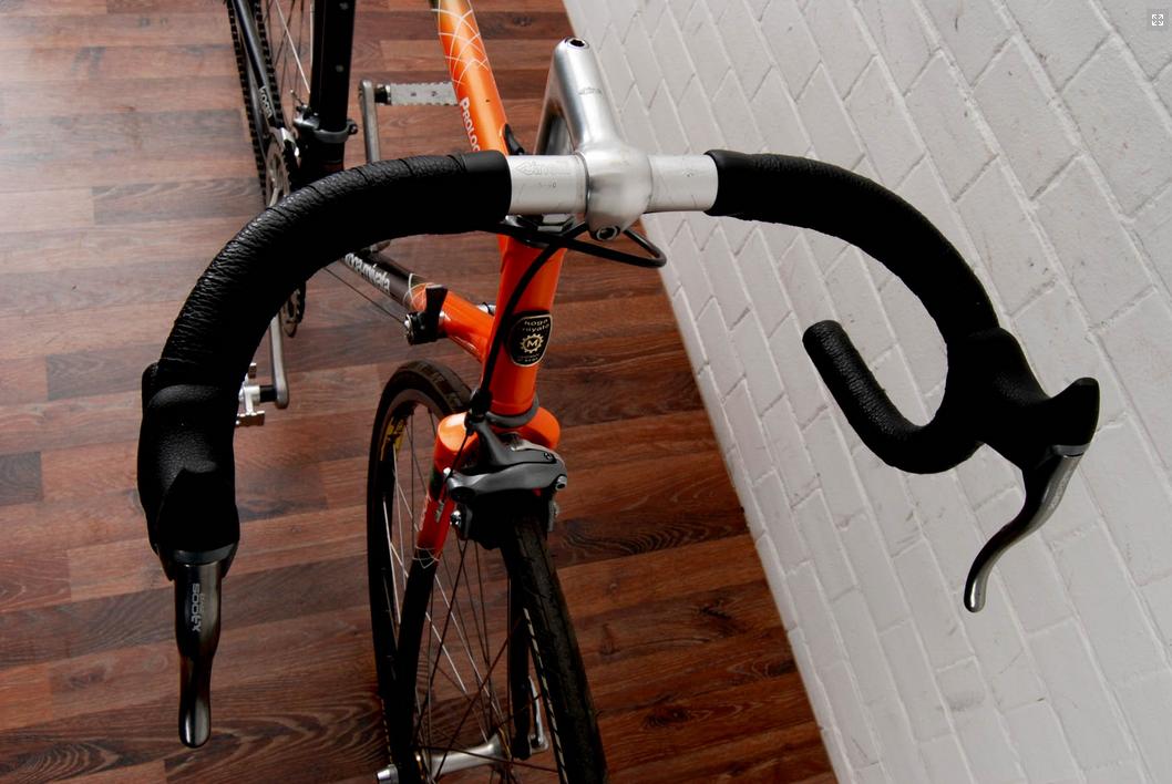

Huhu, kann mir jemand sagen, was das für ein Vorbau + Lenker ist? Bzw was ähnlich von der Länge/Breite ist etc.?
Das Fahrrad ist ein Koga Miyata Prologue....
Danke im Vorraus
Danke im Vorraus
Oben auf dem Vorbau meine ich das SR Logo zu erahnen, wenn es ein Koga ist auch sehr wahrscheinlich. Wenn man reinzommt, sieht man auf dem Lenker noch das C von Cinelli.
