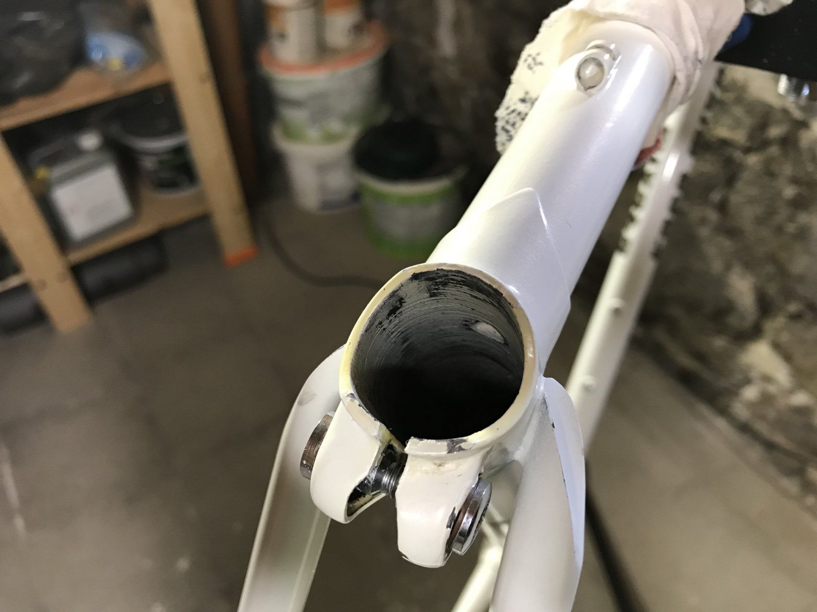

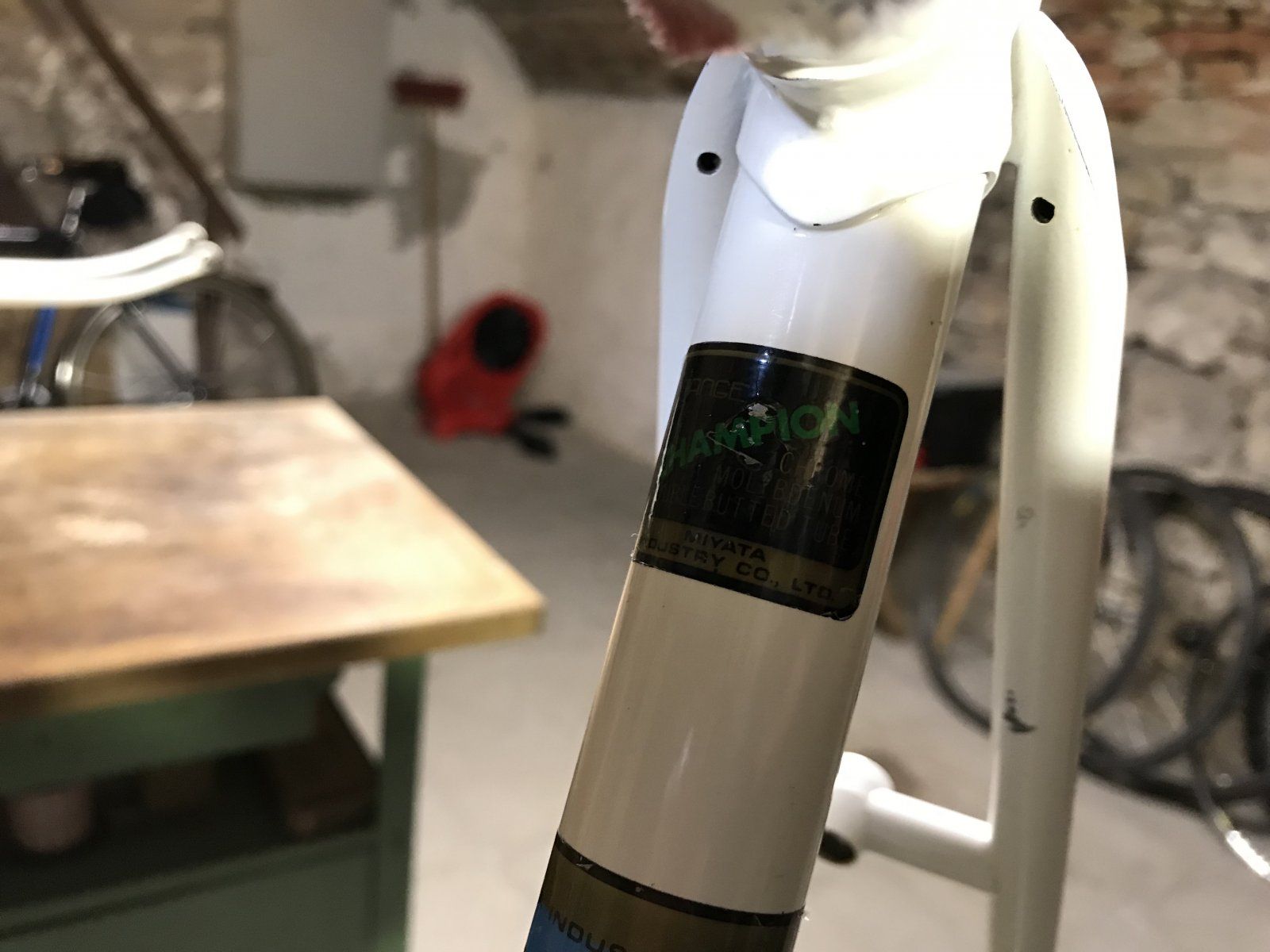

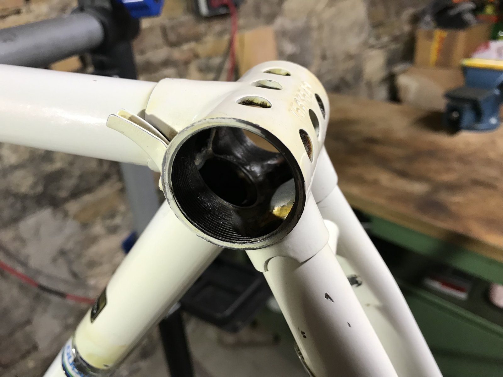

Herrschaften ich Benötige eure Hilfe: dieser hübsche Rahmen ist mir zugeflogen (definitiv aus Stahl) aus einem hübschen Rohrsatz und dezenter Lackierung. Aber: die Sattelstütze hat 30,2 oder 30,4 mm Durchmesser was mir persönlich noch nie untergekommen ist… Was für ein Rohrsatz Könnte das denn sein?Anhang anzeigen 708782
Würde das evntl. nachbearbeitet, wie ist die Wandstärke bzw. Außendurchmesser?
30.4 hab ich an einem Rahmen aus columbus Zona, Live & Spirit mix.

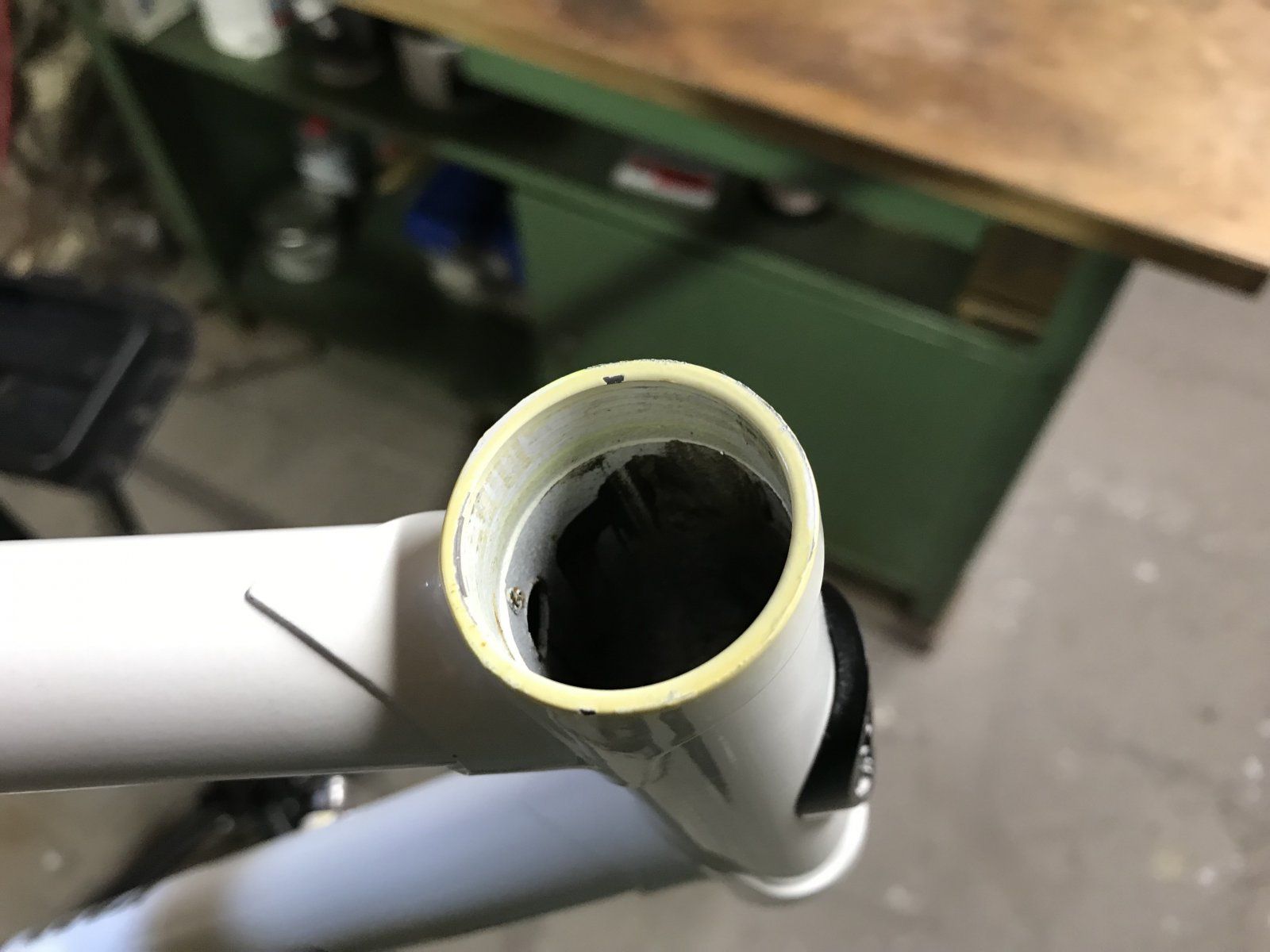

Nachgearbeitet wurde definitiv nichts: man sieht noch ein paar Lackreste im Rohr. Der Außendurchmesser des Sitzrohres beträgt ziemlich genau 32.4mm mit Lack. Ich habe gerade noch mal nachgemessen: 30,2 mm braucht die Stütze...

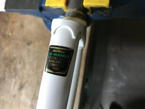

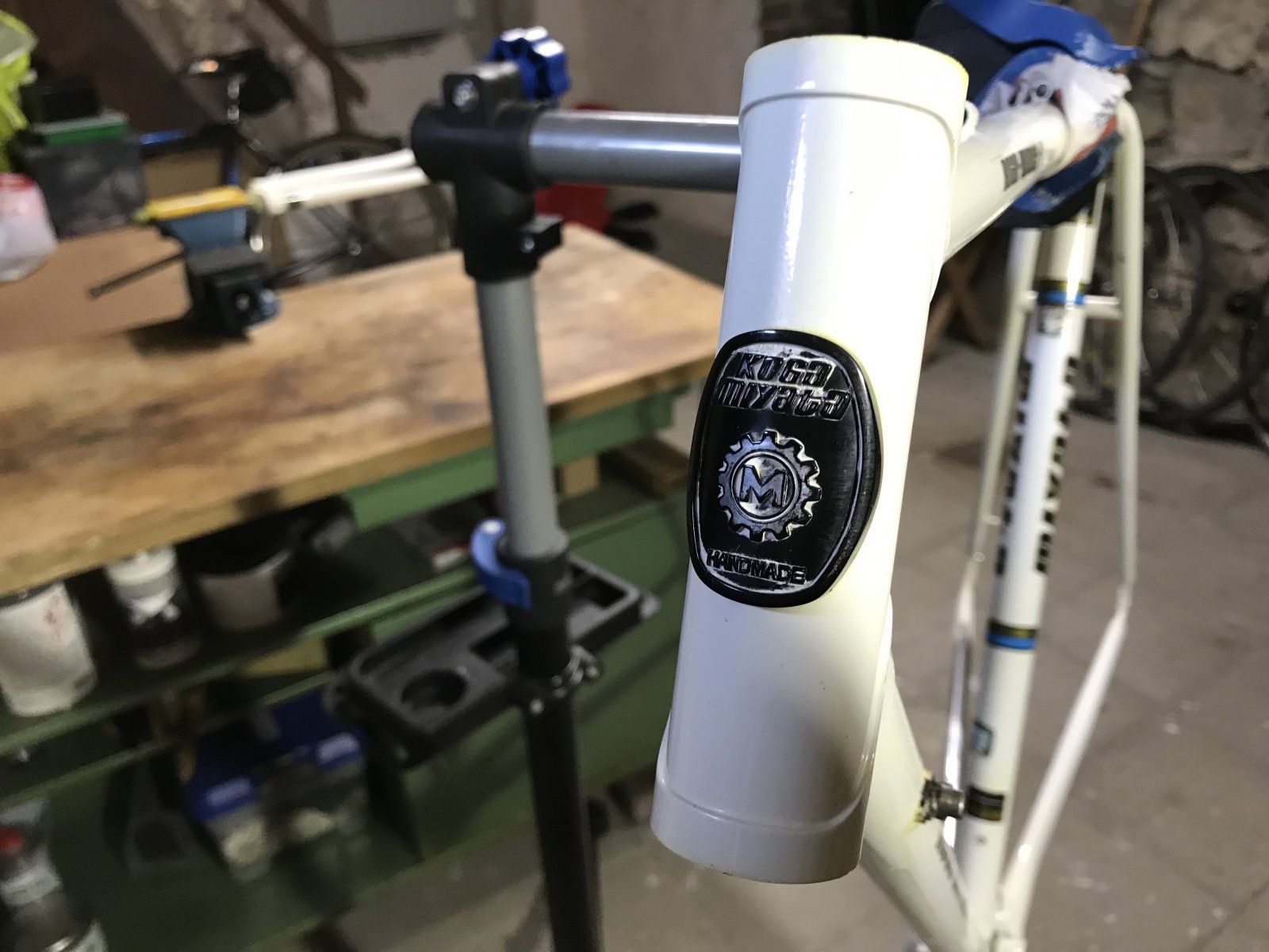

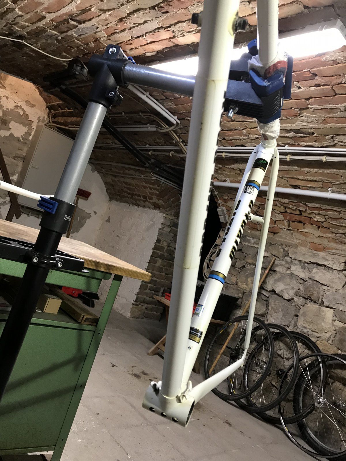

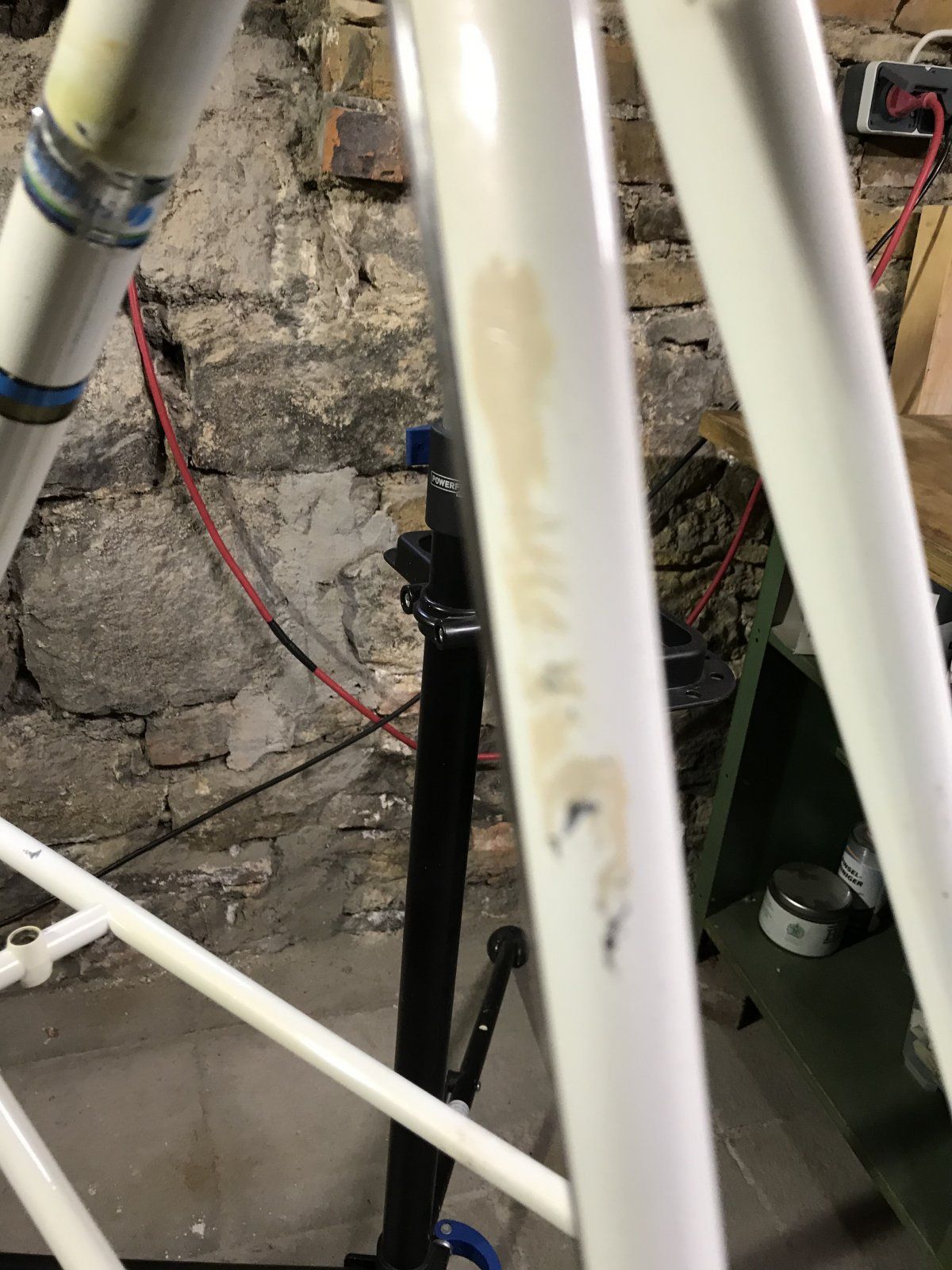

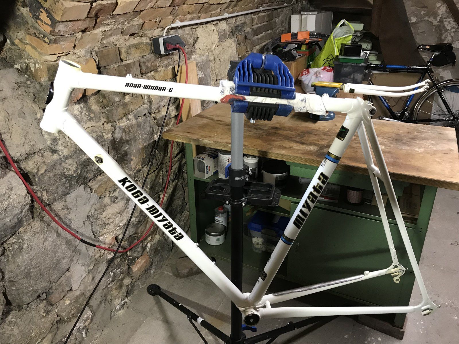

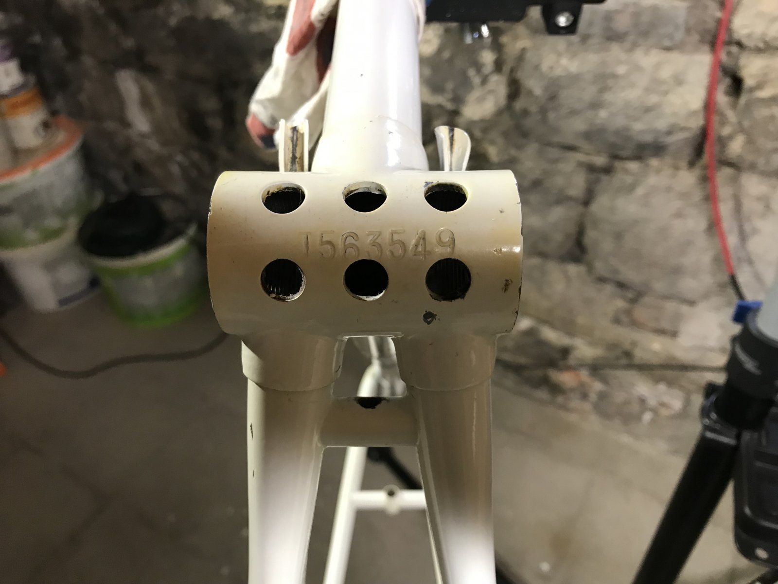

Bitte Eure Hilfe bei der Preisfindung: Koga Miata Road Winner S, HiManga Stahl, RH 54.
Gabel 783 g, Rahmen 2300 g, EB 126 mm, 26,8 mm Sattelstütze.
Lack mit Gebrauchsspuren, keine Dellen oder Risse, Gewinde ok, Tretlagergehäuse ohne Rost.
Also 1 mm Wandstärke bei Oversized? ? Wat wiegt der Rahmen?

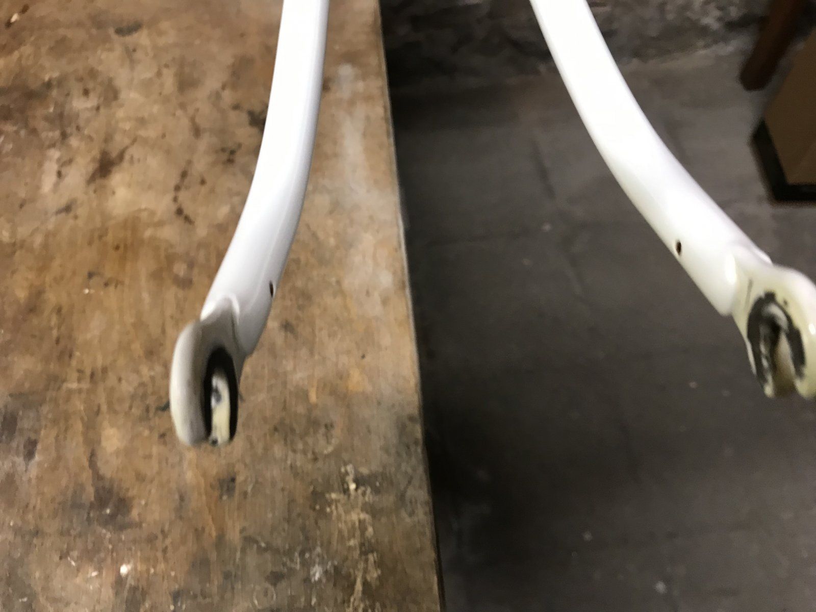

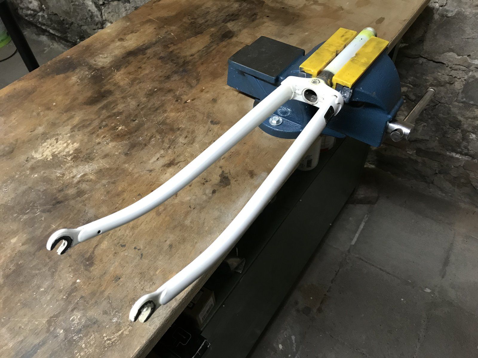

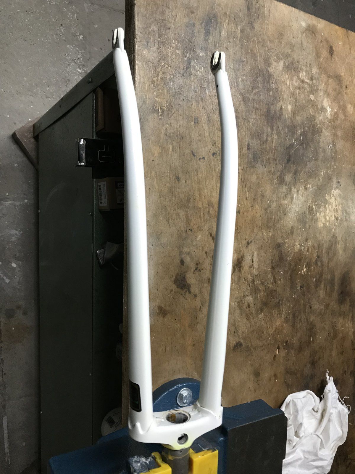

Was kann man denn für eine Rickert Spezial Gabel wie hier zu sehen noch aufrufen ?

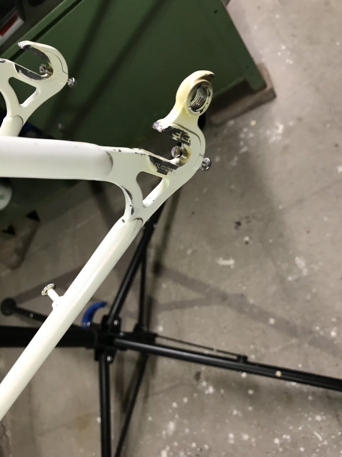

Campa Ausfaller, 16 cm Schaft davon 3 cm mit Gewinde, Columbus Stempel.
Schön pantographiert, was natürlich nur schön ist bei passendem Rahmen und die Zungen innen schön gearbeitet.
