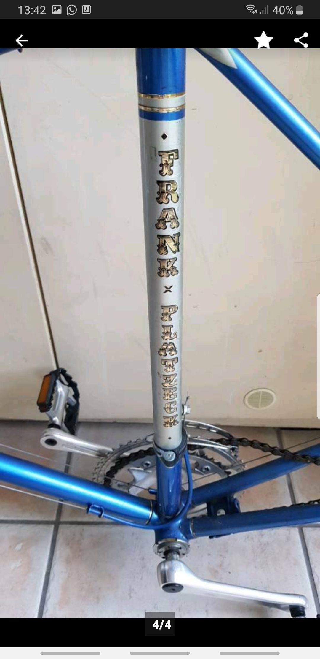

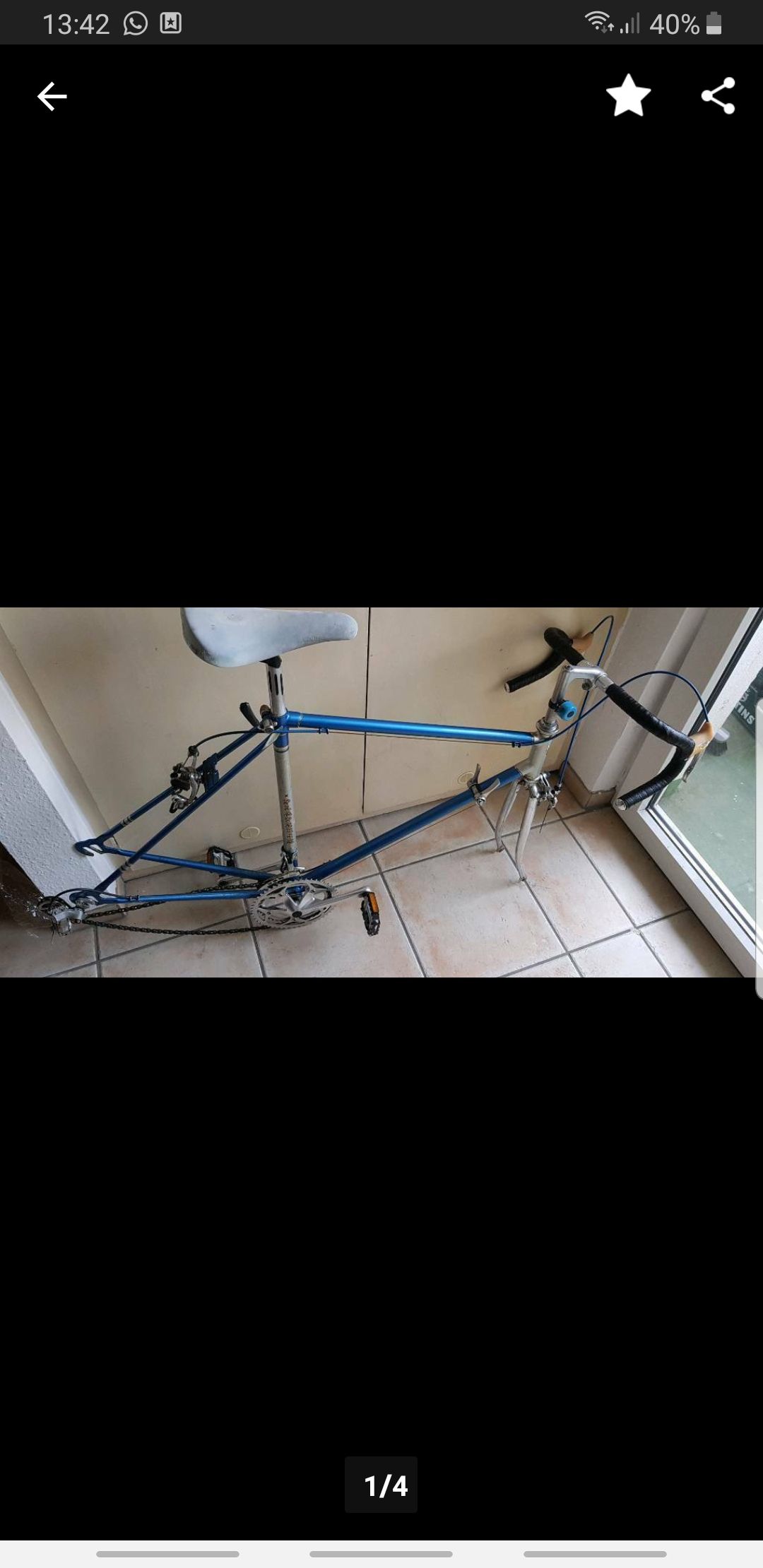

habe bei eBay dieses Rad gefunden, welches "Frank Platzeck" gelabelt ist. Hat da jemand schon Mal was zu gehört oder sowas gesehen?

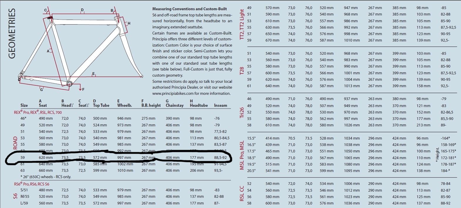

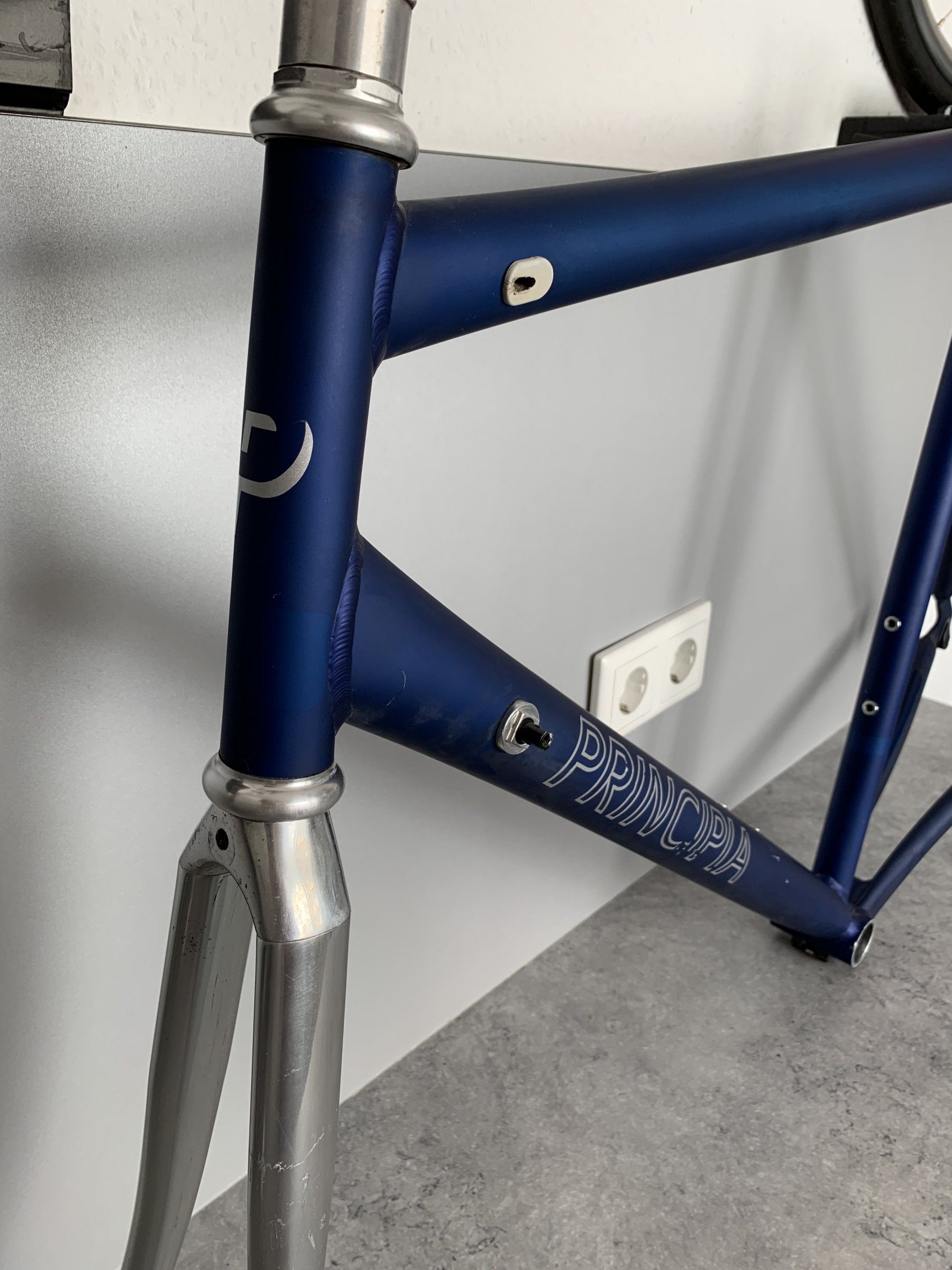

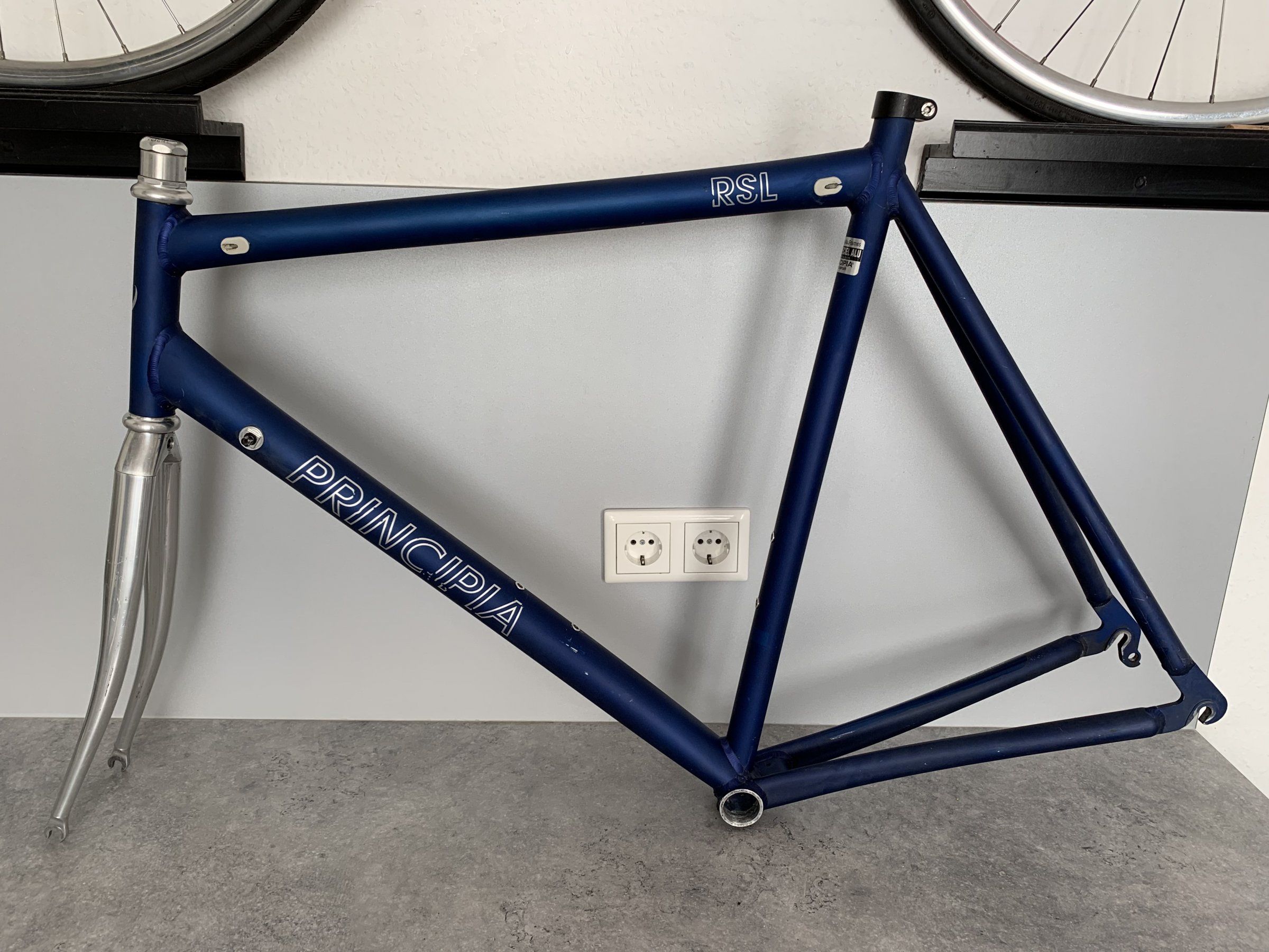

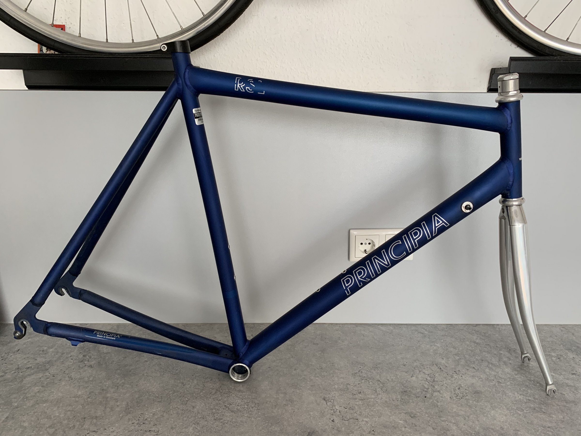

Was sollte ich für diesen Principia RSL Rahmen/Gabel aufrufen? Ist vom Ende der 90er Jahre. Damals wohl das Topmodell von Principia. Bringt so wie auf den Bildern 2105 Gramm auf die Wage. Wenn man den Steuersatz abzieht könnte man unter die 2kg kommen. Beachtlich für einen 59er Rahmen wie ich finde.

Da dürfte der Rahmen so bei 1500 ca. liegen? Das fänd ich eher schwer, mein 59er Koga wiegt mit Carbon Hinterbau ca. 1250g, die Modelle ohne lagen bei ca. 100-150g weniger.

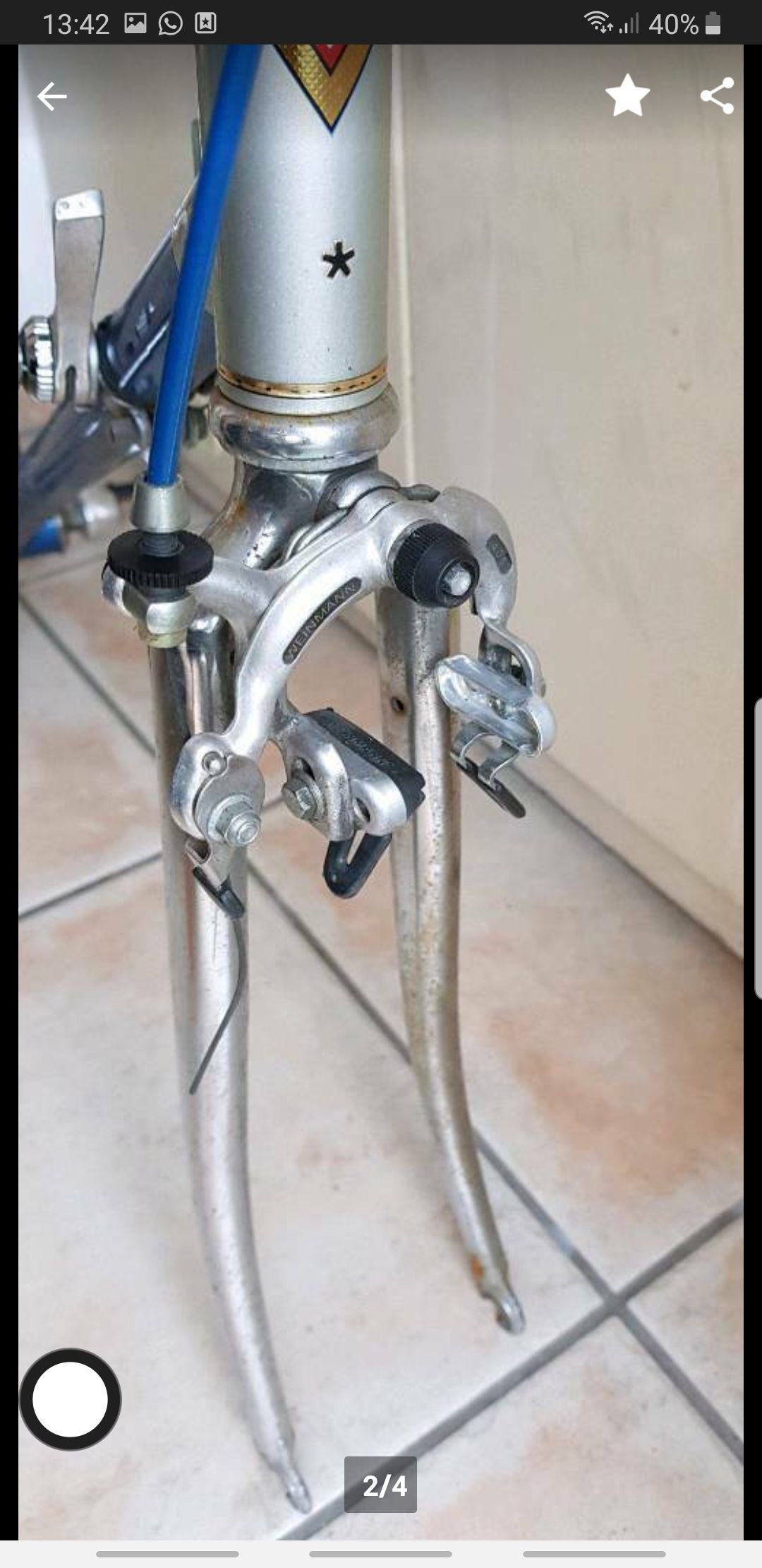

Hallo zusammen,
Vielen Dank :)
Die Marke kenne ich nicht, aber irgendwie ist der Rahmen etwas seltsam. Er hat ne Platte zur Befestigung eines Ständers aber keine Ösen für Schutzbleche. Also viel Geld würde ich dafür nicht ausgeben, sieht auch ziemlich nach Bastelei aus, wobei die Fotos wirklich wenig aussagekräftig sind.
edit: hat doch Ösen Hinten aber die Gabel scheint nicht mehr original zu sein. Ist echt schwer zu erkennen auf solchen Fotos. Was will der VK denn haben ?
90€ als VB sind aufgerufen, aber ohne Laufräder und so verbastelt lass ich da lieber die Finger von :D
Schicker Rahmen, der wurde Ende der 90er gerne gefahren. Bei einem Kollegen ist ein Ausfallende gebrochen, beim anderen nicht...
Leider werden die Alu-Dosen aus dieser Zeit nicht sehr geschätzt, zu neu für klassisch, zu alt für aktuell. Wenn Du 150 bekommst bist Du gut dabei, befürchte ich, obwohl ich den Gebrauchswert für wesentlich höher halte.

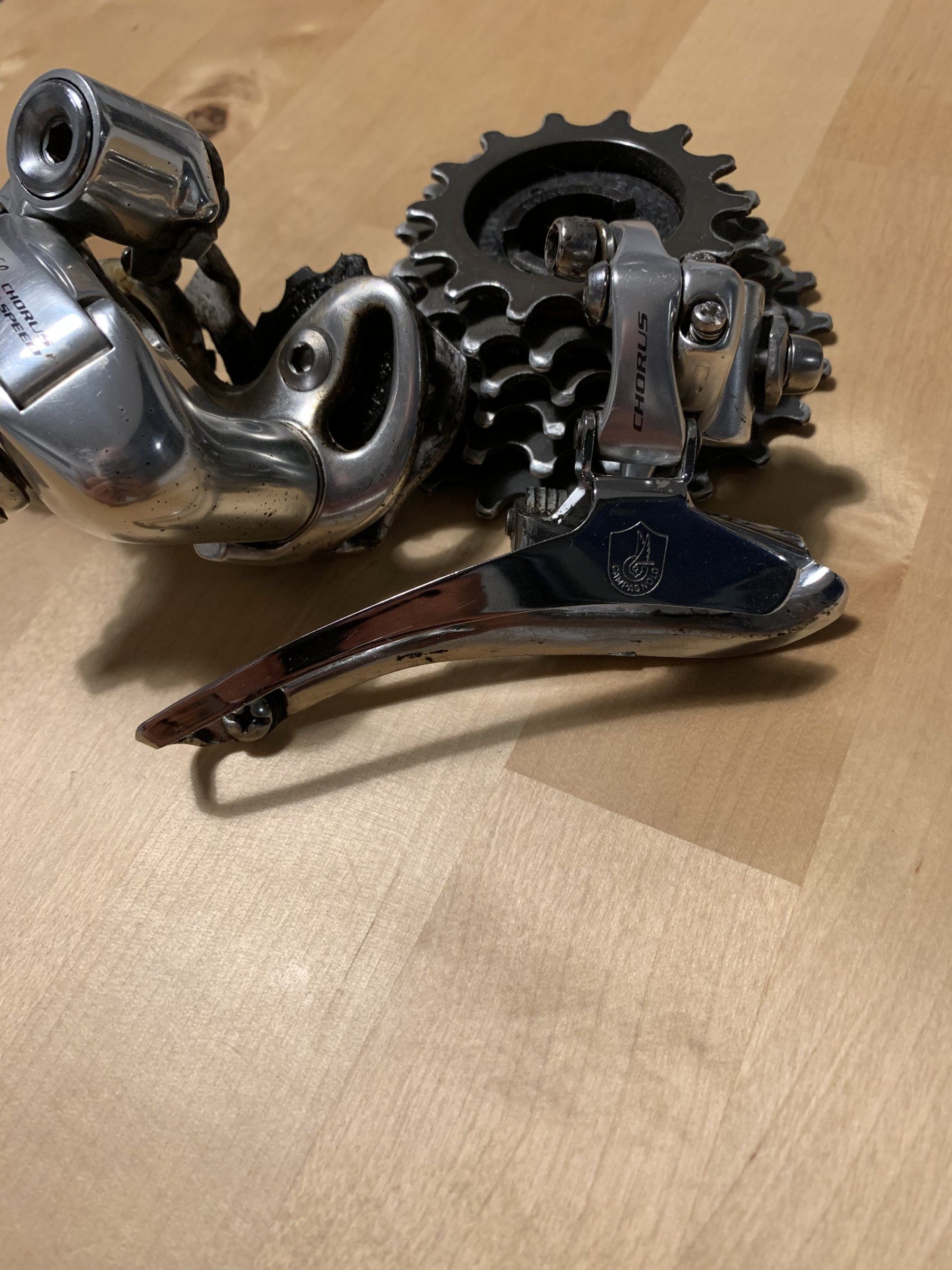

Chorus Schaltwerk+Umwerfer im sehr hübschen Zustand.
Ohne den “üblichen“ Riss am Schaltwerk
69€ Bei Abholung in Mainz. +4,90€ Versicherter Versand

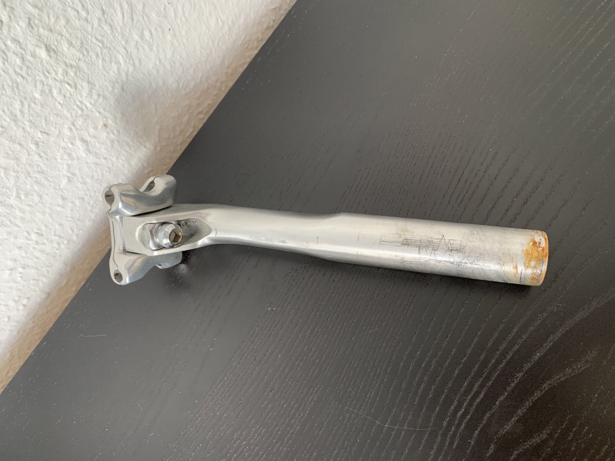

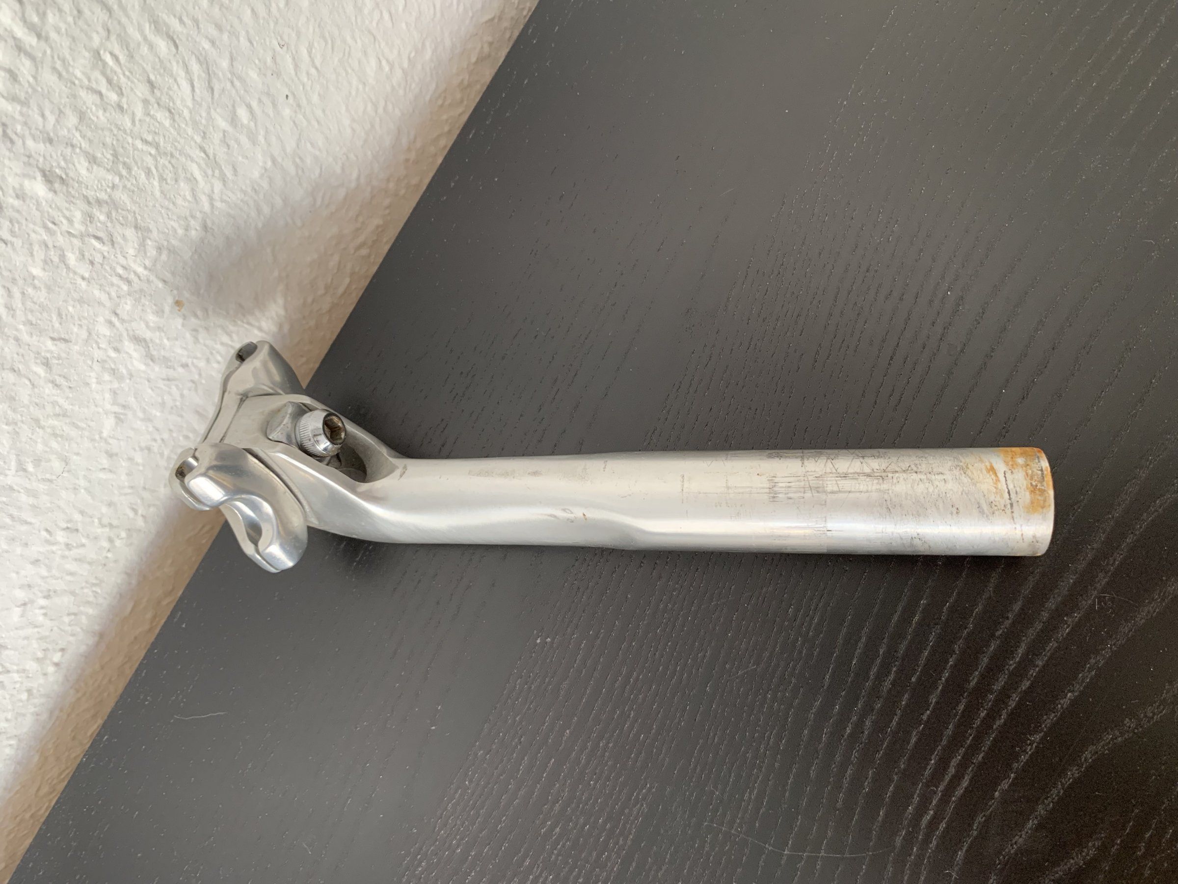

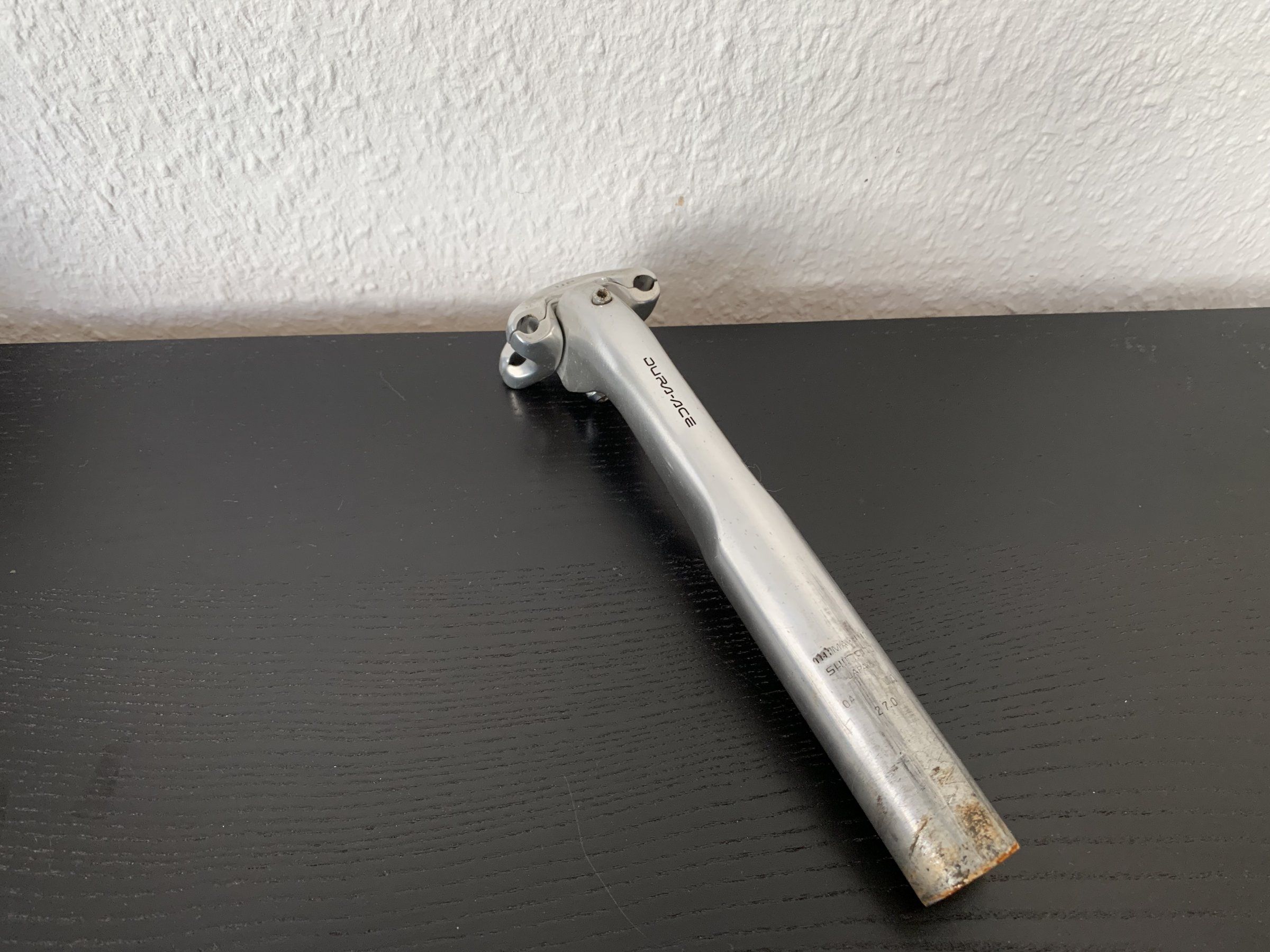

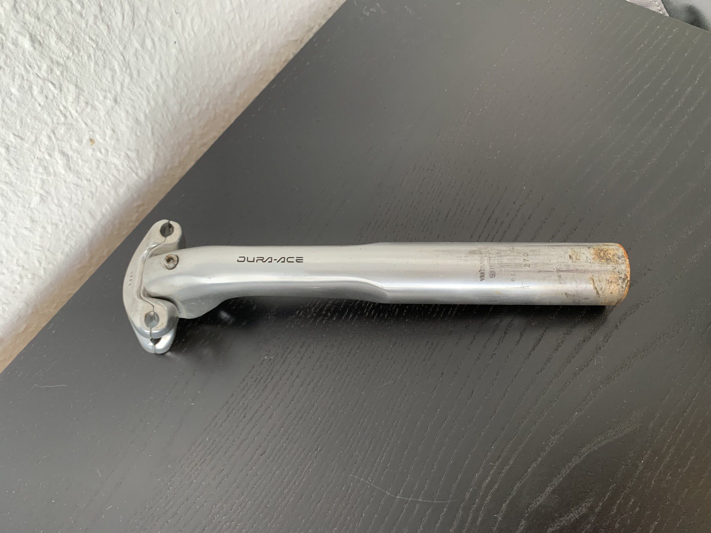

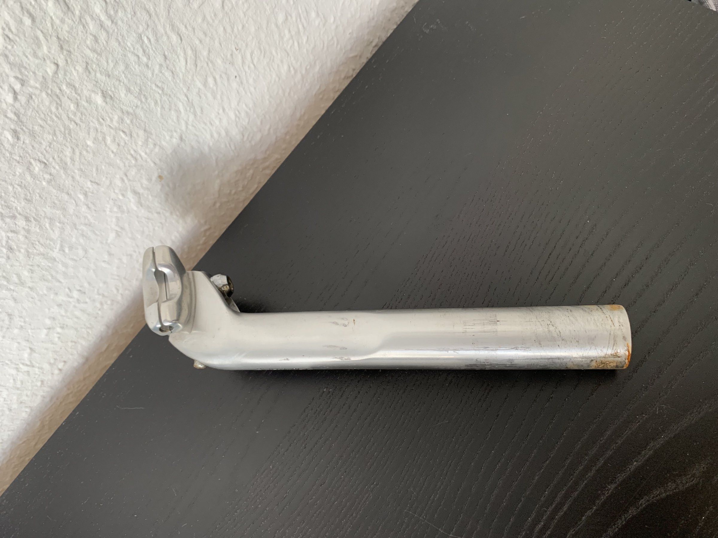

7400 Stütze 27,0mm
49€ bei Abholung in Mainz. Versicherter Versand +4,90
