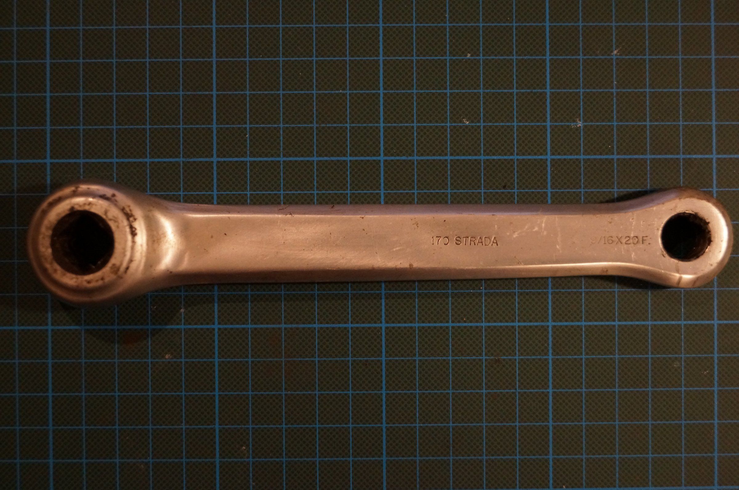

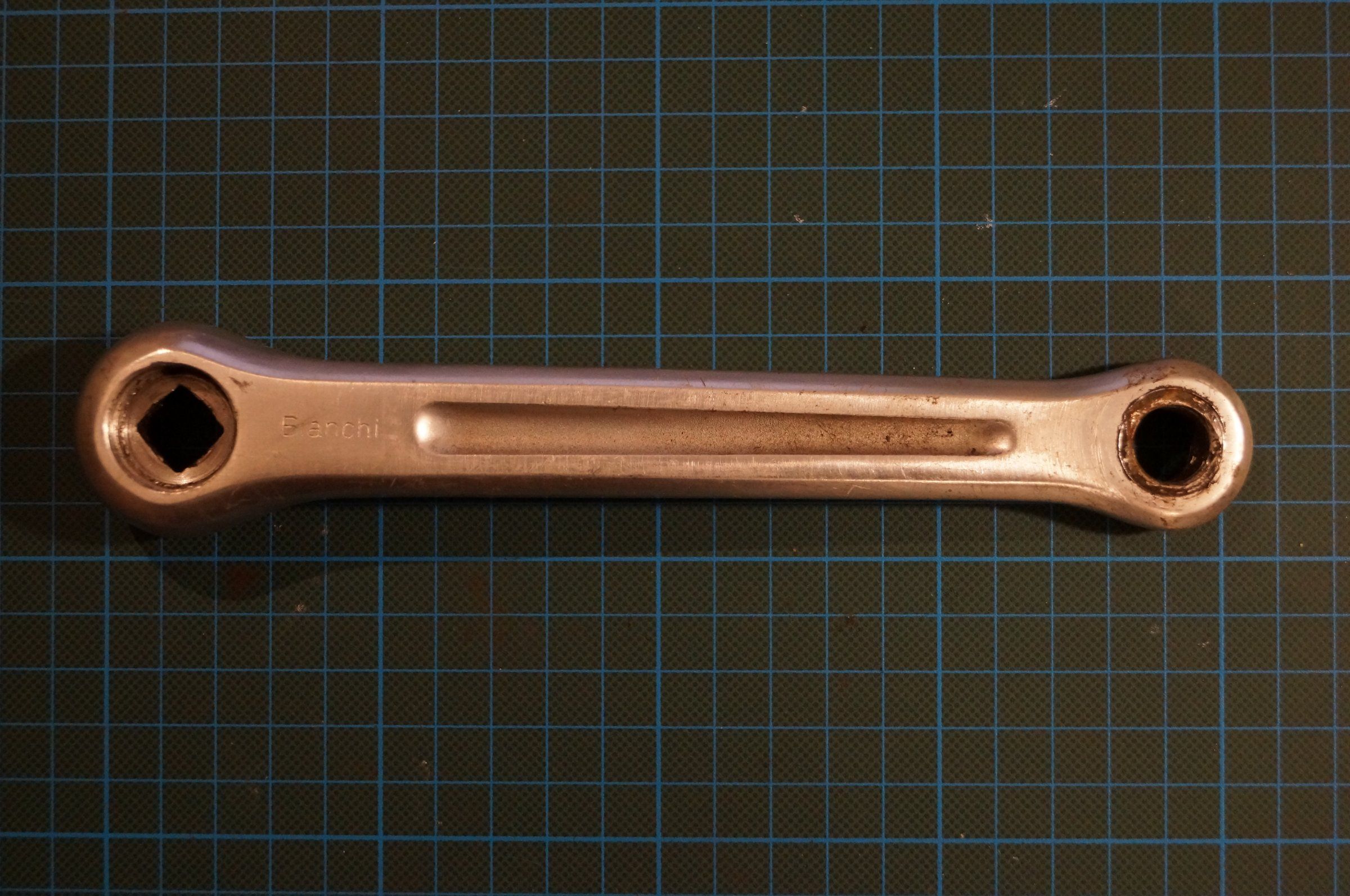

Hab hier einen linken Kurbelarm, Aufschrift "Bianchi", "Strada" auf der Rückseite, 170mm, 9/16x20F, wo gehört der dazu?

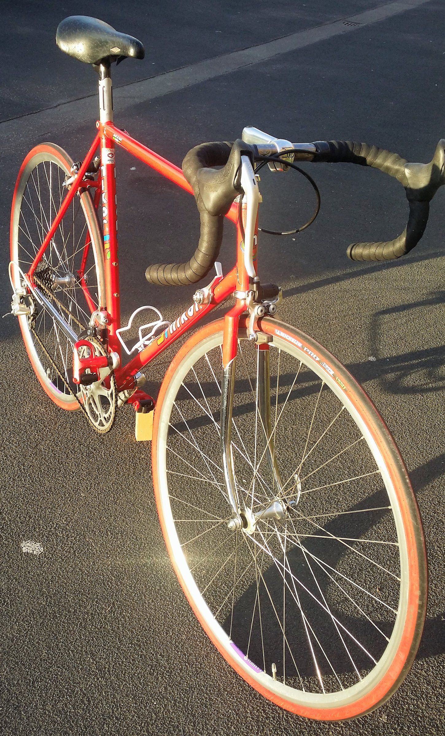

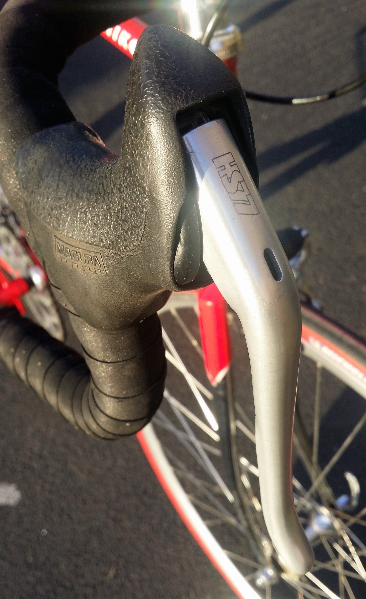

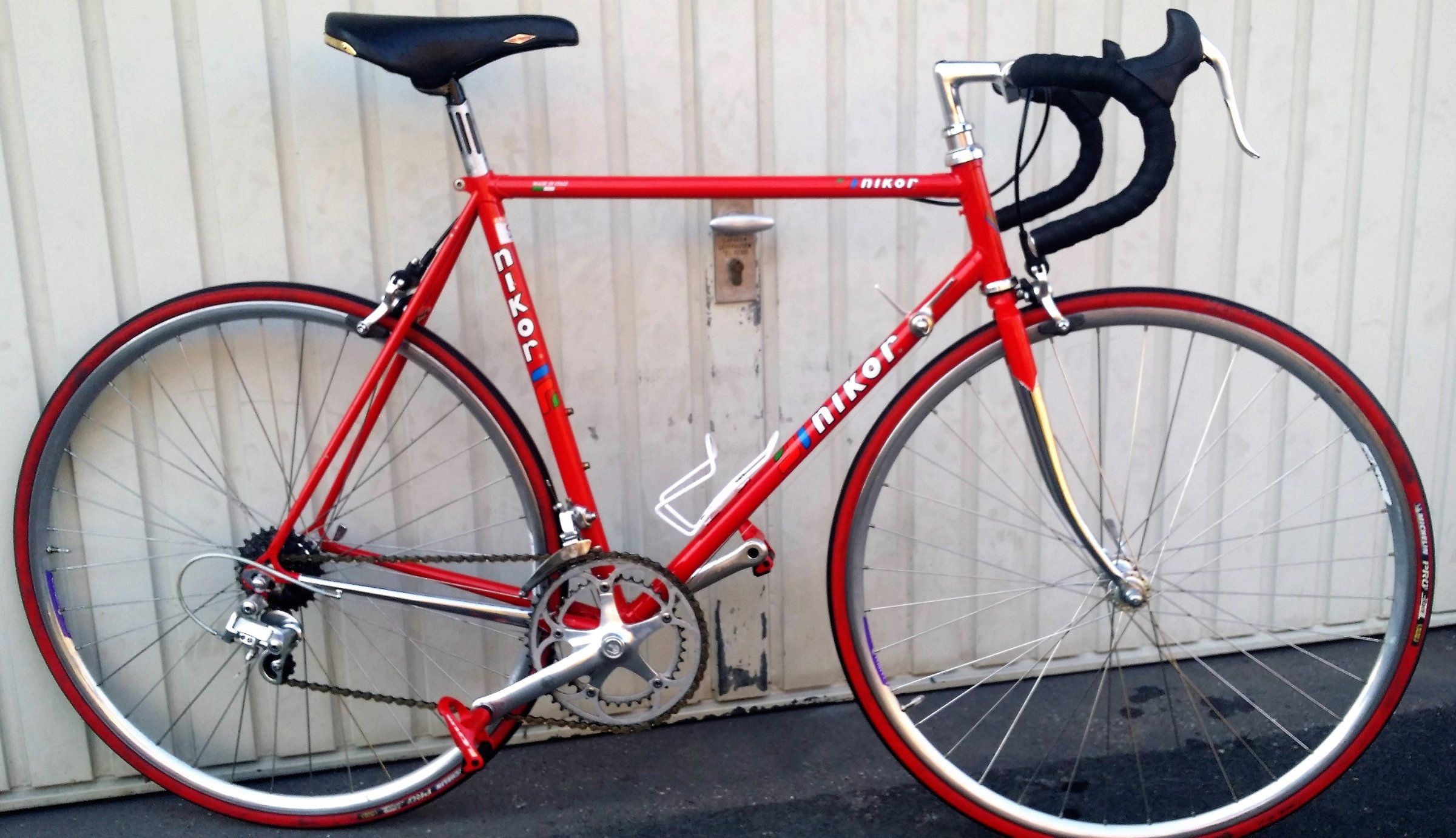

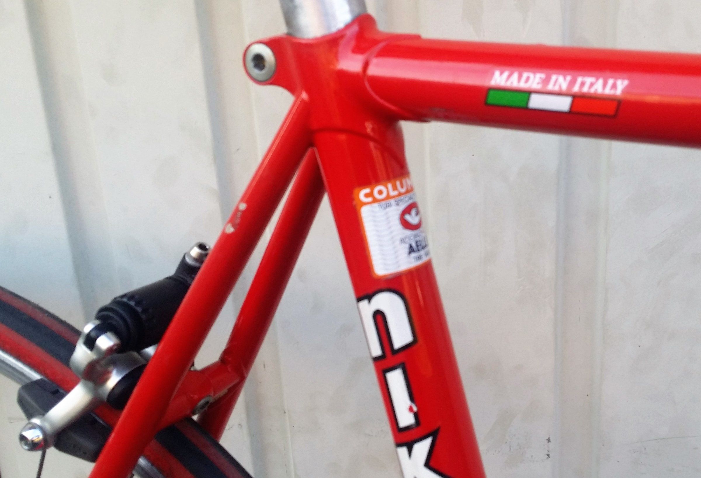

Hallo, habe ein Nikor geschossen mit kompletter Chorus Ausstattung und Magura HS77 Bremsen. Sehr schön verarbeiteter Columbus Aelle tre tubi Rahmen .
Kann überhaupt keine Infos finden. Kann mir jemand mehr dazu sagen , als das die Dinger aus Italien kommen?
