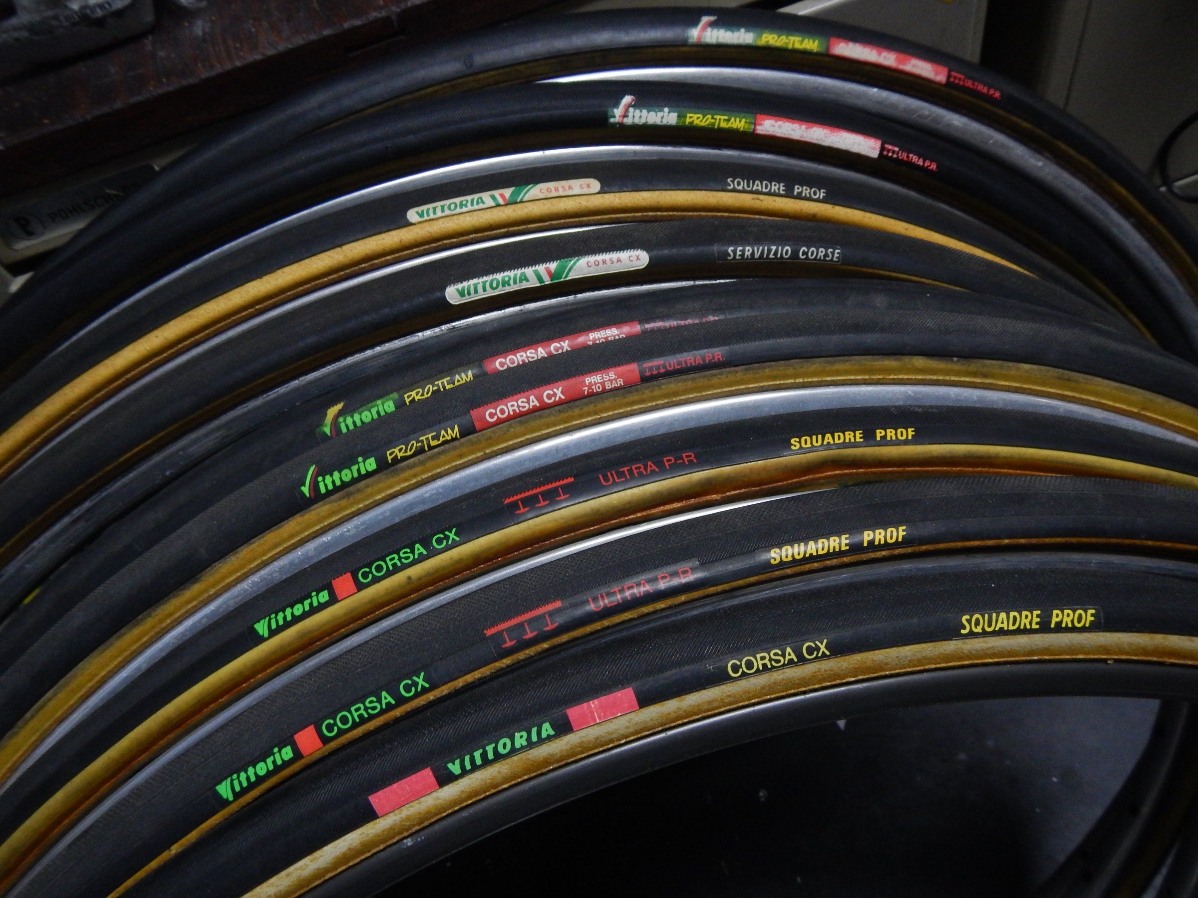

Wurden diese Vittoria Pro-Team auch wirklich bei den Profis eingesetzt ? bzw. welche von denen.
@gridno27 vielleicht ?

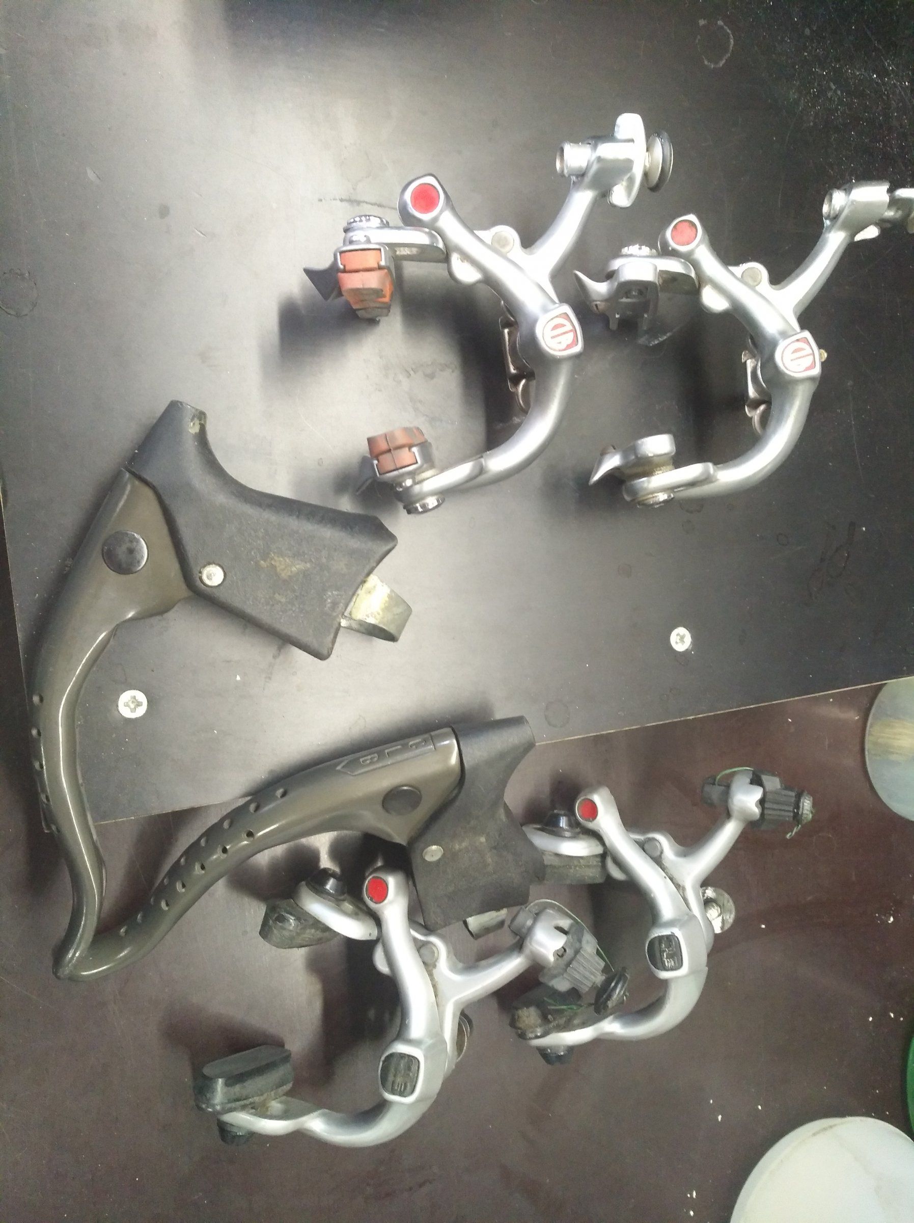

Was wäre denn ein fairer Preis für schwarze CLB Bremshebel? Kratzerfrei, aber ohne Hoods.
Und wie viel muss man für silberne oder schwarze CLB so hinlegen?

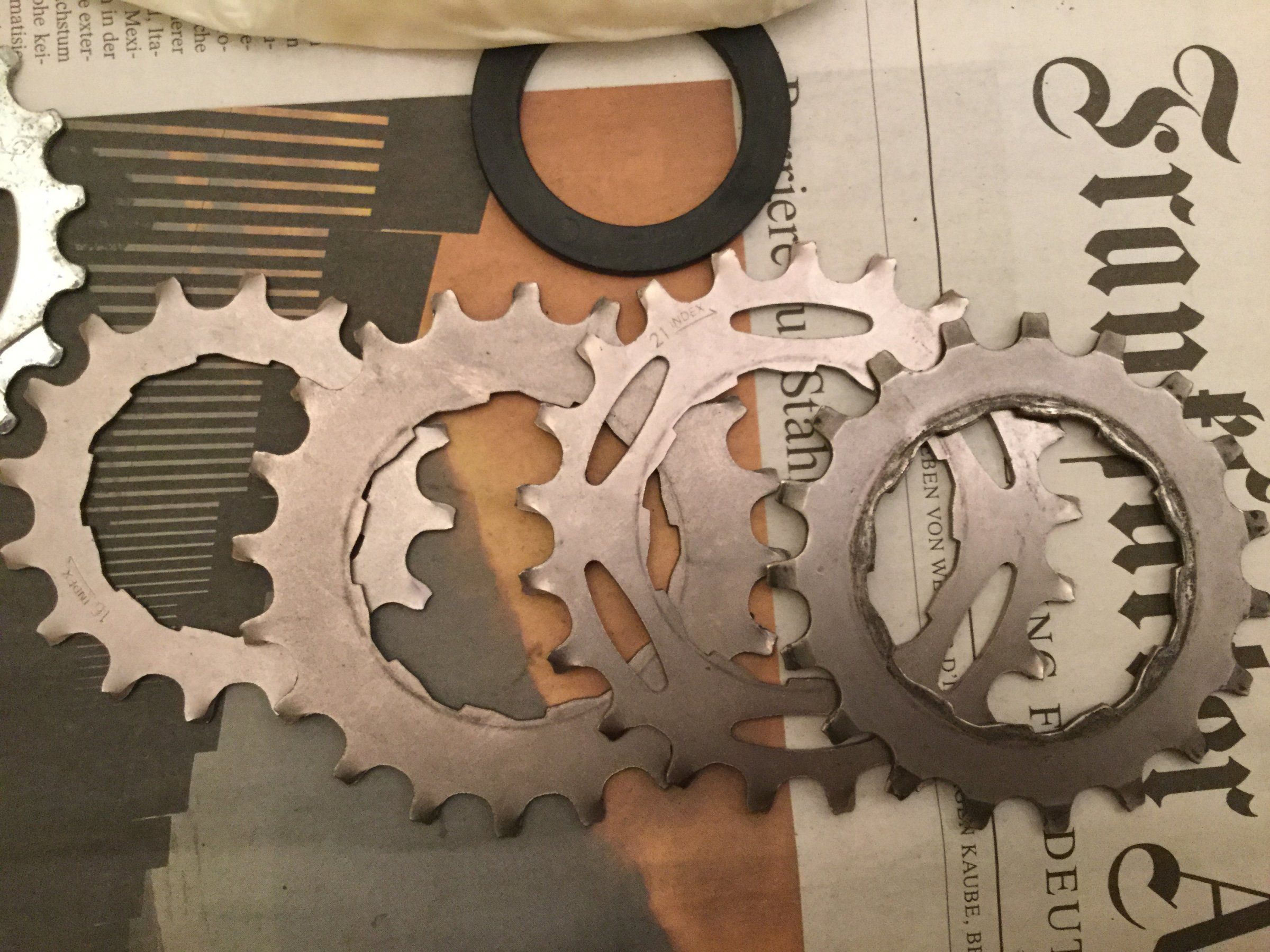

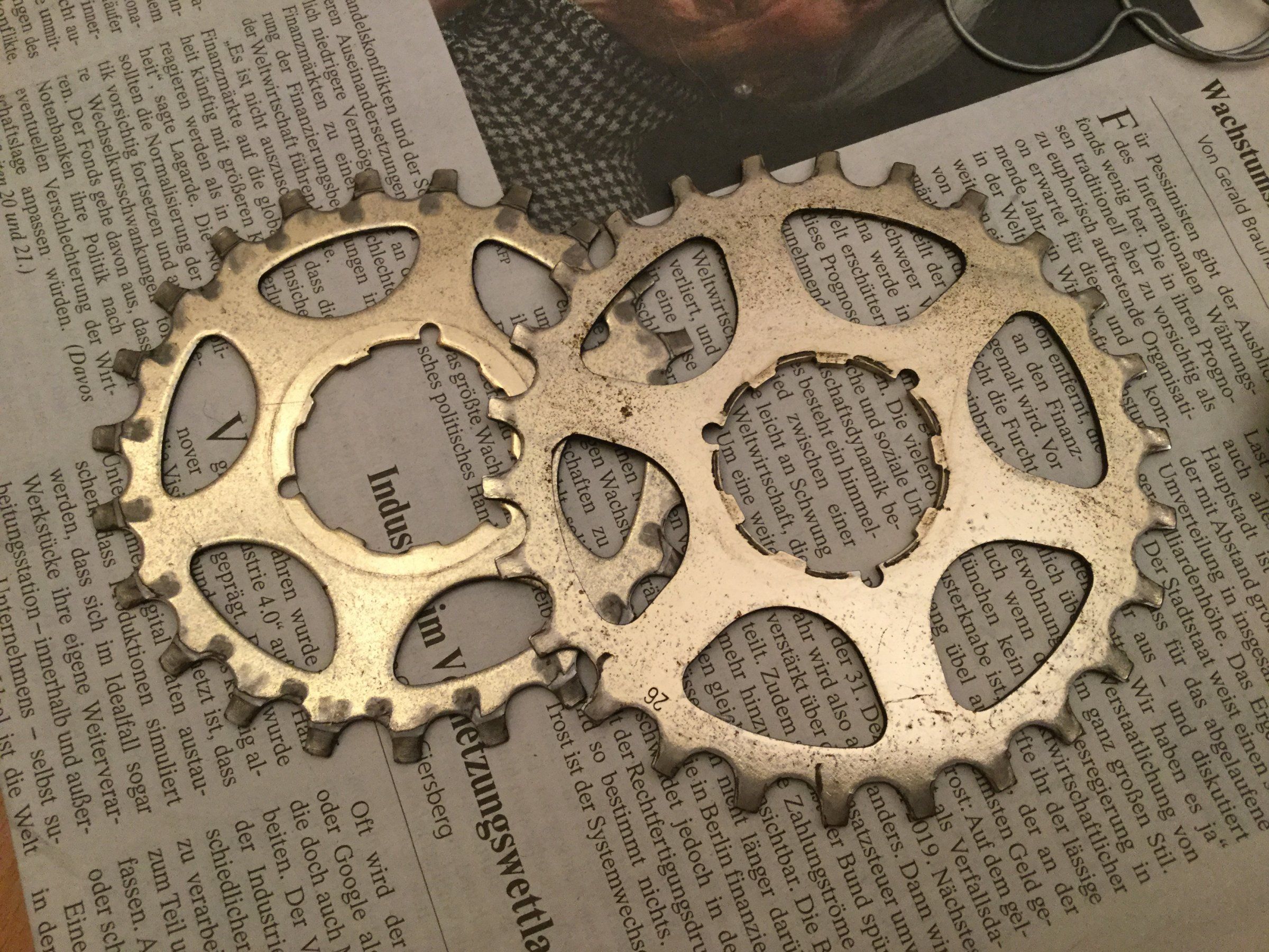

Das wiederum sind UG-Ritzel f. Kassette, leicht zu erkennen an den drei Bohrungen f. d. Stift, der eine Montagehilfe ist.
Dieser macht nur bei Kassetten Sinn !
