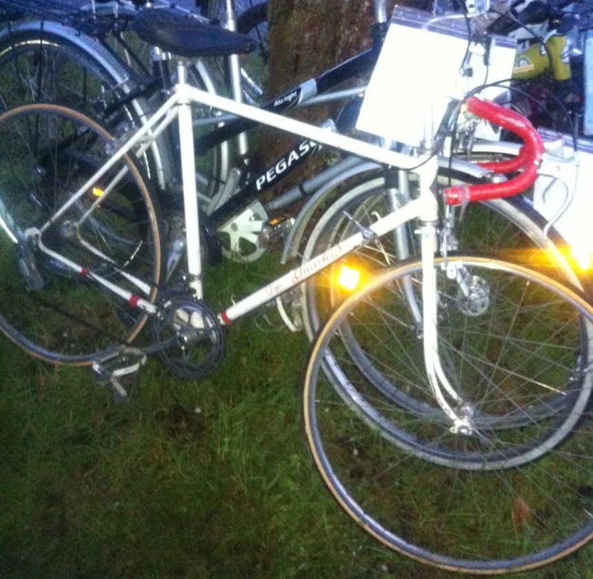

moment bin gerade dabei das was ich habe Hochzuladen, eigentl. bek. ich das Rad morgen aber ohne zu wissen was es genau ist kann ich jetzt nicht schlafen :D
so jetzt viell. ne Idee :)
Schauen wir mal, wenn du größere Fotos hast... Ich kann nur erkennen, dass der Rahmen kein Schaltauge hat, was aber bis in die frühen 60er auch bei Mittelklasserennern nicht ungewöhnlich war. Dem Steuerkopfschild nach womöglich 50er Jahre, mit Tendenz zu "eher älter als jünger".
Sieht jedenfalls ziemlich cool aus. :)
Schaltauge? :oops: eher älter als jünger ist fantastisch (Leroica fähig) :D
Stammt das Rad vlt. aus Inning am Ammersee?
Könnte das auch A EM heißen?
A und E sind nicht verbunden, E und M sehr wohl?!

hoffe jmd. ist noch wach -.- ich komme nicht weiter, was ist das für eine Rennradmarke ...
Ja, ich bin noch wach. Hier hab' ich einen Prospektscan hochgeladen. Es gab ein Modell "Professional" und dieses Modell "Amateur". Der Hersteller firmierte unter Adolf Eis & Co. Spezialfabrik für Sport- und Rennrahmen, Inning am Ammersee, Telefon 54. Die Muffen erinnern mich an Triumph, Nürnberg. Hast Du von den Steuerkopfmuffen eine Seitenansicht?
Schöne Grüße, Christoph
