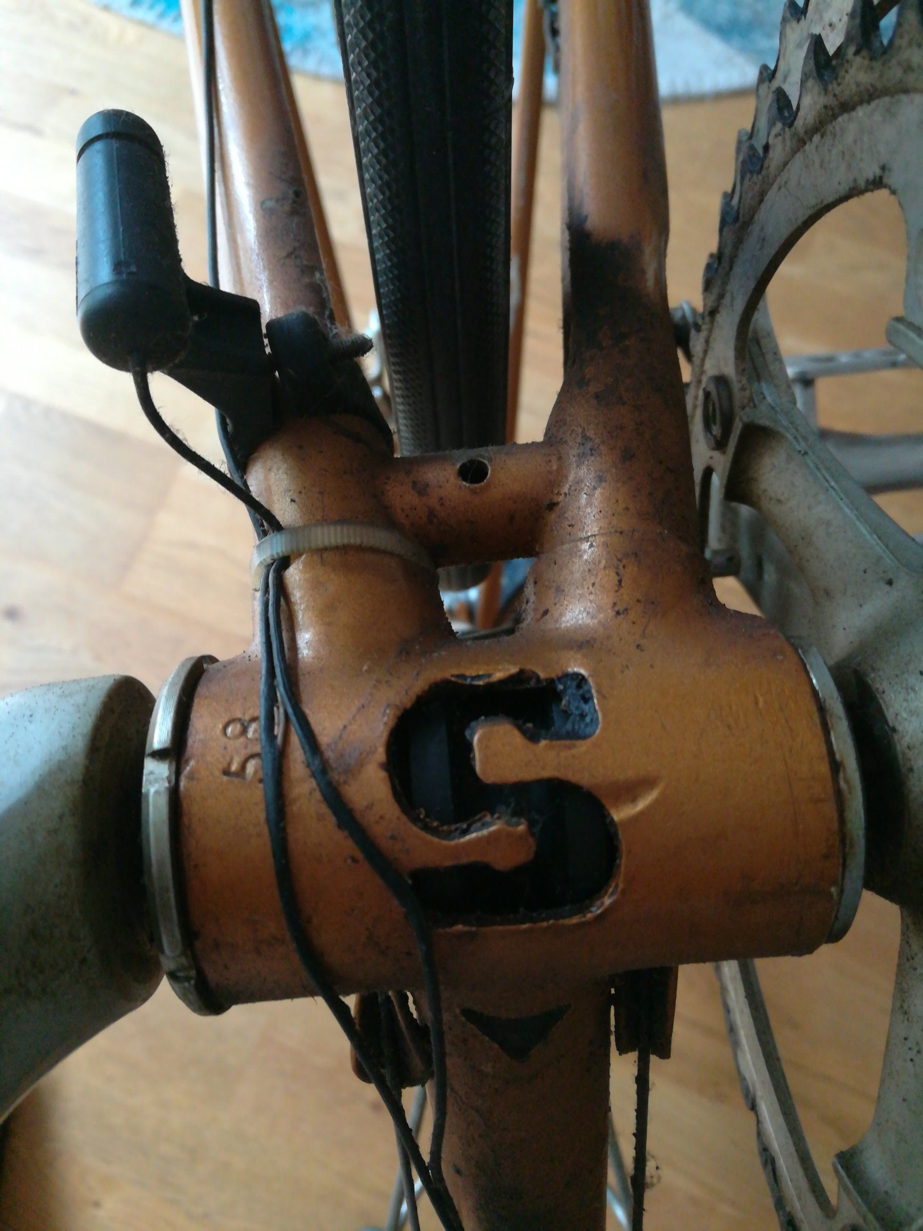

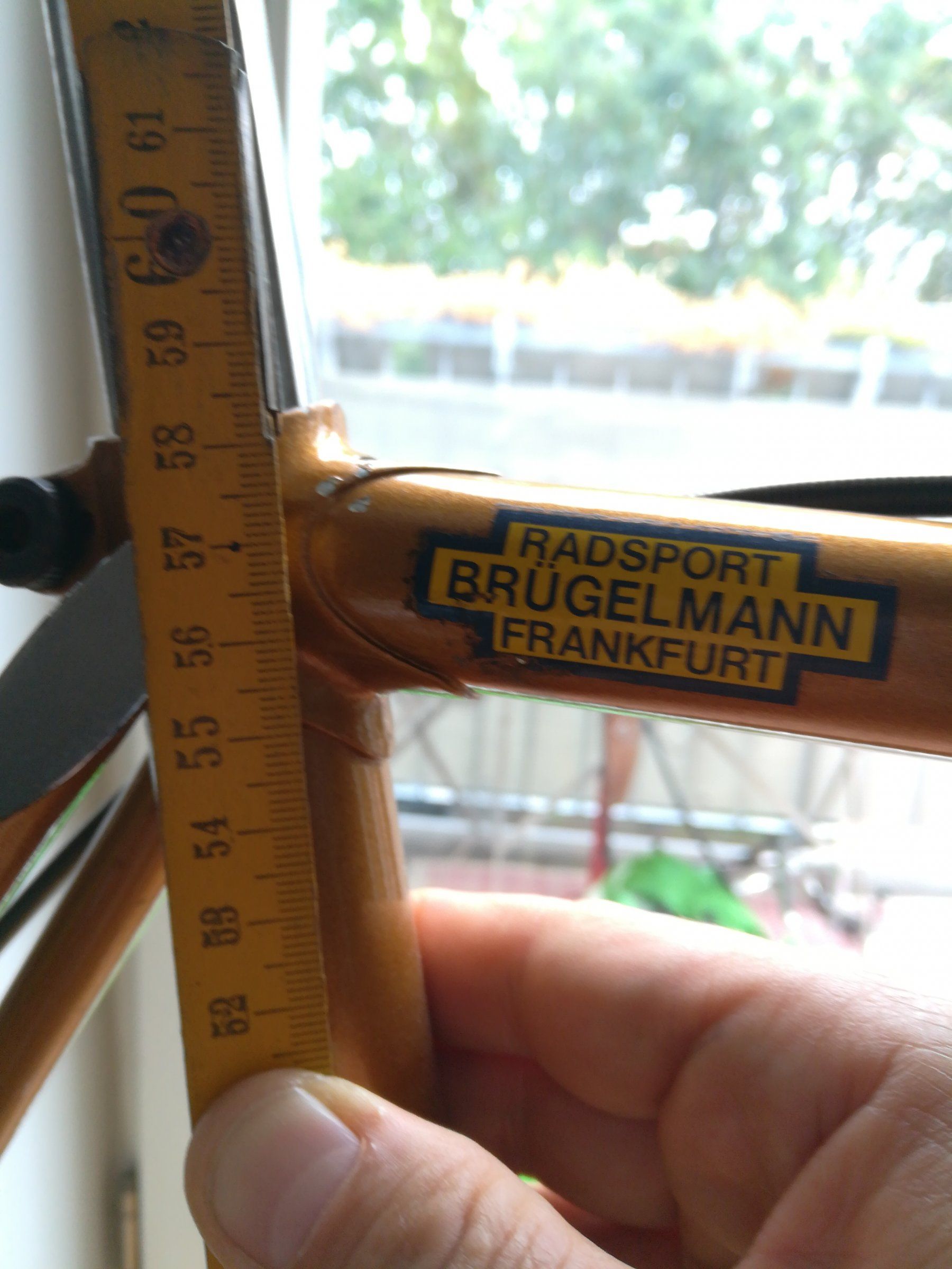

@teamdfl: 58 m/o, 56,5 m/m

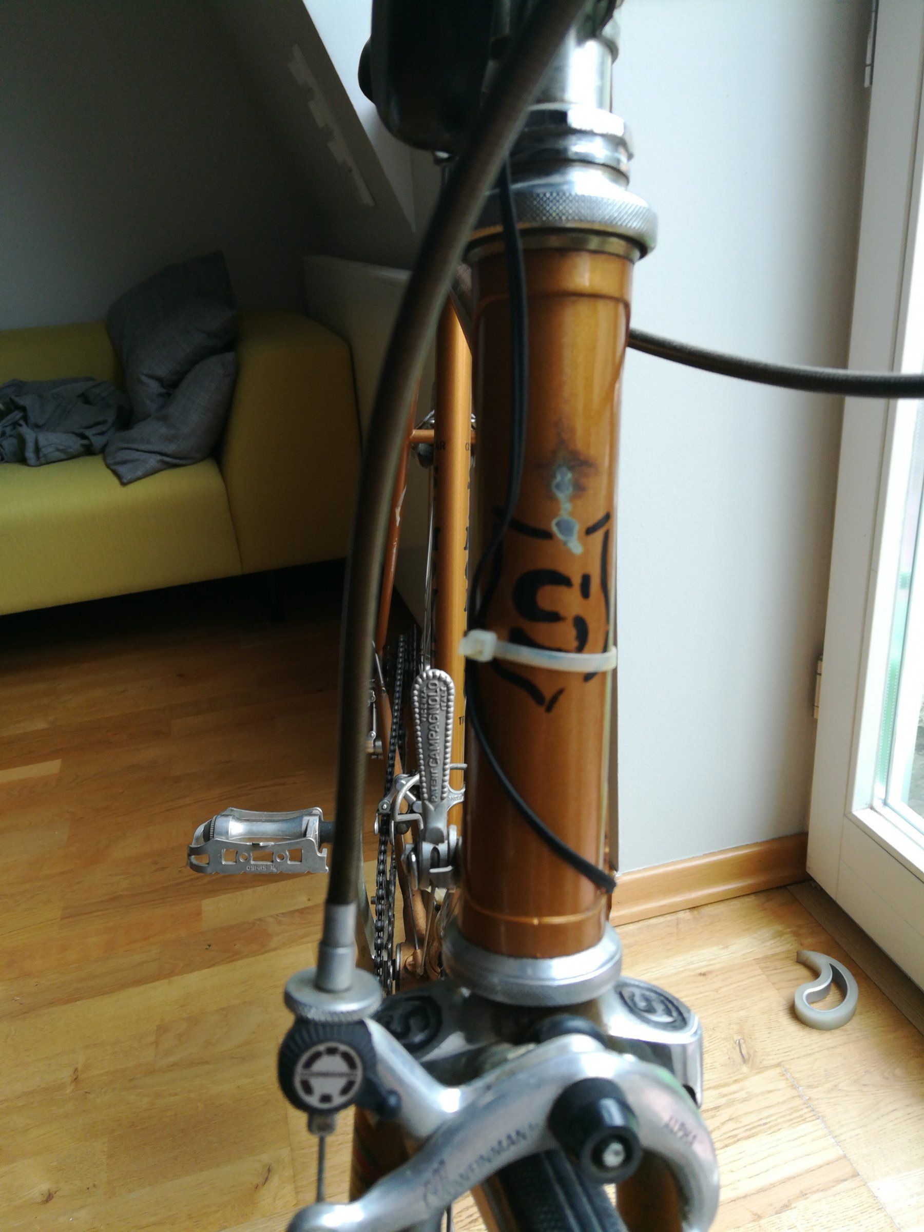

OK, Dankeschön - sollte ein "Special" sein (was wenig heisst, weil fast alle Simonatos anscheinend "Special" heissen). Rahmen/Gabel sehen aus wie bei meinem, mit dem Unterschied, das bei meinem das Steuerrohr-Logo als Pantho gemacht ist; Tretlager sieht genauso aus wie bei meinem. Check mal Sattelstützendurchmesser, normalerweise sind Simonatos aus Columbus SL.
Mich irritiert die "günstige" Ausstattung, das ist mit Sicherheit nicht so aus Renatos Werkstatt gekommen. Entweder ist mal downgegradet worden oder der Rahmen ist nur als Rahmenset verkauft worden und (aus unerfindlichen Gründen) so aufgebaut worden. In gutem Zustand mit einigermassen passender Ausstattung gehen die bei ebay zwischen 400 und 600, in TOP-Zustand und TOP-Ausstattung gibts die auch z.B. mal bei Veloville für 4stellig.
Ich würde es an deiner Stelle in jedem Fall "schlachten" und das Rahmenset schick machen, das sollte im Forum um die 150€ bringen, auf ebay um die 200 - 250 €. Vielleicht sogar mehr...
...ist das cc echt 57 ?
EDITH sagt: Nuovo Record wäre sehr passend !
Danke für die erhellenden Infos. Meine Vermutung ist, dass das Rad damals mit kompletter Nuovo.GS bei Brügelmann vekauft wurde. Vielleicht hatte der Käufer wenig.Geld, wollte aber einen tollen Rahmen, um upgraden zu können. Passt auf jeden Fall zur Geschichte, die der Besitzer erzählte. Später war aber mit mehr Geld ein neues Rad ins Haus gekommen und das alte wurde als Zweitrad genutzt. Dazu passt die konsequente Erneuerung von Teilen auf 105 Niveau. Hochfunktional aber preiswert.
Wenn du am Rad oder Rahmen Interesse hast, melde dich gern. RH kennst du ja jetzt...
Ganz lieben Dank und Gruß

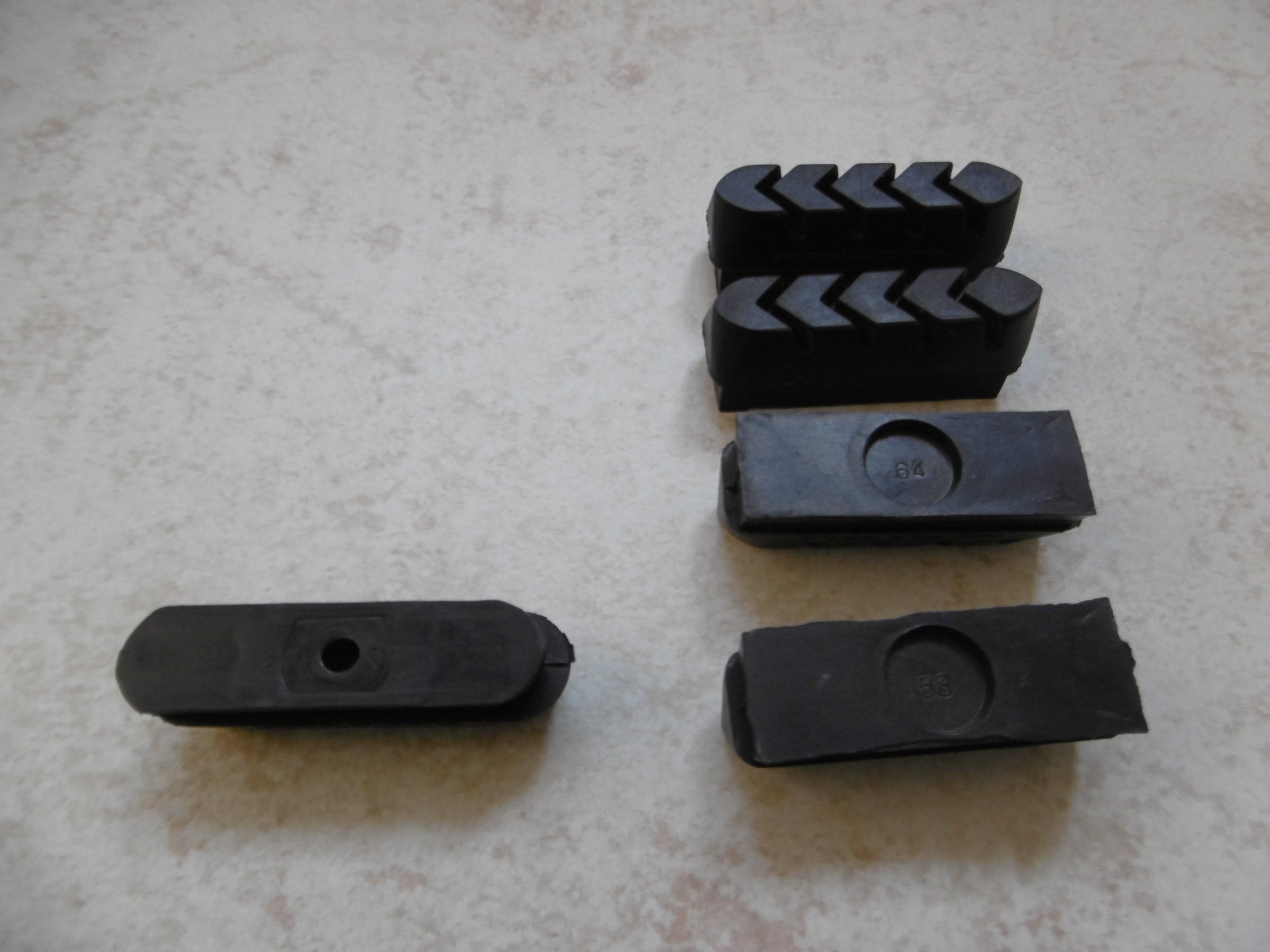

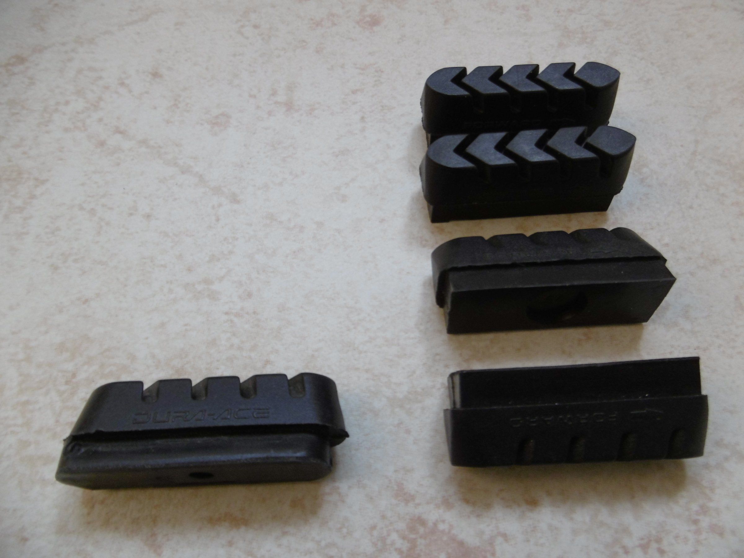

Kennt Jemand die Bremsgummis und kann mir sagen für welche Bremsen die sind?
Danke für Eure Antworten. Schönes Wochenende Dieter

Hallo das simonato ist nicht schlecht. Es gibt beim Special zwei Ausführungen. Entweder mit giepiemme Ausfallenden oder mit Campa ausfaller. Top of The Line war das super special. Das hatte dann auch eigene Muffen, in Deutschland allerdings er selten zu finden...

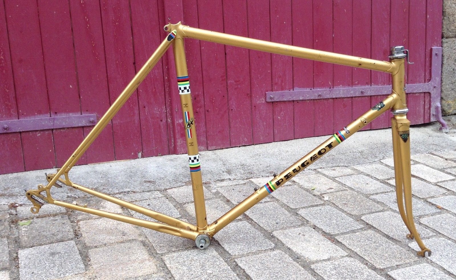

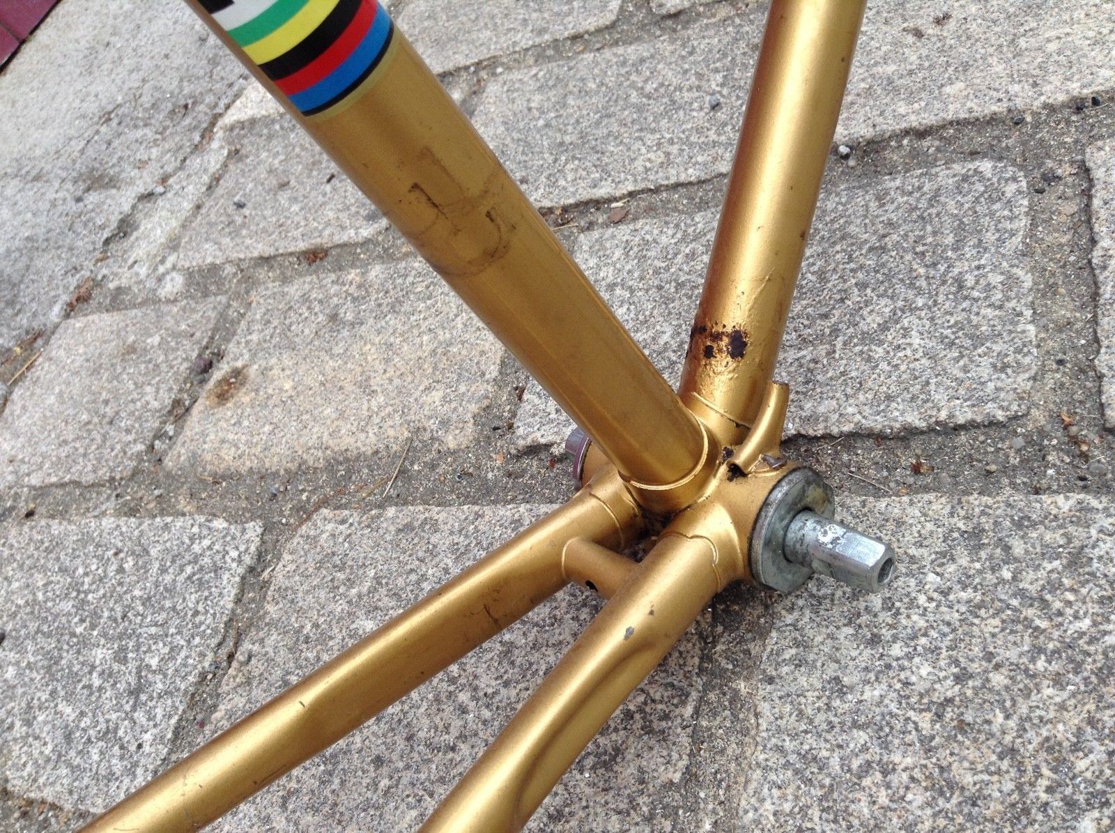

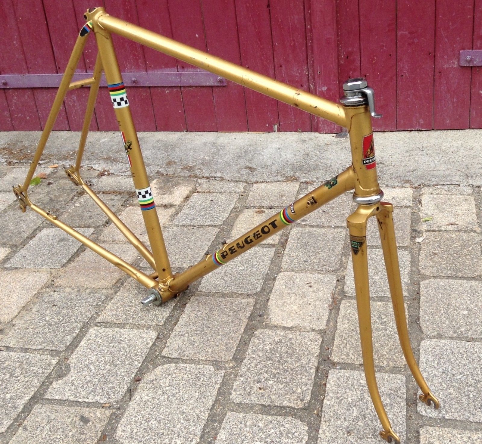

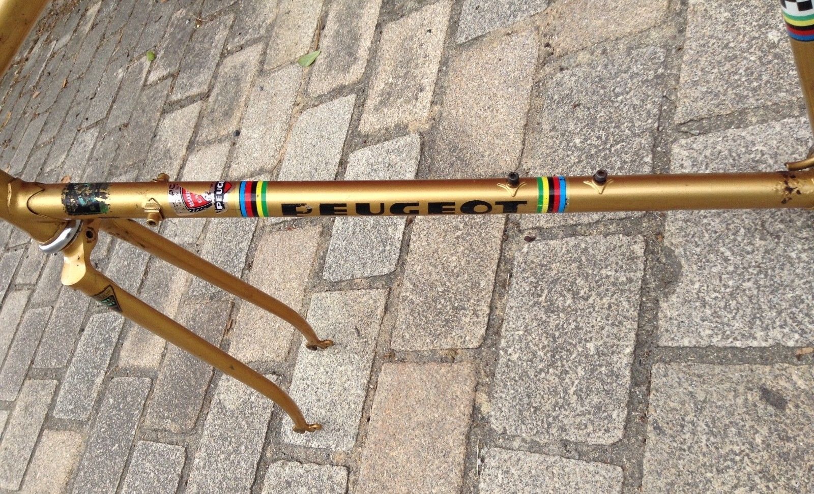

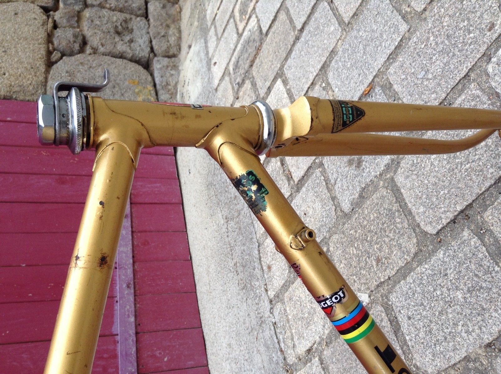

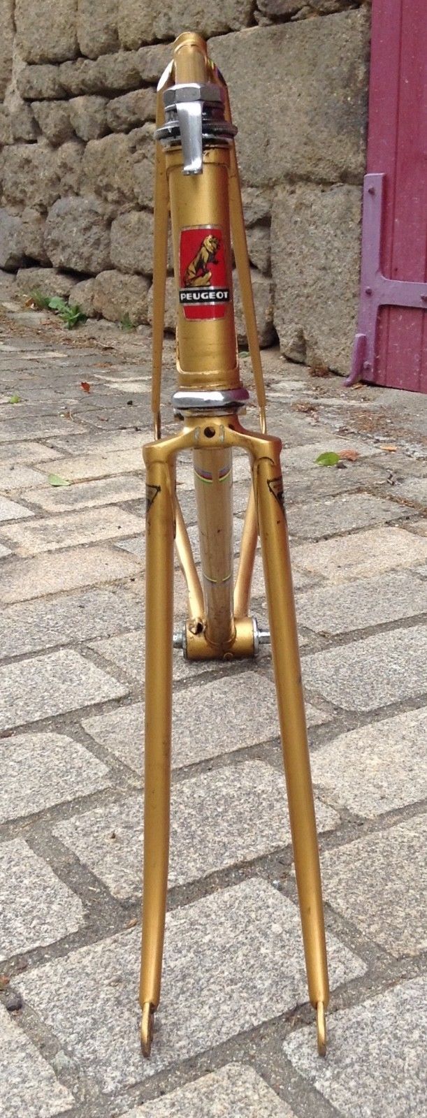

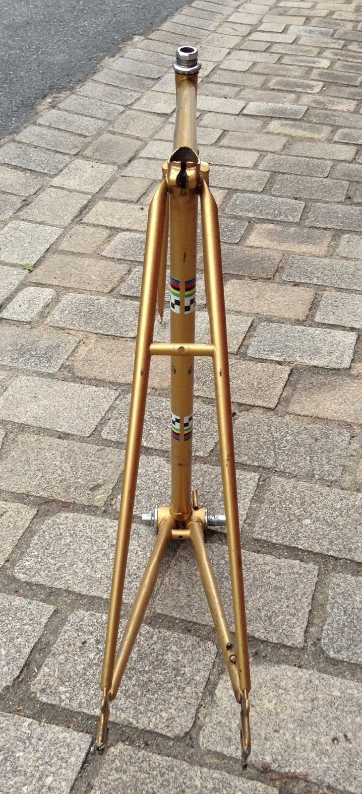

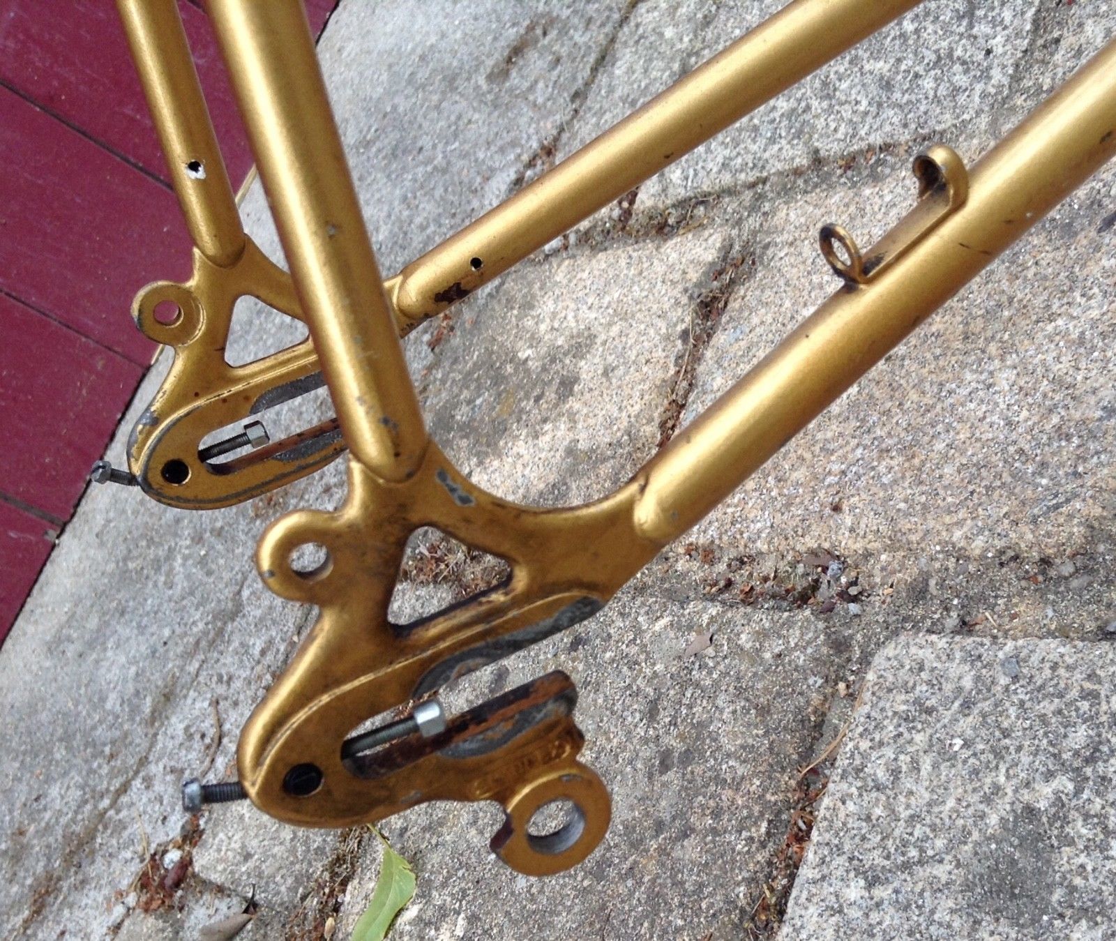

Hallo allerseits,
ich bin noch nicht lange hier im Forum aktiv. Ich bin über ein Restaurierungs-Projekt auf euch gestoßen, siehe Link.
Nun ist es so, dass ich im Rahmen meiner Suche nach einer Ersatz-Gabel für mein Rad auf ein Angebot in der Französischen Bucht gestoßen bin, bei welchem ich direkt zugeschlagen habe (--> Link zum Rahmen). Mein ursprünglicher Plan war es, Steuersatz und Gabel zu verwenden um mein Projekt weiterzuführen. Nun bin ich aber nach einiger Recherche nicht mehr ganz sicher ob das wirklich so klug ist, denn der Rahmen welchen ich gekauft habe scheint qualitativ um einiges hochwertiger als mein (vermutlich) 1974 PX-8. Ich fürchte mich hat das Klassiker-Fieber nun auch ernsthaft gepackt! :eek:
Ich hatte gehofft, dass ihr mir vielleicht helfen könntet, herauszufinden worum es sich handelt und ob das vielleicht wirklich ein besonderes Schmuckstück ist für welches es sich lohnen könnte, von meinem ursprünglichen Projekt abzuweichen.
Falls der Rahmen nix dolles sein sollte, werde ich natürlich trotzdem die Gabel und den Steuersatz wie ursprünglich geplant für mein Projekt verwenden.

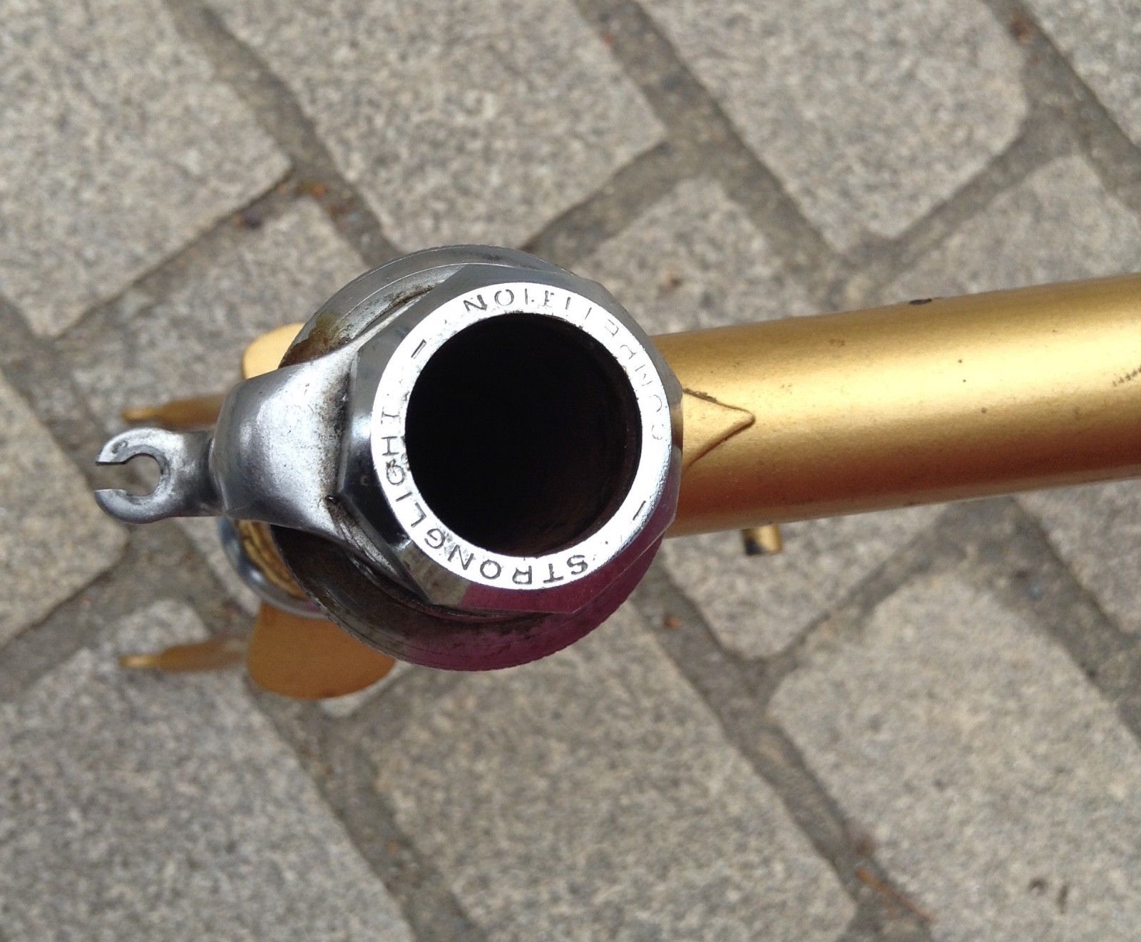

Ich bin der Meinung, nach erster Recherche in Katalogen, es könnte sich vielleicht (mit meinem Laienhaften halbwissen) um ein PS-10/E handeln, möglicherweise aus 1977, komplett-Reynolds mit Nervex-Muffen: http://www.peugeotshow.com/images/1977_5.jpg
Allerdings wundert mich die im Artikel angegebene Rahmenhöhe 54 ein wenig, denn laut Katalog war der Rahmen erst ab RH 56 lieferbar, vielleicht regional bedingte Unterschiede oder aber auch Messfehler, ich werde es sehen wenn der Rahmen bei mir eintrudelt.
Dagegen spricht auch der Steuersatz, der laut Bildern ein Stronglight Competition ist, während das PS-10 laut Katalog einen Peugeot Steuersatz hat.
Alternativ käme vielleicht auch ein PY10/EC von 1978 in Frage (optimistisch gedacht...) das gab es laut Katalog auch in Gold, allerdings http://www.peugeotshow.com/images/1978_12.jpg ist der Steuersatz hier "Super Competition" und die kleinste Rahmenhöhe anscheinend 58cm laut Katalog...
Ich bin 1,80m mit Schritthöhe 82,5cm da sollte eine RH54 wohl passen oder wie ist das bei älteren Bikes? Mein Cervelo P3 hat eine RH von 55 aber ich bin mir nicht ganz sicher ob der Vergleich eines alten Renners mit modernen Triathlonbikes so möglich ist..?
Viele Grüße und vielen Dank für eure Hilfe

Hallo allerseits,
Senseison
Hi, da das müsste aus meiner Sicht ein Peugeot PX10 sein. Aufgrund des schrägen Reynolds Schriftzugs auf dem Unterrohr!
Danke für deine Einschätzung, quintin! Gab es das PX10 denn regulär in dieser Farbe irgendwann mal? Ich finde in den Katalogen aus 197x einfach keine Farboption auf Gold. Oder war das vielleicht eine Sonderlackierung zu einem speziellen Anlass? Was mich auch stutzig macht ist, dass am Rahmen gar kein Chrom ist. In den Katalogen ist häufig zumindest die Gabel unten halb oder der Rahmen am hinteren Ausfallende bei einigen Modellen ebenfalls verchromt, dies fehlt hier aber völlig...o_O
Rh 54 bei 1,80 m ist viel zu klein !
z1000, ich kenne mich wie gesagt mit Renrädern nicht besonders gut aus, schon gar nicht mit Klassikern. Ich besitze ein modernes Trek Madone, dieses hat allerdings ein gesloptes Oberrohr und ist deshalb etwas schwieriger zu vergleichen, hat aber eine angegebene Rahmenhöhe von 56cm wenn ich mich nicht irre.
Wenn ich mir allerdings die Tabelle auf z.B. https://www.tomsbikecorner.de/fahrrad-tipps/rahmenhoehe-berechnen ansehe dann komme ich mit meinen 82,5cm gemessene Schrittlänge schon für ein 54 oder 55cm HR Rennrad in Frage... oder irre ich mich? Heißt das jetzt ich habe mich vermessen oder nur sehr untypische Körpermaße?
Viele Grüße
Senseison

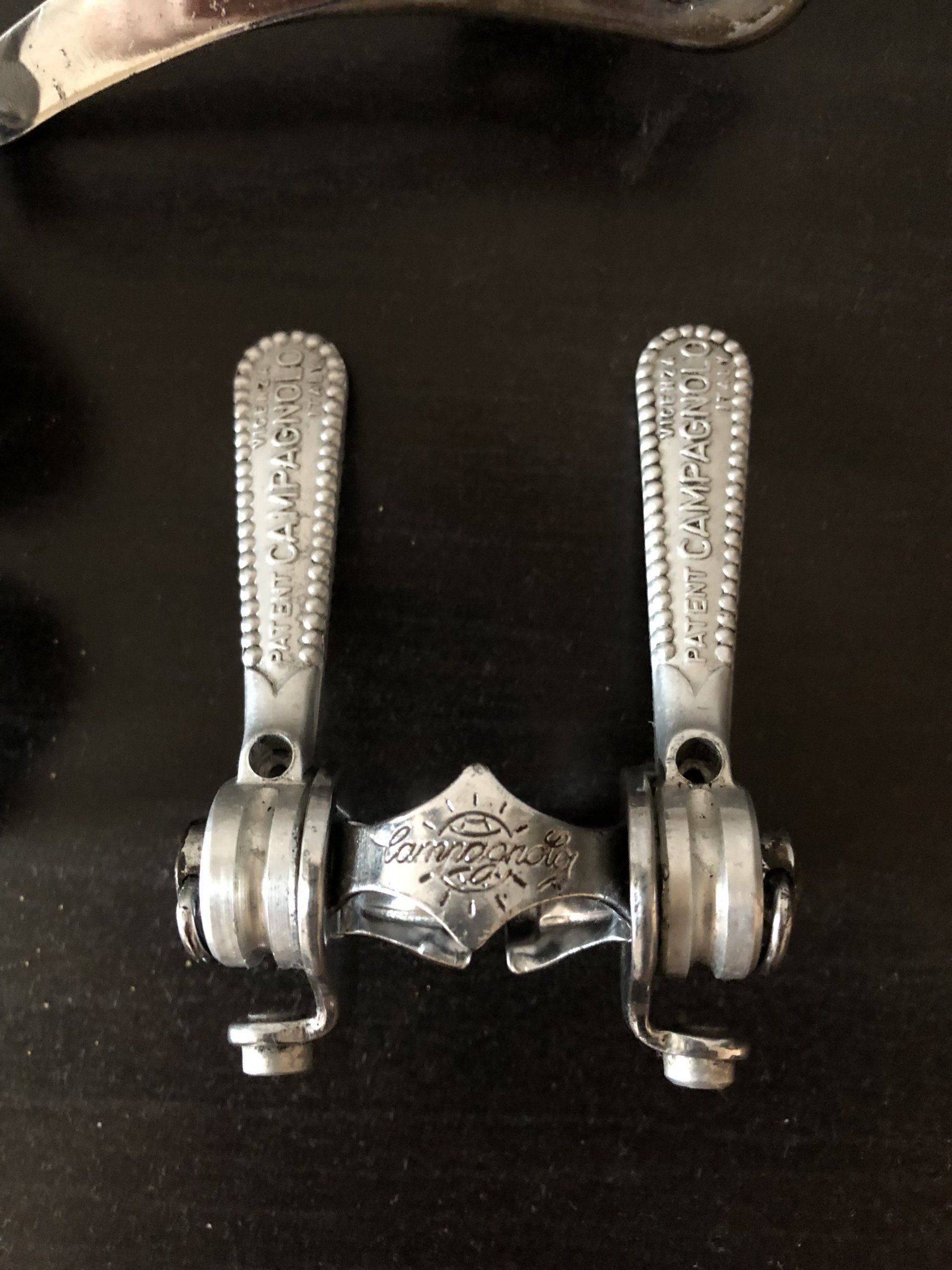

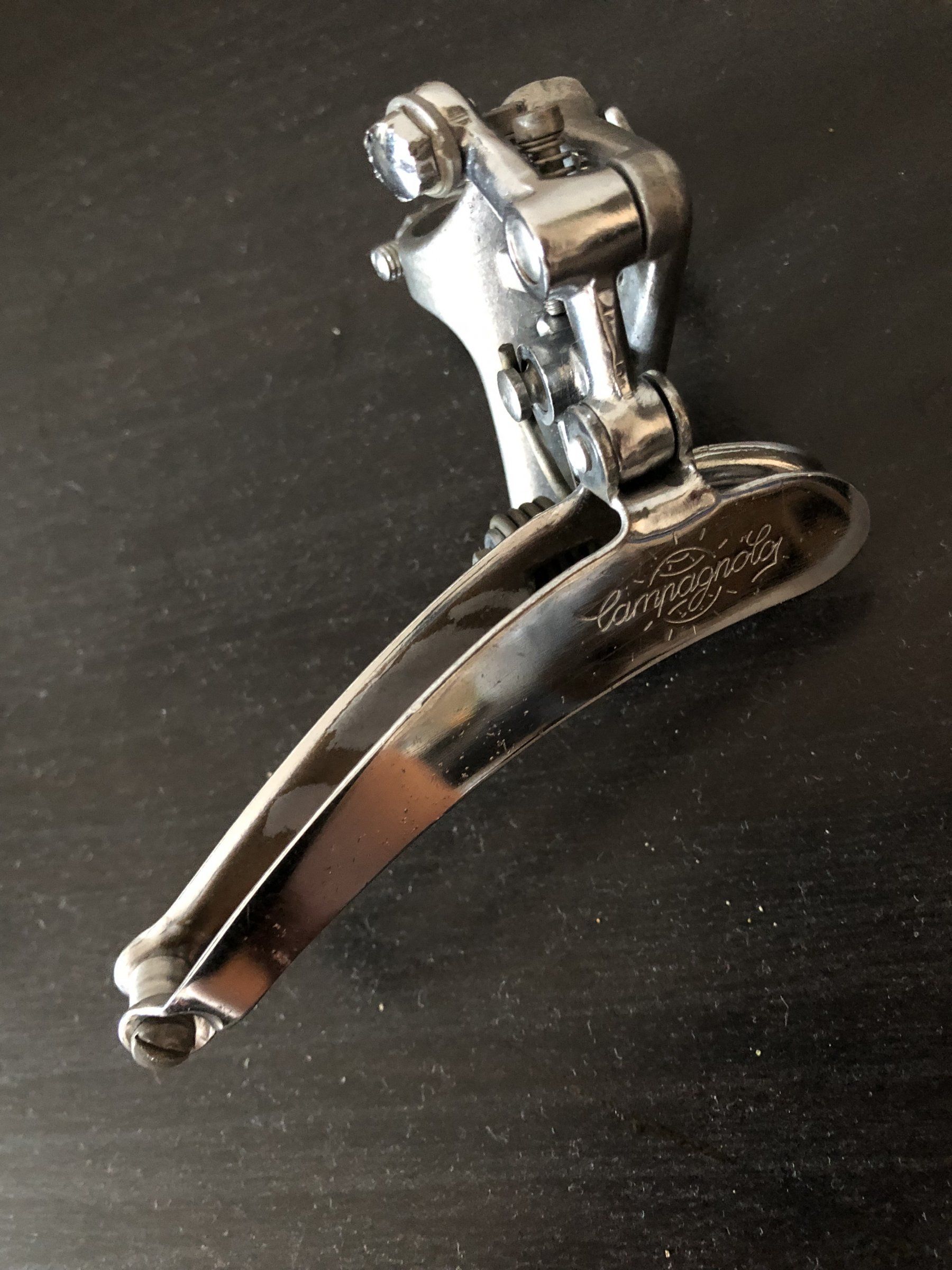

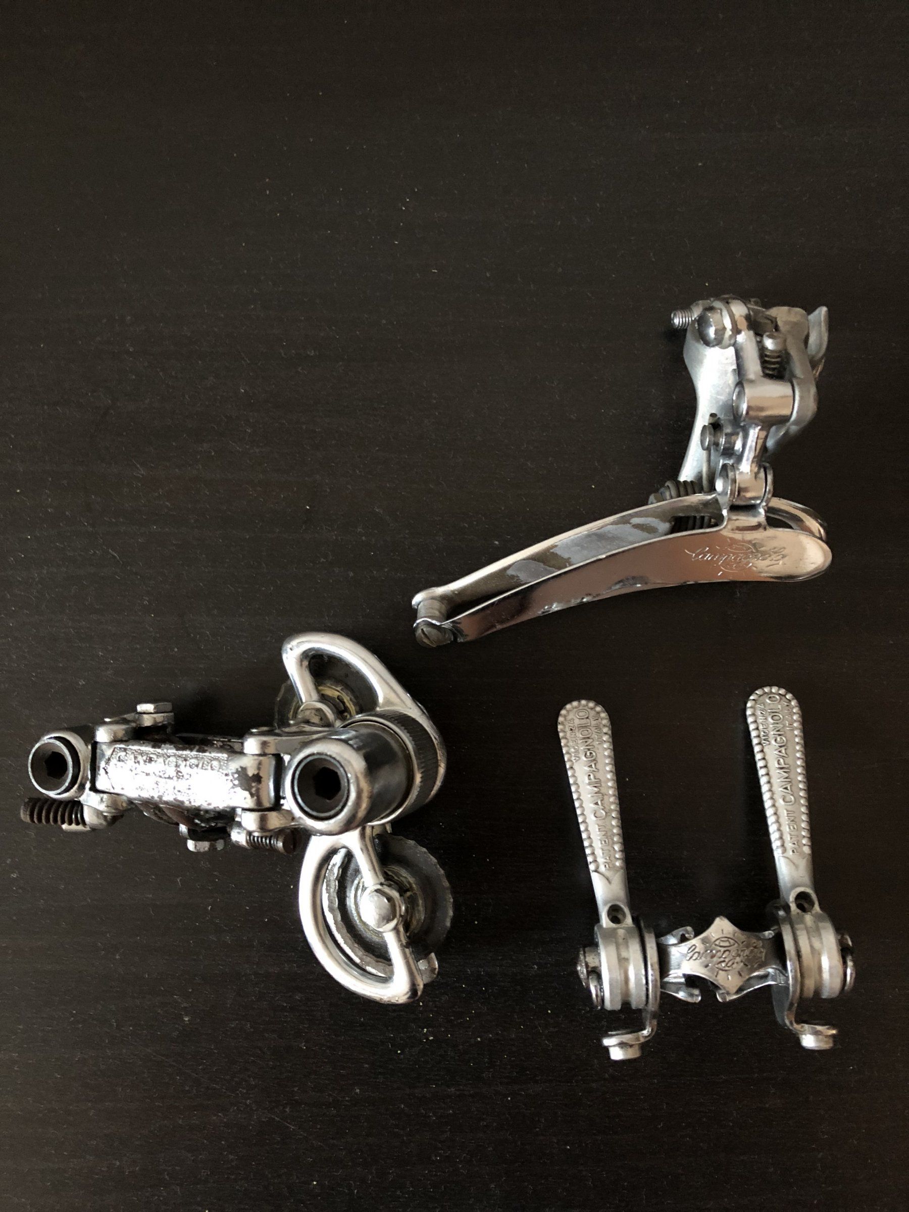

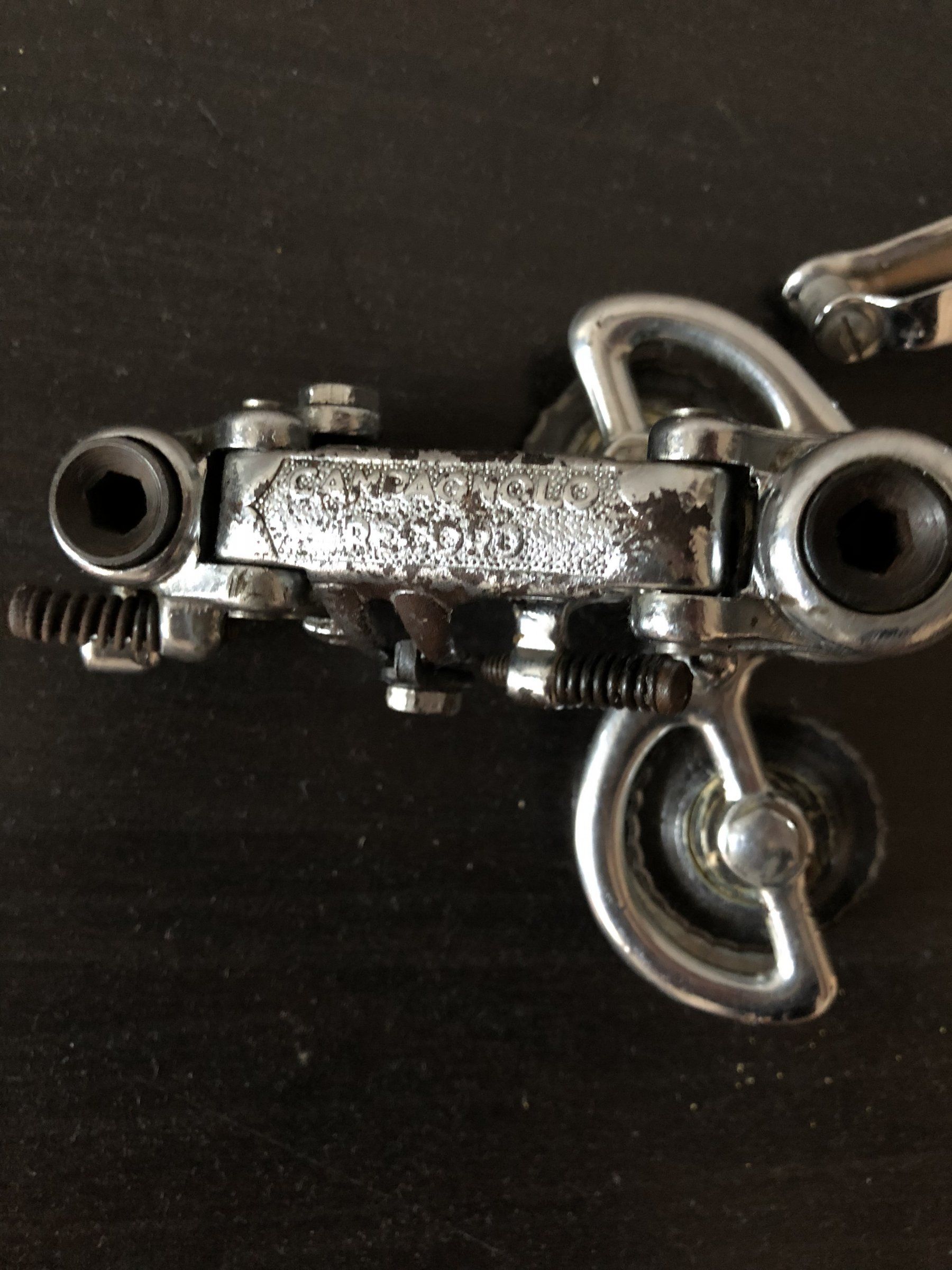

Campa Record ohne Patent Nr.
Schaltgruppe komplett, Umwrrfer mit Gegenhalter Schlitz. Was darf ich aufrufen?
Schaltwerk etwas mehr patiniert aber funktioniert prima.

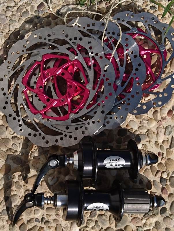

An die MTB-Pros:
Wo könnte man einen NOS Magura Fun Nabensatz mit original zugehörigen Schnellspannern und Bremsscheiben ansiedeln?
Vielen Dank!
Brülle doch nicht einfach so rein. Die Info unseres ungestümen Mitglieds @z1000-ust im zeitlichen Konzext sicher korrekt, @Senseison. Früher fuhr man größere Rahmen und die Messungen waren andere. Stack height, Reach etc gab es damals so nicht. Die beiden relevanten Größen waren Oberrohrlänge, immer bis zur Rohrmitte des Anschlussrohres gemessen und Sitzrohrlänge, entweder Mitte/Mitte gemessen, oder mitte/oben, wobei oben, das Rohrende zur Sattelstütze beschrieb. Das Maß war früher ein wichtiger Indikator, weil es ja keine.Sloping-Geo gab.
Zwei Dinge dazu. Meiner Meinung nach ist die Sitzrohrlänge relativ unerheblich, so lange du beim Absteigen kein Problem mit den Juwelen bekommst (standover height). Entscheidender für eine gute Position ist die Oberrohrlänge.
Wichtig zu wissen: ein 54er Rahmen eignet sich idR ideal für Fahrer zwischen 167 und 173. Du würdest für einen Klassiker aus der Zeit frühe 70er eher einen 57er vielleicht sogar 58er nehmen wollen, um die periodengerechte Sitzhaltung, also gestreckt, mit wenig Überhöhung - zwischen 0 und ca. 10 cm, zu erreichen.

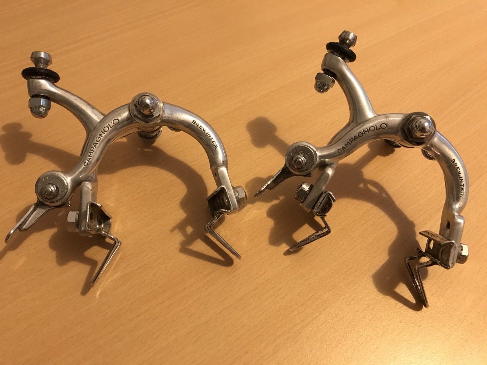

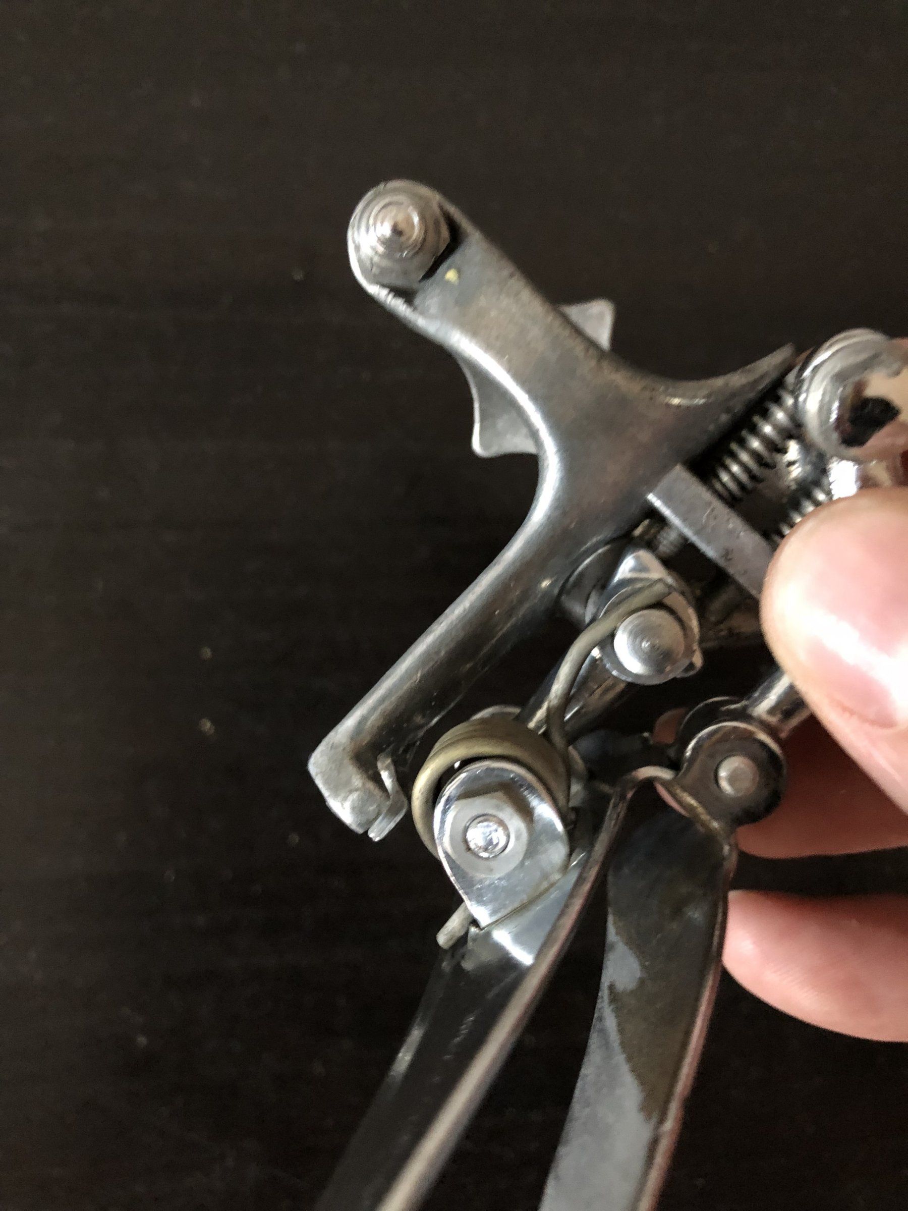

An die Campa-Experten: Sind das tatsächlich Super Record Bremsen?Anhang anzeigen 592871
Weitere Bilder bzw. Quelle: https://www.ebay.de/itm/Rennrad-Bremsen-Campagnolo-Super-Record-Top-Zustand/292701385576
Vielen Dank :)
Also die.Muttrn an den Zugeinstellern unten gehören da schon.mal nicht hin. Könnte transportschutz sein, damit die Einsteller nicht rausfallen. Aber ich.hätte an den Muttern interesse :-).
Die Einführhilfen an den Bremsschuhen.sind auch falsch. Die der SR haben eine schwarze Plastikummantelung. Auch die kann mit der Zeit abgefallen sein. Rest passt mEn.
Also die.Muttrn an den Zugeinstellern unten gehören da schon.mal nicht hin. Könnte transportschutz sein, damit die Einsteller nicht rausfallen. Aber ich.hätte an den Muttern interesse :).
Meiner Meinung sie die Bremsschuhe genau richtig. Gerade "Löffel" bedeutet vor 78 soweit ich das im Kopf habe und zu der Zeit waren die Bremsschuhhalter auch Ummantelungslos.
Viele Grüße
Senseison
OK ich habe mittlerweile verstanden, dass RH54 für mich bei einem klassischen rennrad zu klein ist und ich eher eine RH58 benötigen würde. Danke @Axxl70 für deine ausführliche Erklärung der Rahmenhöhe
Somit würde ich dann mein ursprüngliches Projekt weiterverfolgen. Bevor ich aber den bestellten Rahmen ausschlachten und die Gabel und den Steuersatz verwende, würde ich gerne sichergehen, dass ich da nicht vielleicht einen kleinen Schatz kannibalisiere, der einen anderen Fahrer mit kürzeren Beinen viel glücklicher machen würde. Kann jemand was dazu sagen oder ist der Rahmen eher gewöhnlich und ich kann ihn bedenkenlos ausschlachten?
