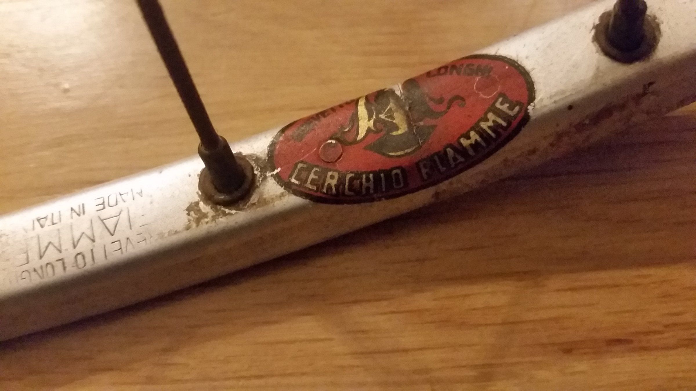

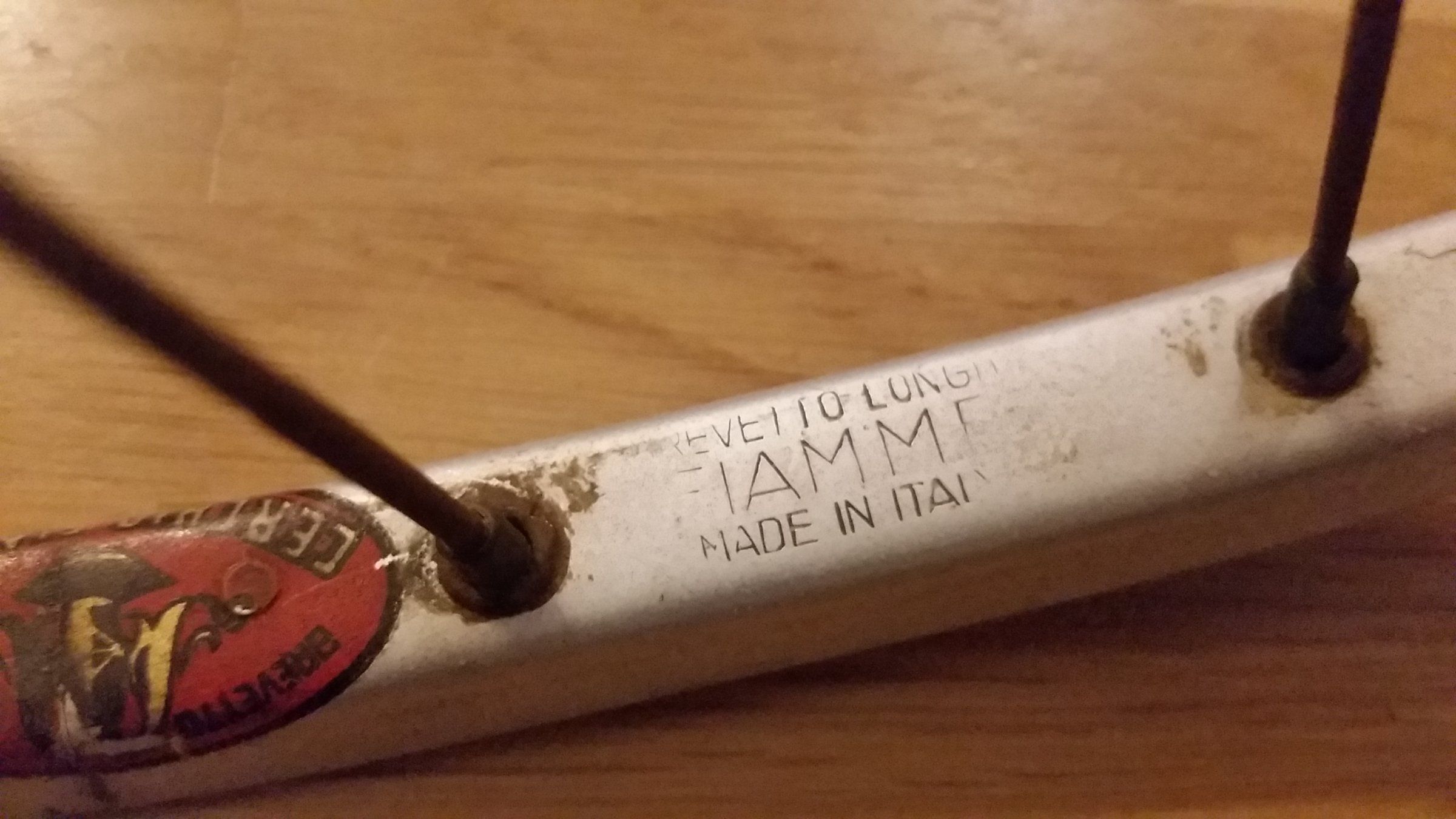

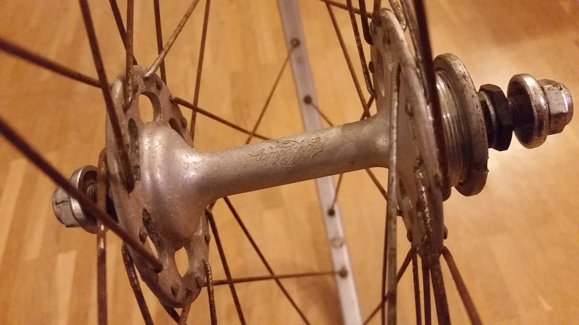

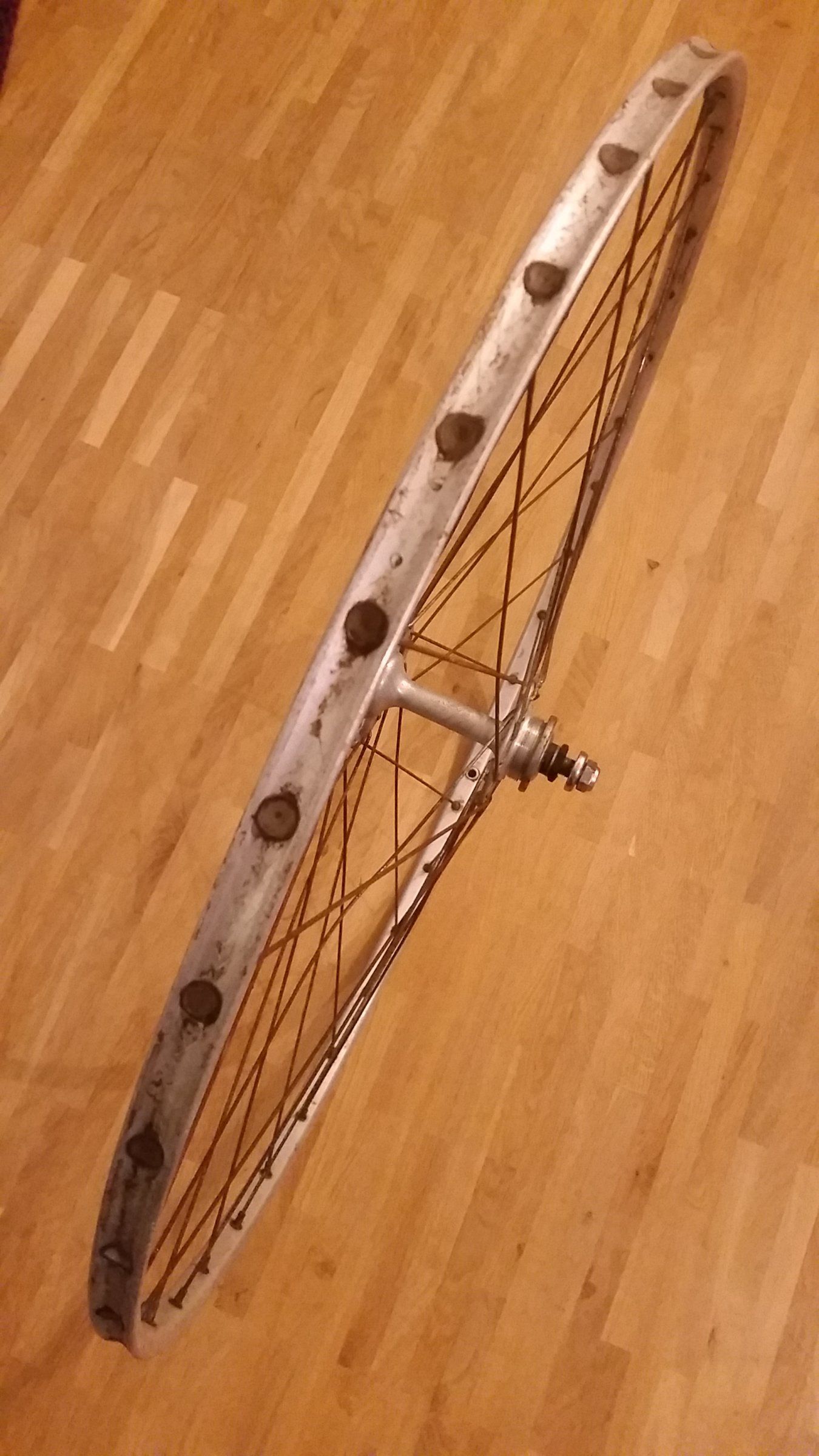

Bahn Hinterrad Campagnolo mit Lockring. Speichen sind gut rostig, eine Speiche hat ihren Nippel verloren. Recht unzentriert natürlich... was kann man dafür so unaufbereitet verlangen?
