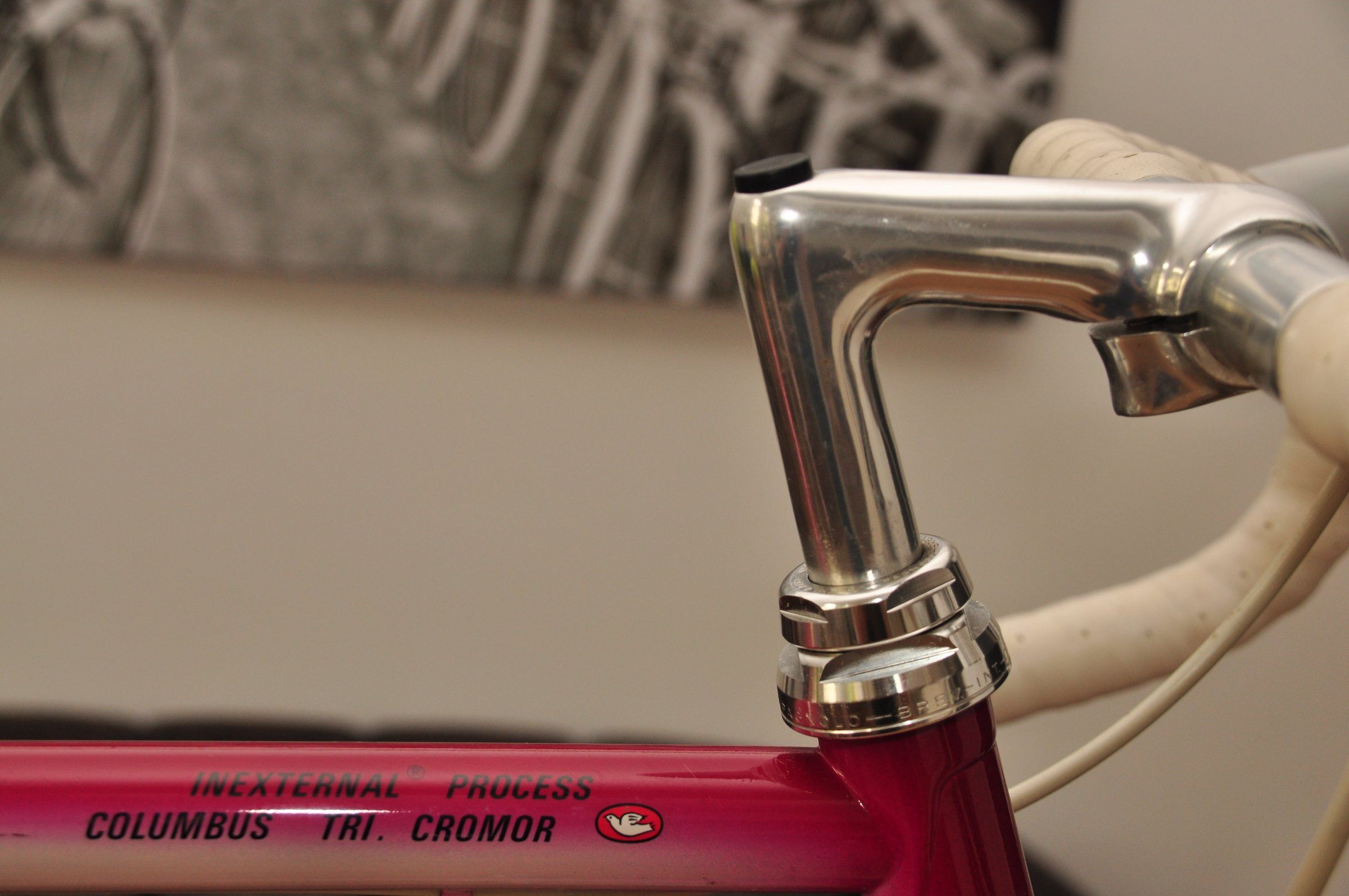

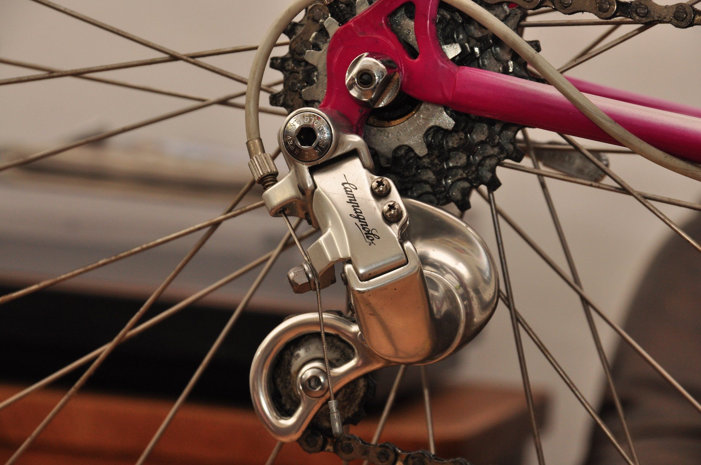

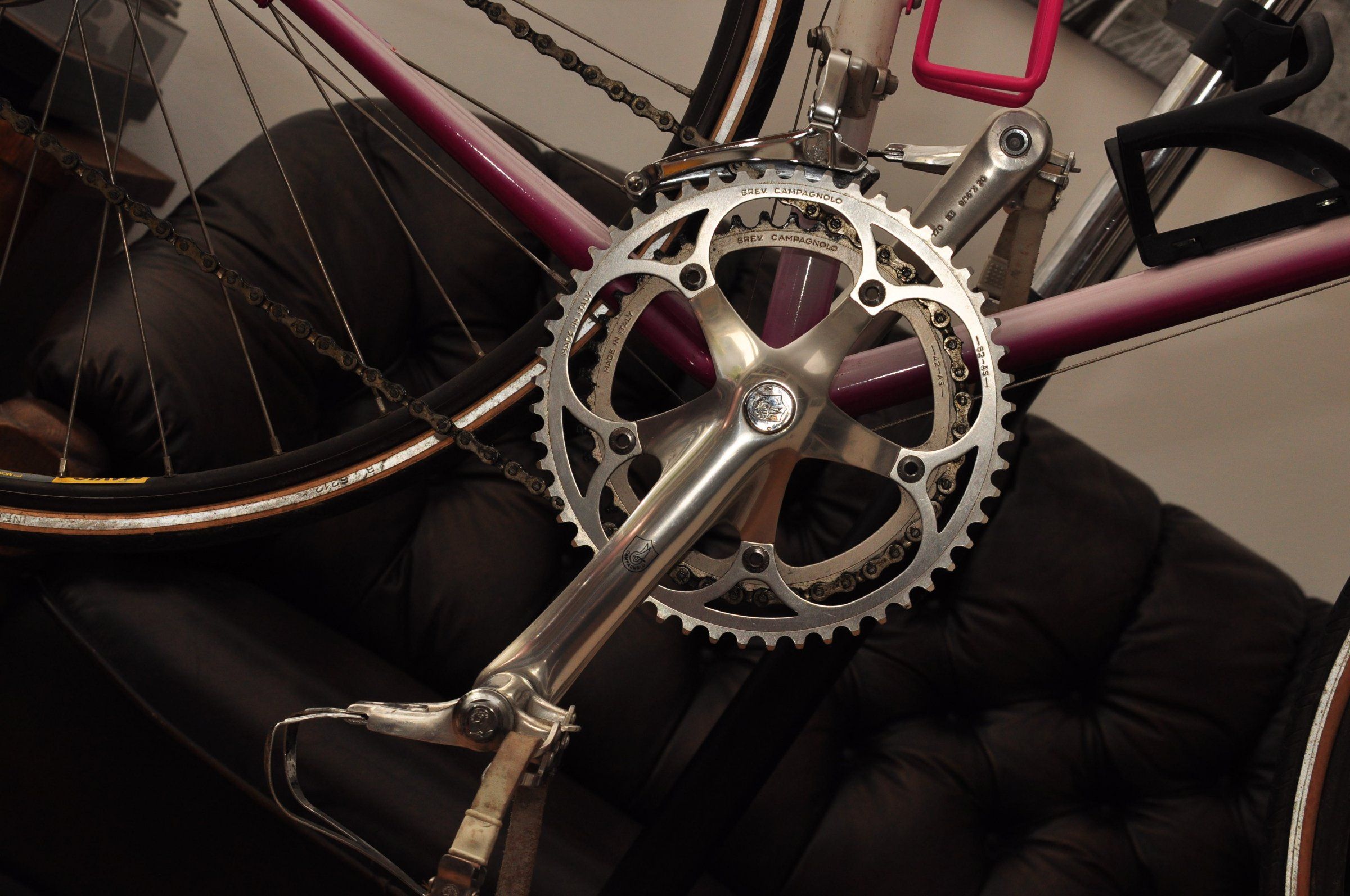

Hallo liebe Radsport-Gemeinde,
Ich habe im Besitz ein MBK Motobecane Rennard.
Das Fahrrad ist komplett mit Campagnolo ausgestattet.
Steht nur "Record" drauf. Finde aber keine Info im Netz.
Um welches Modell genau kann es sich bei den unten folgenden Bilder handeln?
Wieviel ist das gute Stück noch wert?

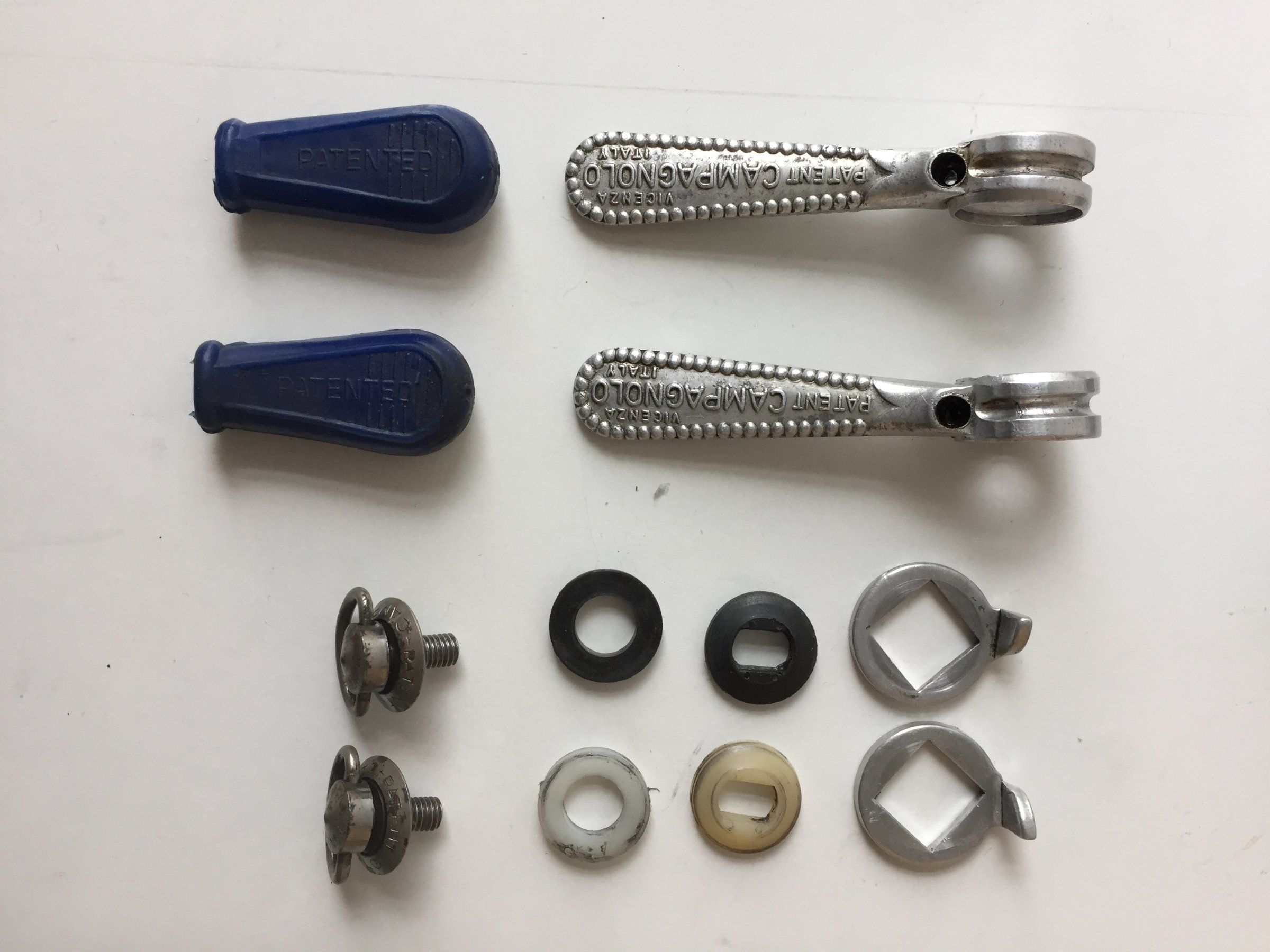

hi leute.
netterweise hat man mir ja schon weiter geholfen dennoch brauche ich bitte nochmal kurz euer gebündeltes wissen zu einigen teilen.
das sind wohl nuovo record schalthebel.
die blauen kappen waren auf den hebeln drauf.
gehören die denn dazu?

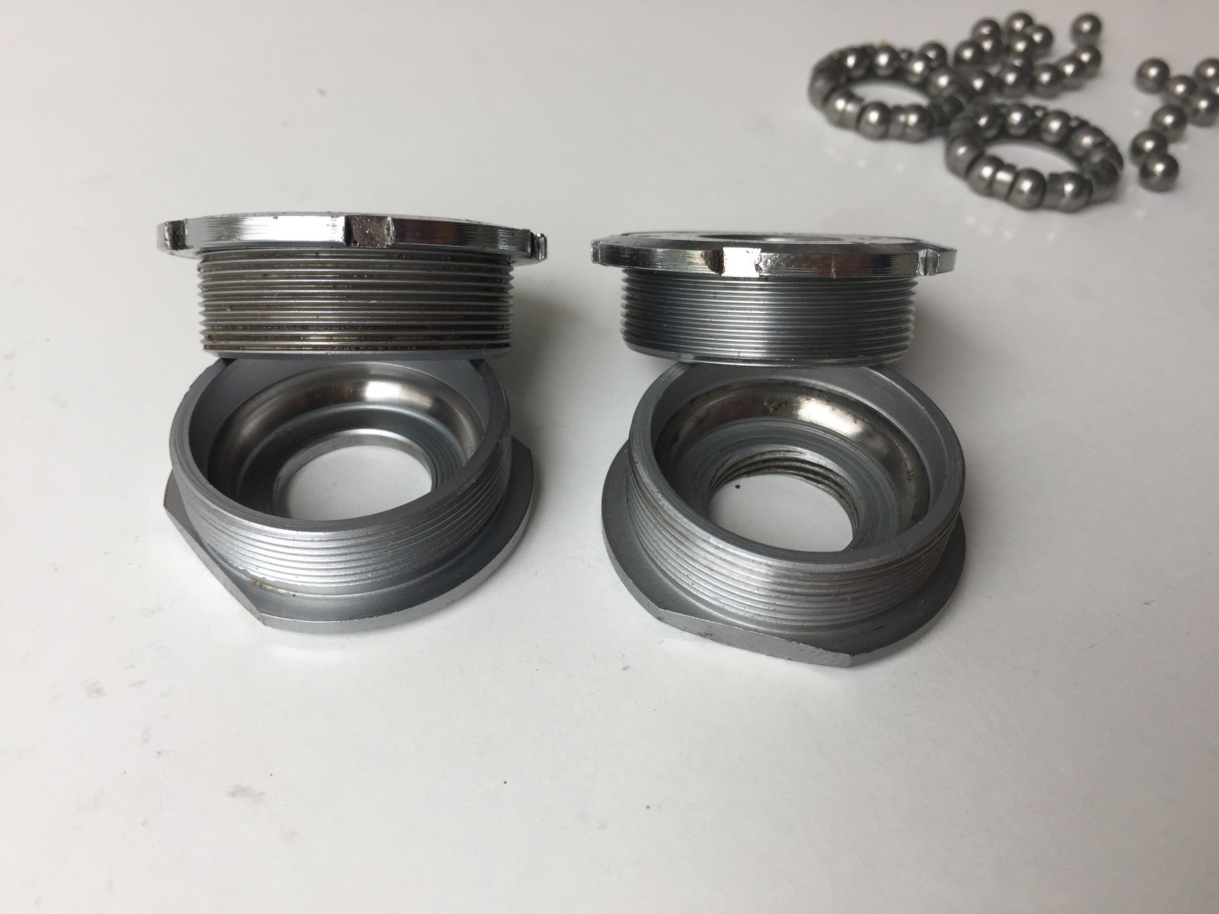

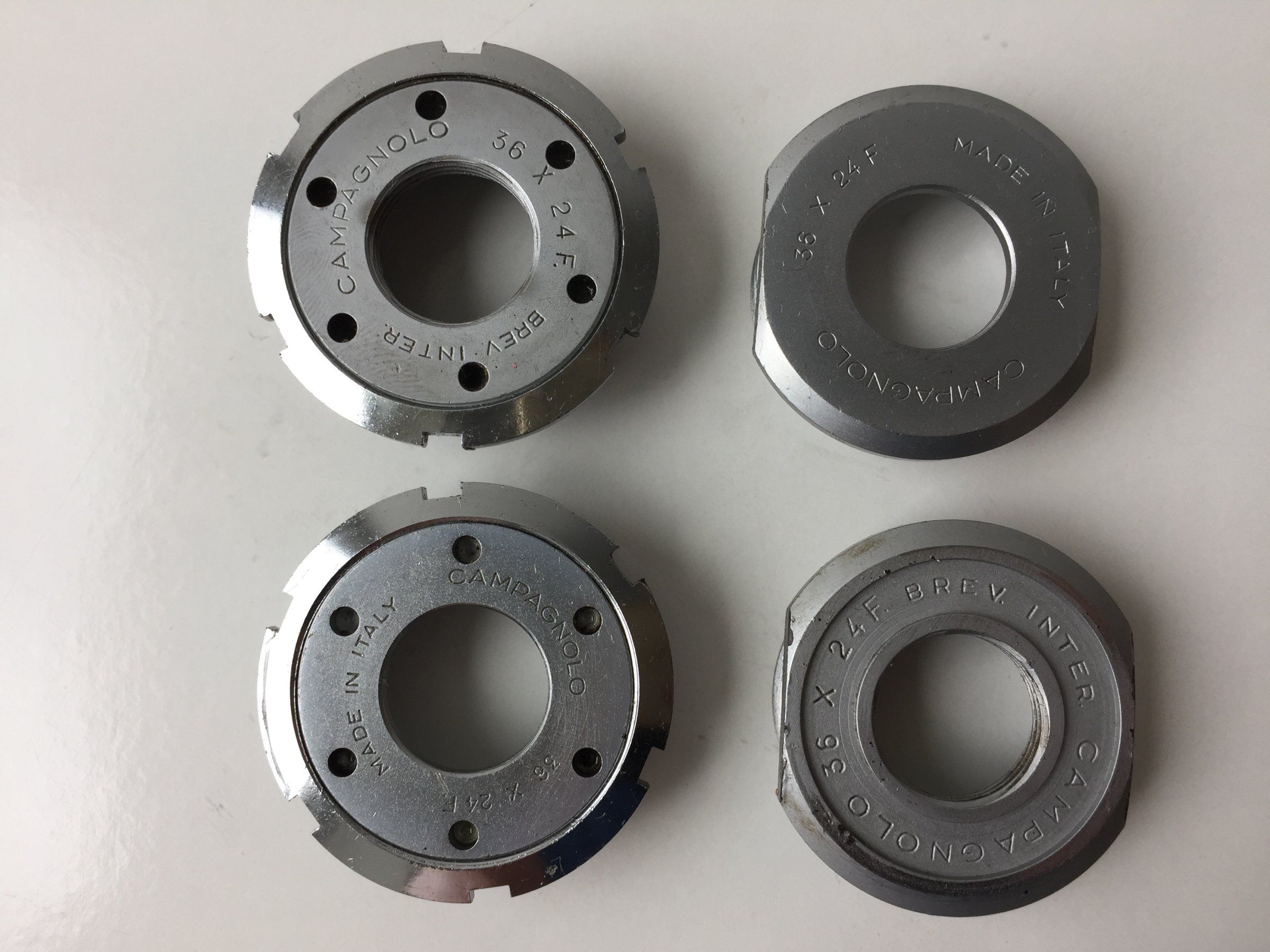

hier haben wir wohl einmal ein nuovo record und ein super record innenlager.
jetzt müsste ich nur noch wissen was wie zusammen gehört.
welche welle + welche kugeln + welche lagerschalen?

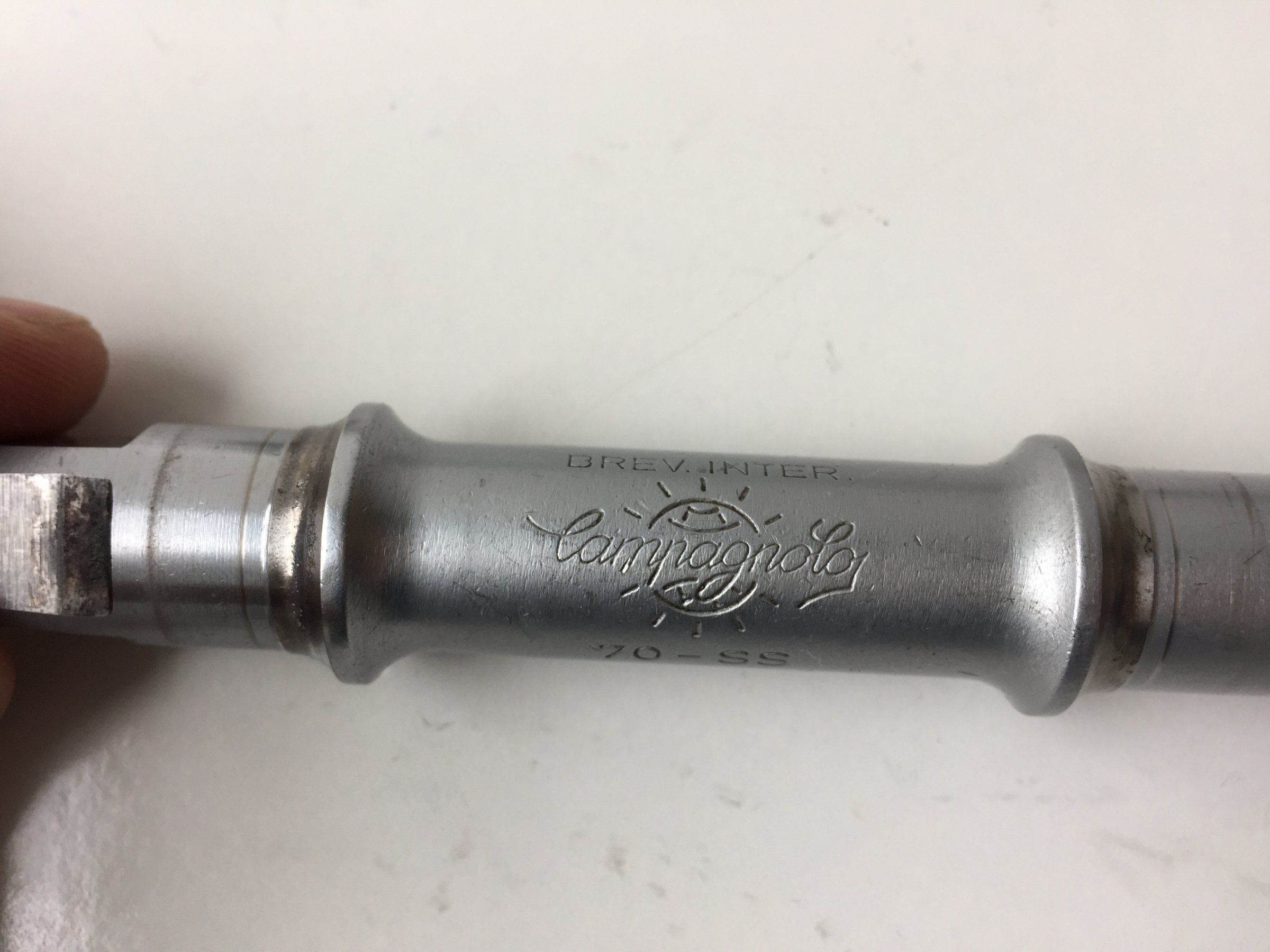

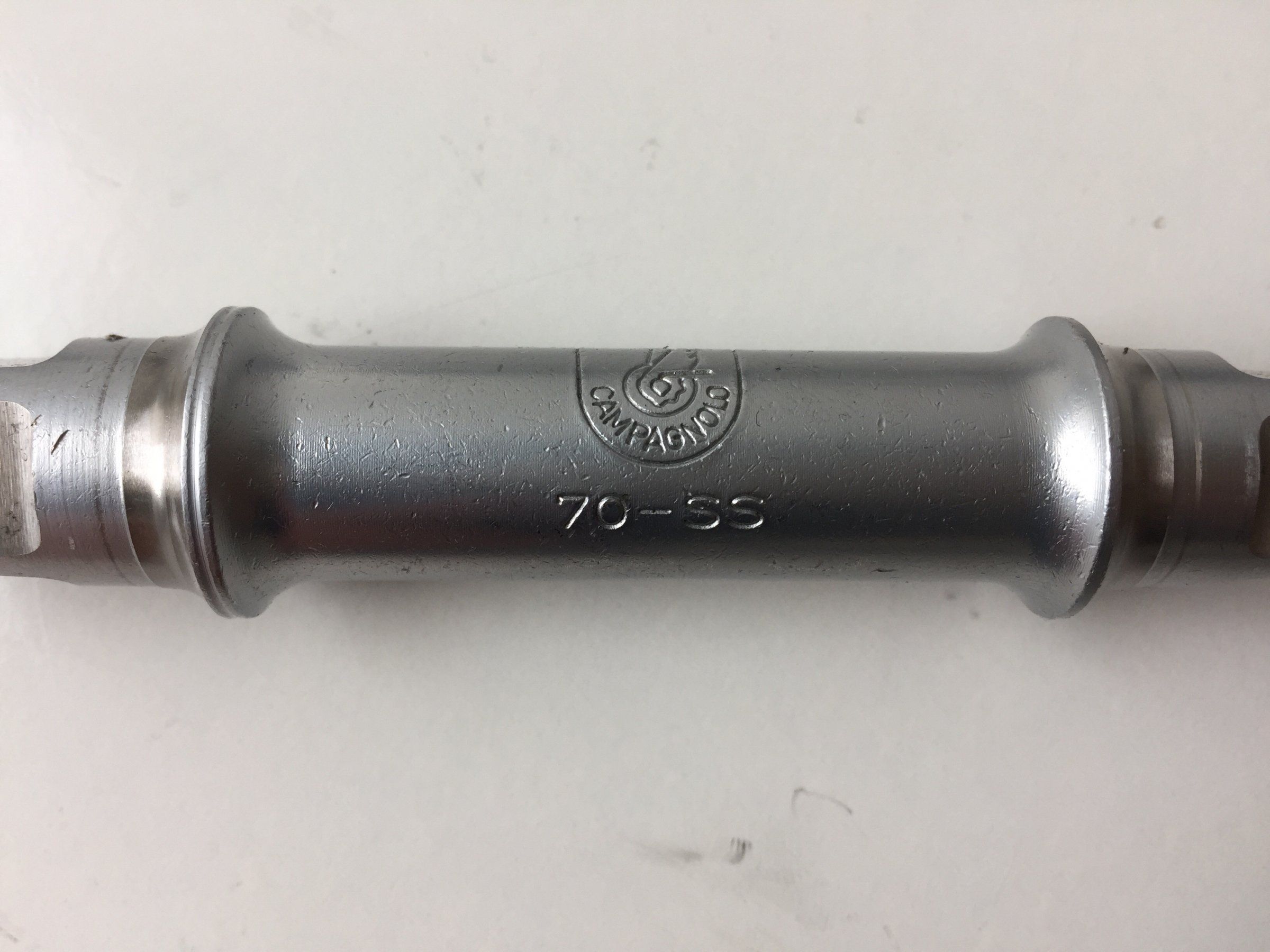

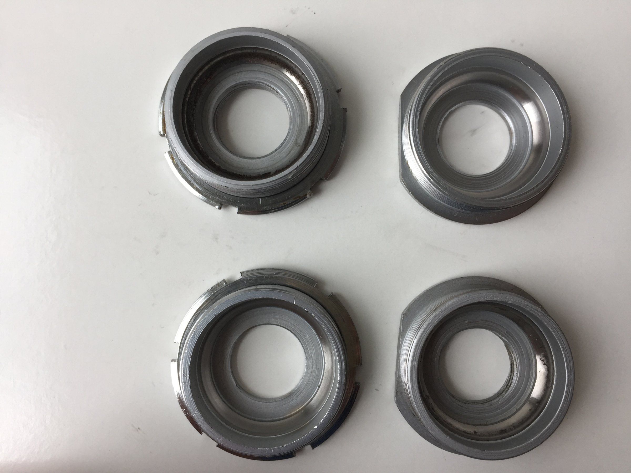

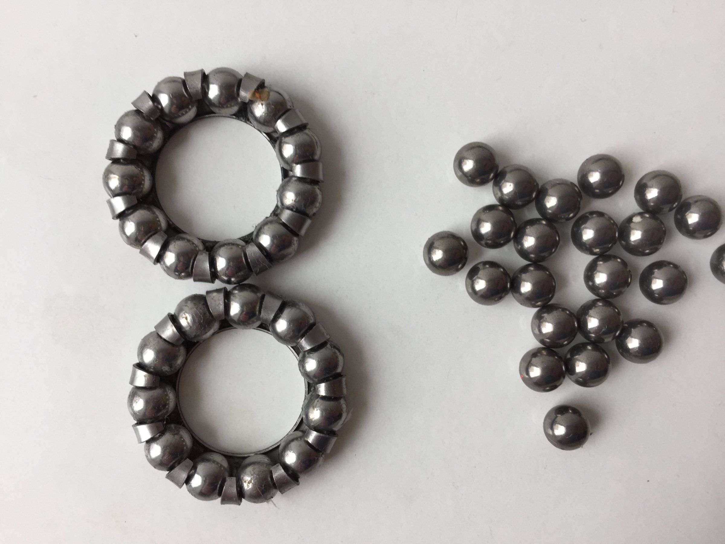

Hallo @mubi ,
> die blauen kappen waren auf den hebeln drauf. gehören die denn dazu?
Die gab es optional für Rahmen bzw, Lenkerschalthebel.
So wie ich das auf den Bildern sehe, sind das NR-Achsen. Die Lagerschalen sind für ITA Gewinde also 36x24F aber
die Achsen sind für 70er Breite, die meisten ITA Rahmen haben aber 68er Breite.Die Kugeln sollten gleich gross sein,
die kannst Du lose oder aber auch mit Käfig verbauen.

ITA = 70mm.

Schönes Rad und vor allem toller Zustand. Ist ein Mittelklasse Renner aus Anfang 90er würde ich schätzen. Solider Rohrsatz und eine Campa Athena Ausstattung, wenn ich das richtig sehe (bin aber kein großer Campa-Kenner - paar Teile schauen auch wie Chorus aus, evtl. ein Mix). Der Wert bei Mittelklasse Rädern ist immer sehr subjektiv. Motobecane ist nicht so wahnsinnig gefragt, die Ausstattung in dem Zustand hingegen schon eher. Wenn Du es schnell los werden willst, 500€, mit Geduld bei ebay auch 2-3 Scheinchen mehr :-)

die Schalen ohne Dreckschnecke passen für die abgebildete Achse.die Schalen mit Dreckschnecke sind Nuovo Record; da passt eine Achse wo das Campagnolo Weltkugel Logo drauf ist und die Bezeichnung 70 SS...
