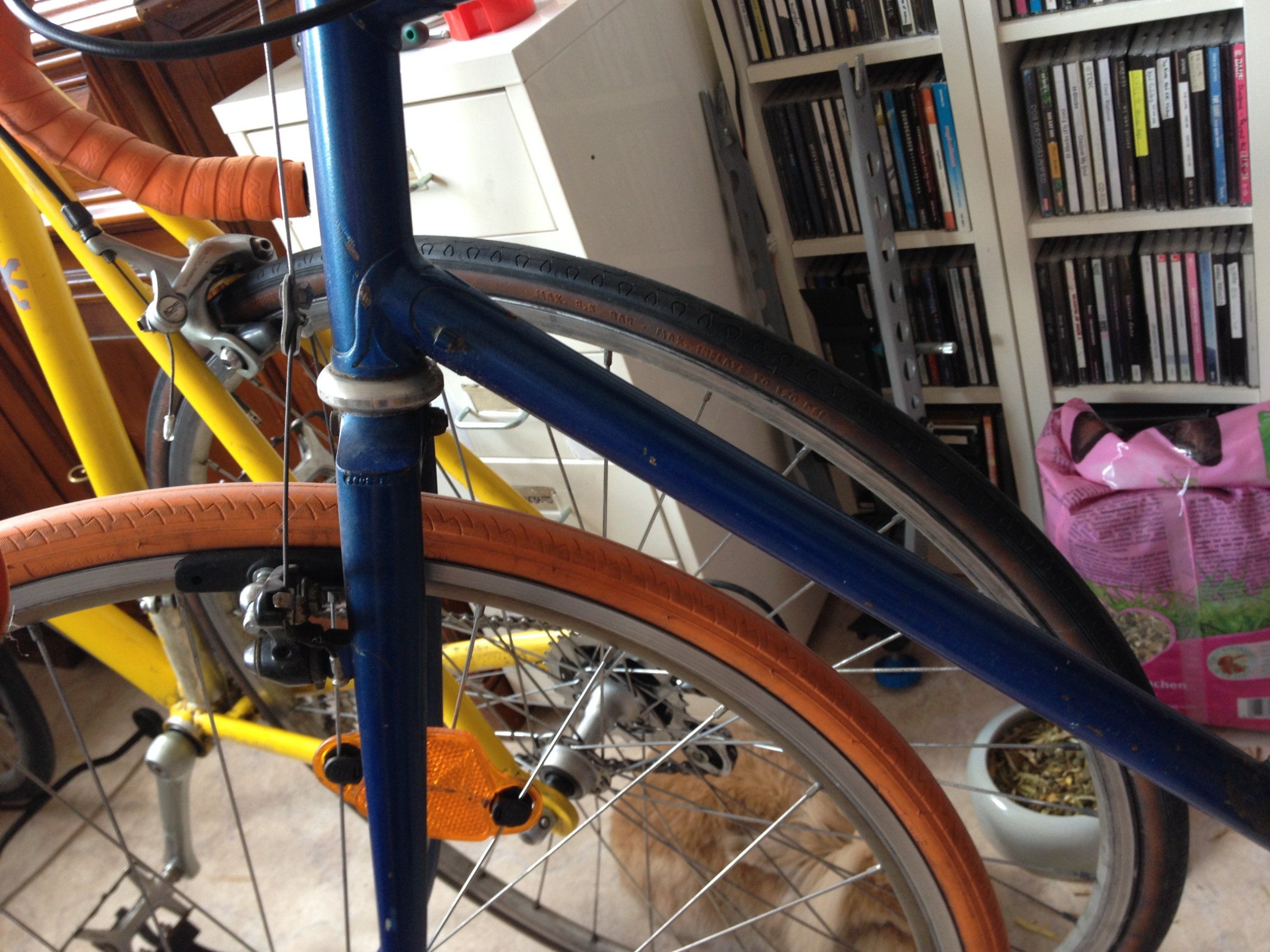

Habe einen alten Rahmen vor seinem Singlespeed-Dasein gerettet.
Was habe ich da? Ist scheinbar ein älterer Crosser-Rahmen-
Ausfaller Campagnolo, auf der Gabel steht "Zeus...."
Hat wer ne Idee?
Das ganze orange Gedöns bitte einfach ausblenden.. :)
Hat wer ne Idee?
Zeus Gabel, Campa Ausfaller und Muffen mit Fenstern dieser Art gab es von Gazelle um 76-78. Wie sieht denn das Tretlager von unten aus? Sind da Zahlen? Was für Gewinde?
Das von mir eingestellte Bild zeigt ein PY von 1982. Es hat Mittelzugbremsen. Obwohl die Bremsen eventuell benutzerspezifisch verändert wurden. Die Bremsbrücke und die Gabel deines Rades sind für Hülsenmuttern ausgelegt. Also eigentlich schon für Seitenzugbremsen.
Für Reynolds 531 Rohre ist 26.0mm untypisch, ja. Vielleicht kannst die Stütze entfernen und das Sitzrohr an verschiedenen Stellen nachmessen?
Ein Freund hat sich mein Rad angesehen. Er sagte es ist vermutlich ein Peugeot py10lc aus Reynolds 531 St Baujahr 1980 rum. Kann das sein? Das lc stand doch für die Individualisierbarkeit des RR oder Rahmen?
Oh, das wäre natürlich schick. Habe noch kein solches Tierchen.
Ich sehe morgen mal nach. Wegen der Sattelstütze ist das Kerlchen gerade im Schraubstock gefangen.. :)
Danke schonmal!

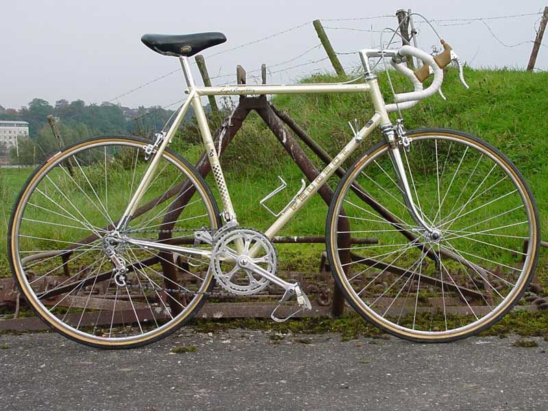

Hier ein PY10 LC aus 1980:
Ich denke es könnte hinkommen. Außer eben das Maß der Sattelstütze. Diese müsste 26.6mm haben.

Der Rahmen in dem Zustand ist viel zu teuer.
Und ja, die Schaltzüge werden scheinbar durch den Rahmen verlegt. Habe ich so aber noch nicht gesehen.
Bist Du dir sicher?
Ich habe noch folgend Info gefunden
Wie Du siehst, heißt das alles garnichts!
Reynolds 531 gabs mit Sattelstützenmass ab 26,4 bis 27,4mm (mein 753
hat dieses Maß, oder auch Rahmen aus dem seltenen 531SL).
Bei den Franzosen/Engländern und auch einigen Deutschen Rahmen bis ca. Bj. 1980 gab es andere Rohraußendurchmesser nämlich 28mm statt 28,6mm bei den Unter und Sattelrohren, 26mm statt 25,4mm beim Oberrohr (metrisch statt zöllig).
Dadurch hatte ein 753er RaleighTeam Bj. ca. 1978 eines Freundes auch lediglich 26,8mm.
Ich habe noch einen Rufa und ein Liga aus den 60ern aus Reinolds 531
die haben 26,6 bzw, 26,8mm Stützenmaß !
Man weiß natürlich auch nie genau ob als Sattelrohr ein solches oder ein Unterrohr eingelötet worden ist . Die Rahmenbauer mixen nämlich gerne, und große Rahmenhersteller werden die Rohre auch nicht als 11 Rohrsatz aus einer Kiste holen, sondern die Rohre aus einem Regal zusammen stellen.
Es werden ja je nach Rahmenhöhe auch unterschiedliche Rohrwandungen benötigt, wenn der Hersteller seriös ist!
Link: http://forum.tour-magazin.de/archive/index.php/t-111338.html
28mm Rohraußendurchmesser abzüglich 1mm Materialstärke würden ja die 26mm ergeben.
Ich könnte den Rahmen kaum woanders zuordnen. Von der Optik und jeden Details welche ich mit dem py10 lc verglichen habe stimmt überein.
