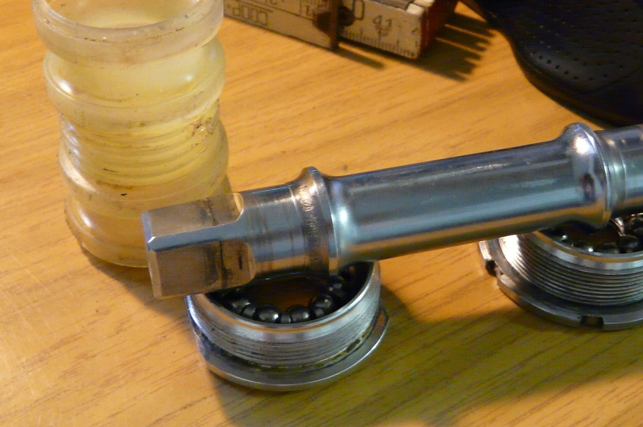

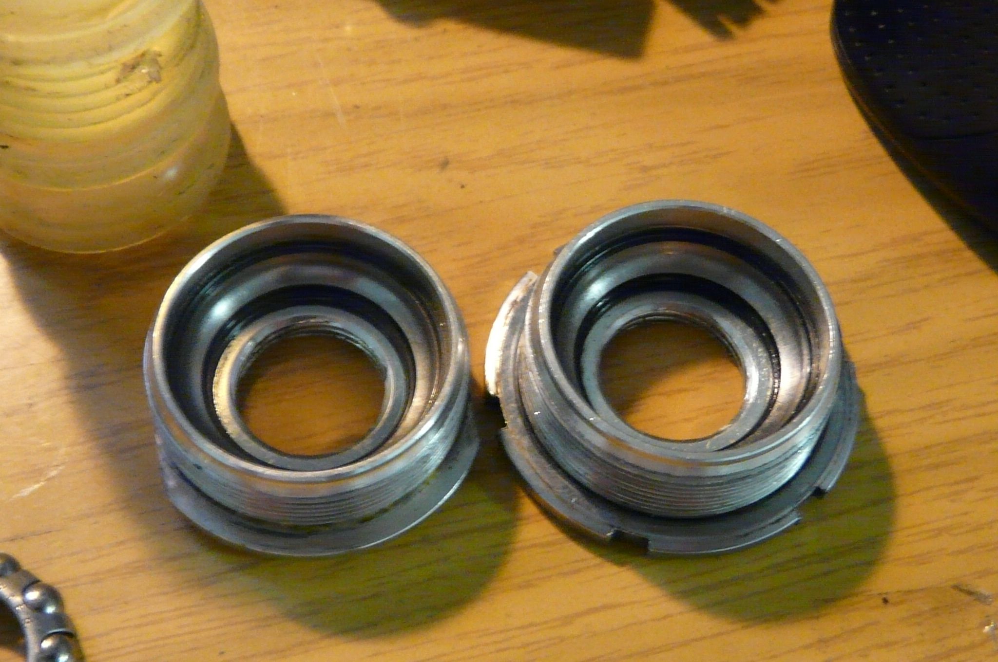

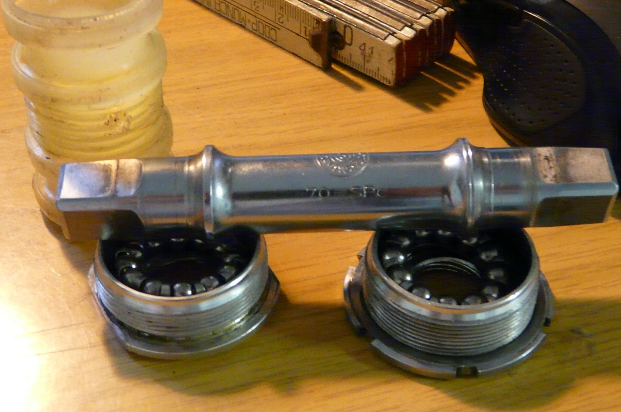

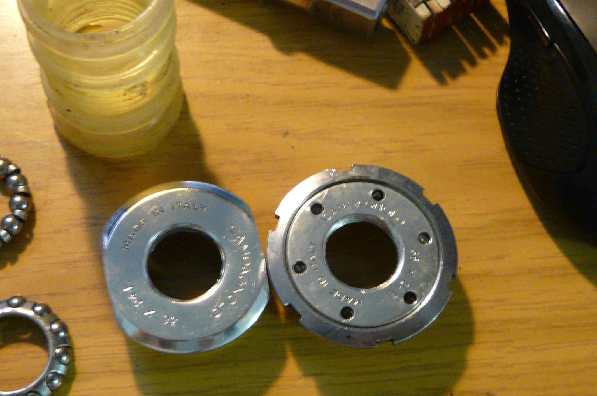

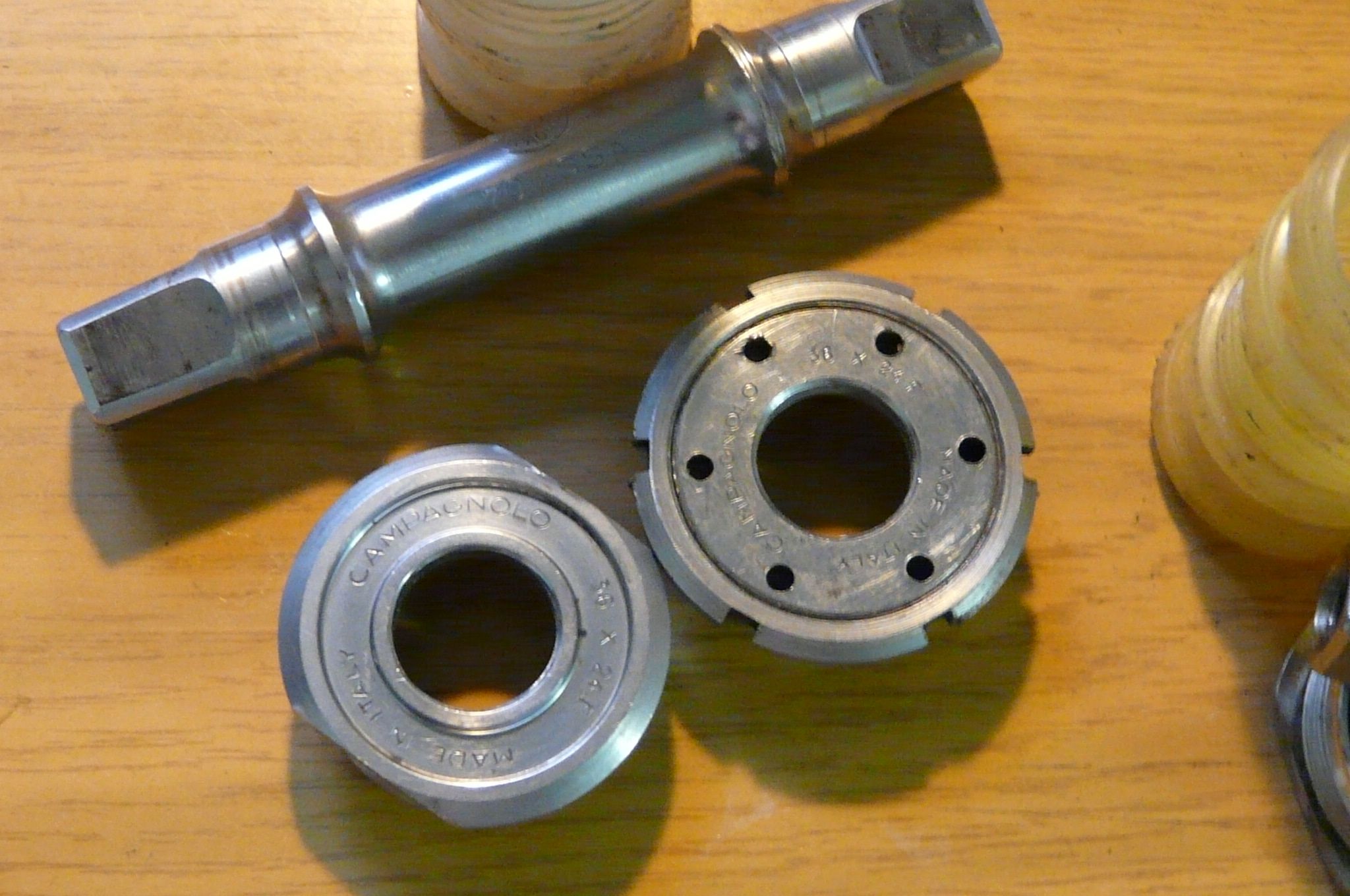

G'auf Sportsfreunde,

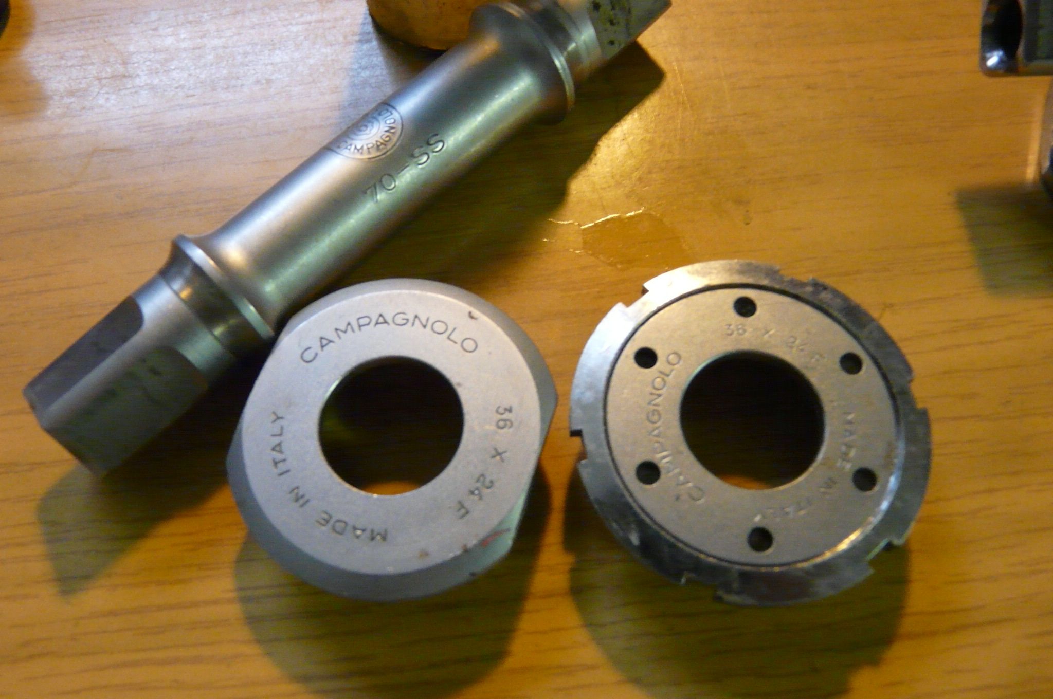

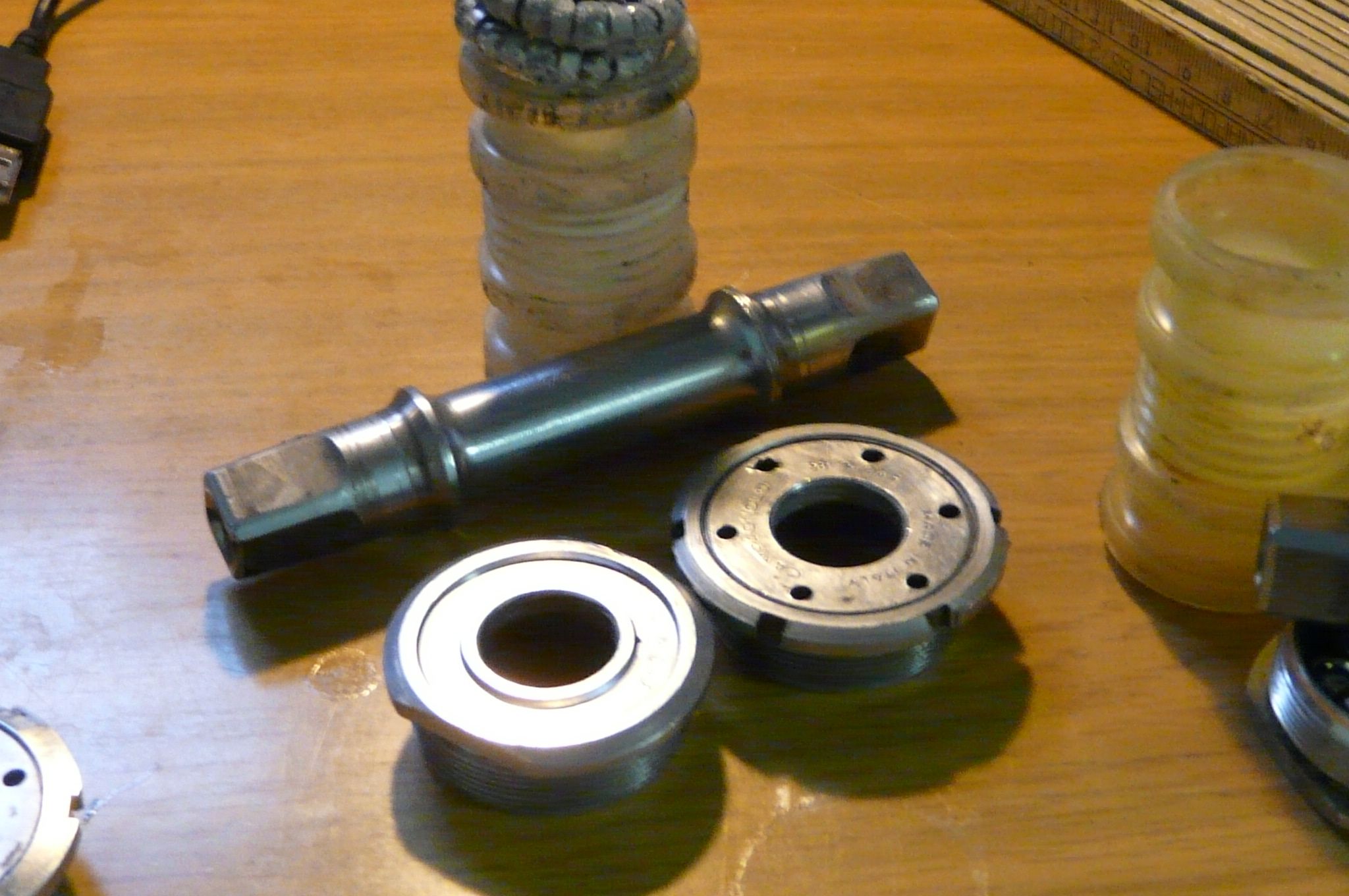

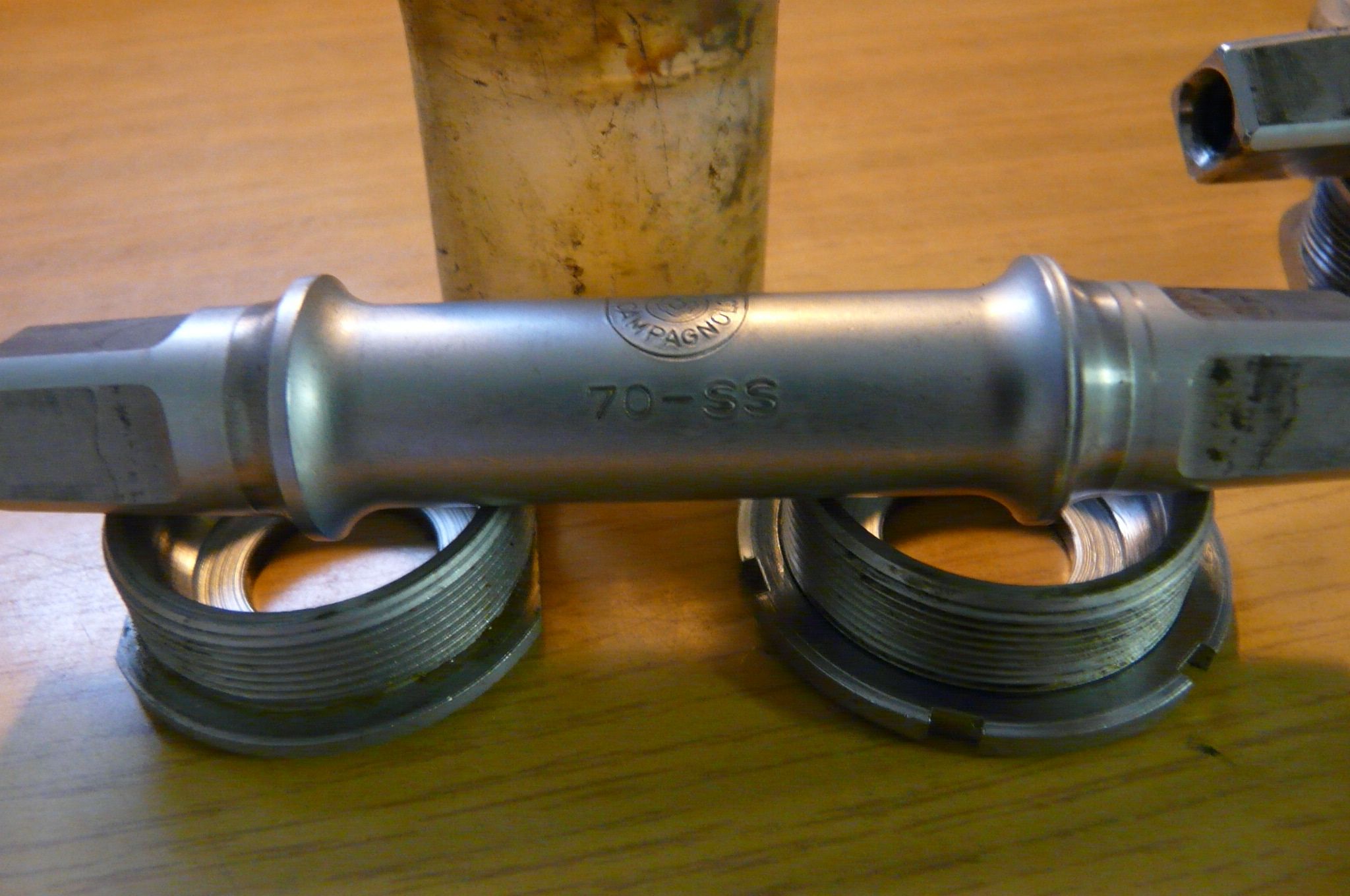

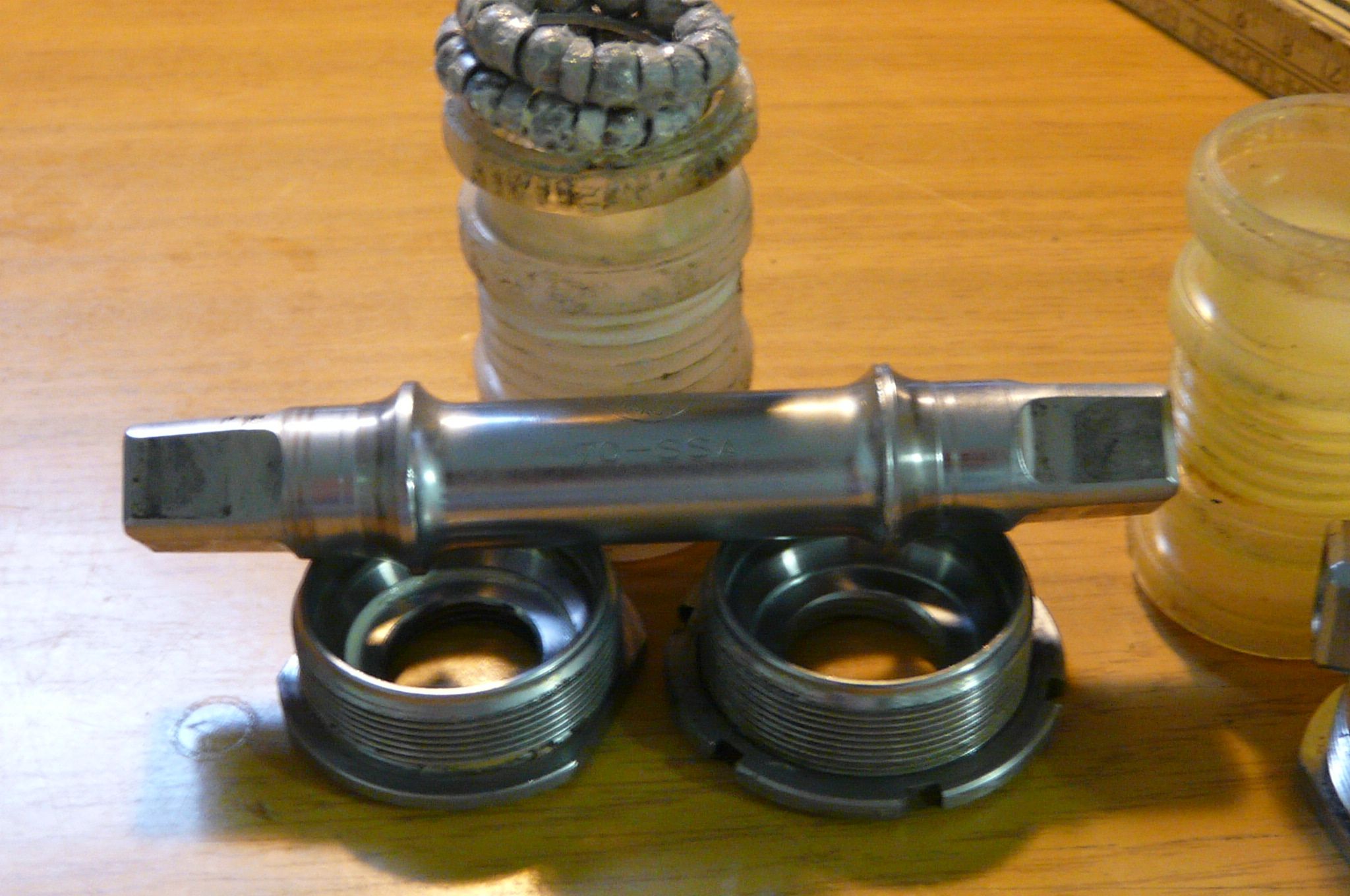

ich habe hier noch drei Campagnolo Tretlager für ITA... könnt ihr mir bitte helfen, welche Baureihen das sein könnten und was ich im Forum aufrufen kannAlle mit Schildlogo, also ab 1980er (denk ich mal). Vielen Dank und SPORT FREI!
#1 70-SS
#2 70 - SSA
#3 70 - SPc ... hat Piting auf einer Seite der Welle ;-(
#1 70-SS
Anhang anzeigen 462133 Anhang anzeigen 462135
#2 70 - SSA
Anhang anzeigen 462136 Anhang anzeigen 462137 Anhang anzeigen 462138
Anhang anzeigen 462139 Anhang anzeigen 462140 Anhang anzeigen 462141 Anhang anzeigen 462142
#1 und #2: SS = Strada
#3 SP = Pista
#2 würde ich der Schale nach auf Super Record schließen.
Genaueres lässt sich jeweils dann aber über die Länge ermitteln behaupte ich mal. Halt nen Messschieber dran.

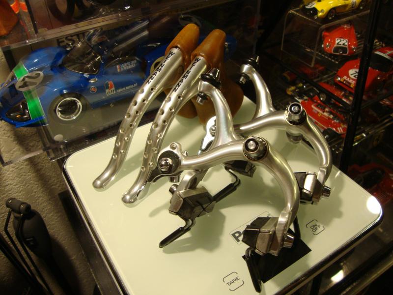

Wenn jemand ein Katalograd aufbauen will ist das durchaus nachzuvollziehen. Wie gesagt, bei Peugeot wurde das Topmodell mit Carreras ausgestattet.
Das sind aber andere Carreras, die Carreras am Pro 10 sind aktueller und deutlich teurer angesiedelt, die bekommt man in sehr gutem Zustand so um 80€. Die angebotenen Carreras sind etwas älter und weniger hochwertig.
Das sind die Carreras vom Pro 10
Da
#1 70-SS
#2 70 - SSA
#1 sollte Victory oder Triomphe sein
#2 Chorus/Athena
#3 C-Record (da gab es für Pista und Straße nur eine Ausführung, zumindest sehen meine C-Record Straßenwellen auch so aus). Trotz des Pittings hätte ich Interesse an dem Innenlager, wenn die Lagerschalen noch ok sind
Das die vom Studio Brisant recht stark abweichen habt ihr aber schon gesehen? Die Bilder der Pro10 PY10 Räder im Netz hatten alle die Studio Brisant Bremse. Bei diesen kann ichb mir auch vorstellen das sie gleichwertig mit Campa Record waren/ alten 600 vor 6400.
Die Carrera in "unserer" Ausführung werden etwas besseres Weinmann Niveau haben, scheinen sich aber schon im Material zu unterscheiden.
20-30 Euro gibts dafür aber schon
Vom Finish her auf alle Fälle. Alle mir bisher untergekommenen Weinmänner liessen sich problemlos aufpolieren, weil nicht eloxiert. Das kann Vor- und Nachteil sein. Die brisante Variante wirkt dagegen eloxiert. Zudem sind einige Teile in Metall ausgeführt, die bei den hier gezeigten Carreras wie bei der 605 in Kunststoff gearbeitet sind. Ob das den brisanten Preis rechtfertigen würde. :rolleyes: Dazu müsste man wissen wie selten diese Variante wirklich ist. Dem brisanten Studio ist dieser Punkt immerhin drei Ausrufezeichenwert. o_O
Die sind nicht mega selten, und auch in NOS und in sehr gutem Zustand sind die für um 100€ zu haben bei Ebay. Suche auch schon länger nach sehr guten, als Upgrade für das Team Champion. Problem ist dass es schwierig ist einen Schnapp zu machen, da sie dafür dann doch zu wenig auftauchen.
