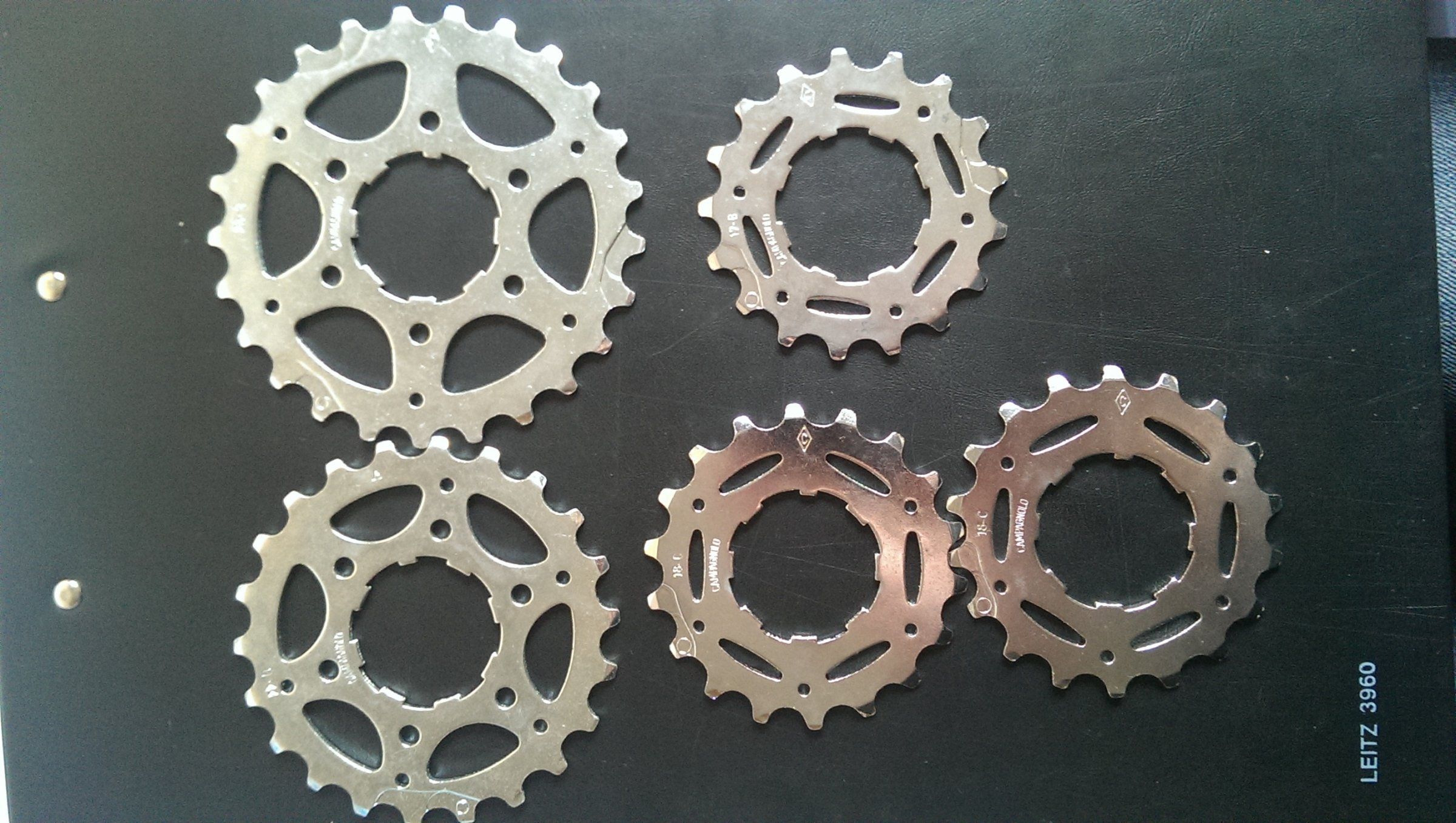

Habe hier noch fünf einzelne Campa Ritzel, die weg können. Wäre dankbar für eine Einschätzung.
Haben jeweils ein C in einer Raute graviert und die Zähnezahl mit einem Buchstaben:
17-B,
2mal 18-C,
22-D
25 B

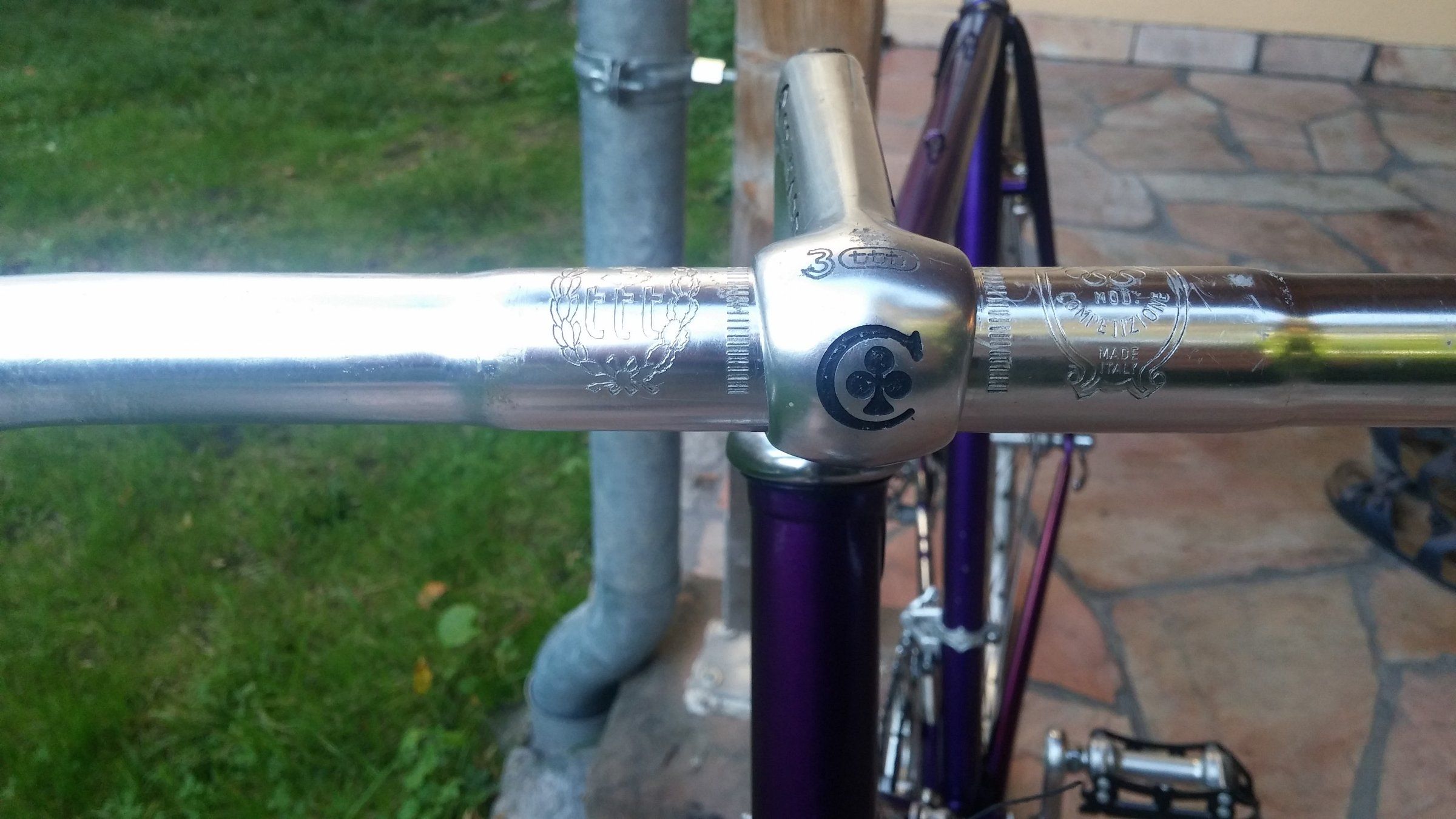

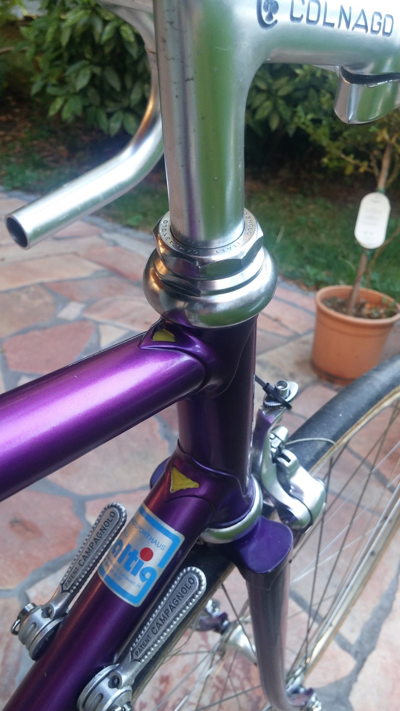

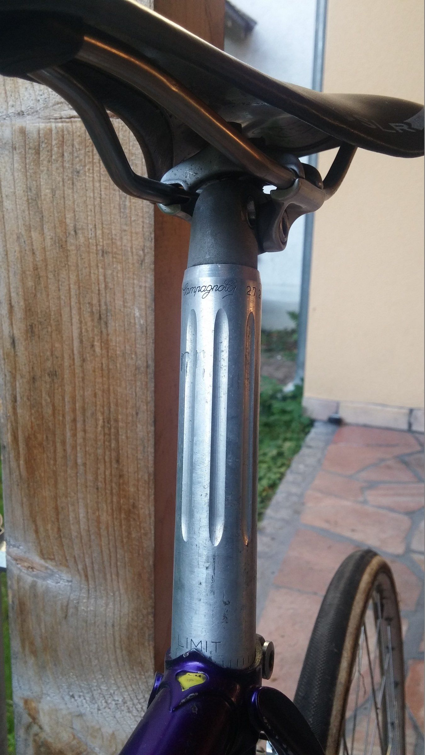

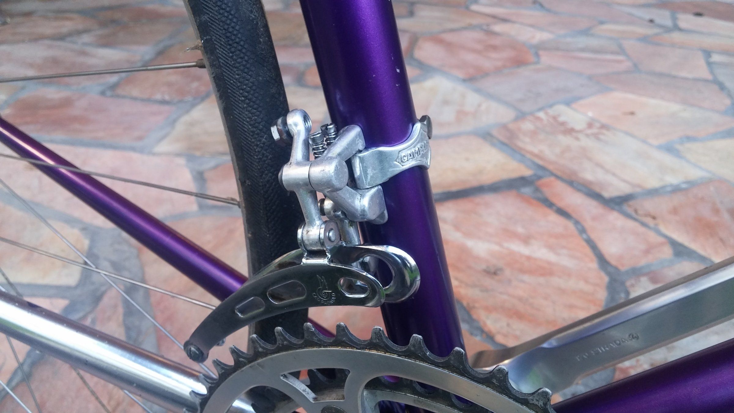

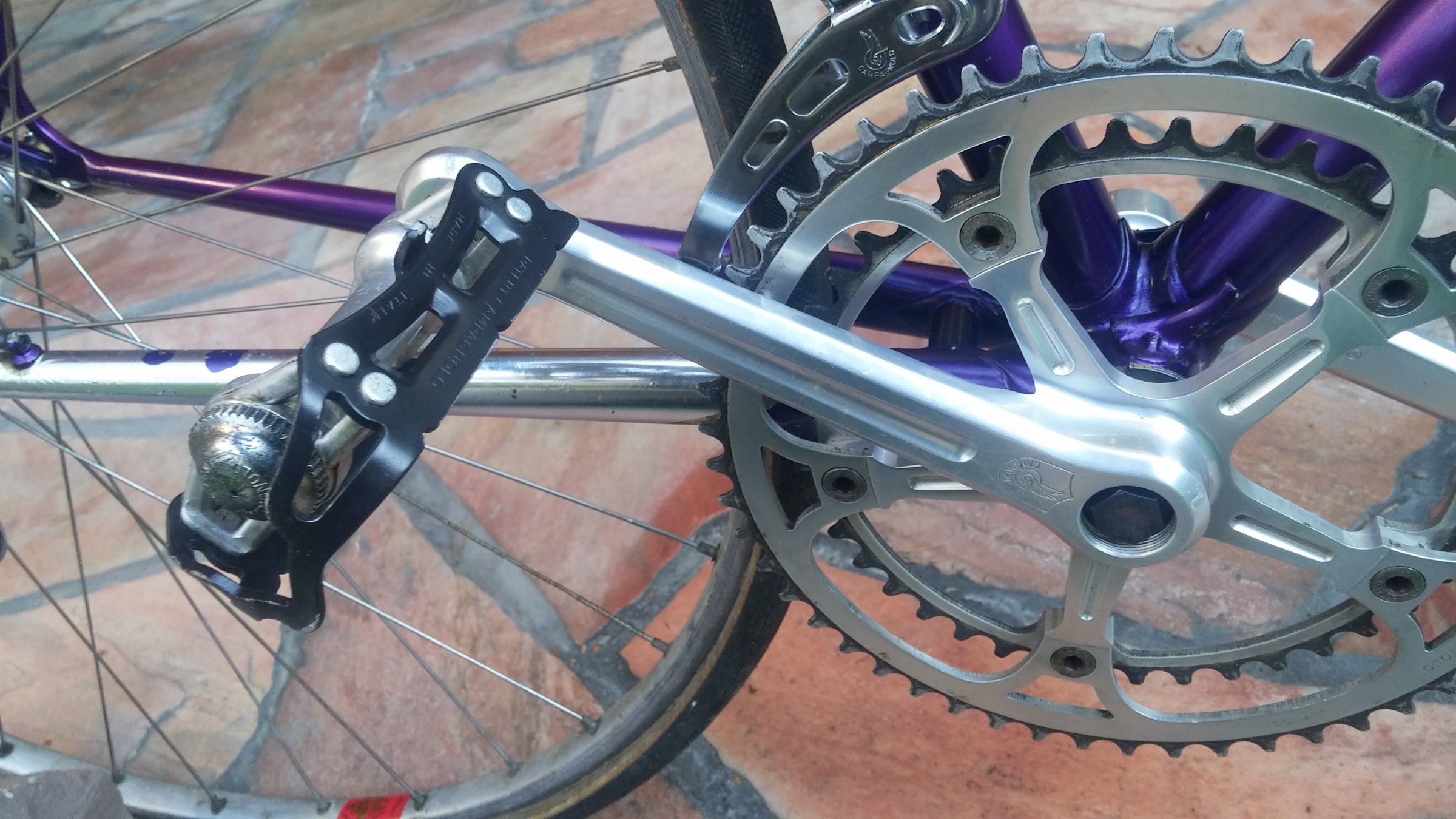

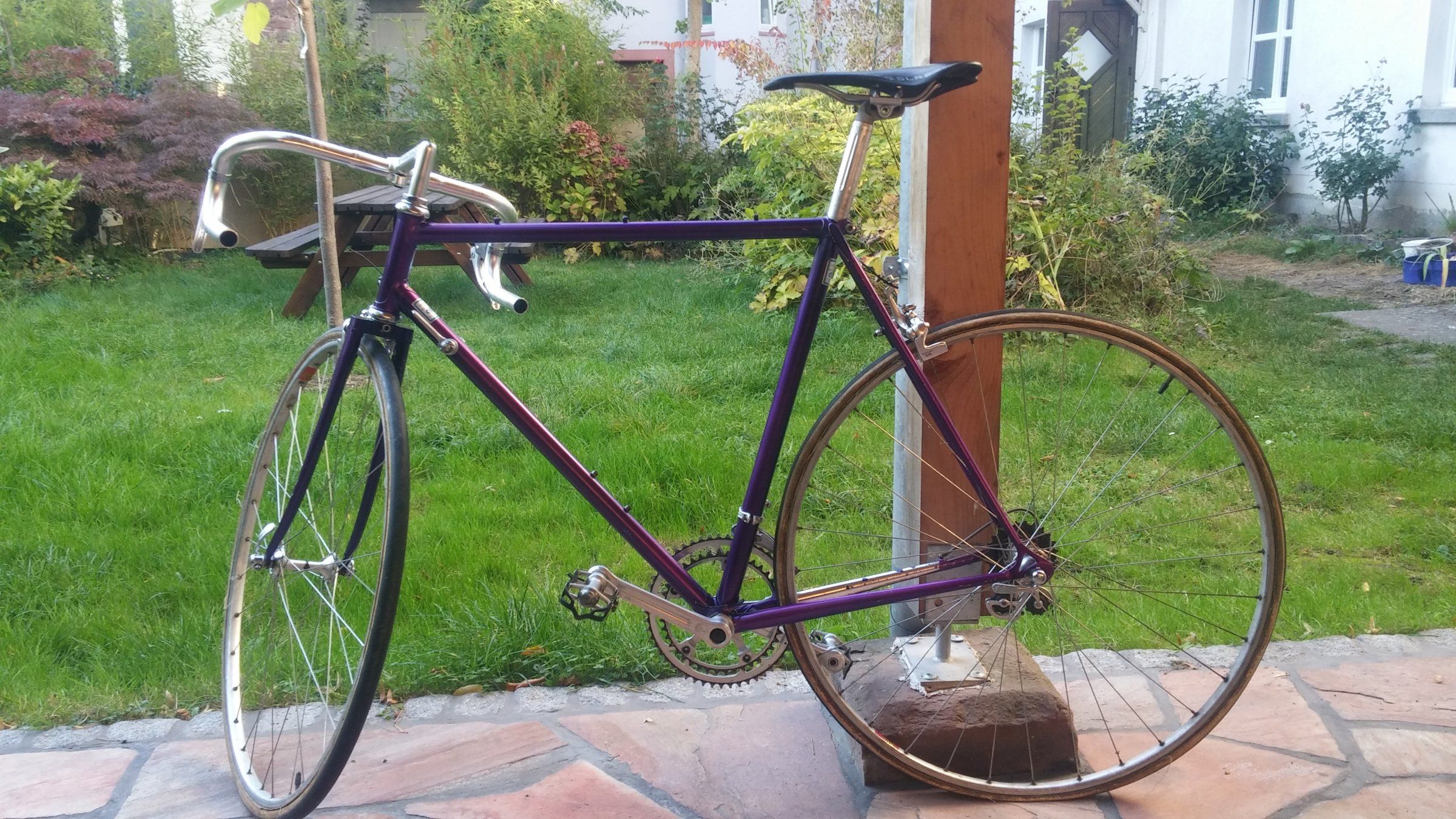

Hallo Zusammen,
ich habe folgendes Rad mal etwas geputzt und geschmiert: http://www.rennrad-news.de/forum/threads/thema-räder-und-teile-was-ist-das-und-was-ist-es-wert.73322/page-2204#post-3740233

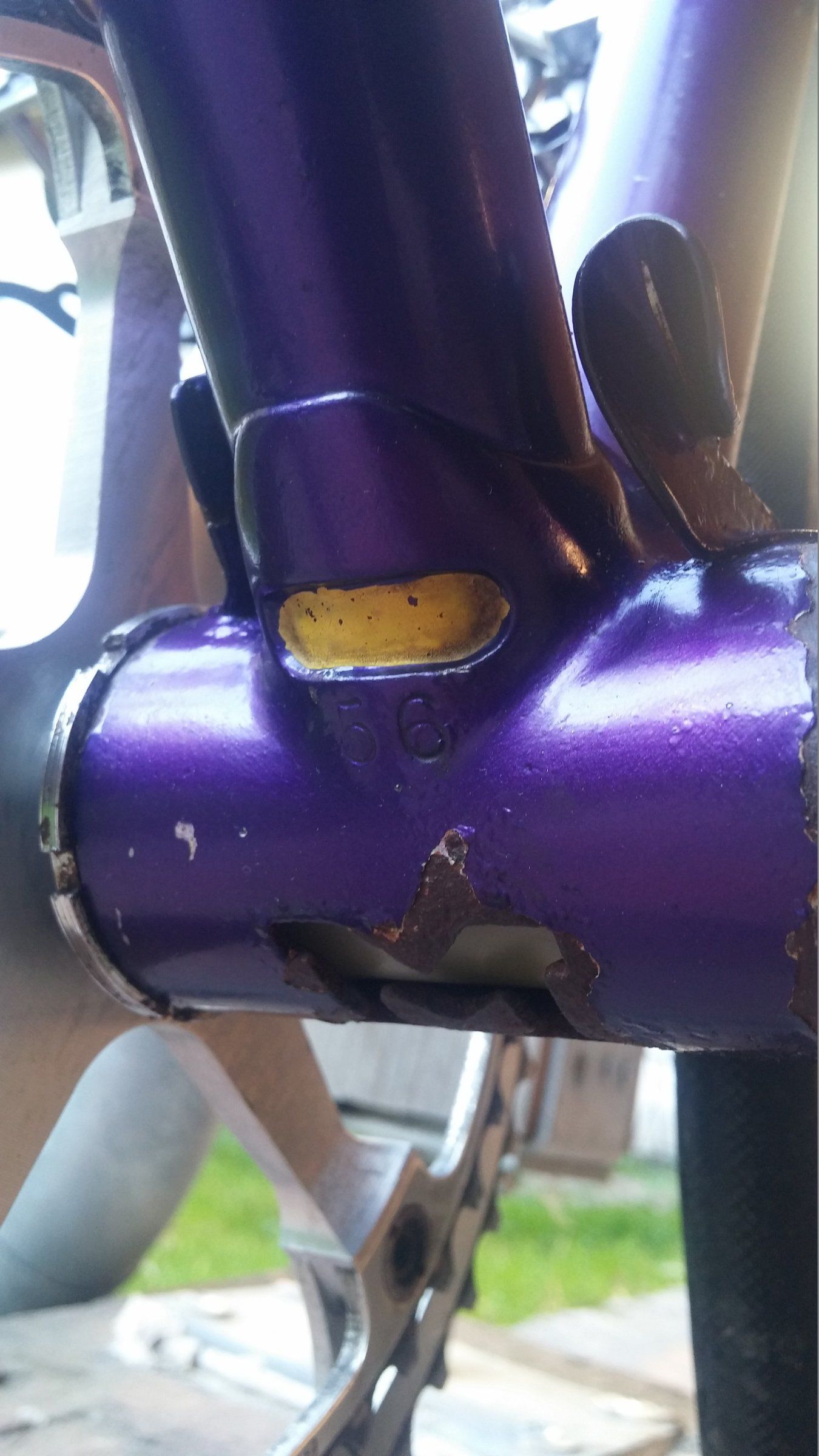

Jetzt würde ich gerne wissen welches Modell das ist und was es noch wert ist. Der Rahmen hat an einigen Stellen Rost und Lackabplatzer. Vielleicht könnt ihr mir da weiterhelfen?
Hier die Details, wobei ich mir bei den Komponenten oft nicht sicher bin welches Modell sie sind (markiert mit ?).
Rahmen: Masi ?
Umwerfer: Campagnolo ?
Schaltwerk: Campagnolo Nuevo Record

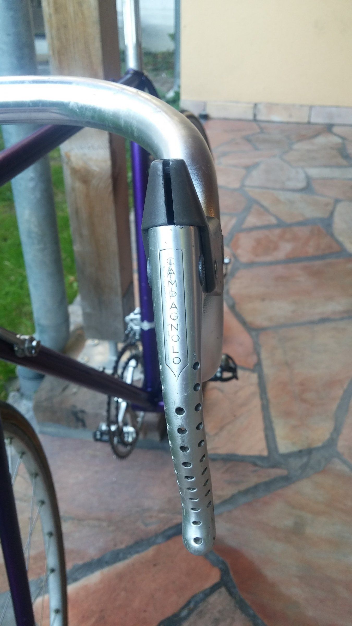

Schalthebel: Campagnolo ?

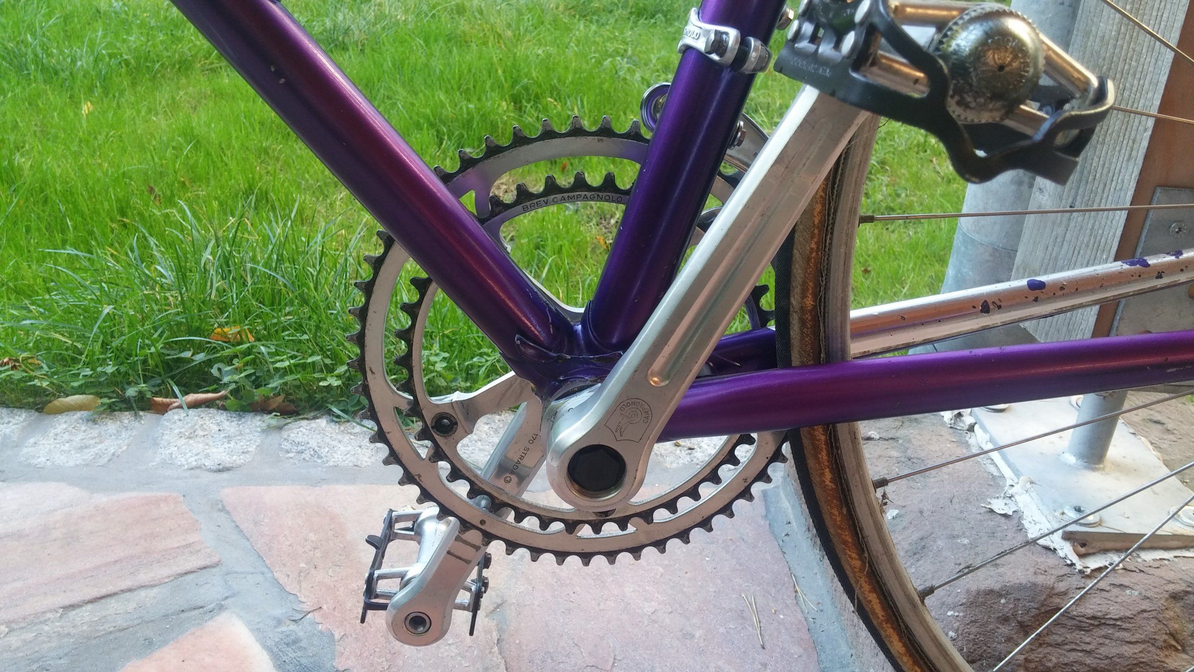

Kurbel: Campagnolo Strada
Tretlager: Campagnolo ?
Bremsen: Shimano Dura Ace ax
Bremshebel: Campagnolo ?
Pedale: Campagnolo ?

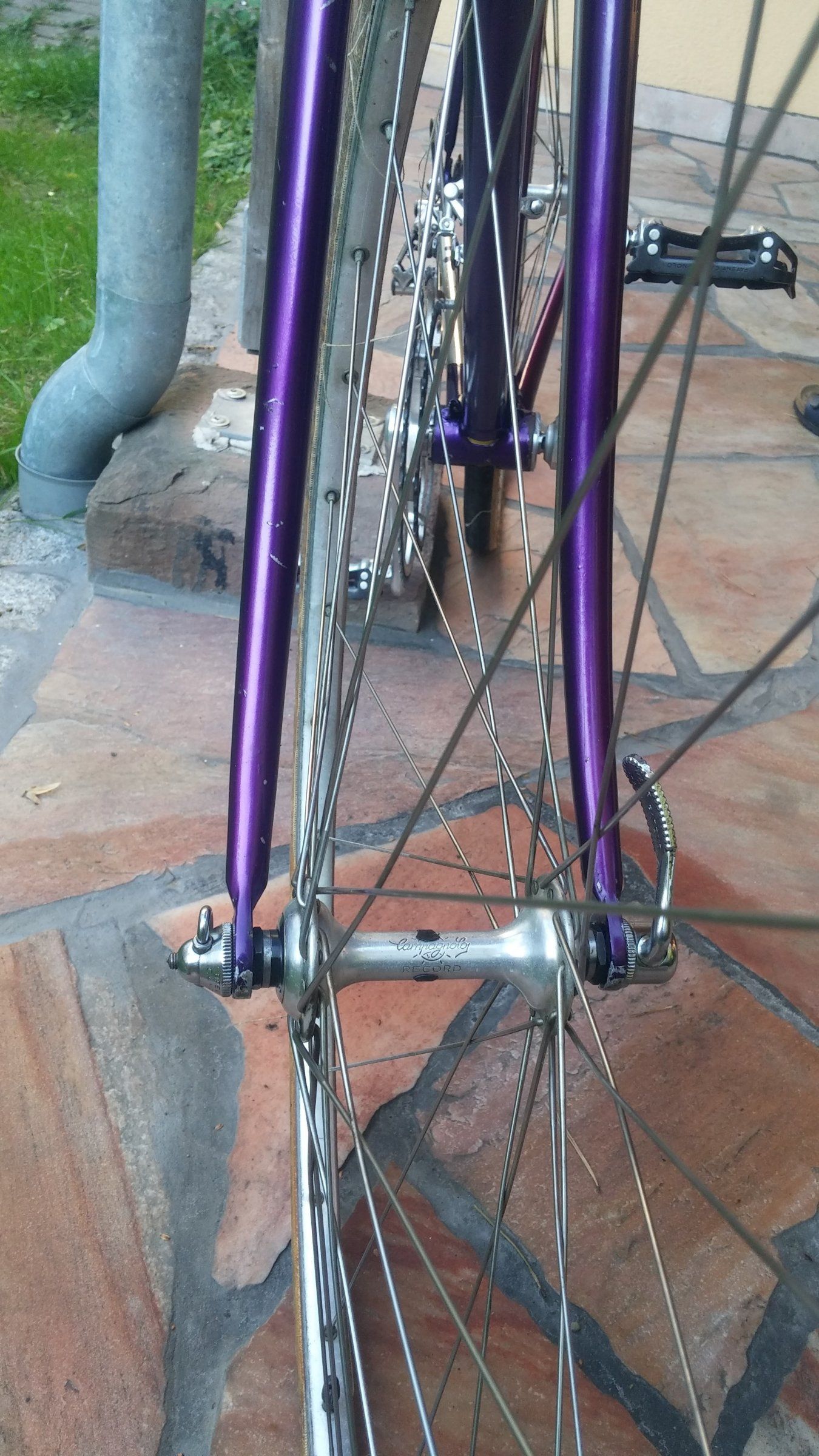

Naben: Campagnolo Record
Felgen: Mavic Monthlery Pro
Steuersatz: Campagnolo ?
Vorbau: 3T mit Colnago Gravur
Lenker: 3T CompetizioneAnhang anzeigen 385953 Anhang anzeigen 385953 Anhang anzeigen 385954 Anhang anzeigen 385955 Anhang anzeigen 385956 Anhang anzeigen 385957 Anhang anzeigen 385958 Anhang anzeigen 385959 Anhang anzeigen 385960 Anhang anzeigen 385961 Anhang anzeigen 385962

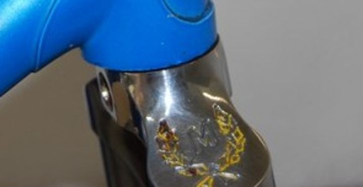

Das ist ein Masi Gran Criterium aus Mitte/Ende der 1970er. Und damit so ziemlich *das* klassische Rennrad schlechthin. Entweder sind die Bremszugösen später angebracht worden (sind aber der korrekte Masi Typ)) oder es ist einer der letzen Gran Criterium Rahmen.
Trotz des Zustandes ist so etwas recht wertvoll. Da fast alle Campa Teile dabei sind und sich die (raren) Aero Dura Ace Bremsen bestimmt gegen Campa Record Bremsen tauschen lassen, würde ich den Wert des Gesamtpakets bei 800€ oder je nach Nachfrage sogar mehr sehen, wenn die Substanz des Rahmens ok ist. Die Campa Teile sind allerdings nicht die originalen, Kurbel und Schalthebel sind z.B. ein paar Jahre zu jung.
So ein Masi verdient es wieder so auszusehen:
http://www.speedbicycles.ch/velo/396/masi_gran_criterium_1974.html
Die Aufkleber gibt es noch. Ich würde es neu lackieren lassen und mit 1977/78er Campa Record Teilen ausstatten. Lenker und Vorbau sollte von 3ttt sein (natürlich ohne Colnago Gravur).

Also wenn ich mir die Farbe so anschaue, bestätigt sich meine Vermutung: der Masi hat beim Herkelmann Rahmen fertigen lassen ... das liegt ja wohl auf der Hand!
Bei der zeitlichen Einschätzung würde ich ungefähr mitgehen. Also Mitte/ Ende der Siebziger.
Aber eigentlich keines der derzeit verbauten Teile gehört wirklich an den Rahmen. Da ist also nicht nur bei der Lackierung sondern auch bei den verbauten Teilen heftigst gemixt und gebastelt worden.
Insofern fällt meine Werteinschätzung auch etwas anders aus. Wäre es meine Rahmengröße und suchte ich noch ein Masi, welches auch durchaus Arbeit machen und im Wiederaufbau zudem auch richtig Geld kosten dürfte, dann wäre mir das gezeigte Rahmen-Set dennoch keine € 200 wert.
Warum?
Der Rahmen müßte zu Alberto nach Milano unter die Vigorelli Bahn, damit der Rahmen zumindest überprüft und die Umbauten (Bremszugösen am Oberrohr) verifiziert werden können.
Auch würde ich dann sogar darüber nachdenken, ihn gleich dort fachmännisch restaurieren zu lassen. Wenn ich das richtig sehe, dann müßten auch zumindest die Gabelkrone und vordere Ausfallenden wieder verchromt werden und sowas ist schwer zu erledigen, so daß sich Alberto dafür wahrlich anbietet.
Dann benötigt man noch eine komplette Nuovo Record Gruppe, die auch zeitlich zum Rahmen passen will, Martano-Felgen, und und und.
Das sind alles Teile, die heute in NOS/ NIB oder sehr gutem Erhaltungszustand nicht mehr so einfach und vor Allem nicht mehr preiswert zu beschaffen und alles Andere alsSchnäppchen sind.
Unterm Strich aber wird ein restauriertes Masi Gran Criterium oder Special mit Neulack und Neuteilen nicht mehr wert sondern wird immer einen geringeren Preis erzielen als original erhaltene Masi.
Rechnet man das also mal zusammen, dann wären die € 200 für den Rahmen bereits fast übezahlt.
Bleibt der Wert des Teilemixes in nicht gerade jungfräulichem bzw. doch eher schon sehr stark gebrauchtem Zustand mit LRS zu € 80 bis 90, Sattelstütze zu € 50, Campa Bremshebel ohne Hoods inkl. vorderer Campa Bremse zu € 50 bis 60, hintere Shimpanso Bremse € 20 bis 30, Sattel, € 20, Colnago pantographierter 3ttt Vorbau in 120 mm (?, eine eigentlich schlecht zu verkaufende Länge) zu € 90 bis 100, der 3ttt Rennbügel zu € 20. Macht nach Adam Riese ungefähr € 330 und ein bisschen mehr, was über die Teile und einen anderen Käufer noch zu generieren wäre, so daß man so ungefähr € 500 bis 550 für Alles als realistisch ansetzen könnte.
Würde das Set aber wie auf den Bildern zu sehen angeboten, wäre es mir auch mit allen Teilen nicht sonderlich viel mehr als die € 200 für den Rahmen wert; da wäre bei spätestens und angesichts der vielen Arbeit sowie der nicht passenden Teile bei € 300 für das Gesamtpaket schluß.
Welche Rahmenhöhe ist das denn überhaupt? Das sieht nach ungefähr 54 m-m aus, richtig?

Für Hardcore-Sammler eine nachvollziehbare Rechnung, alerdings werden das andere Menschen ganz anders sehen und es deutlich höher schätzen. Wenn man verdienen will, Decals ran, fertig aufbauen mit dem, was da ist und schon ist ne Mille drin.
Vielen Dank für die ausführlichen Antworten!
Muss mal tief in mich gehen und überlegen wieviel Arbeit ich da rein stecke oder ob ichs so verkaufe.
@be.audiophil: Rahmenhöhe ist 56cm
Ich habs nicht nachgemessen. Es ist eine 56 im Rahmen, über dem Tretlager, eingeschlagen. Hab mal angenommen dass es die Höhe ist. Ich kann aber nachmessen wenn du es genau wissen willst.
