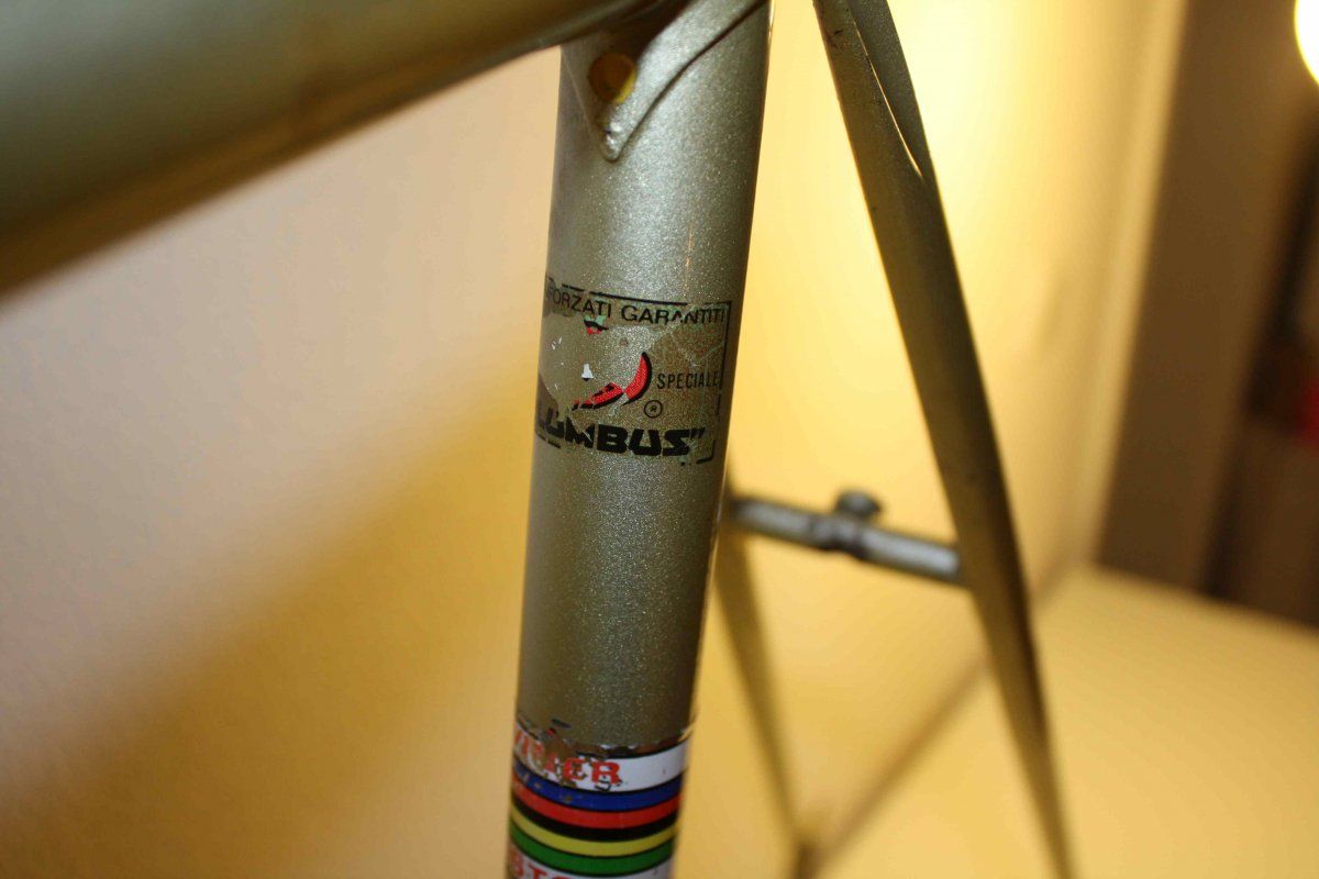

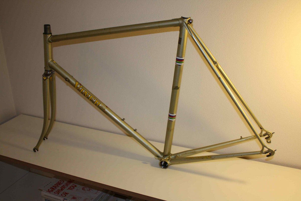

Bitte um Preiseinschätzung für diesen Viner Rahmen. Die Decals auf dem Unterrohr und er linken Kettenstrebe sind nachträglich angebracht worden. Der Lack ist eigentlich noch sehr schön, hat wie auf den Fotos zu sehen gibt es schon einige Stellen. Der Chrom am Gabelkopf ist auch nicht mehr der schönste. Größe 58c-t, OR 56c-c Gewicht inkl. Gabel 2,5kg
Weitere Fotos sind im Album: http://fotos.rennrad-news.de/s/17398
Die Farbe geht ein kleines bisschen mehr ins silberne. Auf dem zweiten Foto hier gut zu erkennen.
Das dürfte ein "Special Corsa" sein, leicht zu erkennen am Kreuz in der Muffe
an der Verbindung Unterrohr/Steuerrohr. Das höherwertige "Special Professional"
war immer aus Columbus SL Rohren gefertigt, wohingegen das "billigere" Corsa aus
Reynolds 531-Geröhr gemacht war. Die Columbus Decals sind oftmals nachträglich angebracht.
Egal ob nun "Corsa" oder "Professional": Die "alte" Fa. Viner existiert nicht mehr, und diese
Rahmen sind längst nicht mehr erhältlich. Sie waren immer sehr gut gemacht.
Wenn der Rahmen irgendwie paßt: Behalten !
Ansonsten hielte ich 150 € für einen fairen Forumspreis - vorausgesetzt der Rahmen ist ok.
Anbei mal zur Unterscheidung die Gabel am Special Professional:
Er ist leider 2cm zu klein, sonst würde ich ihn gern behalten. Das Tretlagergewinde ist übrigens BSA

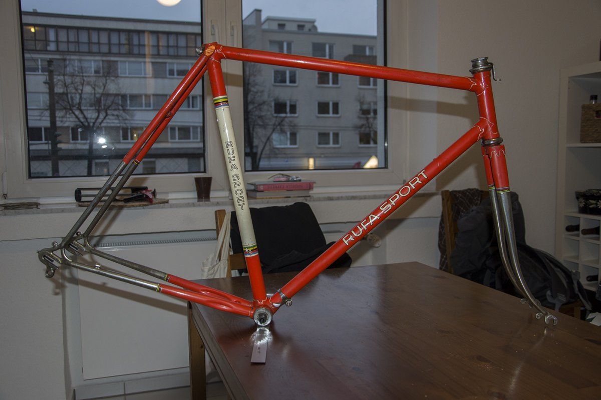

Liebe Forumsgemeinde!
Ich habe eine Frage zu einem Rufa-Sport Rahmen den ich eigentlich selber aufbauen wollte, jetzt aber aus Geldmangel das Projekt an den Nagel hänge. Daher würde ich gerne wissen, ob es ein von Rickert gelöteter Rahmen ist (was ich anhand einiger Details annehme) und was man für einen Rahmen in diesem nicht grade guten Zustand noch bekommt.
Der Rahmen ist weder gestaucht noch hat er Dellen. Die Farbe wurde irgendwie mal nachgepinselt, der Chrom ist picklig. Das TA Innenlager läuft rauh, der Steuersatz weich. Die Sattelklemmung ist irgendwie ziemlich mitgenommen, klemmt aber noch problemlos.
Ausfalle hinten Campagnolo
Ausfaller vorne Agrati
Maße sind übrigens 56 c-t, Oberrohr 55
Rufa3.jpgRufa2.jpg Rufa4.jpg Rufa5.jpg Rufa6.jpg Rufa7.jpg Rufa8.jpg Rufa9.jpg Rufa10.jpg
Wirklich schöner Rahmen! Sieht mir auch nach Rickert aus. Aber das kann die Rickert-Fraktion bestimmt sicherer beantworten (@duc750, @RIC-DO).
Leider sieht der Lack echt gruselig aus, vor allem wegen dem Gepinsele*. Das müsste gemacht werden und deshalb schätze ich den Wert eher niedrig bei maximal 130€.
* Bleibt auch noch die Frage: Warum wurde gepinselt (miese Lagerung, derbe Schrammen wegen Sturz?)

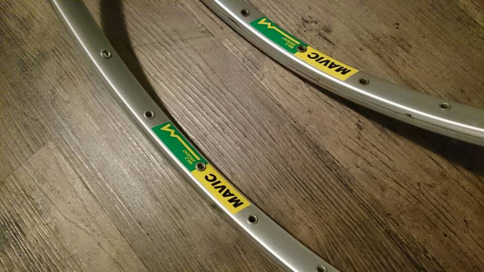

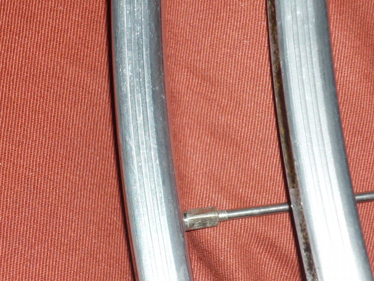

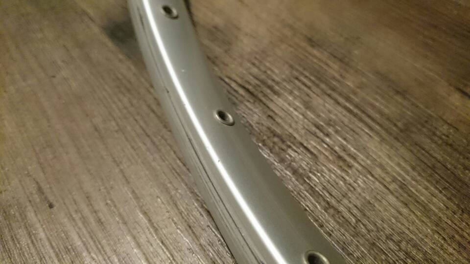

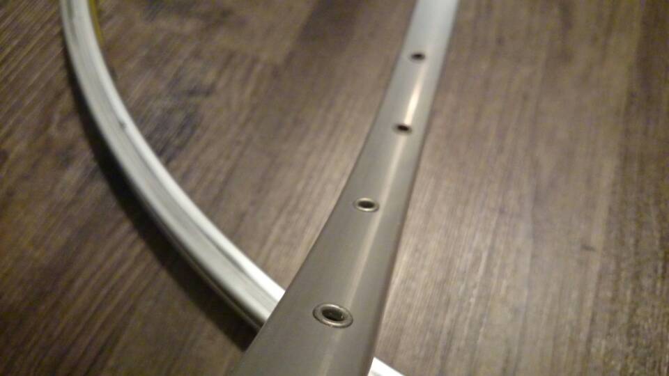

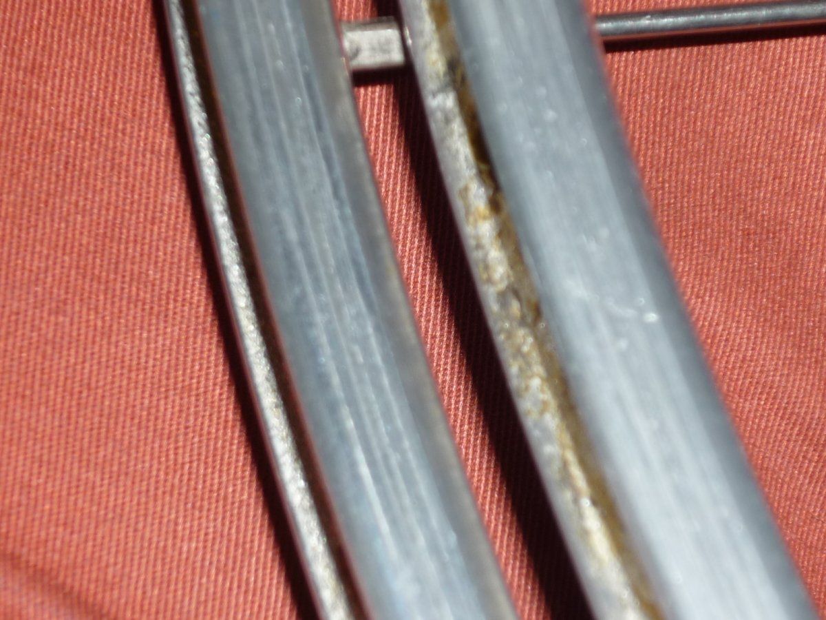

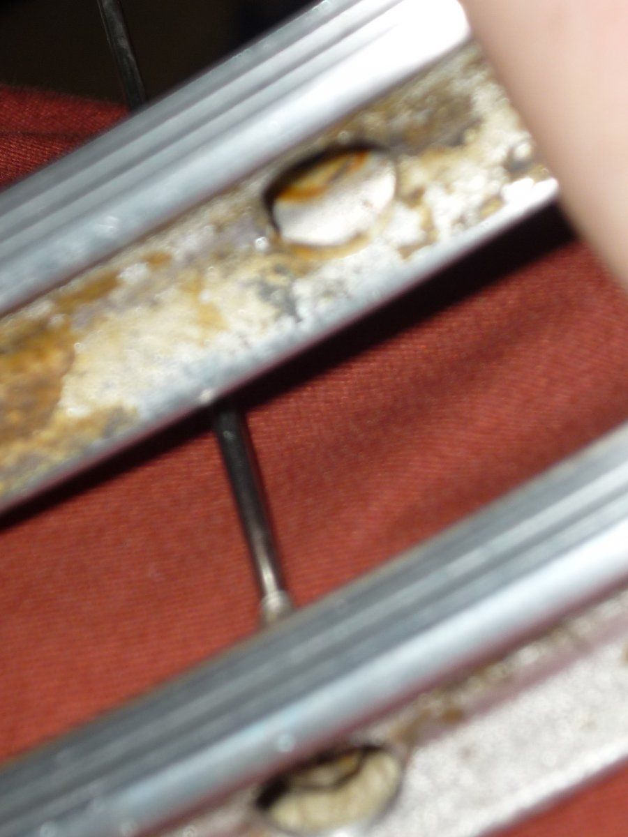

Was nehme ich für einen Satz Mavic MA2 36 Loch Clincher in gutem Zustand?
Ein paar Ösen sind nicht mehr so schön silbern, Flanke bebremst, aber das war's eigentlich.
Was sind das für Felgen?
Das Laufrad hat eine 30-Loch-Felge, die 36-Loch war halt mit im Angebot...
An den Bremsflanken sieht man keine Bremsriefen, sondern eine Profilierung.
Also es wurde z.b. das Oberrohr bepinselt, aber nur von oben. Ich verstehe das nicht so wirklich.
