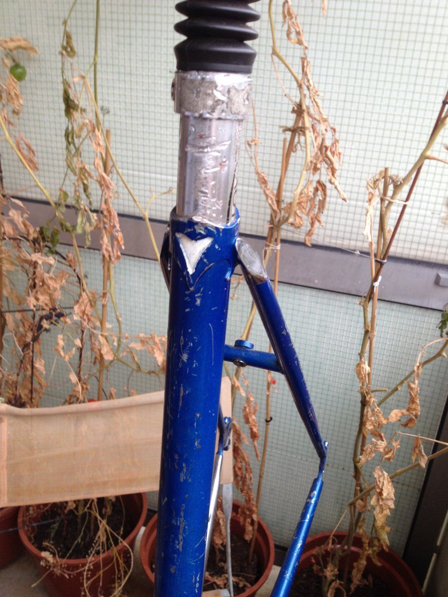

Was hab ich hier und was ist es wert?
Falck Rohre. Welche?
Campa
Italien
Ofmega-Steuersatz
Gipiemme Ausfallenden
komplett unterverchromt
schöne Muffen, habe ich so zT noch nicht gesehen
schöne Gabelkrone
keine Nr. eingestanzt, nichts unter dem Tretlager, deshalb kein Bild davon
Kennt ihr den Rahmenbauer?
Sorry für die schlechten Handybilder.
Gruß
Chris
und hier die warekunde
Der Aufkleber ist für die ganz normalen unkonifizierten Falck Rohre ... also ähnlich diesem Bianchi 11-20 oder Peugeot Carbolite 103 und etwas schwerer wie Columbus Aelle.
Nur was ist da mit der Sattelstütze passiert? Hat da Jemand eine Stütze in vier Nummern zu groß mit dem Schraubstock reingewürgt?
