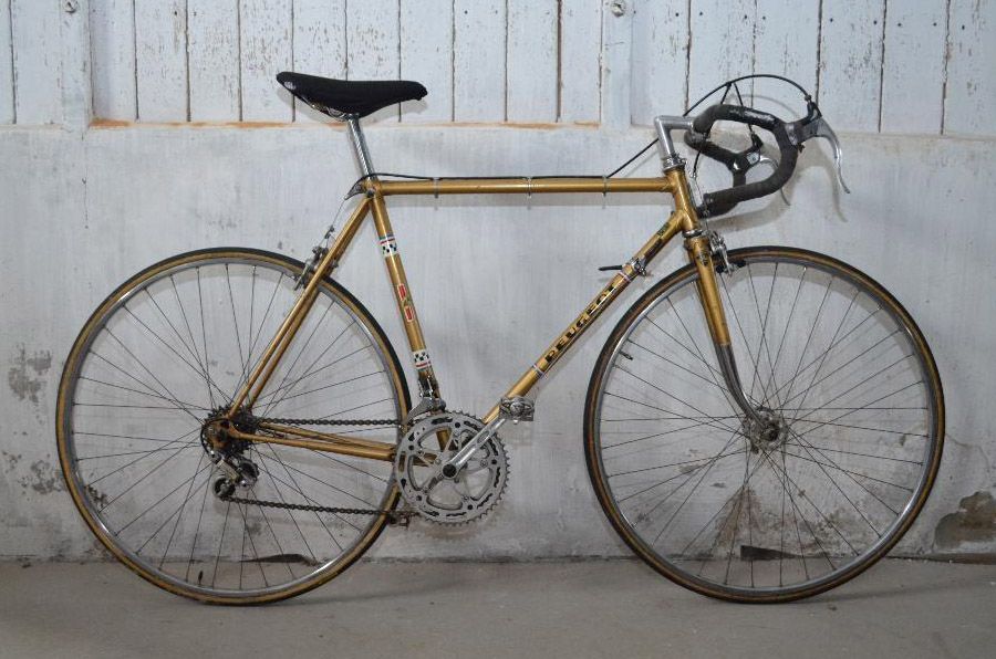

Ich gucke mir gerade - ganz verliebt in die Farbe - diesen kleinen Franzosen hier an..
Ich vermute ein Mitte oder Ende 70er Jahre PS 10/E (hab eben Kataloge bei bikeboompeugeot geblättert)?
Kann das was, was darf man für so einen ungefähr ausgeben?
Falls meine Vermutung zum Modell richtig, dann a) nur 3 Rahmenhauptroher Reynolds 531 b) 27 Zoll Schlappen, dh normale 28er wird schwierig mit den Bremsen und c) und Simplex Ausfaller, also quasi die ohne Gewinde - nur kompatible Schaltungen kommen in Frage?
Bin noch gar nicht bewandert bei Peugeot, und freu mich über jede Information ;)

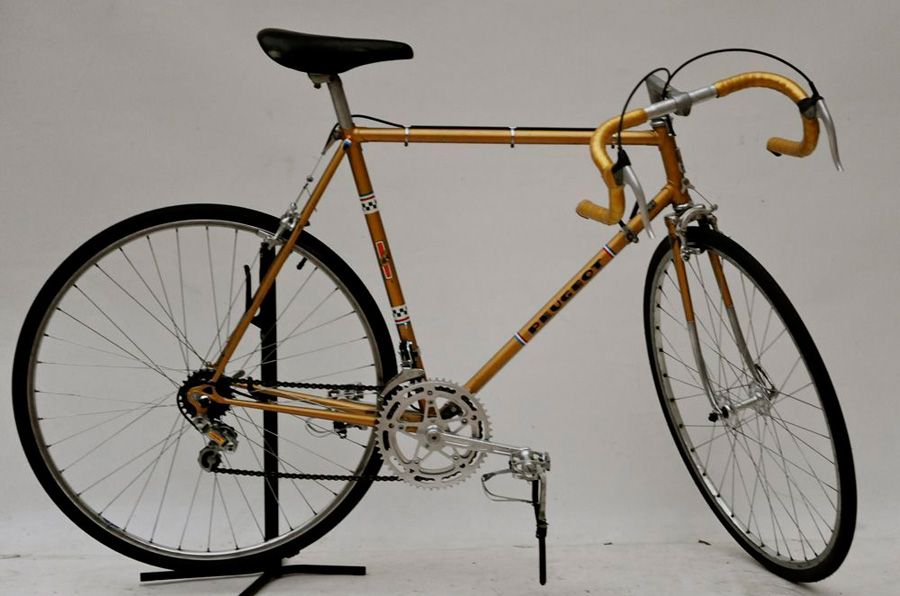

Bzw eventuell ein PRN 10/E aus 1977? Kann mir jemand kurz den Unterschied zwischen PS und PRN 10/E stecken?
Ich hab noch ein Foto von wohl genau dem fraglichen Modell in schick bzw. hergerichtet im Web entdeckt

Ja, PS10 Baujahr 1979.
a: Hauptrohre und Gabel Reynolds 531
b: keinerlei Probleme, Bremsen sind Mafac Racer,habe bisher nur 28 Zoll Räder mit diesen Bremsen gesehen.
c: sollte am Schaltauge nichts nachträglich gebastelt worden sein so hat dieses keine "Campa-Nase " und kein Gewinde. Schön Simplex dranlassen!
Wert? Schwer zu sagen, es scheint bis auf Sattel und Sattelstütze original zu sein. Ca. 300€.
