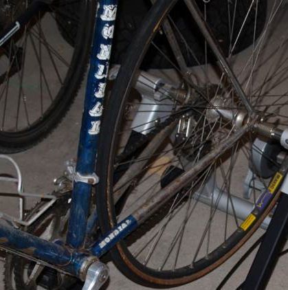

leider habe ich nur das Bild an Anhaltspunkt.
Welcher Hersteller(Mondial?) ist das und sind das Mavic Felgen?
Danke schon einmal für schnelle Hilfe.

jawohl, das sind mavic felgen, steht jedenfalls drauf ;) . kurbel und umwerfer-schelle lassen auf campagnolo ausstattung schliessen..
Danke für die schnelle Antwort.
Ja, habe gerade einen RR erhalten, ist ein Mondial mit Campa Austattung(6er Kassette), Bremsen sollen von Modolo sein.
Naja, €40 Euro inkl. Rollentrainer von Tanz X ist ja nicht so viel(geht das dann als CotD[Catch of the Day]?).
Bin mal gespannt, was ich da genau bekomme am Sonntag.
