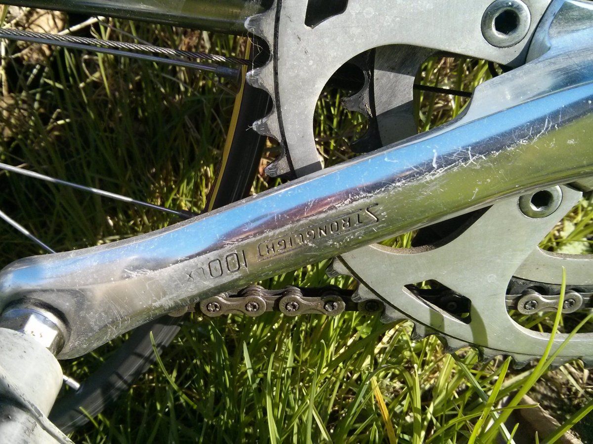

heute nur die Frage was ist das:
Das folgende Rad könnte mir in den nächsten Tagen zulaufen. Frage nur, was ist es für ein Rahmen und was ist das für ein Kurbelsatz ?
Der Rahmen sieht bis auf die fehlenden Gravuren und Bremszughalter am Oberrohr einem Enik Professional 4S sehr ähnlich, könnte also von Romani gelötet worden sein.
Durchmesser der Sattelstütze erfahre ich in den nächsten Tagen
Tretlagergewinde ist BSA
Die Ausfallenden sind von Campagnolo, lässt die grüne Farbe im Schriftzug auf die Original Farbe schliessen ?
Und die Originalteile sind auch noch dabei, hier mal 2 Bilder, lassen mich zusammen mit dem Steuersatz auf Bauzeitraum späte 70er Jahre schliessen:
Sachdienliche Hinweise werden gerne entgegen genommen.

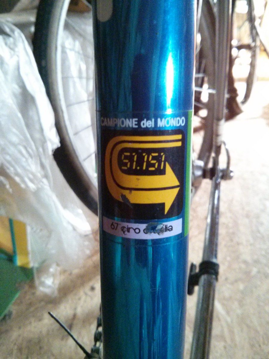

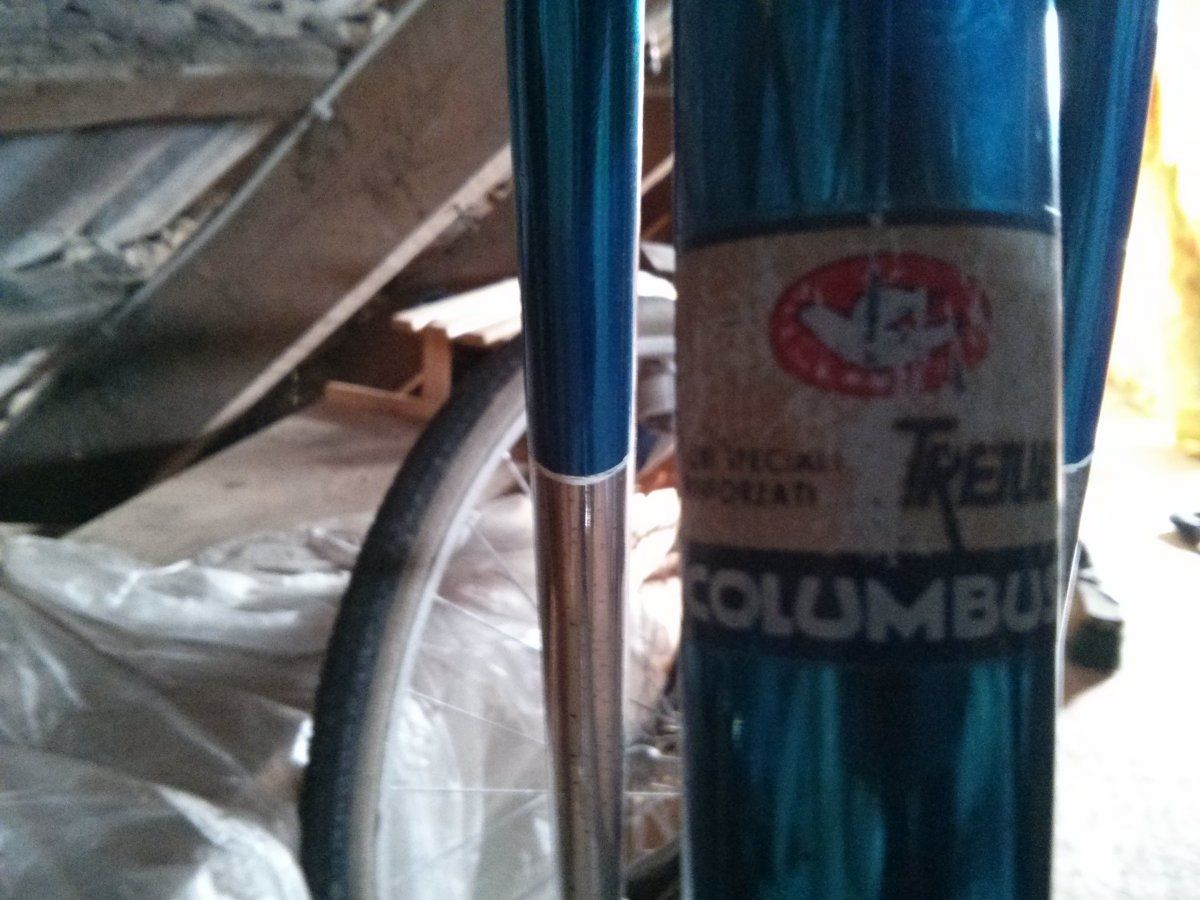

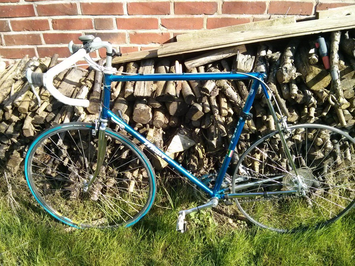

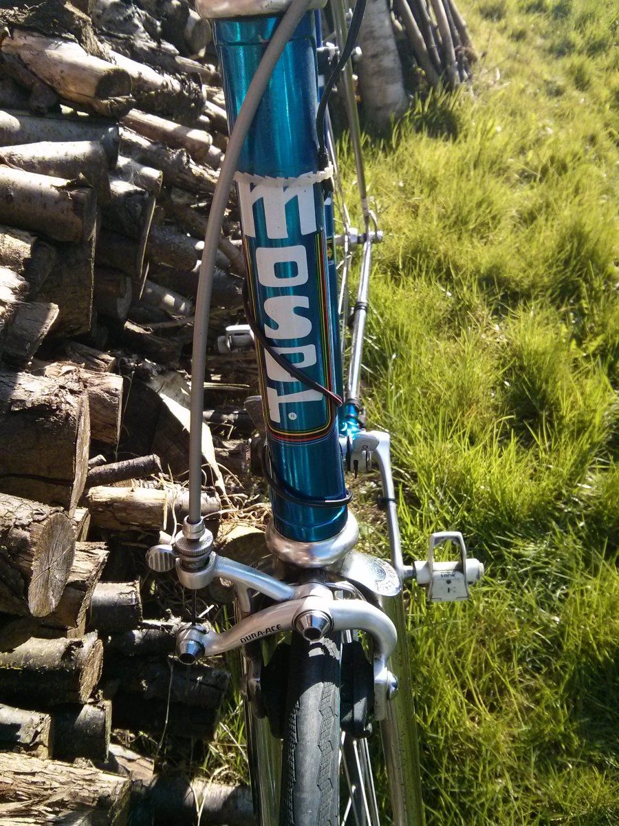

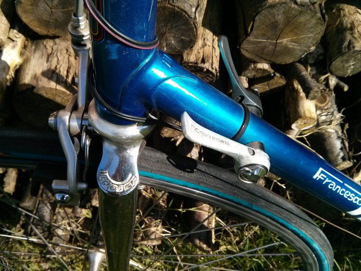

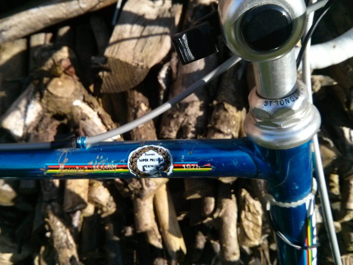

Hallo liebe Stahlrahmenfreunde,
habe hier einen Schuppenfund für euch und kann nicht so recht einschätzen um was es sich bei diesem F.Moser Rad genau handelt? Welches Jahr? Lohnt sich ein Erhalt, bzw. was wäre es bei einem möglich Verkauf überhaupt noch Wert? (die ersten Flugrostansätze sind leider schon zu sehen)
Vielen Dank schoneinmal für eure Hilfe :)

Da werden die großen Jungs hier wohl gleich ganz feucht werden. Ich erkenne zwar nicht den Rohrsatz, das Foto ist da wenig aussagekräftig, aber der Chromovelato-Lack scheint ja noch recht schön zu sein. Die Ausstattung ist uninteressant.
Zum Wert müssen sich andere äußern.

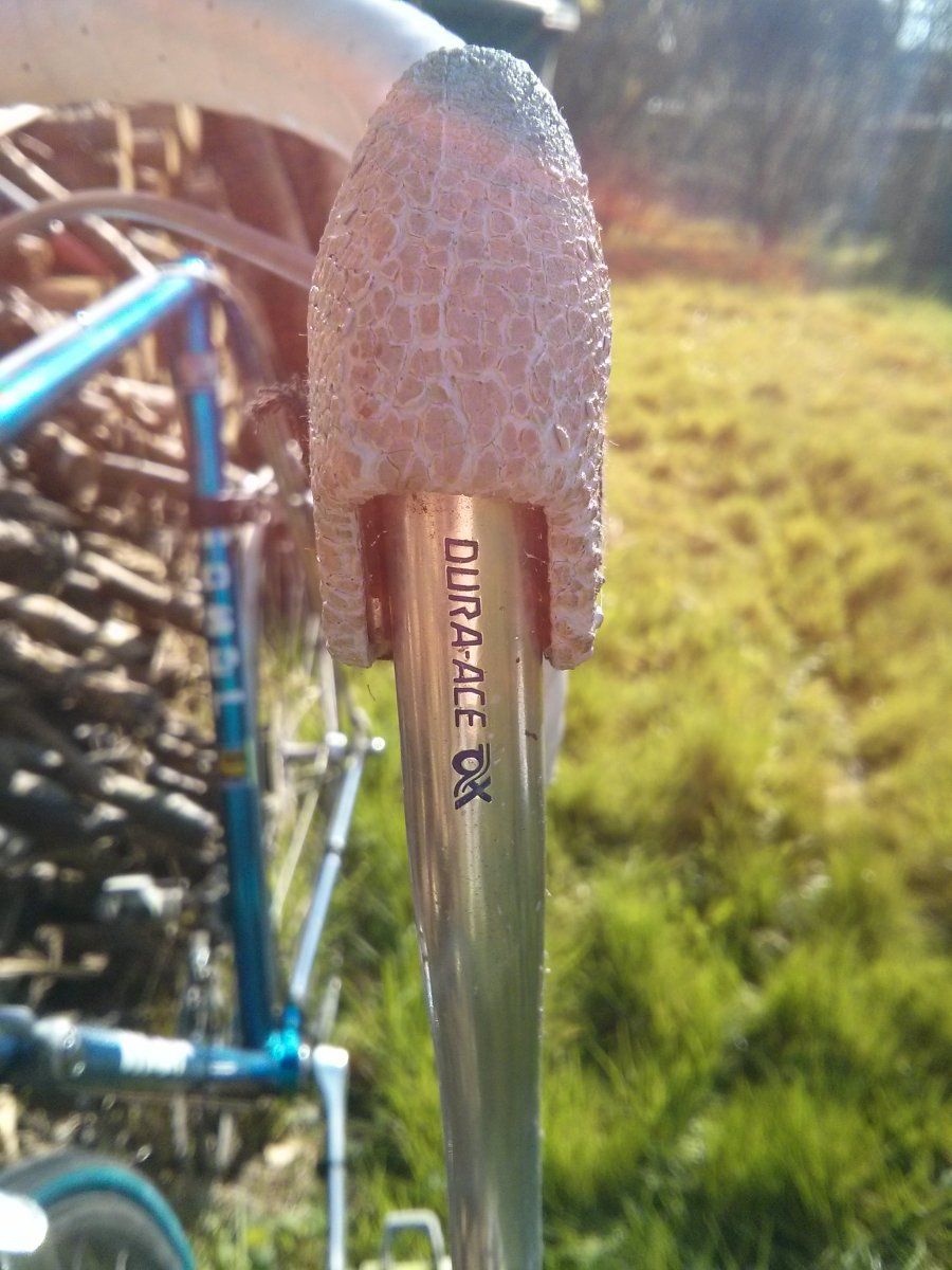

So wie das Rad momentan da steht ist es eine ziemliche Baustelle. Die Komponenten sind alle gut bis sehr gut (Shimano 600 und Dura Ace) allerdings aus zeitlich höchst unterschiedlichen Jahrgängen. Der Rahmen mit der Lackierung ist natürlich was feines.
Ich weiß ja nicht wie deine Erfahrungen im Schrauben an Rädern sind und was du mit dem Rad vor hast.
Der Rahmen ist natürlich erhaltenswert, ich schätz den jetzt mal einfach auf 200 - 250 €. Wie es dem wirklich geht, sieht man aber erst wenn alle Anbauteile ab sind. Das Gesamtpaket ist so nicht erhaltenswert, die Einzelteile sind natürlich für sich auch was wert, aber das artet dann doch sehr in Arbeit aus.
Edit: Meine natürlich das Moser.
Danke schonmal für eure beiden Antworten.
Ich habe selber eher wenig Erfahrung mitm Schrauben...
Das Rad wäre mir von der Rahmengröße ohnehin zu groß...wie wohl für viele andere auch...
Anbei nochmal zwei Bilder des Rahmens...

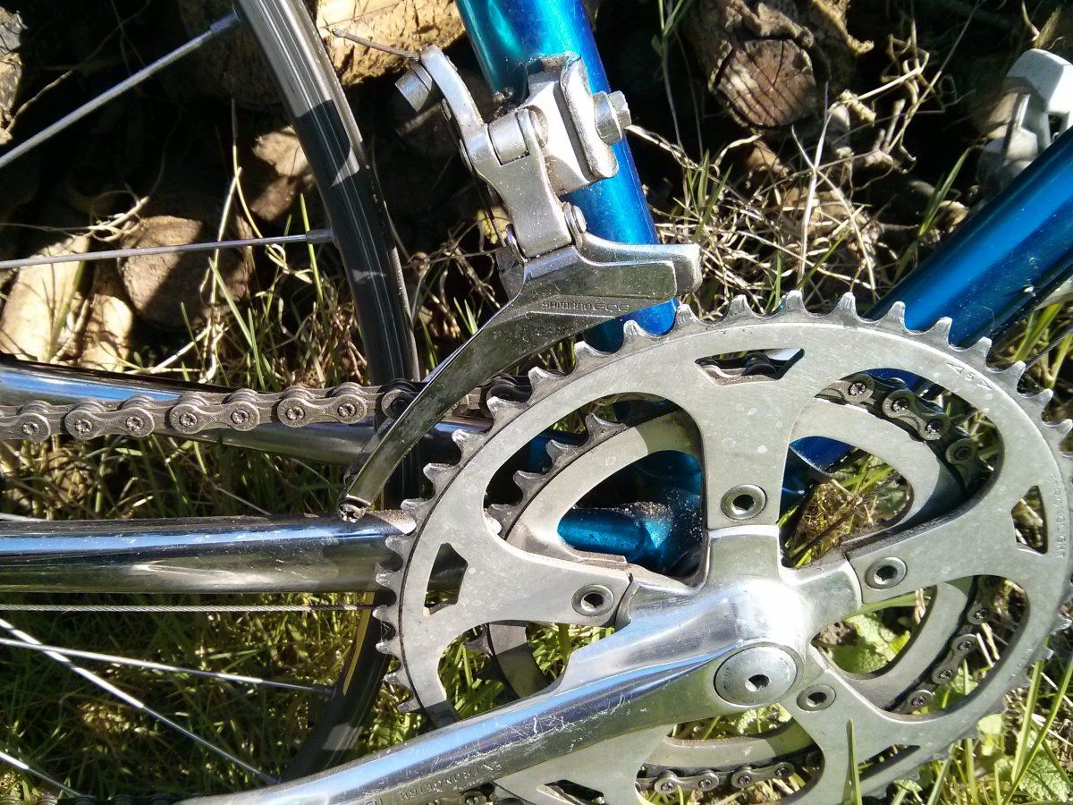

Als Columbus-TreTubi ist das Moser - so wie's da steht - ca. 150,- wert. Wenn man hübsch fertig macht, natürlich mehr. Dann muss aber auch erstmal Zeit und Material reingesteckt werden....
War tourney nicht ne Billiggruppe von Shimano? Ich erinnere mich mindestens an Bremsen...
Waren die so 'billig'? Ich hab mal was gelesen, dass die gerne anstelle der 600er Arabesque verbaut wurden - denen also so gut wie ebenbürtig sein sollen. An meinem Koga Roadspeed mit kompletter Schaltung und Bremshebel Arabesque waren auch original die Tourney-Bremskörper dran.
Anfangs war tourney wohl eher mittelklasse, in den 90ern wurde der Name dann für billigkram verbraucht.

Vielleicht wurde der Rahmen einfach mit Zeug was gerade rumlag aufgebaut, der Rahmen ließe sich vermutlich mit einer schön geputzten mittelklasse Campagnolo Gruppe am besten verkaufen.
Wie so oft und in Deinem Fall ganz besonders gilt aber: Am besten auseinanderschrauben und alles einzeln verkaufen (dann gibt es auf jeden Fall mehr als 150).

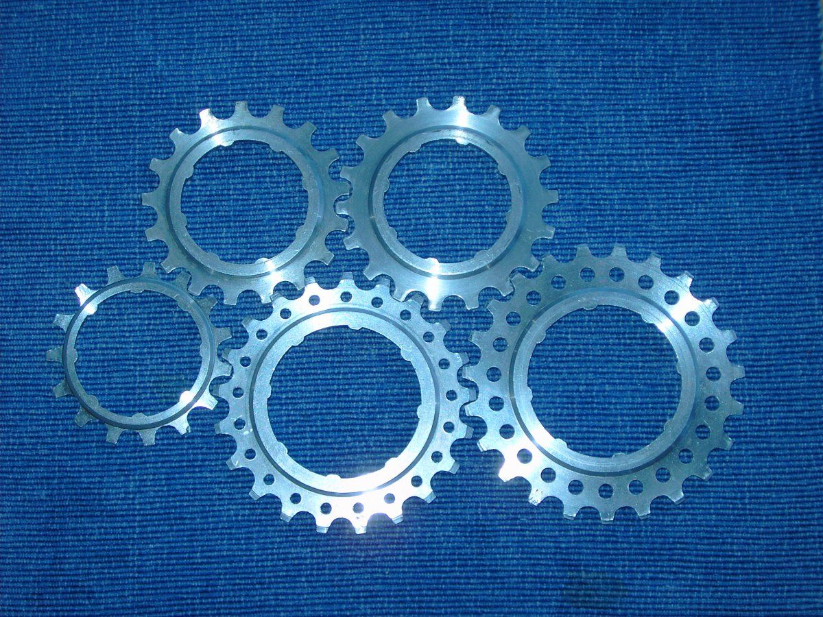

Kennt die Aluritzel jemand? Die waren bei einer Ladung Everest Schraubkranzritzel dabei, passen auf meine beiden Everest- Freilaufkörper allerdings nicht.:(
Mit acht Nocken könnte Zeus sein. Allerdings sehen die irgendwie "unfamiliar" aus. Auch die unterschiedlichen Durchmesser passen da nicht.
