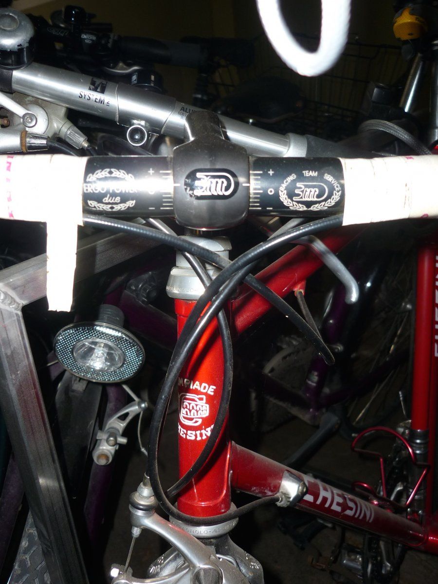

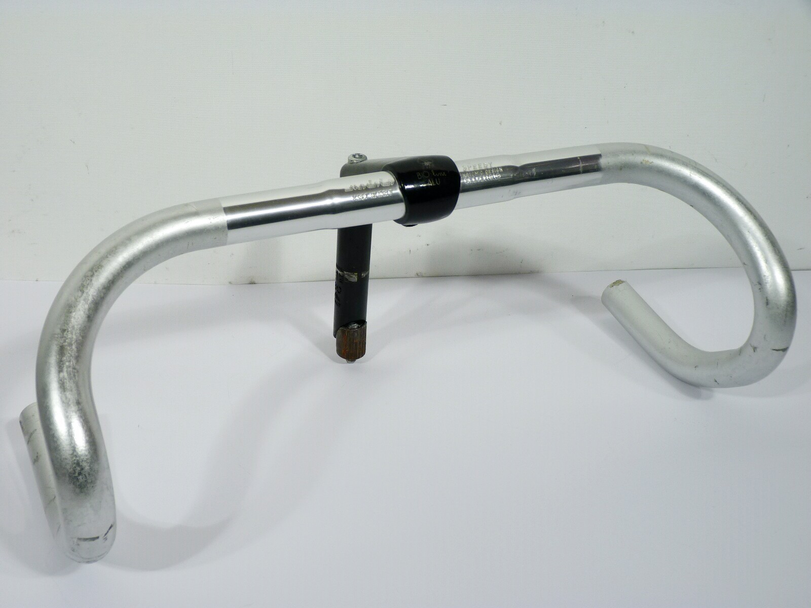

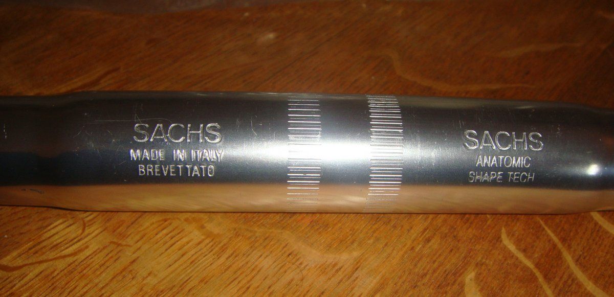

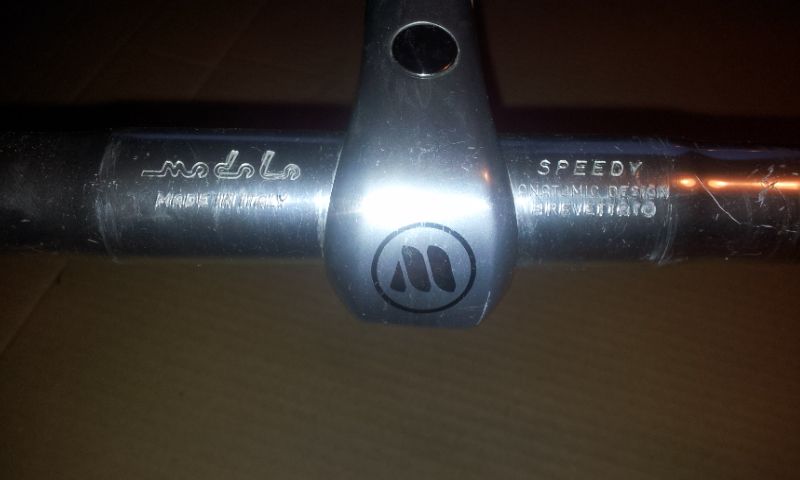

Der Speedy ist obenrum rund. Ich bilde mir ein, beim Aernst erkennen zu können, dass der Lenker aber "knickt". Dies wäre für die Modolo-Sachs New Success Lenker typisch (gabs auch ungelabelt). Ich kanns Fotos nicht ausreichend vergrößern, ob der Lenker auch Sachs gelabeled ist, wie der Vorbau.
Speedy:
aernst:

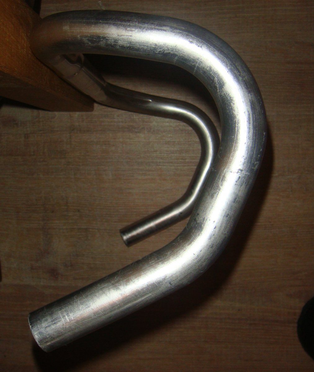

8-Tenos, hier erkennt man wie der Lenker obenrum Abknickt.
Zudem meine ich erahnen zu können, dass die Logos mit dem matten Bereichen rechts und links vom Vorbau hier auch besser passen als bei dem Speedy mit Prägungen - aber das kann auch am Baujahr liegen.

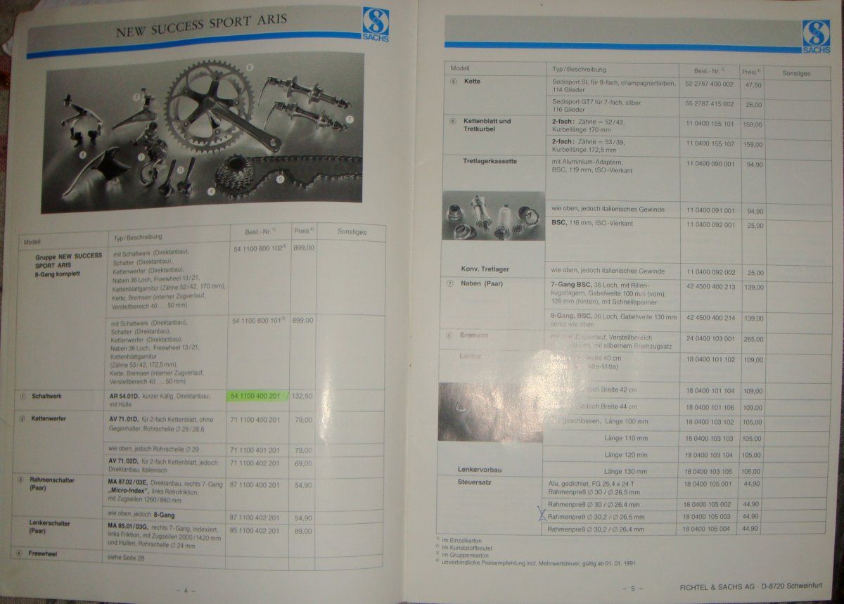

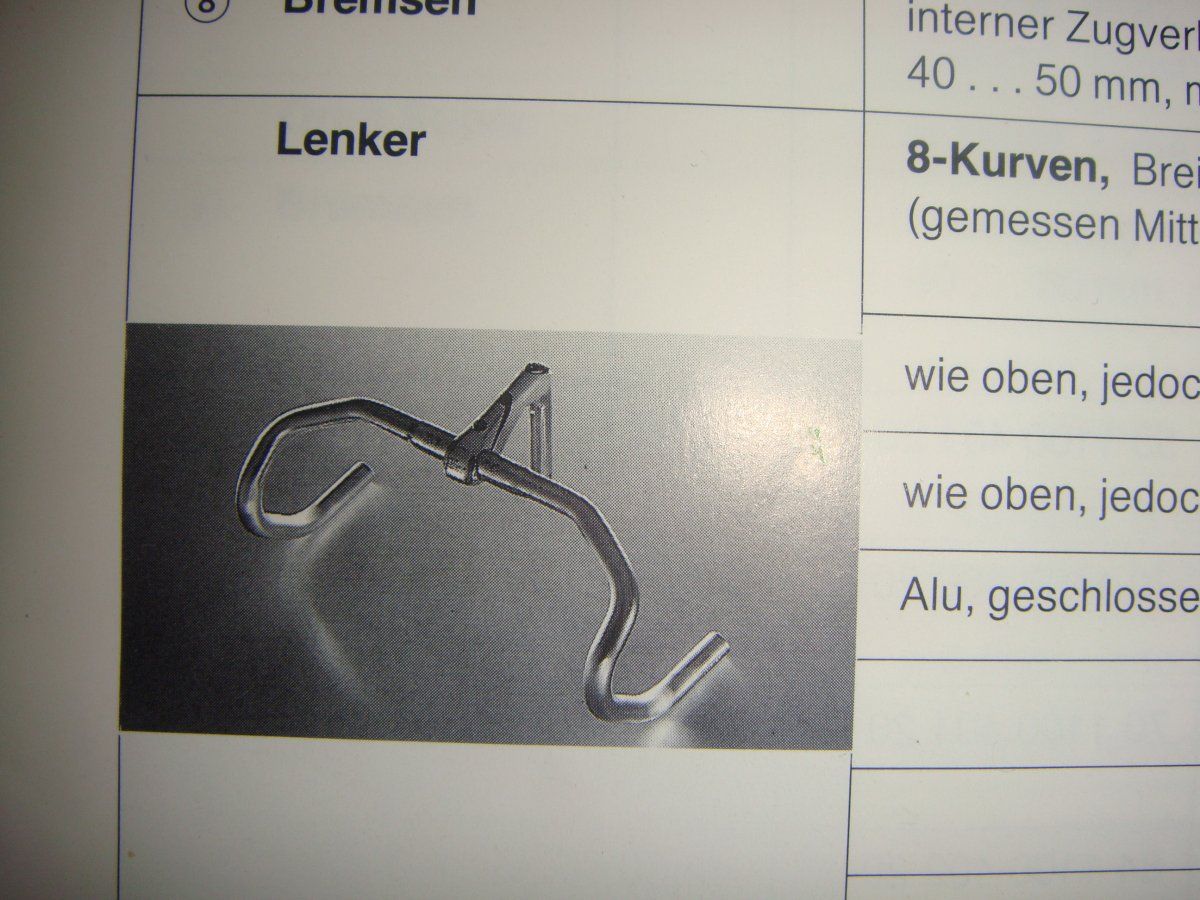

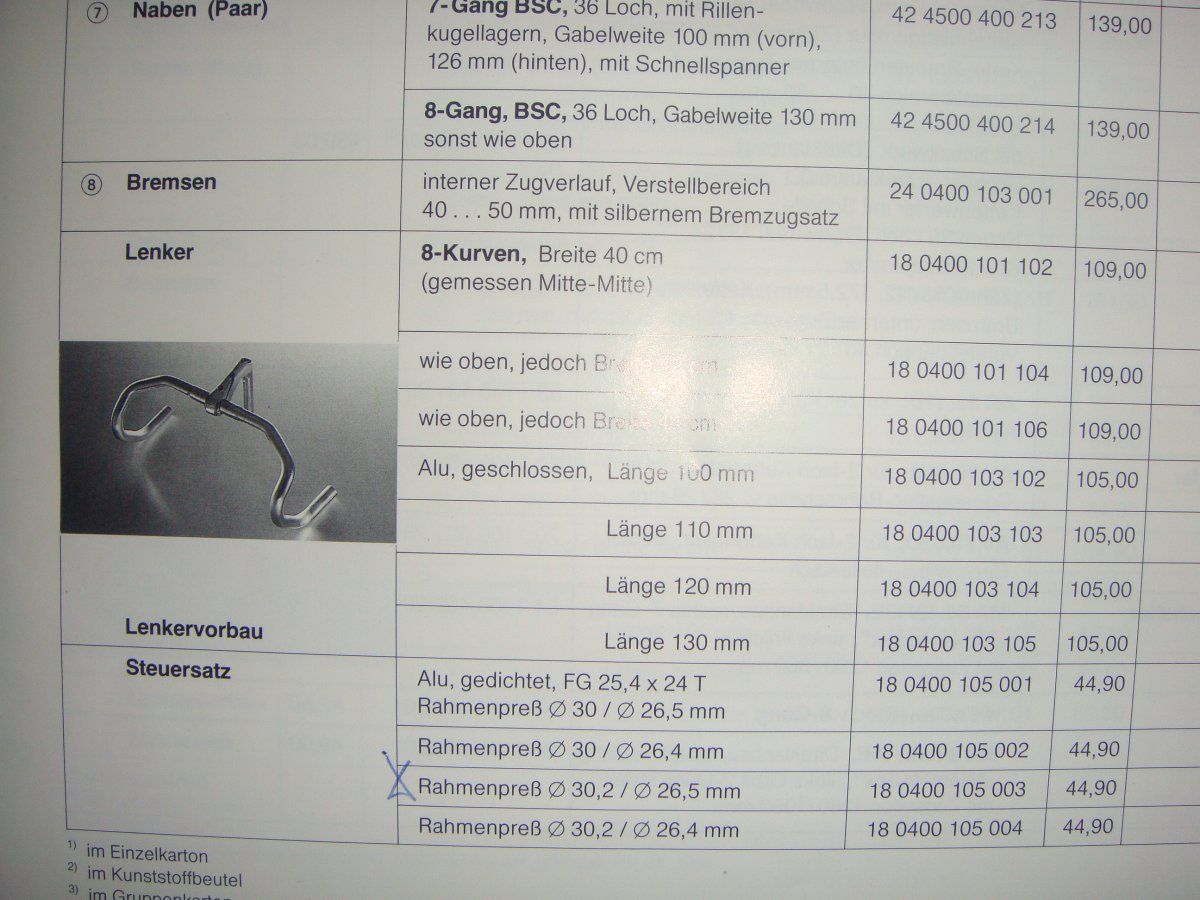

Also laut Katalog, ist der Sachs gelabelte Modolo Lenker mit 8 Kurven (= "8 tenos") der New Success Gruppe zugehörig.
Der mit 6 Kurven (6 Tenos) zur Rival ist obenrum bis zum Bremsgriff rundlich

Der Speedy ist obenrum rund, ich bilde mir ein, beim Aernst erkennen zu können, dass der Lenker aber "knickt". Dies wäre für die Modolo-Sachs New Success Lenker typisch (gabs auch ungelabelt). Ich kanns Fotos nicht ausreichend vergrößern, ob der Lenker auch Sachs gelabeled ist, wie der Vorbau.
Speedy:
aernst:
Anhang anzeigen 207572 Anhang anzeigen 207571 Anhang anzeigen 207569
Hier erkennt man wie der Lenker obenrum Abknickt.

Den Speedy finde ich im Sachs Katalog (Gültig bis 1.1.1991) nicht.
Ich glaube der Vorbau ist ein "X-Tenos", der Q-Even kam meine ich später, Mitte 90er.
Mit dem Lenker hast du recht:bier:
Vorbau würde ich sagen könnte der Speedy sein, war der Vorgänger von Q-Even o_O
Danke !
Das ist genau der den ich suche, bin mal gespannt wie einfach, oder ob der noch zu finden ist.
Mir gefällt vor allem dass der Drop ein wenig größer ist und der abgeknickte Bereich am Unterlenker

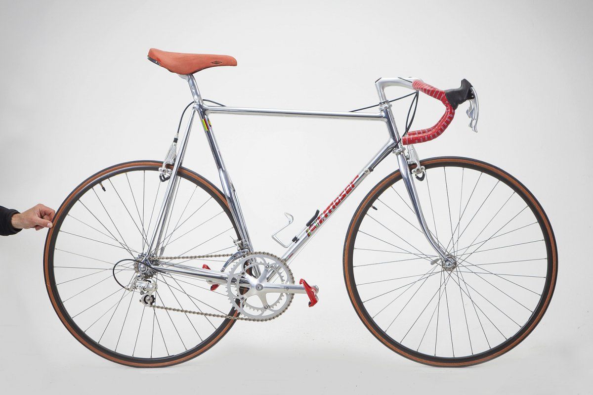

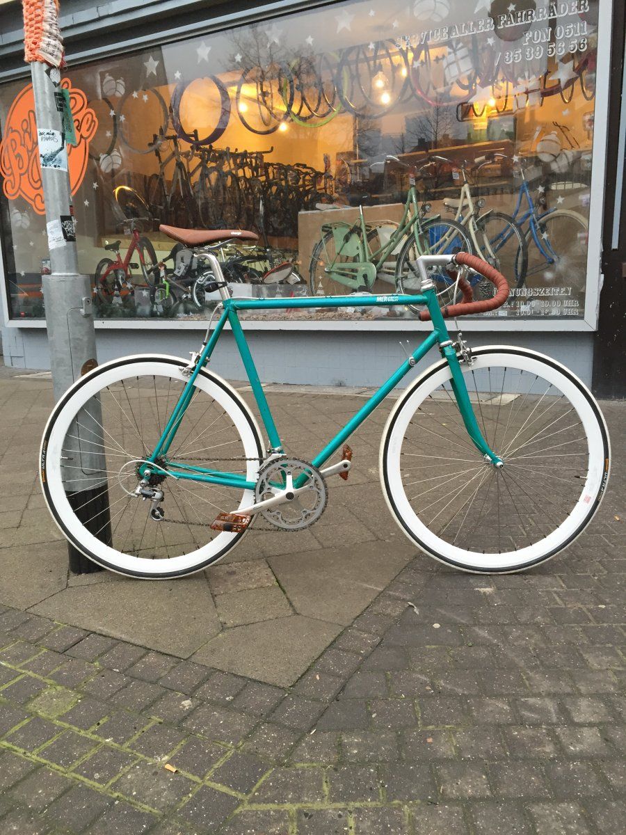

Moin kann mir jemand bezüglich des Baujahres von Rahmen und Gabel weiterhelfen? Danke
Das finde ich nicht da es ja Geschmacksache ist aber ich habe ja auch gefragt ob mir jemand helfen kann zum Thema baujahr
