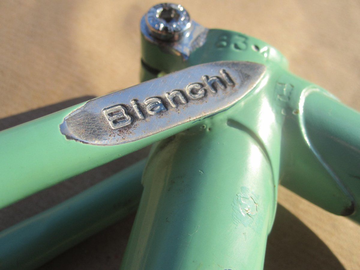

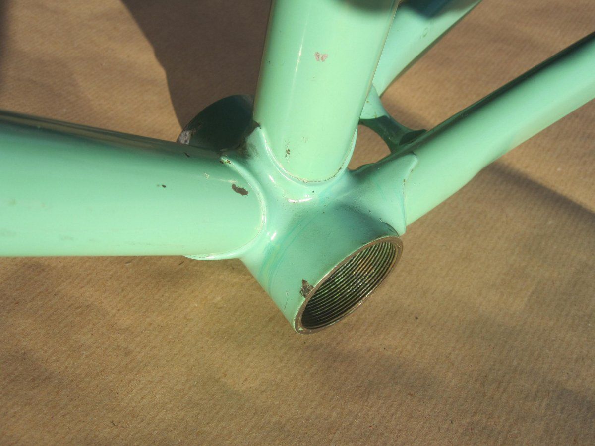

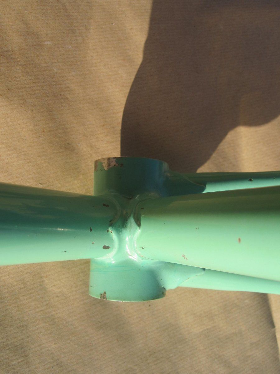

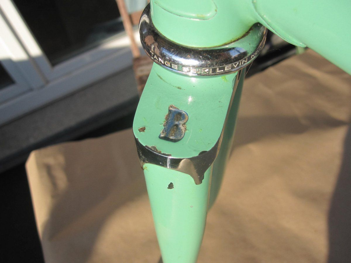

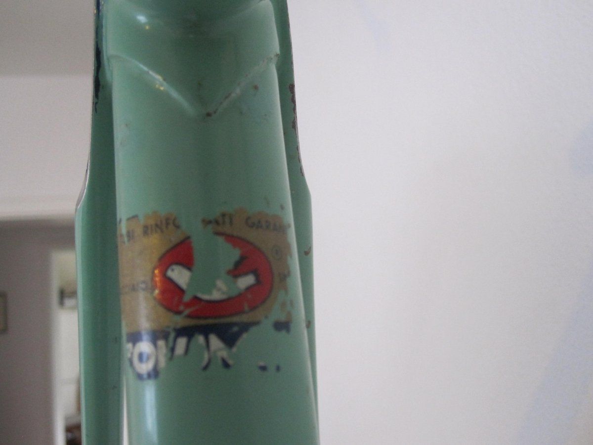

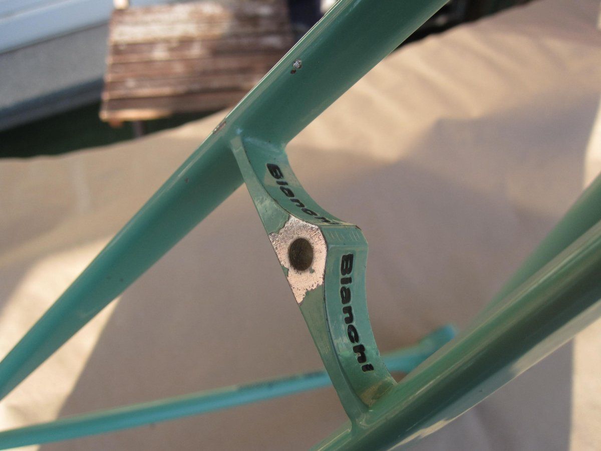

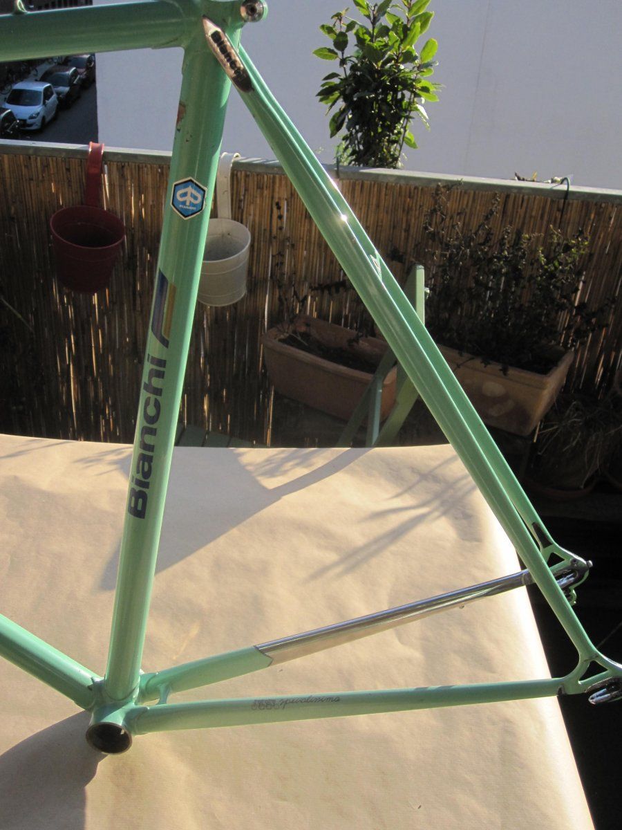

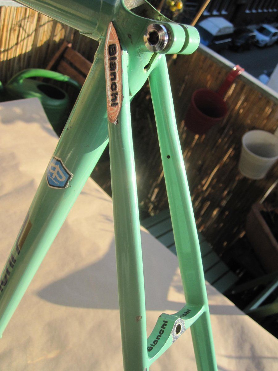

Ich habe vor einigen Wochen hier schon mal ein paar (schlechte Fotos) eines Bianchi Specialissimas gepostet. Hier nun zwecks genauer Identifizierung ein paar bessere Bilder. Die Chromgabel habe ich mittlerweile getauscht. Allerdings habe ich die Befürchtung, dass diese Gabel zu älteren Modellen passt. Zudem ist sie nicht mehr im besten Zustand. Aber vielleicht hat jemand einen Ratschlag, wie ich sie wieder schön bekomme.
Vielen Dank schon mal für die tolle Hilfe hier immer!

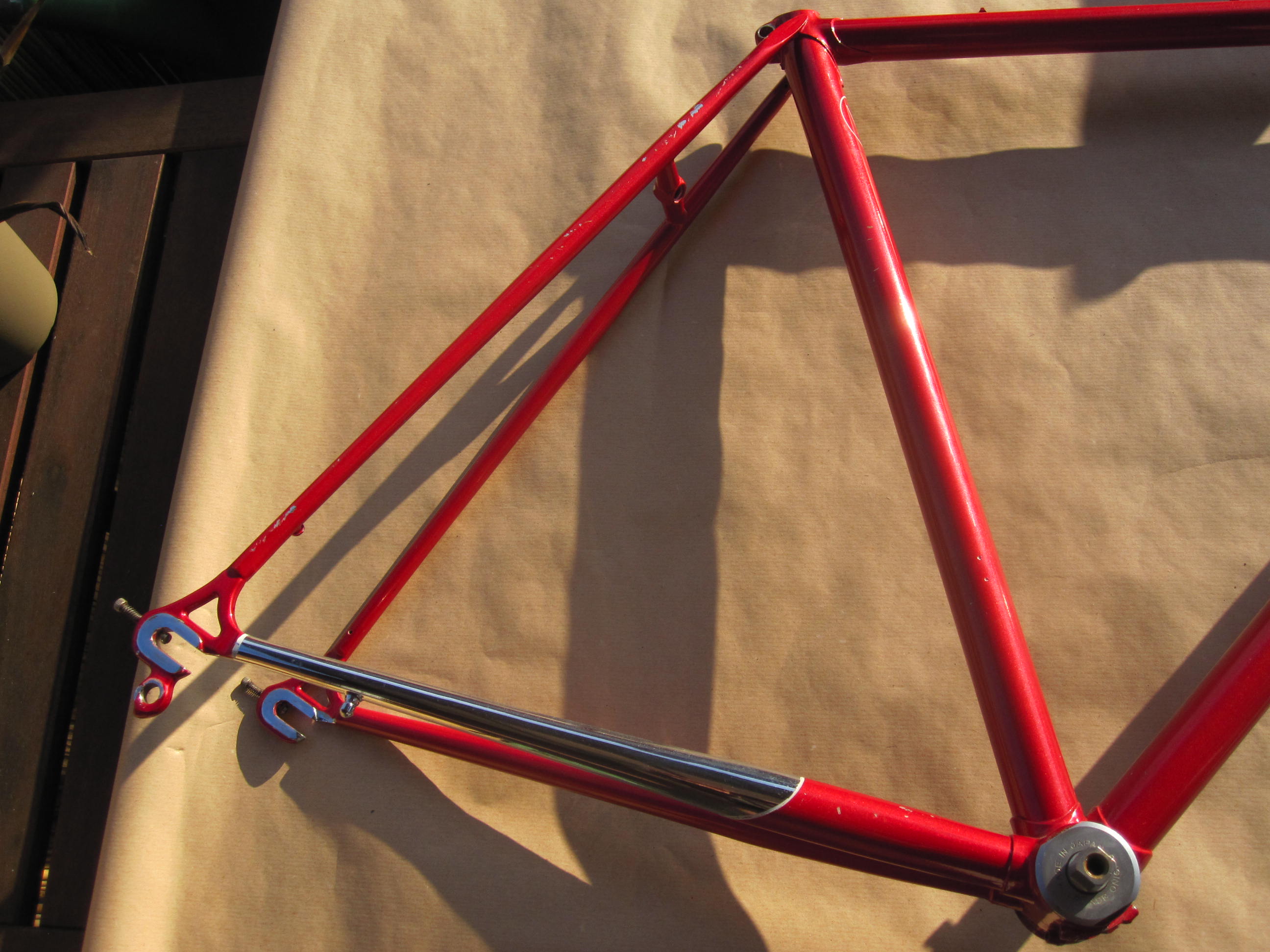

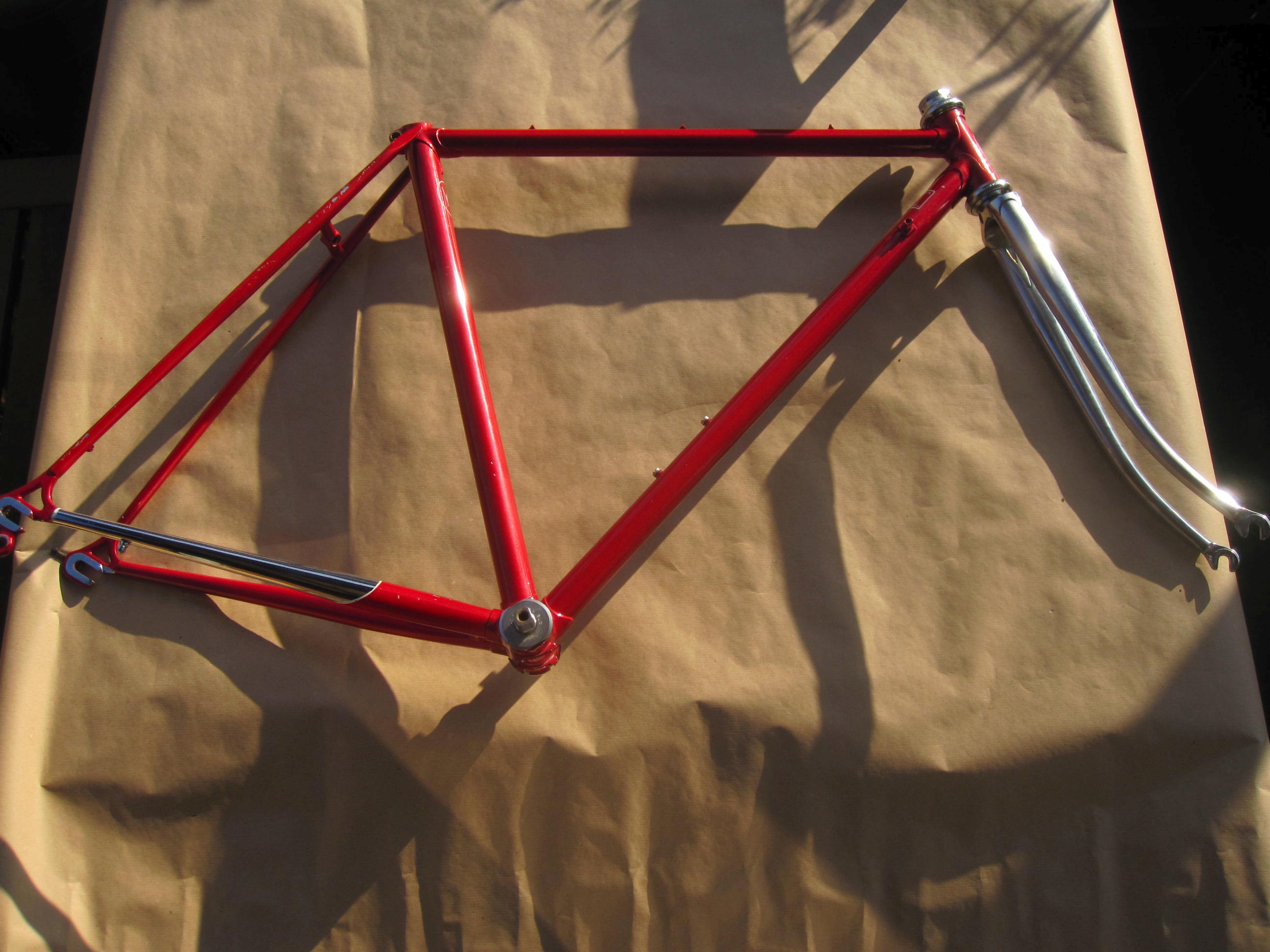

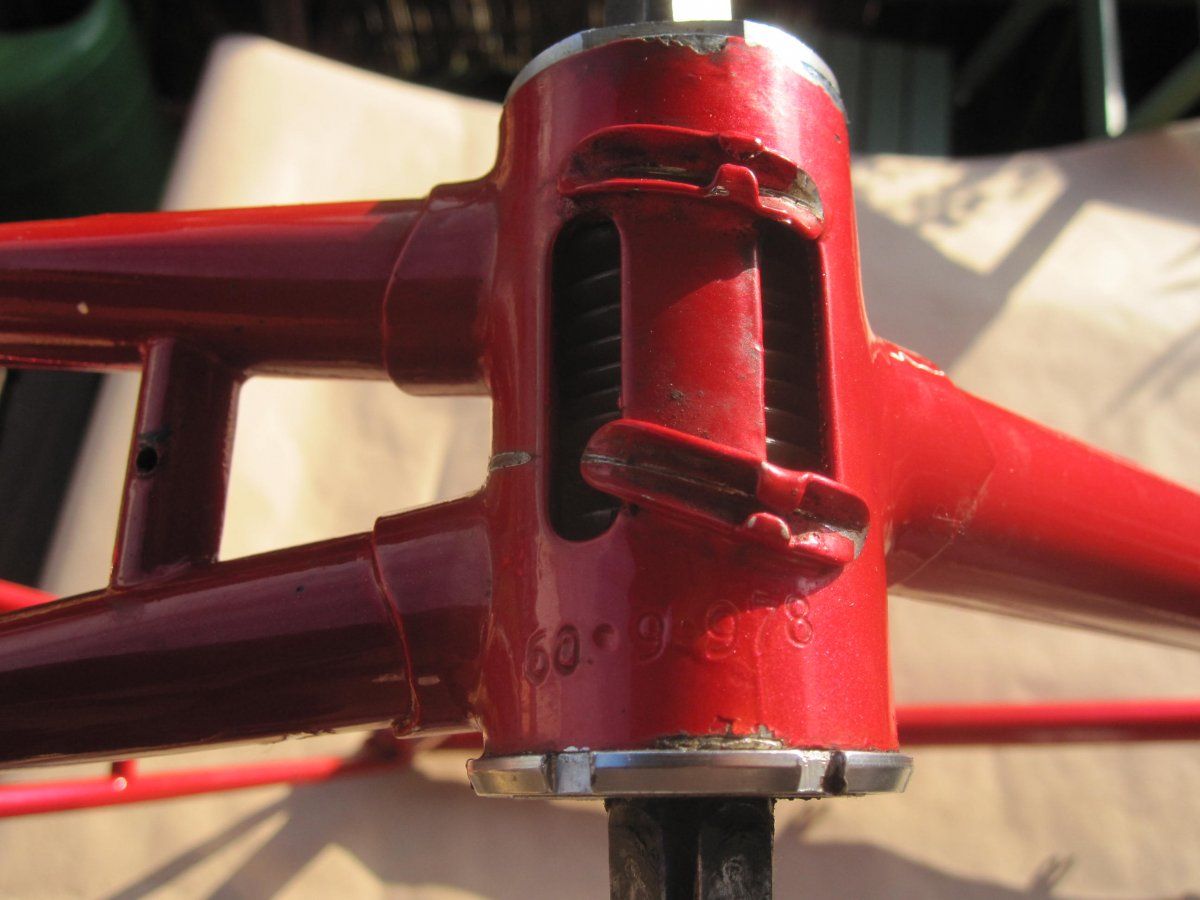

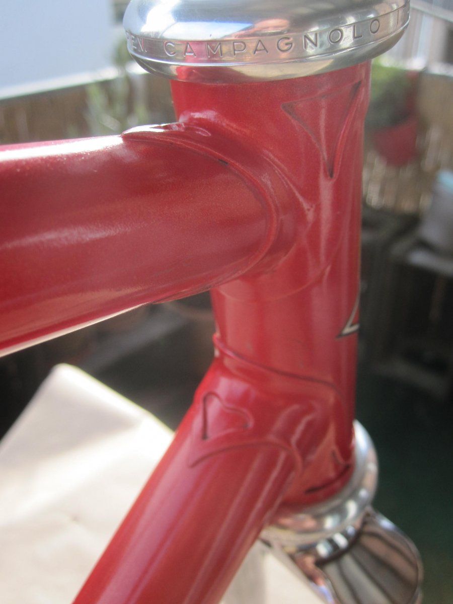

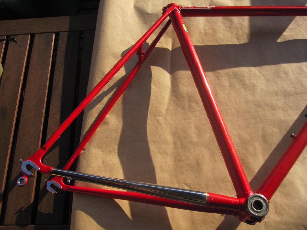

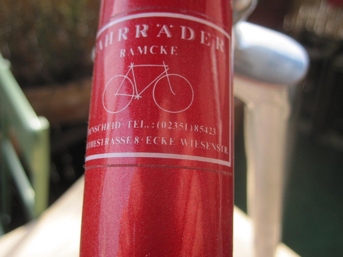

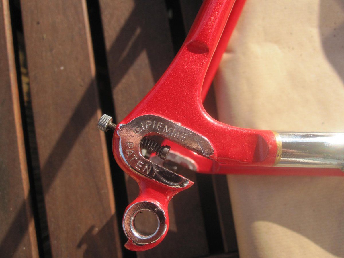

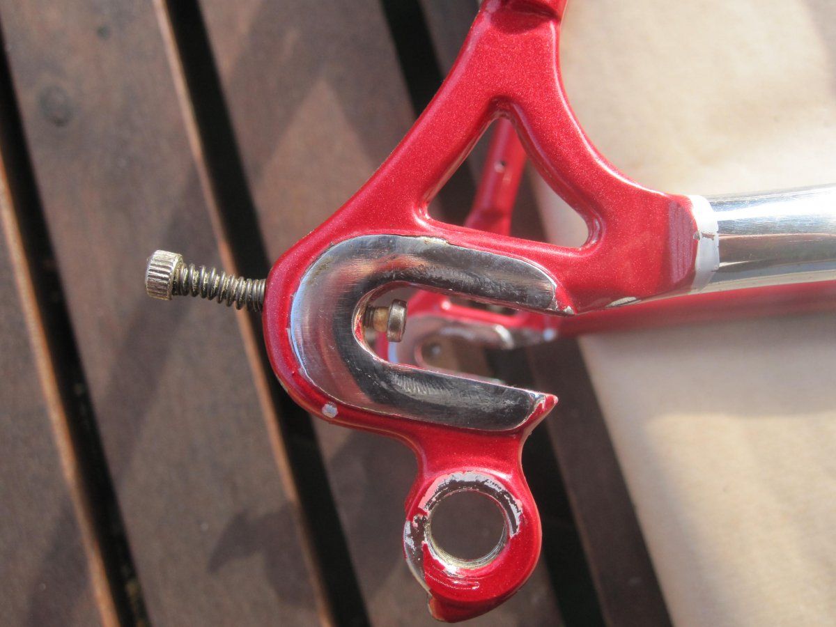

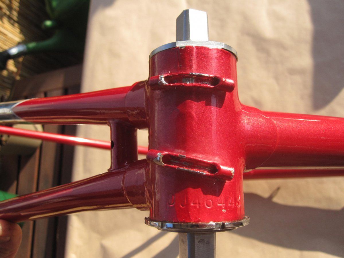

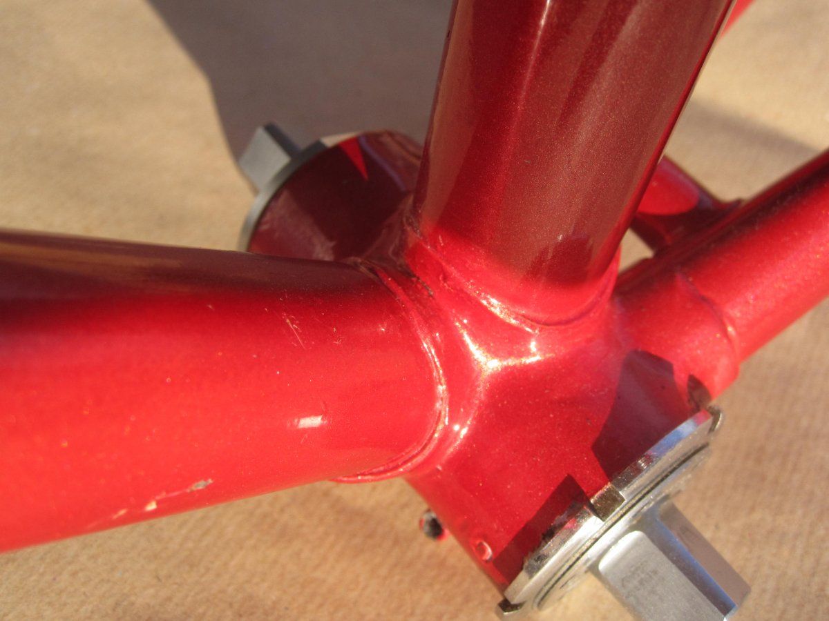

Damit der Sonntag nicht so langweilig wird folgen noch 3 weitere Rahmen ;) Hier schon mal ein Enik? Mein Falzarego hat die Rahmennummer am Tretlagergehäuse auf gleiche Weise eingestanzt. Der Rahmen hat ein Tange Stauersatz und ein Sugino Innenlager. Klemmmaß ist 26,4. Es war eine Golden Arrow Schaltgruppe verbaut. Die Aufkleber scheinen von einem Fahrradgeschäft in Lüdenscheid zu stammen.

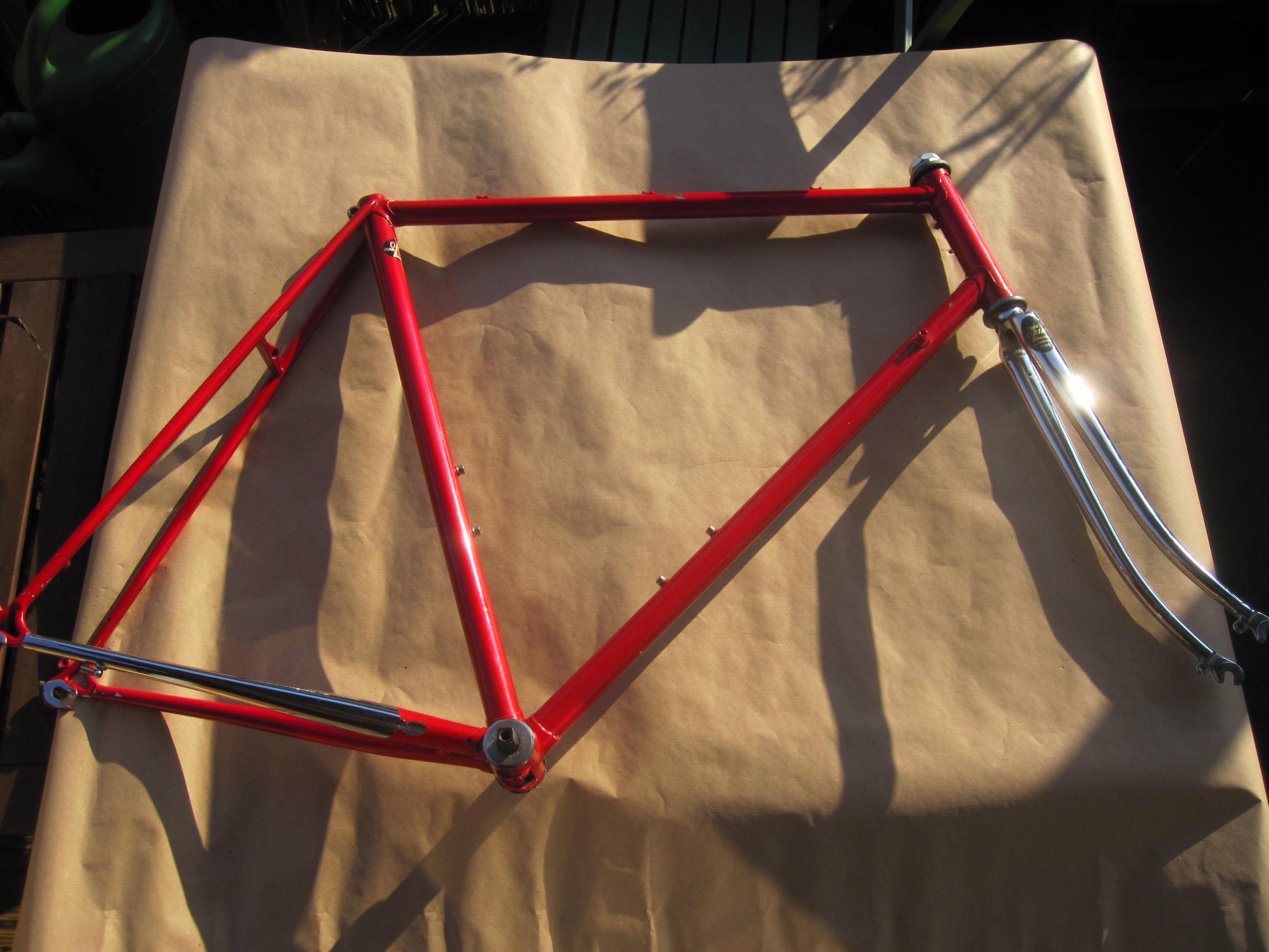

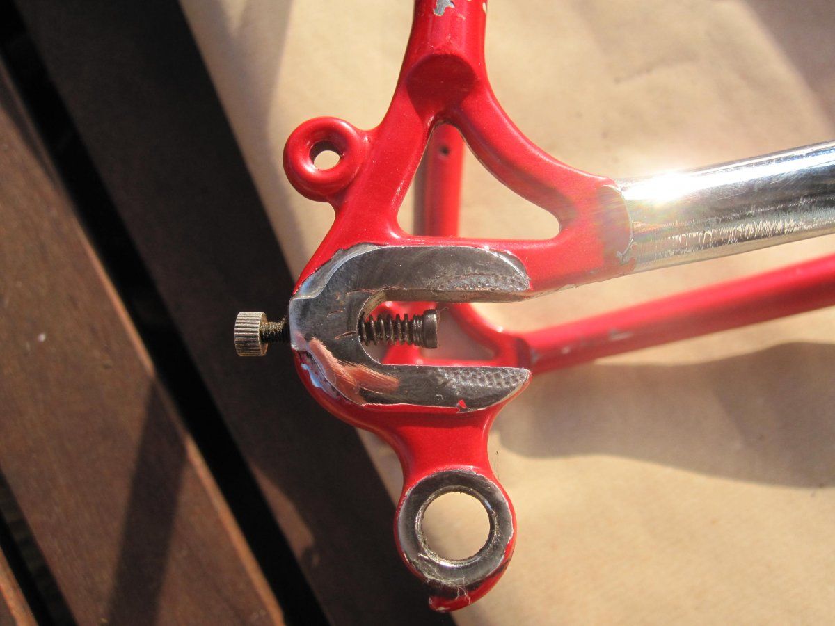

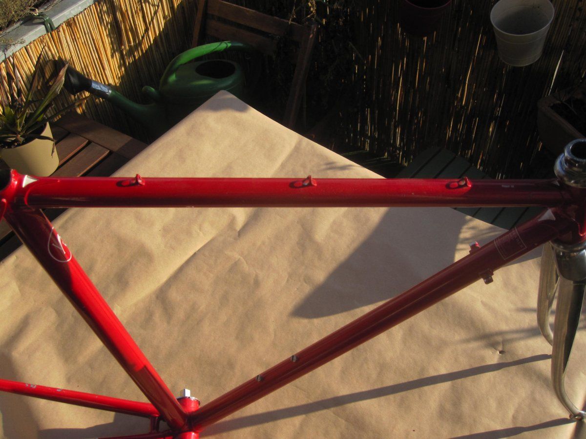

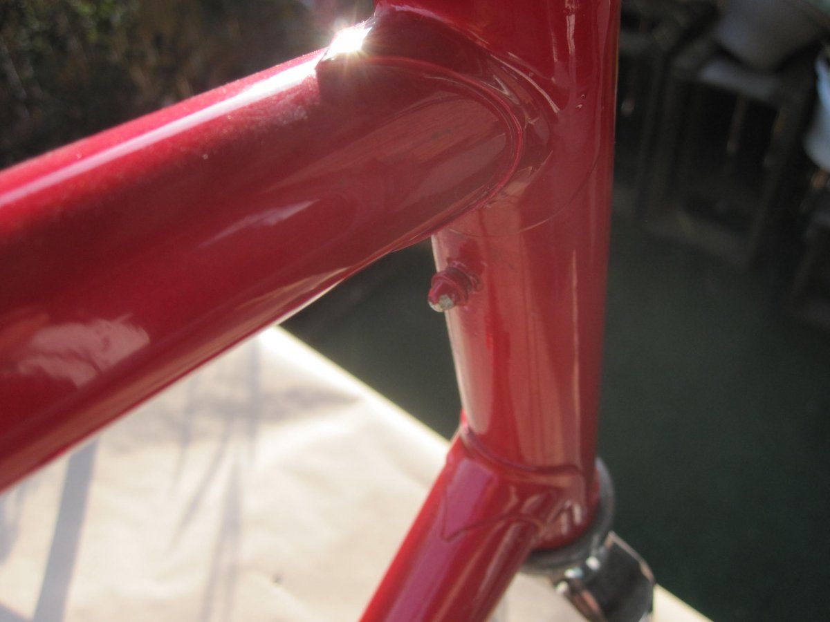

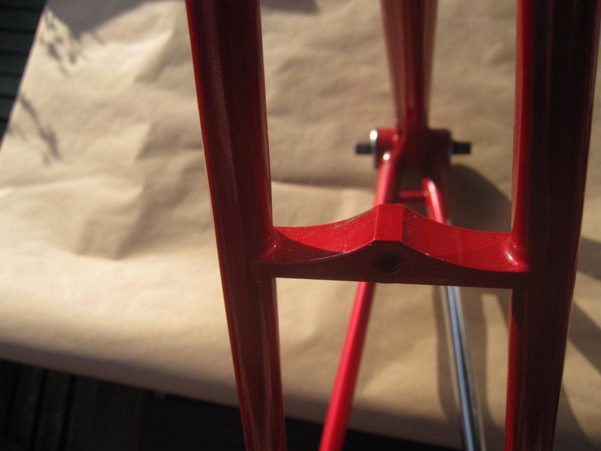

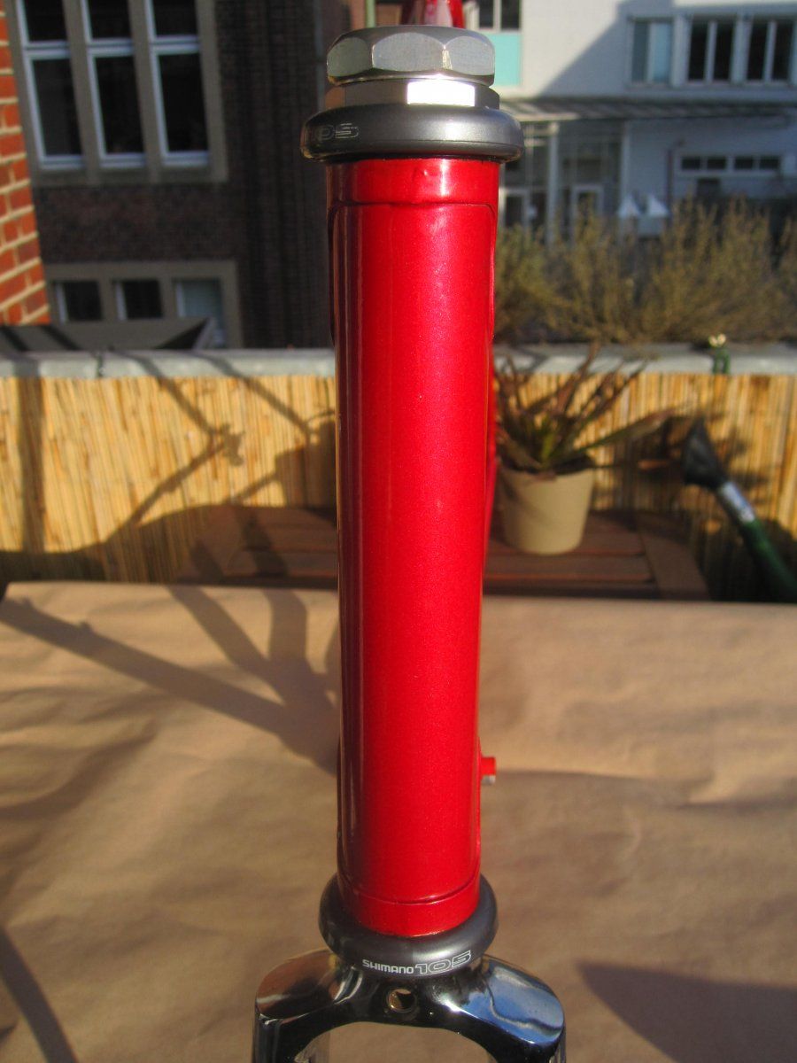

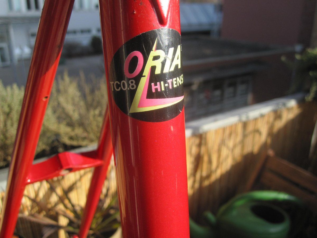

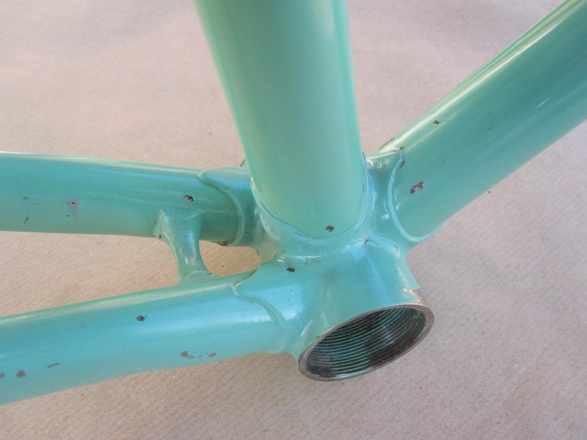

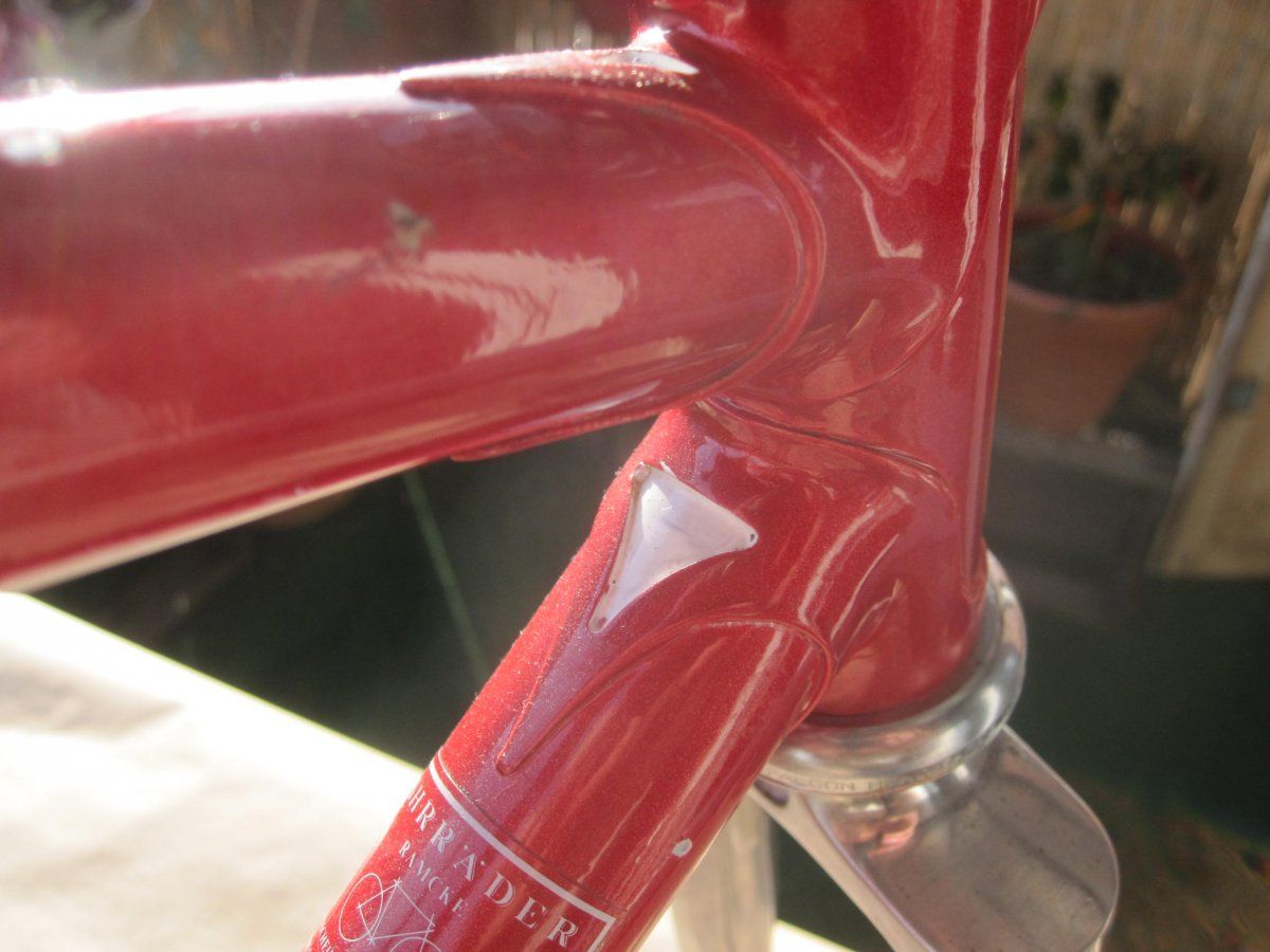

Es geht weiter. Hier habe ich noch gar keine Ahnung. Gruppe war 105 (1055).

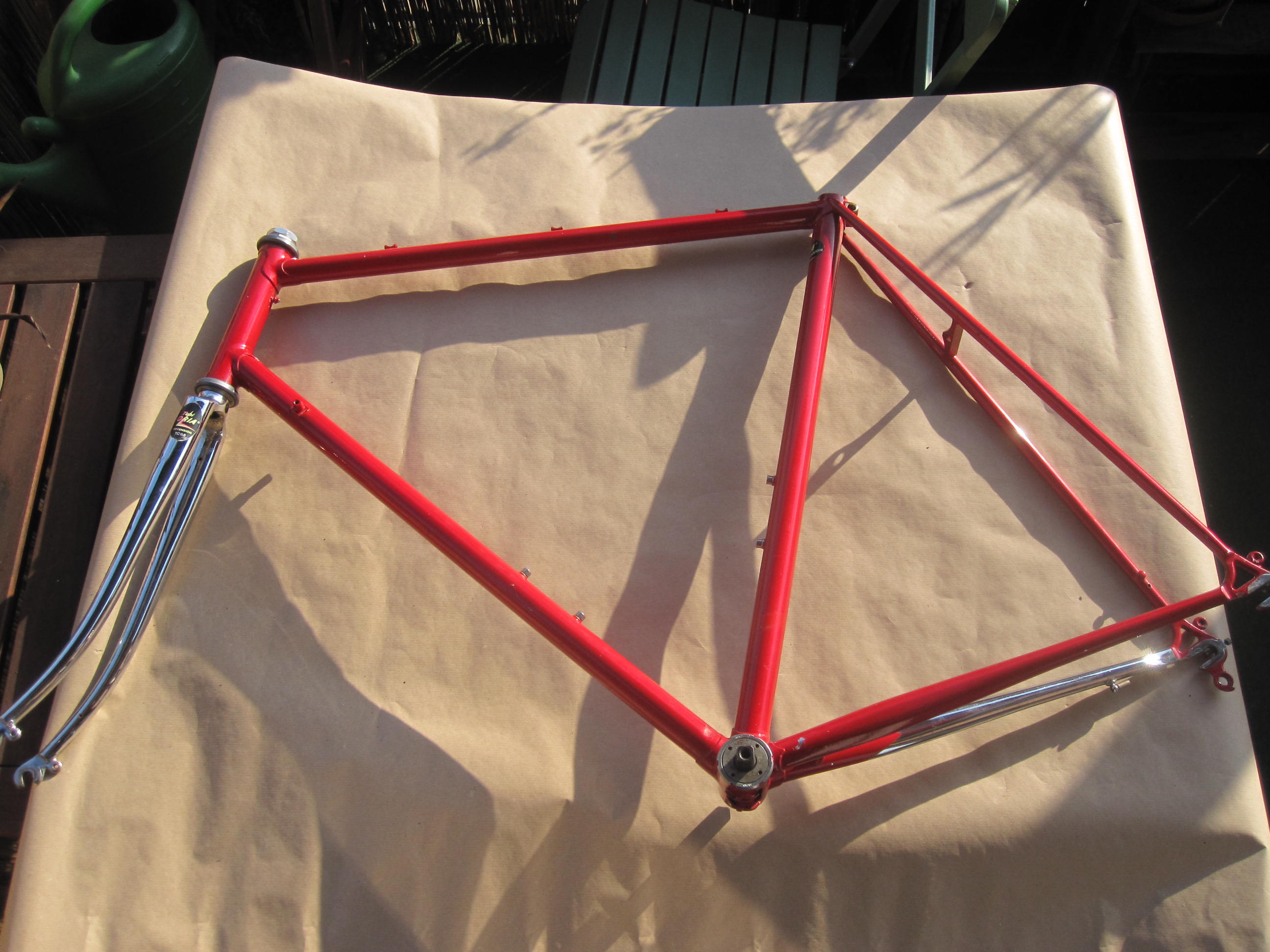

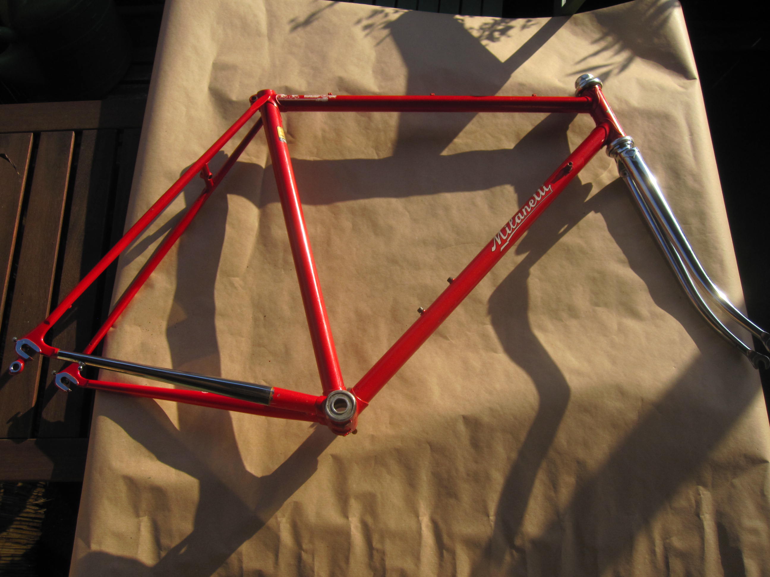

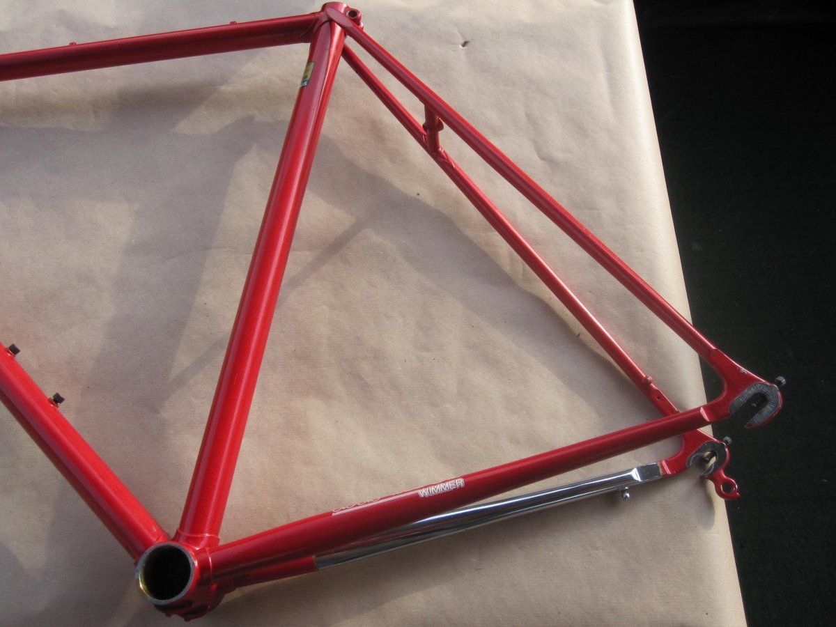

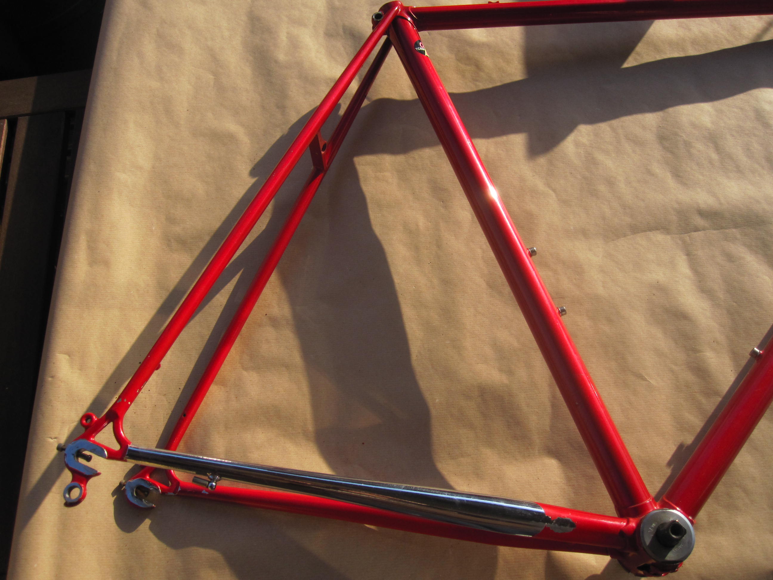

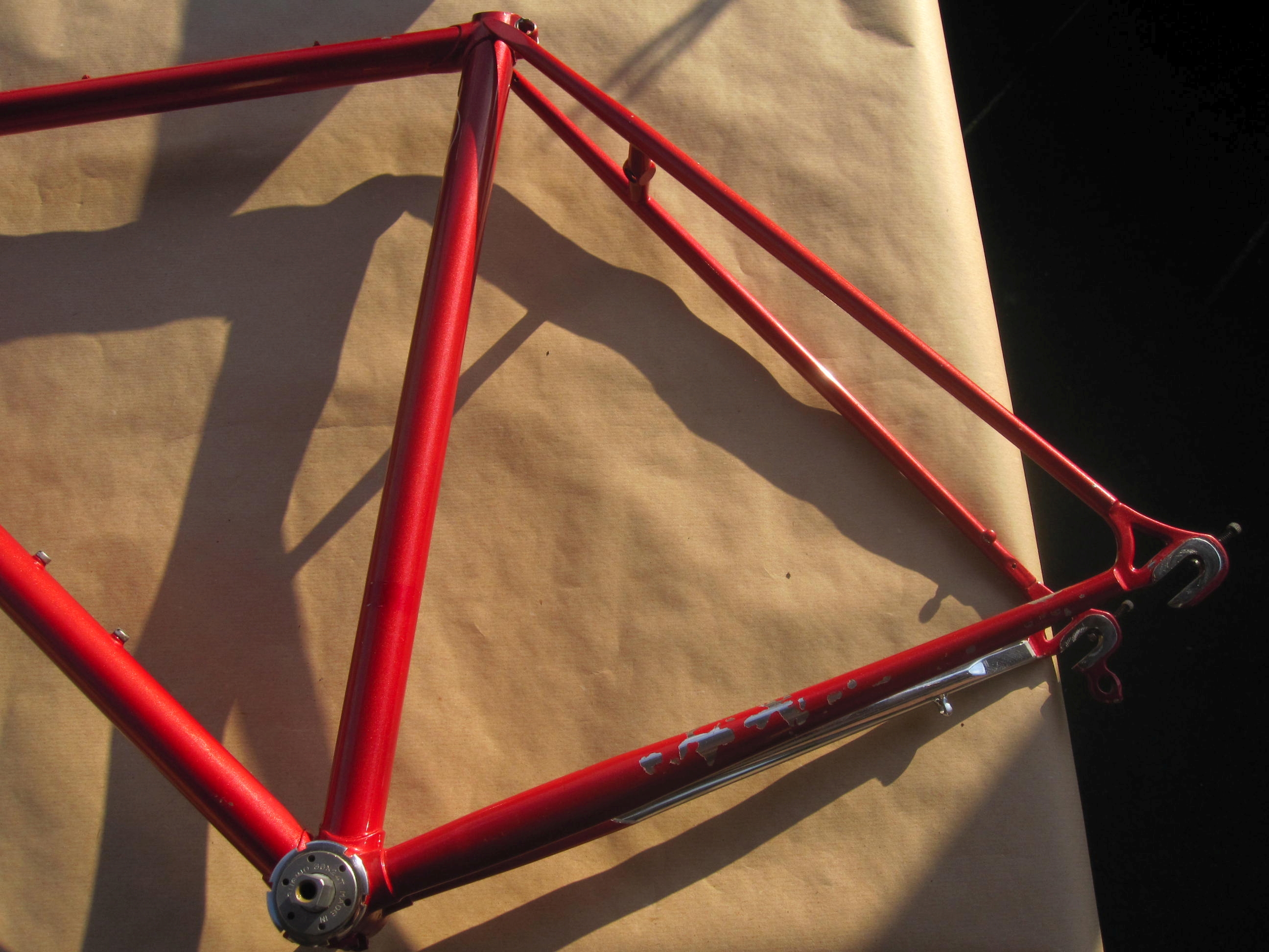

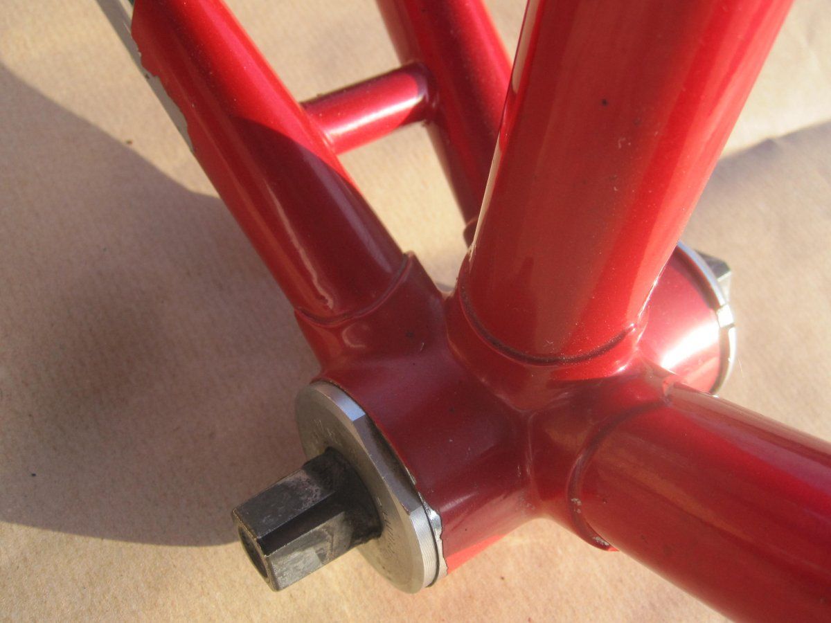

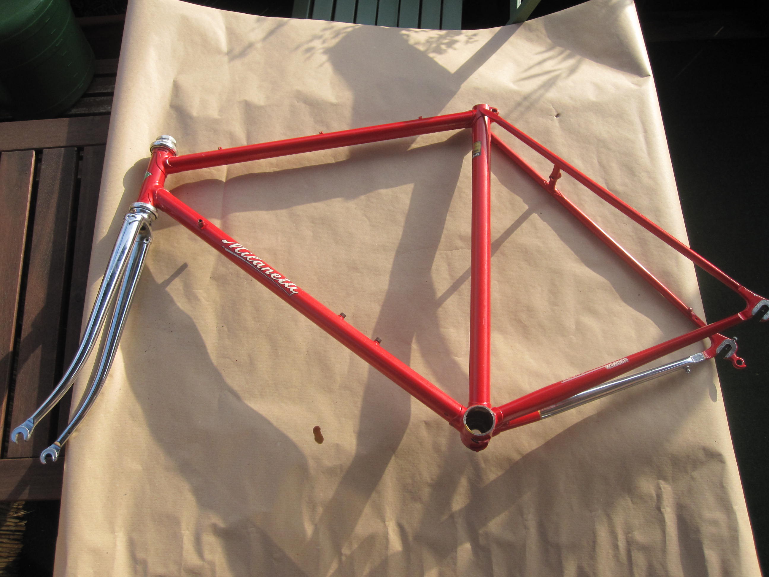

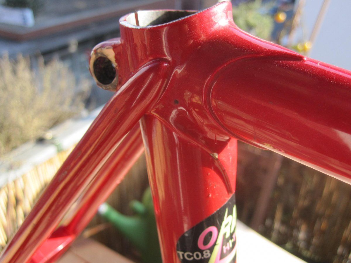

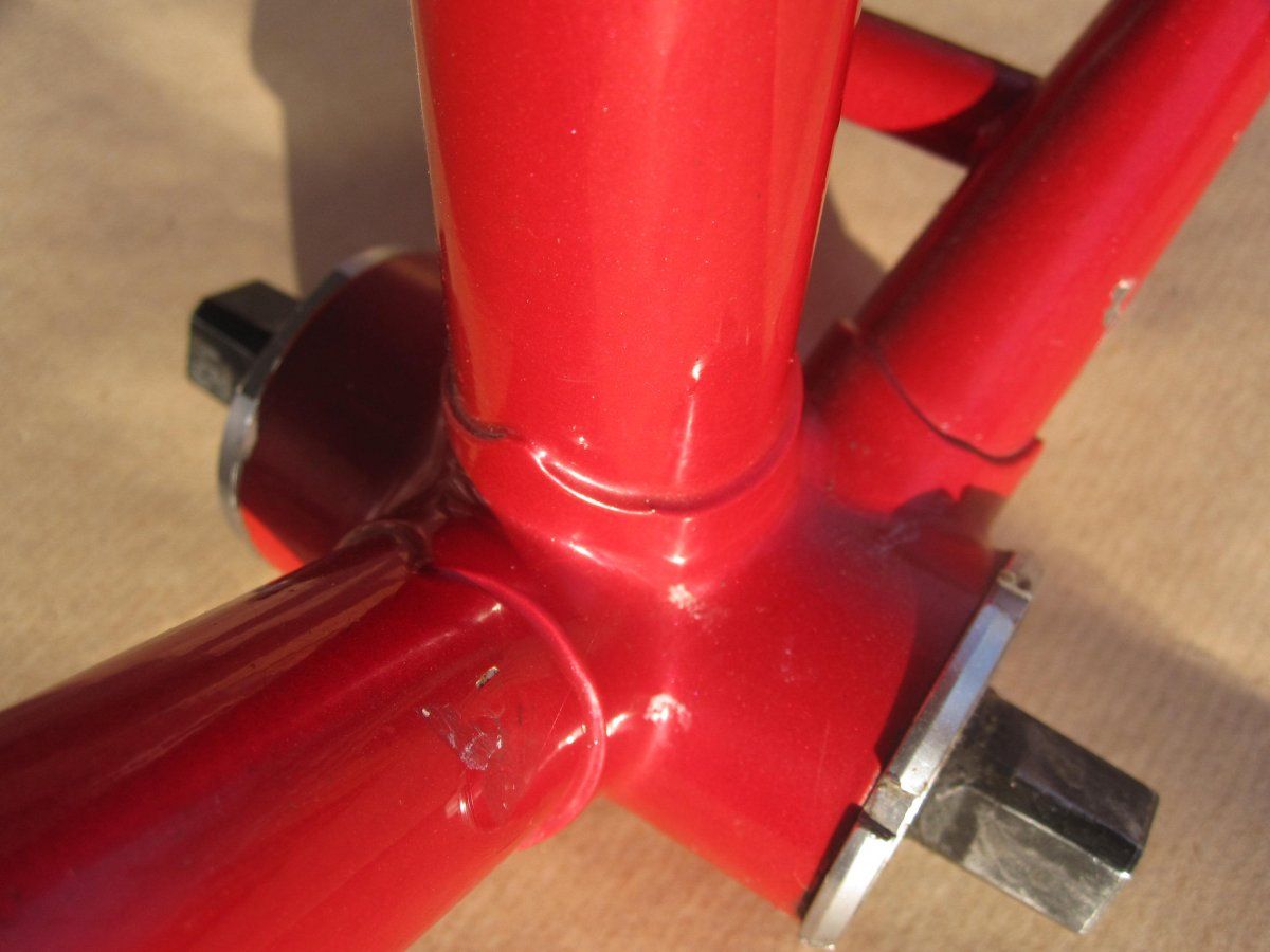

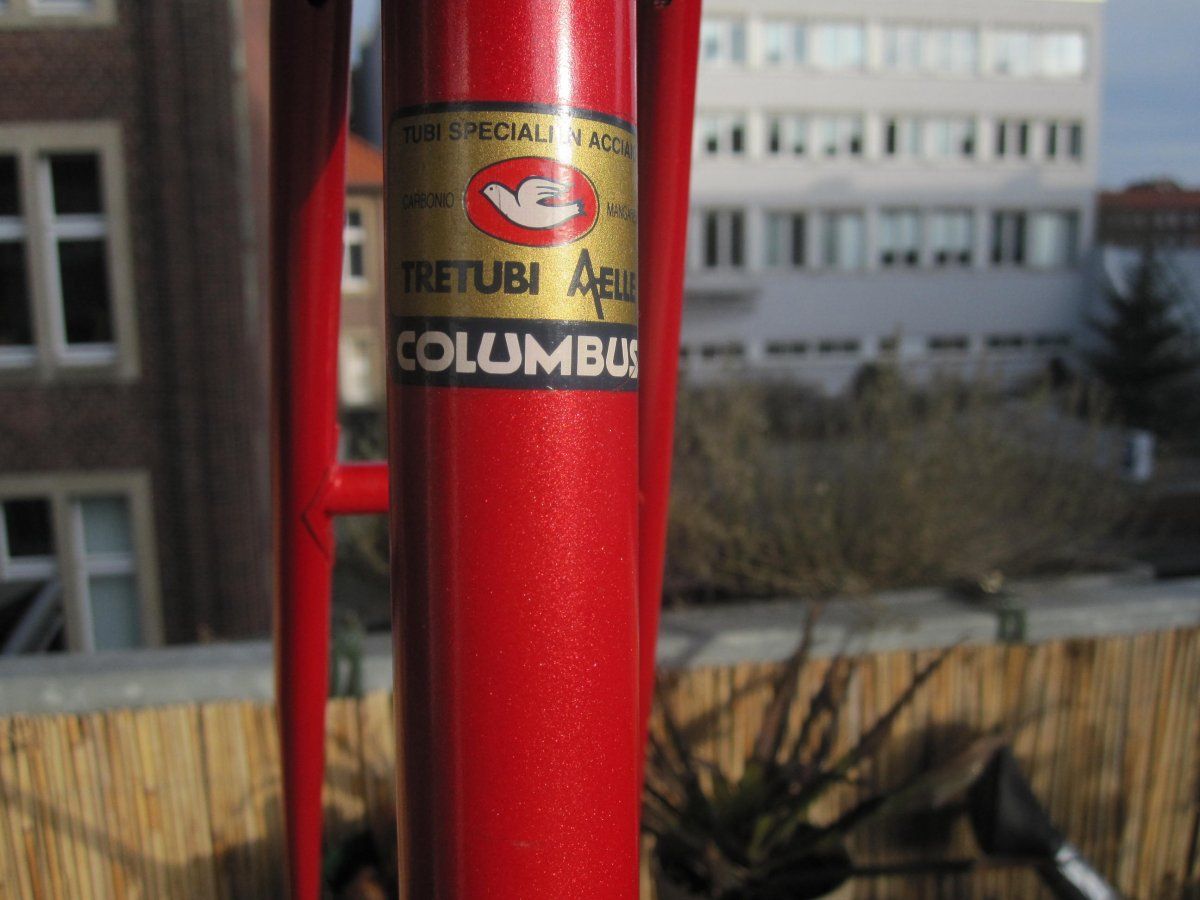

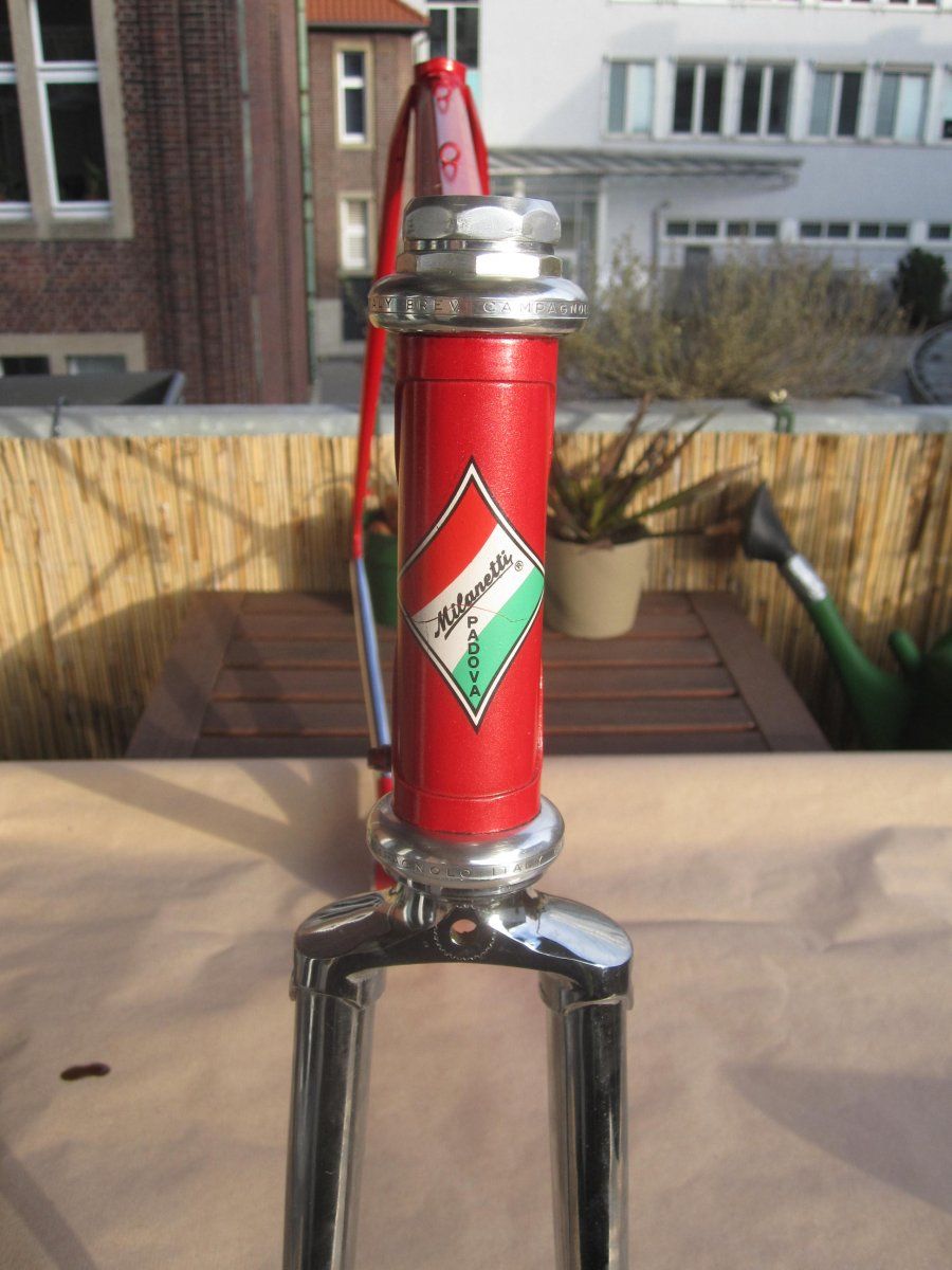

Zum Schluss noch ein Milanetti. Hier interessiert mich der Wert, da ich noch nicht so recht weiß, was ich damit machen bzw. mit welcher Gruppe ich es aufbauen soll. Eigentlich war es für meine Freundin gedacht, aber sie hat nun ein Binachi Rekord gefunden. Klemmmaß ist 27,2. Ist das nicht eigentlich ungewöhnlich für den Aelle Rohrsatz?

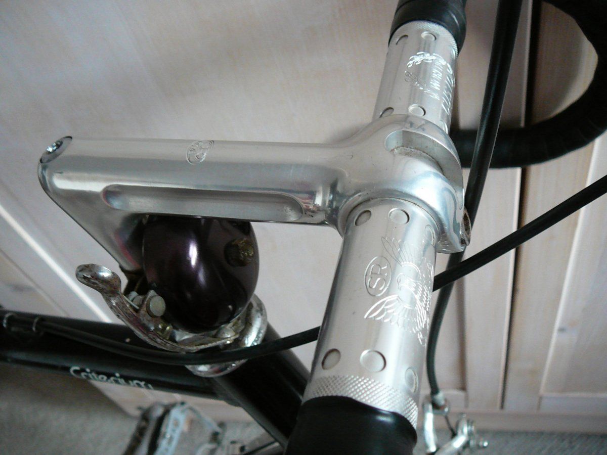

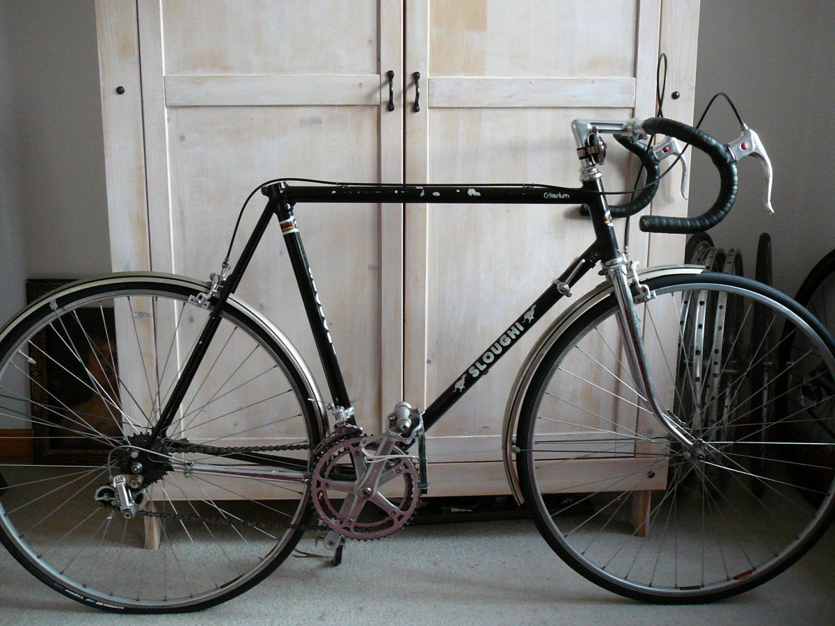

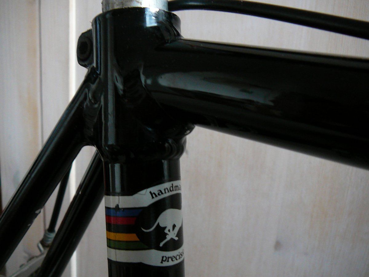

Habe gerade ein Sloughi -eigentlich nur wegen der Lenker/ Vorbau-Kombi:) -gekauft, scheints eine deutsche Handelsmarke aus den 80ern.
Das Teil hat nen ALU-Rahmen, den ich so noch nicht gesehen habe.
besitzt Ihr zu dem Rahmen vertieftes Wissen?
... zum Rahmen nicht, aber die Lenker-/ Vorbau-Kombi wäre genau das, was mir für mein Koga Pro Racer noch fehlt ... ;) ... Glückwunsch ... :daumen:
PS.:
Wenn Du diese Kombi loswerden willst, dann nehme ich sie Dir sehr gerne ab ... :cool: :bier:

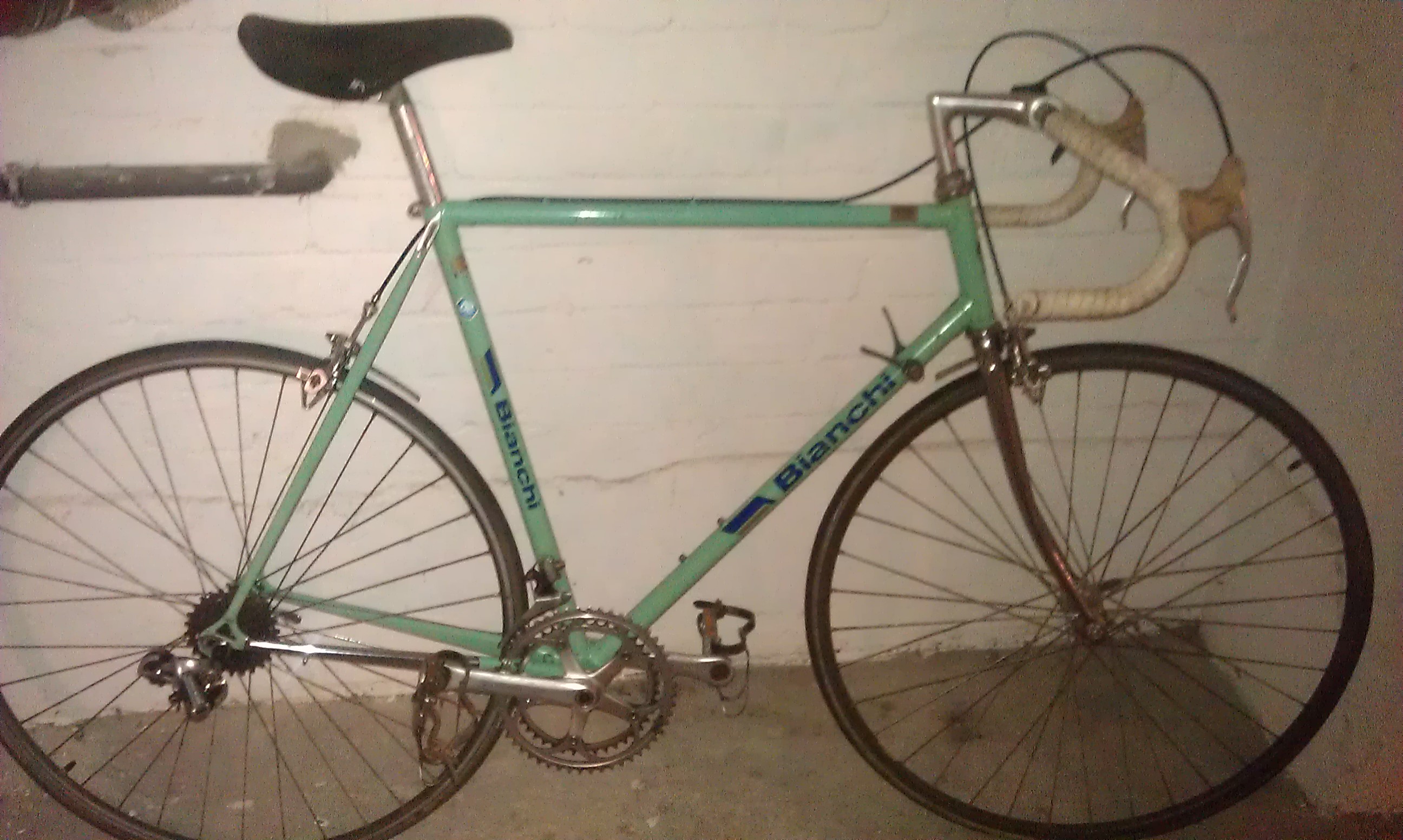

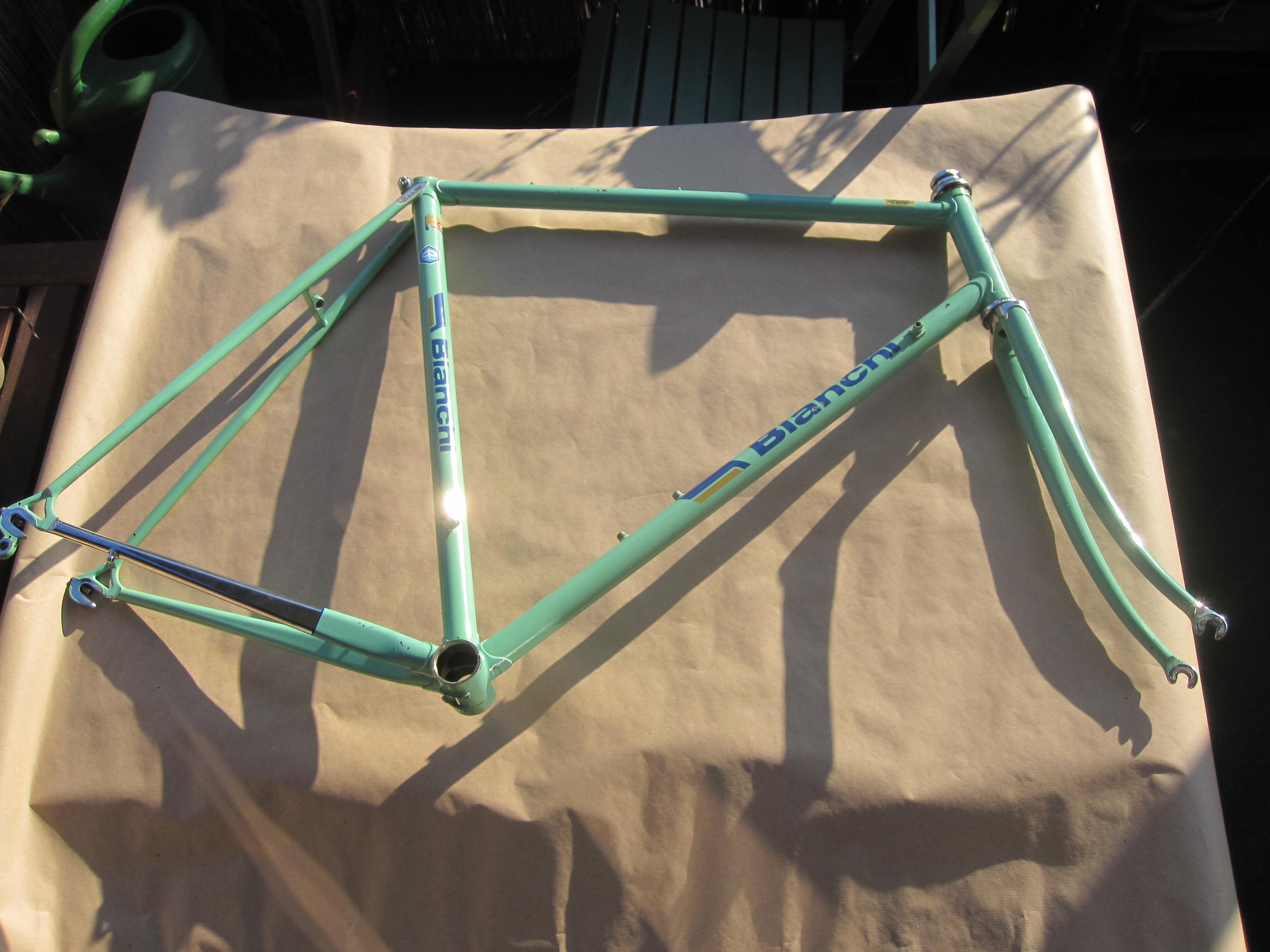

nun ja, du hast da ein 1983er Bianchi Specialissima-Rahmen, die Gabel passt. Könnte ein Specialissima Super Leggera oder Super Corsa gewesen sein. Tolles Rad. Falls der Lack etwas angegriffen ist, kannst du ihm mit ein wenig Politur aufmöbeln, die Fehlstellen sind schwierig, die würde ich so lassen, so schlimm ists ja nicht. Pass auf mit den Decals, dass die nicht beim polieren Schaden nehmen.
