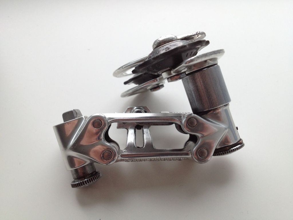

Ich habe hier ein Nuovo Record Schaltwerk, das keine Patent-Kennung hat.
Der Wert interessiert mich nicht, aber das Jahr wäre interessant zu wissen.
Geh mal nicht nach der Kennung, sondern nach der Konstruktion.
Die längste Zeit hatte das NR Schaltwerk eine Befestigungsschraube für die Parallelogrammfeder oberhalb des oberen Gelenkteiles, wie hier zu sehen:
main.php
Deines hat diese Schraube nicht.
Laut velobase ist das entsprechend die 4. Version aus den Jahren 1985 - 1987.
http://www.velobase.com/ViewCompone...1F0-43CC-B81C-D888B46BB3F0&Enum=108&AbsPos=44

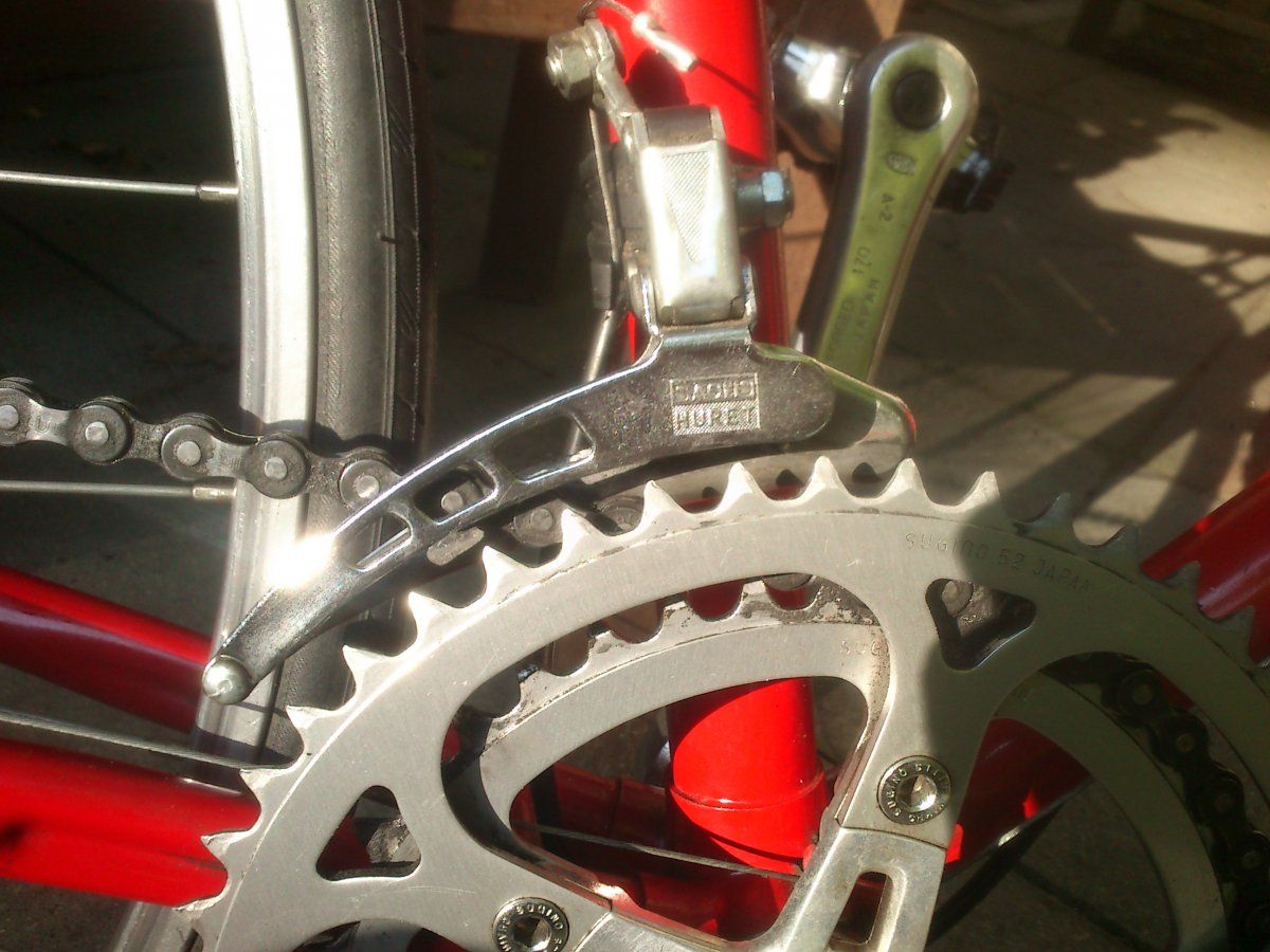

hab an meinem neuen (alten) Rennrad eine Sachs Huret Rider Schaltung. Kennt die jemand und wie ist sie einzuordnen?
Umwerfer vorn ist auch Sachs Huret - kennt jemand das Modell?
Danke!

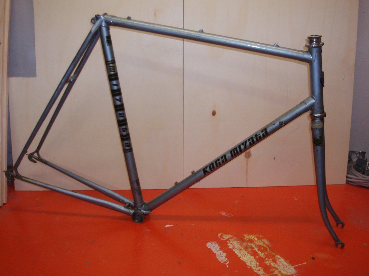

Was es ist weiß ich. Es ist der Rahmen von einem Koga Miyata Roadchamp von 1982.
Die Frage ist: Was ist er noch Wert bzw. was kann ich dafür noch bekommen (gerne erst mal hier, dann Kleinanzeigen, dann Bucht)?
Die Rahmenhöhe ist 60 cm (c-t). Es gibt zwei Probleme: 1. Die Gabel ist angeknackst, auf beiden Seiten unter der Muffe, rechts auch die Muffe. 2. Der Lack ist nicht gut. Es hatte relativ große Rostflecken, ich habe da mit Rostumwandler (und anschließend etwas Klarlack) experimentiert. Das Ergebnis war ein guter Diebstahlschutz durch rustikale Patina. Ich bin es trotzdem gerne gefahren, bis ich letzte Woche das Problem mit der Gabel bemerkt habe.
Ich schätze der Rahmen könnte noch interessant sein für jemanden, der mit Neulackieren oder (an der Gabel) sogar mit Löten experimentieren will und das nicht gleich am 60er Jahre Edelrahmen anfangen will. Oder eben mit neuer Gabel als gute Stadtschlampe.
